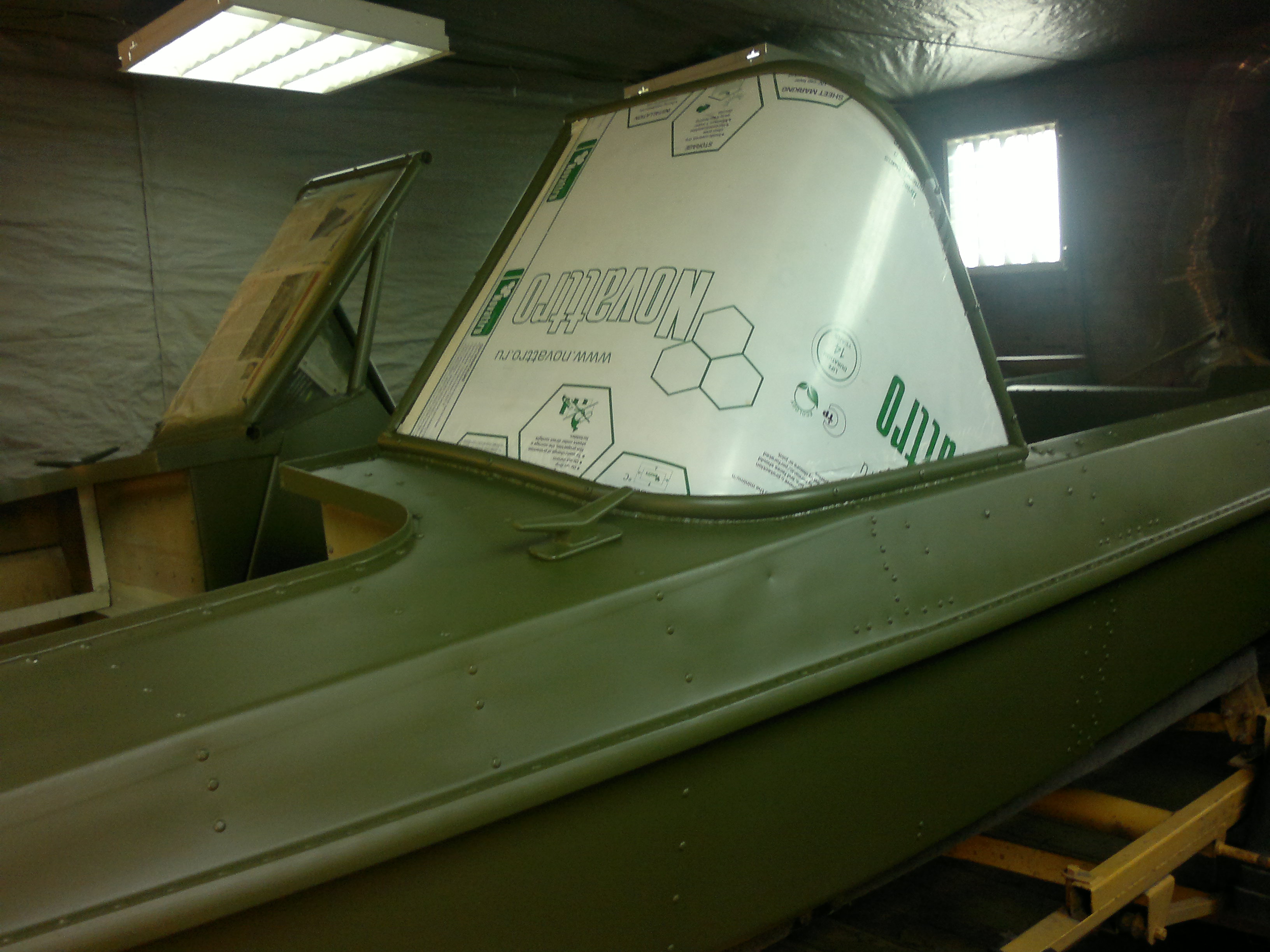

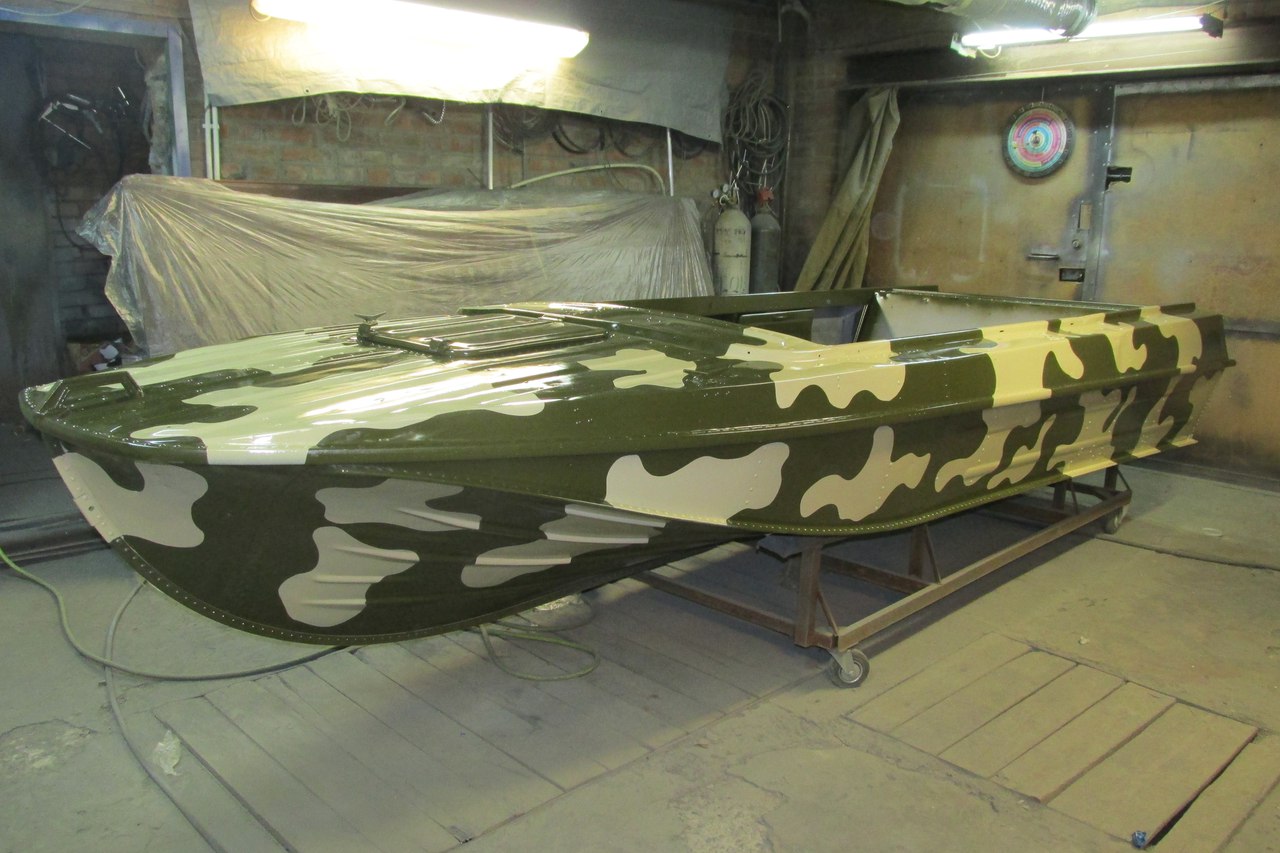

не так сделал, пишите.
А чо писать то!? Уже сделал.Наверное на ютубе Зверева насмотрелся поэтому и лаком покрыл!? Краска то вроде обычная,не металик.Лак то зачем?Через некоторое время будет вот так.Лак будет шелушиться,особенно на днище.Если наносить лак на обычную краску то сначала её хорошо сушат,потом мелкой наждачкой (800 или1000) матируют создавая мелкую риску.
Я, конечно смотрел на ютюбе как пистолет выбирать, как его мыть, как краску наносить, не знаю Зверев или еще кто, правда. Но чем красить смотрел здесь на форуме. Да и друг у меня в прошлом году себе красил лодку, две навигации - он доволен. Не надо было, да?Поглядим. жаль будет если зашелушится. А продавец говорил, что лак этот очень хороший. Правда/нет?

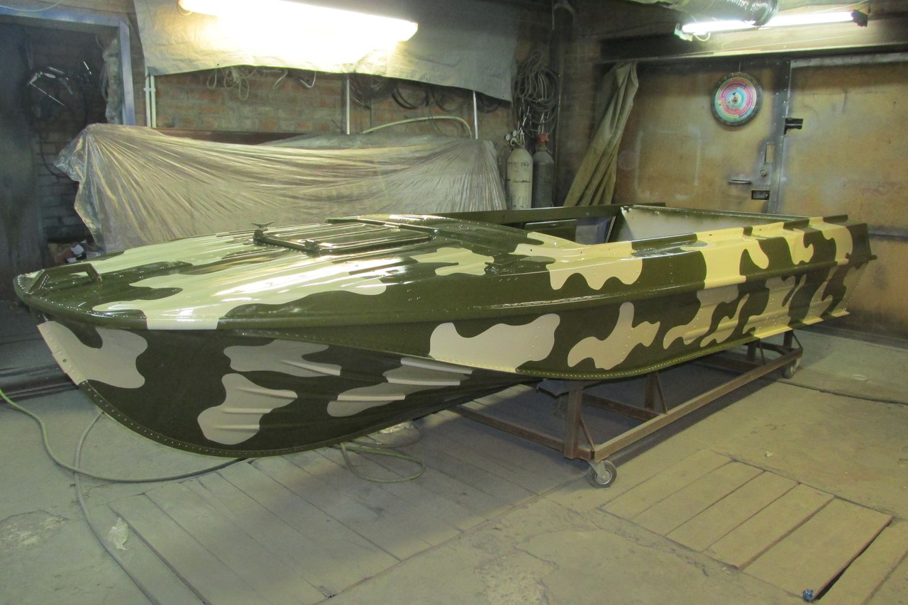

Да лак то может и хороший( правда таким не пользовался),но нанёс ты его не правильно. Дело конечно хозяйское ,но если корпус подмят то скрыть это прощекогда краска матовая.Глянцевое покрытие визуально высвечивает все неровности и хотя лодка свеже выкрашена ,смотрится не опрятно.Вот для примера фото Обь -3 в матовой краске.Ещё хорошо скрывает неровности,окрас в камуфляж.
Борт с одной стороны у меня, действительно, помят. Видимо лодка где-то стояла возле угла причала и билась им на волнах. Дно более менее ровное, пару царапин о подводные камни. Целью скрыть помятости - не ставил. Лодка для рыбалки и охоты. А вот защитить корпус от коррозии и краску от истирания хотелось. Мне так подсказали, что каждый слой лака должен быть пожиже предыдущего для лучшего эффекта, так я и сделал. А на будущее: как правильно наносить лак? Или ты имеешь ввиду именно косметическую составляющую?
Я еще не красил палубу и кокпит. Правда их я не хочу красить автомобильной краской. Планирую "Спецназом", он же грунт. И уже без лака.
Скажу за себя. Красил своего Днепра краской Mipa а по верх неё наносил на мокрую лак Novol HS590 с керрамическими добавками. Что днище что палубу. Все кричали что лак зло и лодка из за него не поедет из за того что днище покрасил, облезет и т.д. Что могу сказать прошол почти сезон. Краска и лак держатся отлично облезла только на привальнике из за того что бился об причал. Скорость лодка не потеряла, днище не облезло причаливал на брёвна, песчаный берег, камыш. По палубе ходим в сапогах с болотом и песком, ложим якорь лак не слез и имеет едва заметные царапины и то если на сонце рассматривать. Вообщем я доволен и не считаю что лак зло!!

Про Mipa подтверждаю. Краска очень понравилась, правда пришлось перекрыть Мобихелом. Цвет не понравился. Кстати Мобихеловский отвердитель совместим с Мипой.

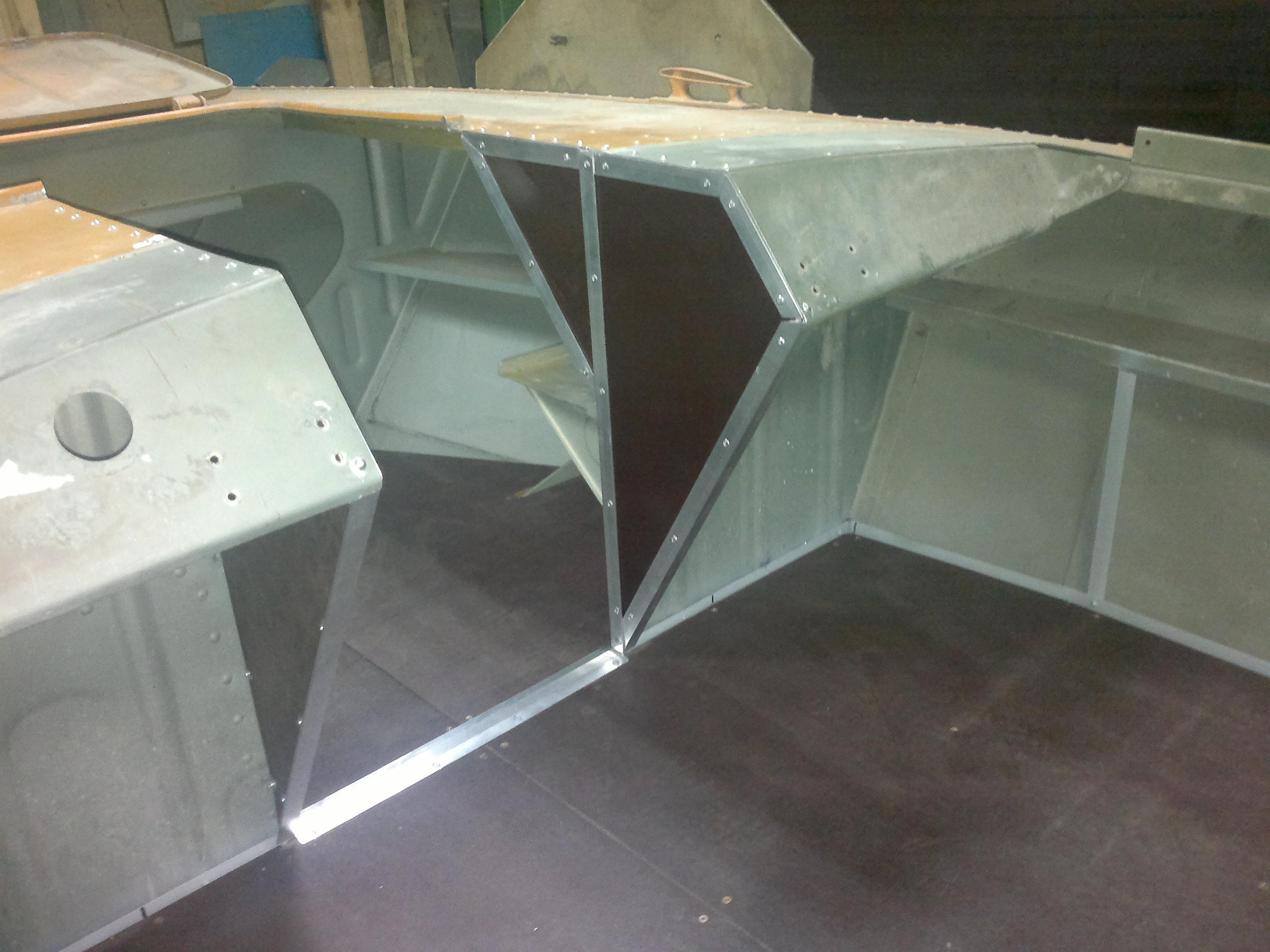

Вот, что еще хочу спросить.
Я планирую установить стационарный бак под передние сидения. То есть выполнить цельный рундук от борта до борта в месте установки передних сидений, а в него установить бак. Я прикидывал, он может получиться до 120 литров. На рундуке установлю 2 сидения. В связи с этим прошу совета по следующим вопросам:
1. Материал бака. Есть вариант ПВХ (толстый) примерная стоимость 8 т.р., Есть вариант алюминий, стоить будет около 10 - 12 т.р.
2. Как правильно его (бак установить), какие-то подложки (типа фундамент), крепление, и т.п.
3. Хочу вывести горловину во внутрь - в кокпит, сзади от сидений, мне кажется удобнее наливать будет, и за борт не прольешь...
Если есть советы и опыт, прошу откликнуться.
Планирую дальние выезды и поэтому хочу вместительный бак, чтобы пореже заморачиваться со всякими переключениями и переливами топлива в дороге.
