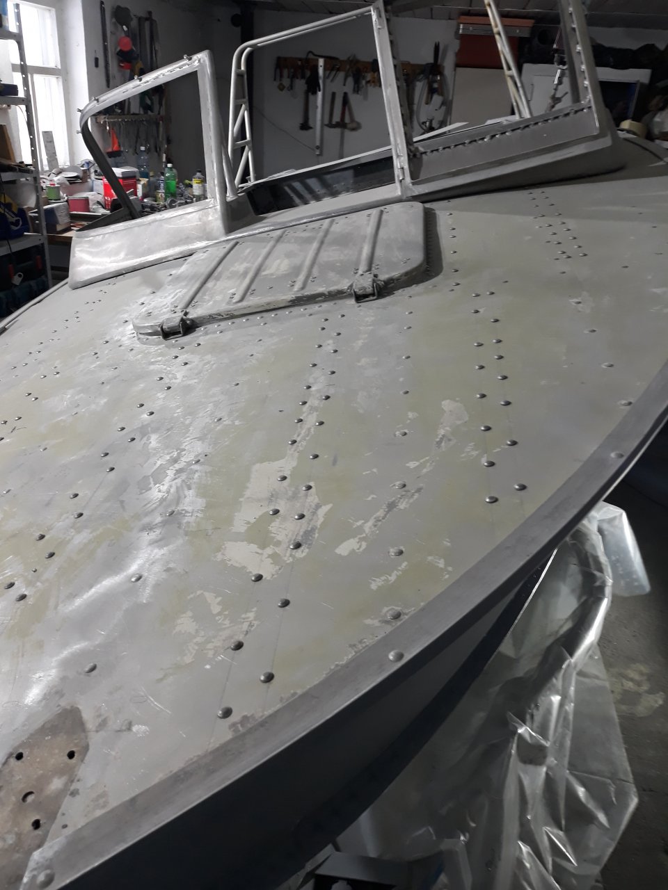

Блин, еще одна проблема нарисовалась. Бимс под палубой спереди люка лопнувший. Палуба и так шатается, а тут вообще - проваливается. Лопнул в углу и несколько клепок оторвало от палубы. Наверно накладку на бимс надо делать и усиливать его как-то. Посоветуйте, может кто занимался подобной проблемой.

Уголок или алюминиевый тавр лучше всего будет.
Хотя многие тупо укатывают палубу в рифленку и не парятся. Иногда это оправдано, но чаще нет. Хотя на вкус и цвет...

Палуба в П4 очень хлипкая. Люди ставят модные стекла с калиткой и ходят по палубе как с добрым утром. Я добавлял 2 бимса в районе люка чтобы смело можно было шагать по палубе.

Тавр, имеете ввиду дополнительно, рядом с бимсом приклепать?

А из чего? Уголок? b x h?

Чтобы приклепать там под палубой уголок, в люк неудобно залазить и там работать. Ты поставь лодку на борт, делай через люк засунув в люк лишь руку и голову- будет проще. Вообще, внимательно посмотри, там родные уголки по заводскому до переборки не доходят. Я их завязывал на переборку.
Уголок там нужен хороший, толстый, из д16, а не дерьмо магазинное из амг2-3. Не найдешь уголка - можно подкрепить доской, бакелитовой фанерой, лишь бы пружинило, а не согнулось и все:shock:.
Я подкреплял - нашел в старых запасах хорошие уголки.

Тавр, неудобно но вполне возможно вот фото сверху получилось прочно.

Усиливать палубу хватит ли уголком (ал) 25х25? И из него же конструировать отсеки в лодке (борта, рундуки и тп)

Все таки на лодки надо ставить не что попало , а что требуется . На автомобиль поставиш именно ту деталь которая требуется , а не которую в помойке нашел. Понятно, что нужный метал найти сложнее , но надо искать . А если в классную лодку дерьмо напихать, в итоге все вместе дерьмом будет.
Если нет профилей , то согни из листа зетом или швеллером , очень жесткая конструкция получиться если гнуть отбортованным уголком, отбортованным швеллером к сожалению не на всех гибках получится, даже из Д16Т толщиной в 0,8 мм с высотой 25-30 мм обеспечит жескость, пример , подойдет старый борт Прогресса.

Как раз тавр в данном месте самое неудачное решение , учитывая добавочный вес к жесткости, у уголка тех же размеров жесткость будет меньше на 5% , а вес на треть, и трудоемкость установки почти в два раза меньше.

Максим для усиления палубы очень хорошо подойдут профилировыные полосы от родных сланей Прогресса 4

Профиль алюминиевый разный продается от полосы до квадрата, и тавр есть, и Т-образный, и уголки. Но алюминий. К сожалению старых корпусов днем с огнем не сыщешь - давно на цветмет сданы...
