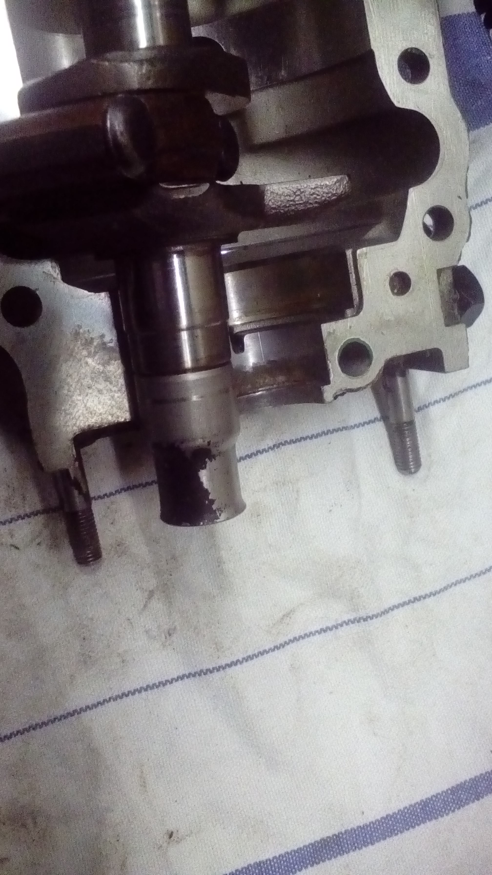

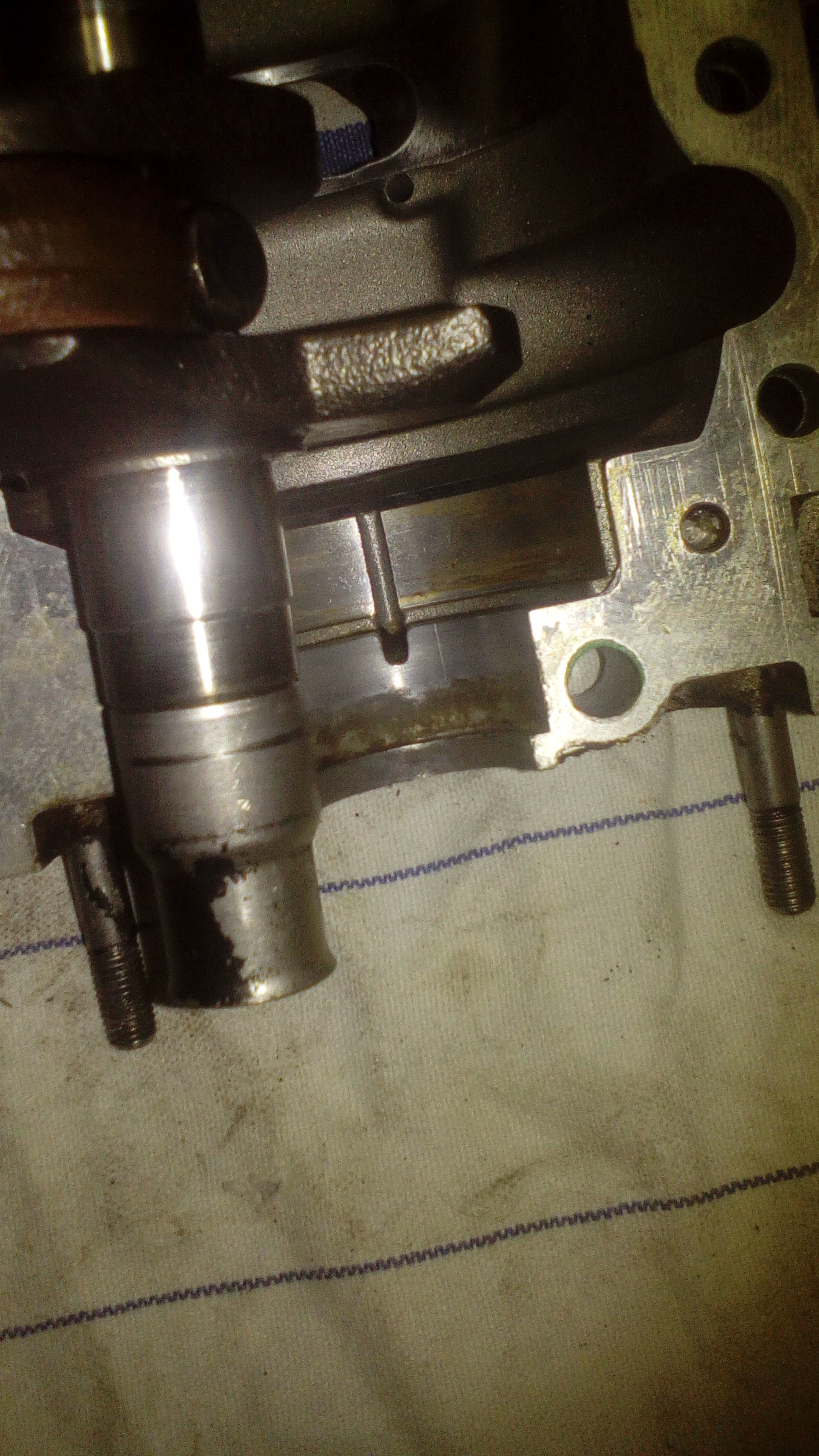

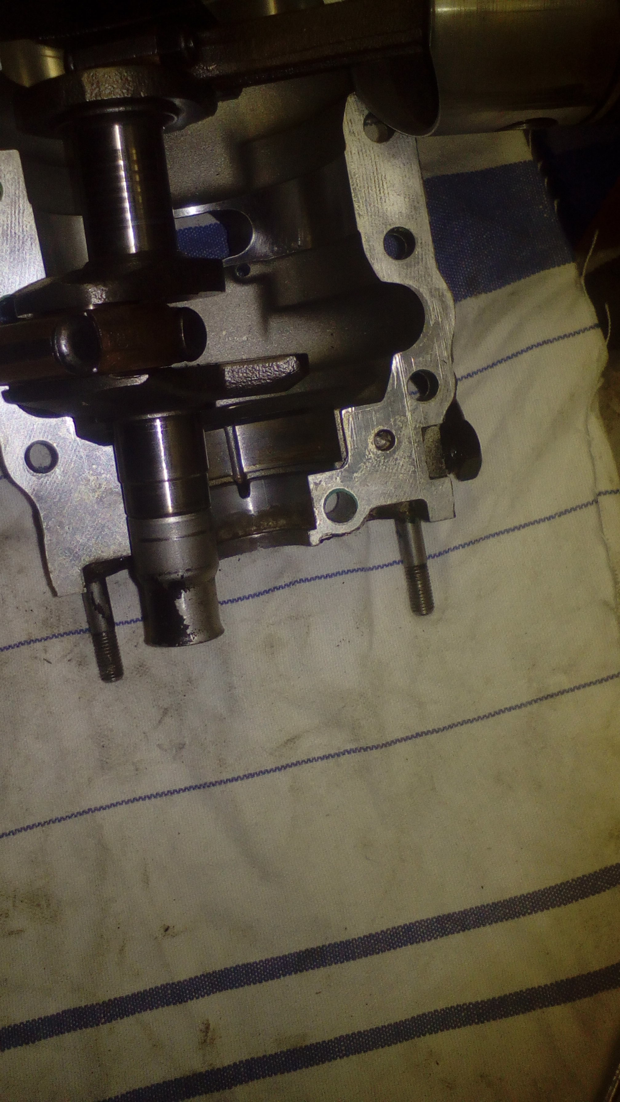

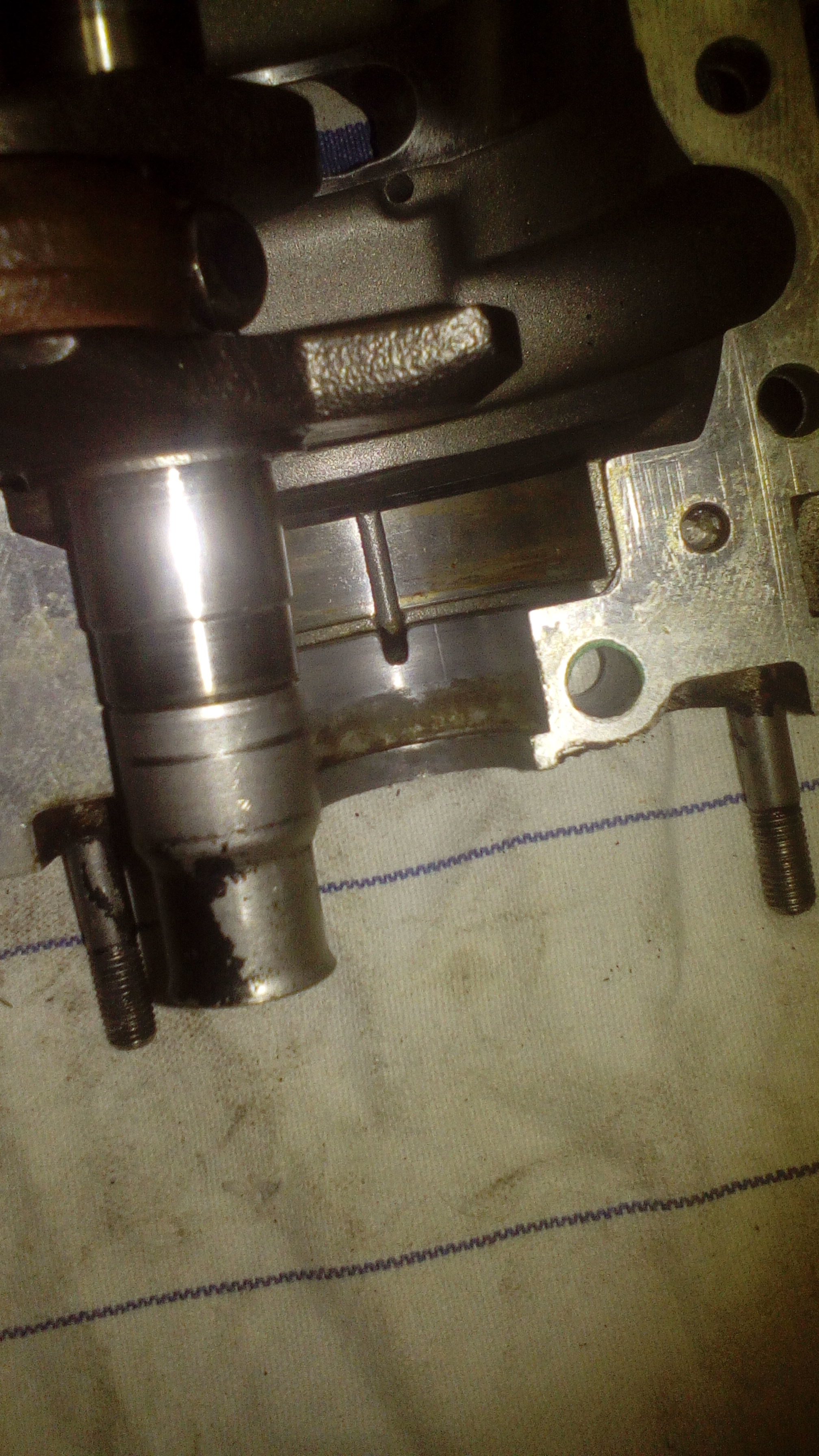

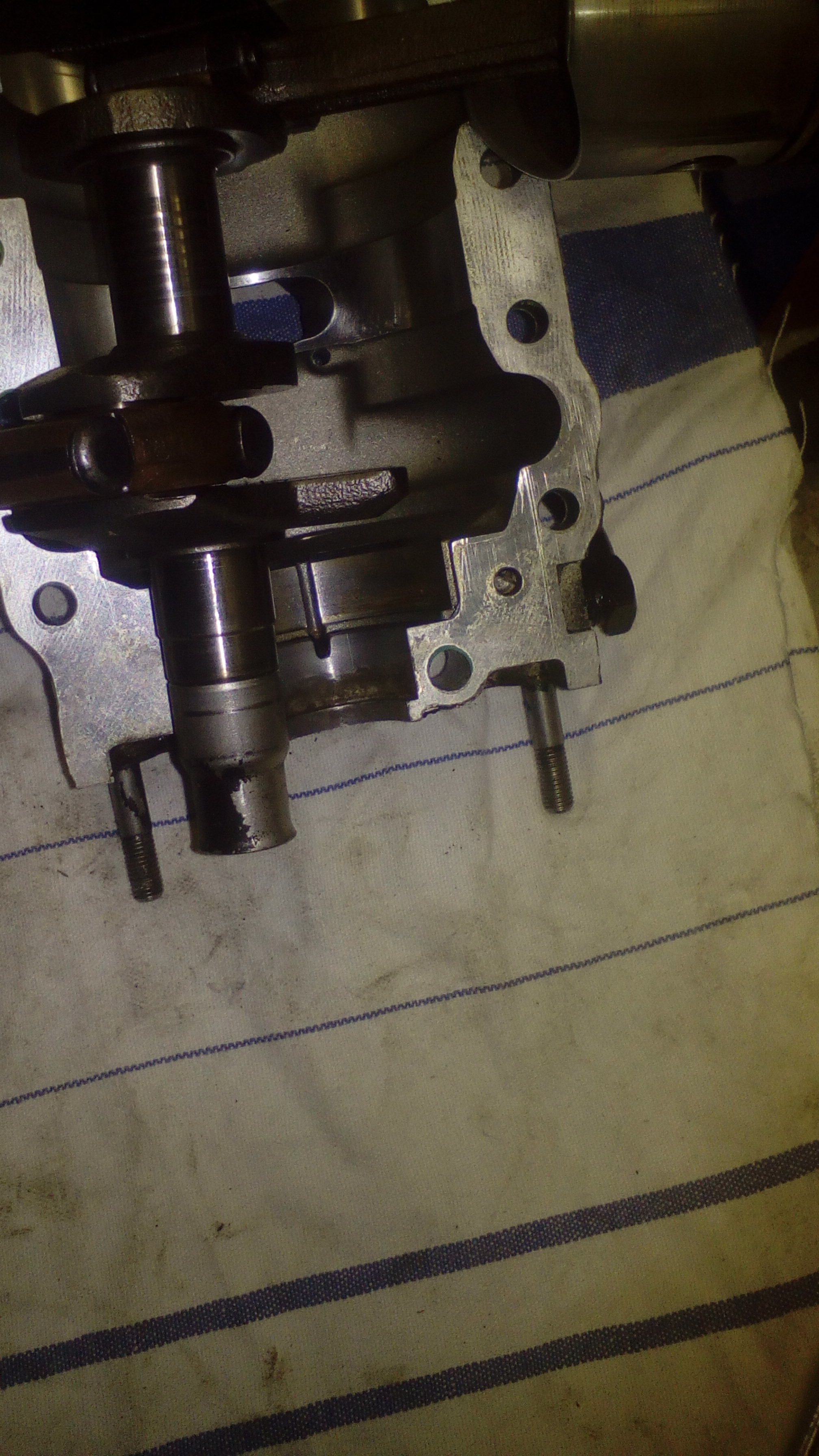

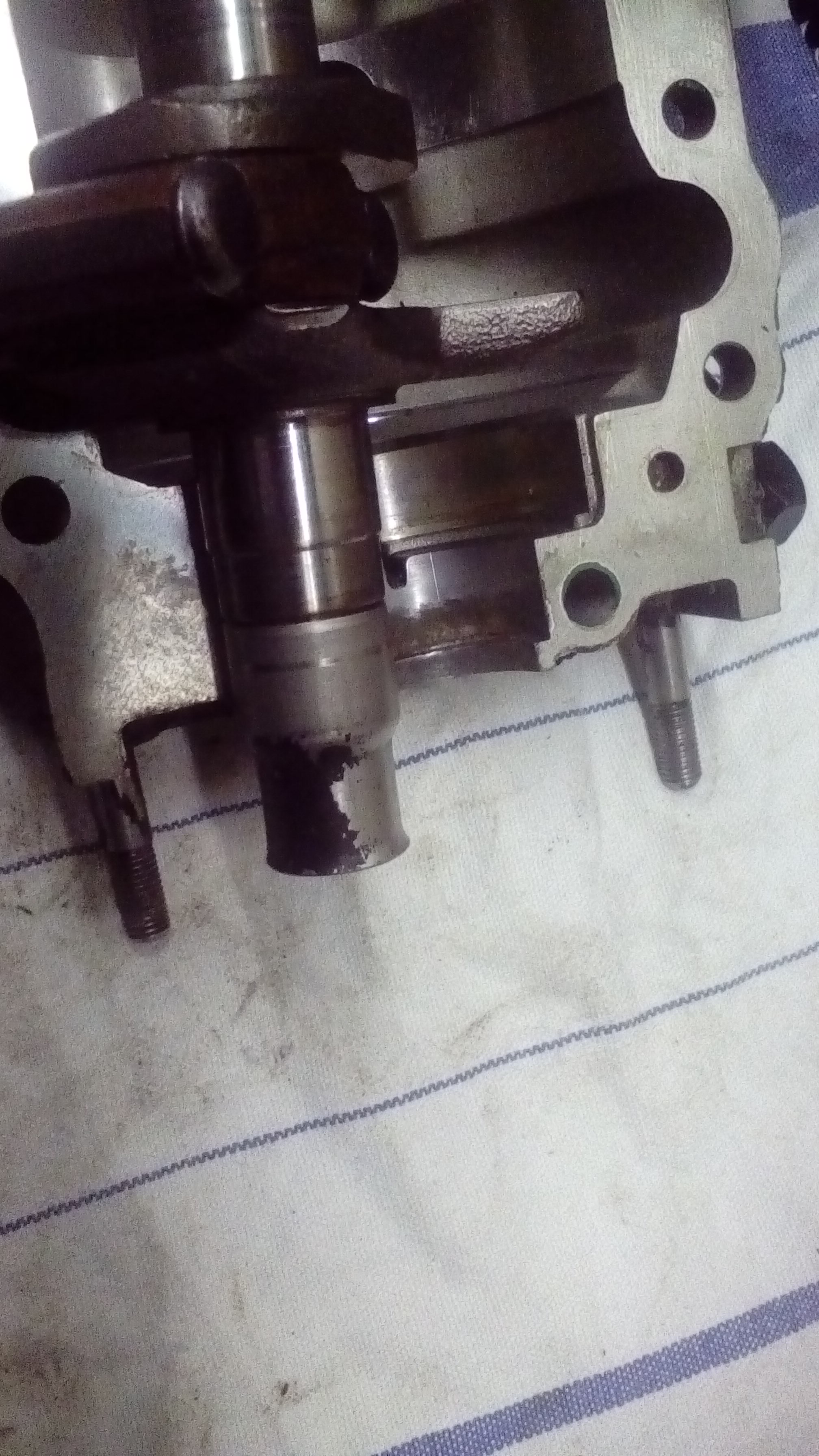

К стати в нижней части вала по ходу должно стоять два сальника. Ну по крайней мере они туда просятся. У меня стоял один. И он уплотнял не вал, а стаканчик одетый на вал. А так там по высоте сальников посадочное место для двух штук. Так что для надежности буду пробовать два туда впихивать :)IMG_20181020_081357.jpgIMG_20181020_081332.jpgIMG_20181020_081341.jpg

Молодец, что даешь вторую жизнь мотору. Сальник один, 2-ой не помешает, ставь.
Да куда ж деваться, раз купил :) Не выкидывать же... Конструкция реально простая как кирпич :) Я тут на досуге изучил ветерки 8-12... Так вот где все усложнили... Вот почему они мрут как мухи :)

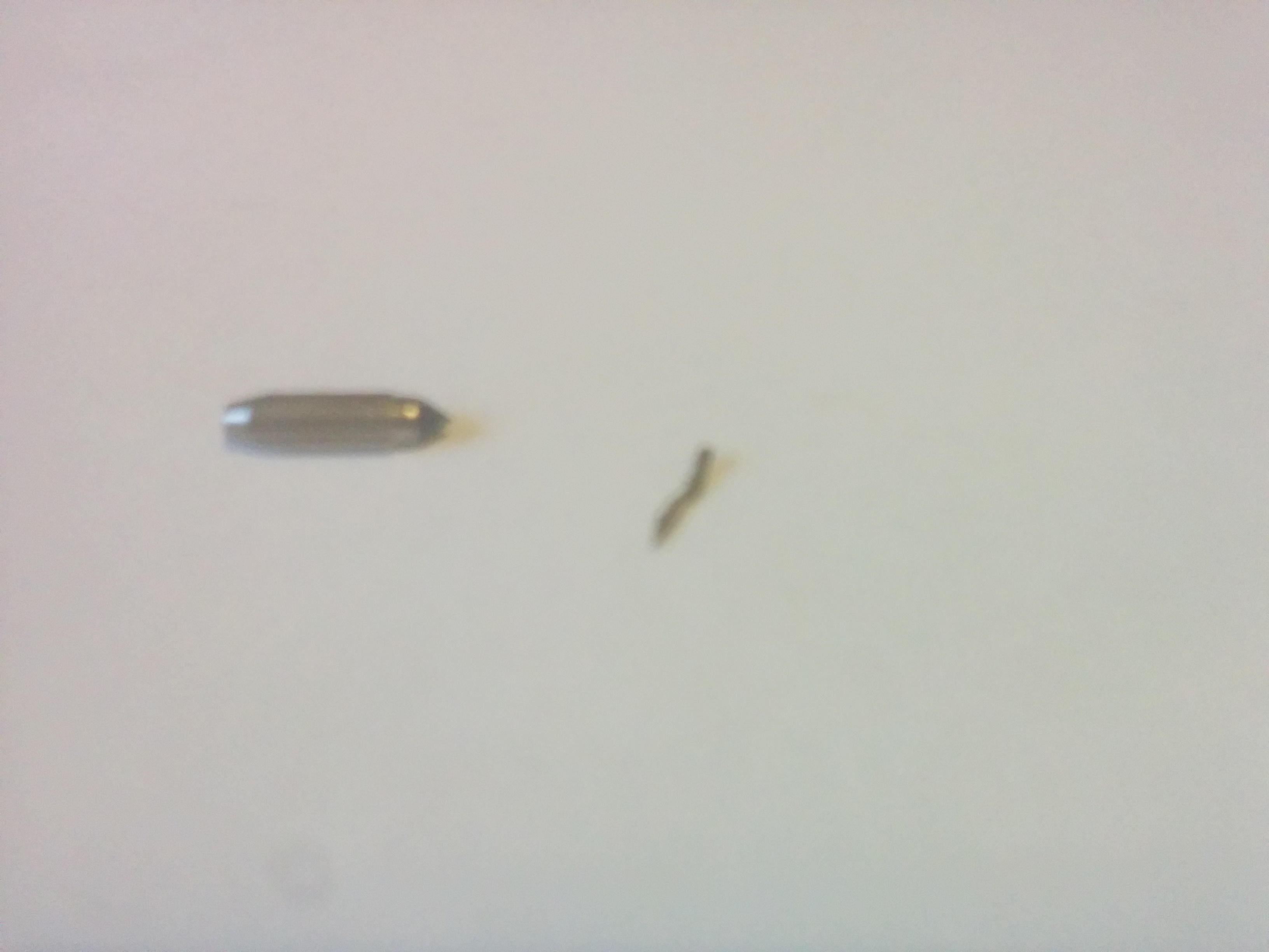

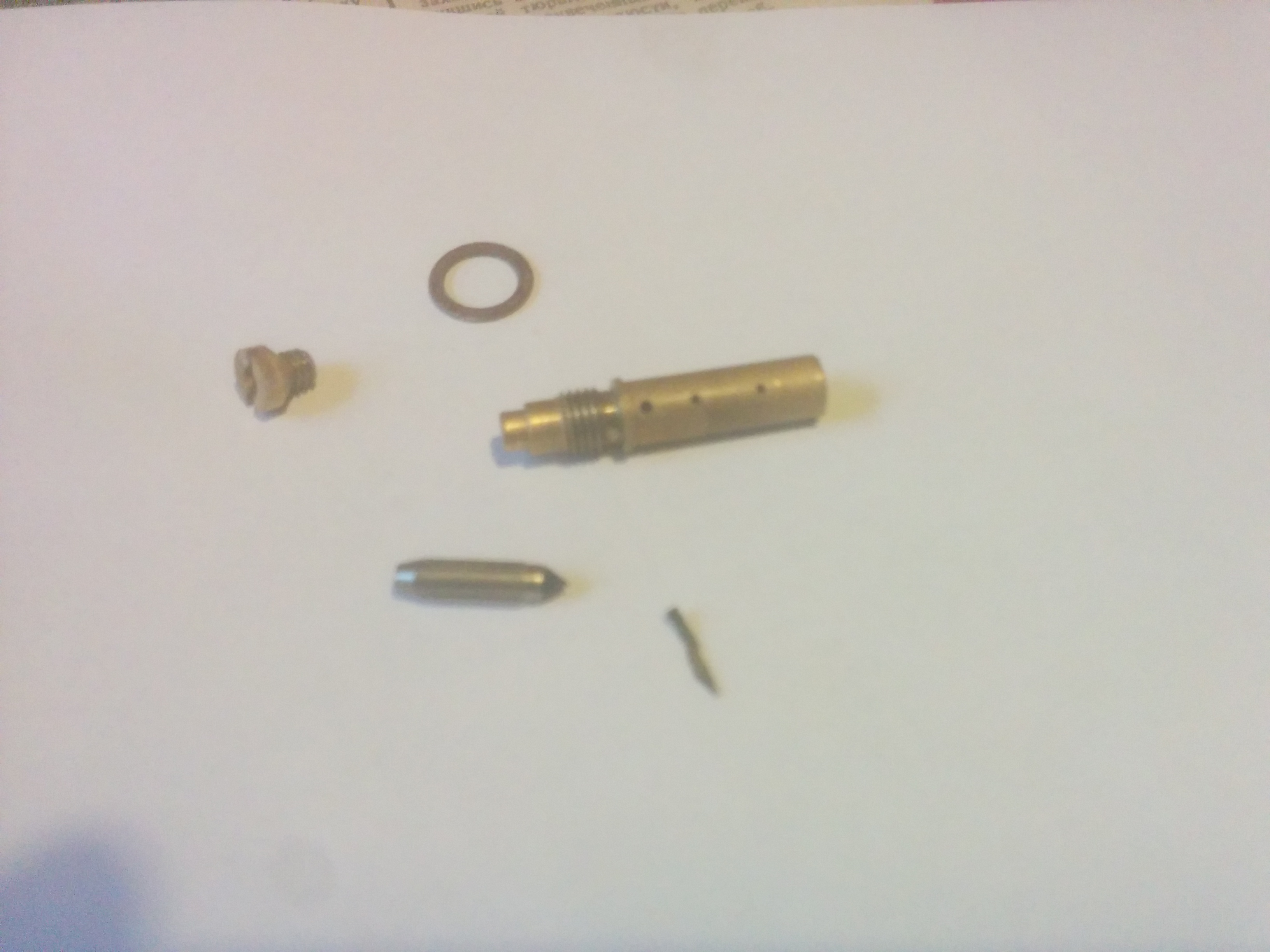

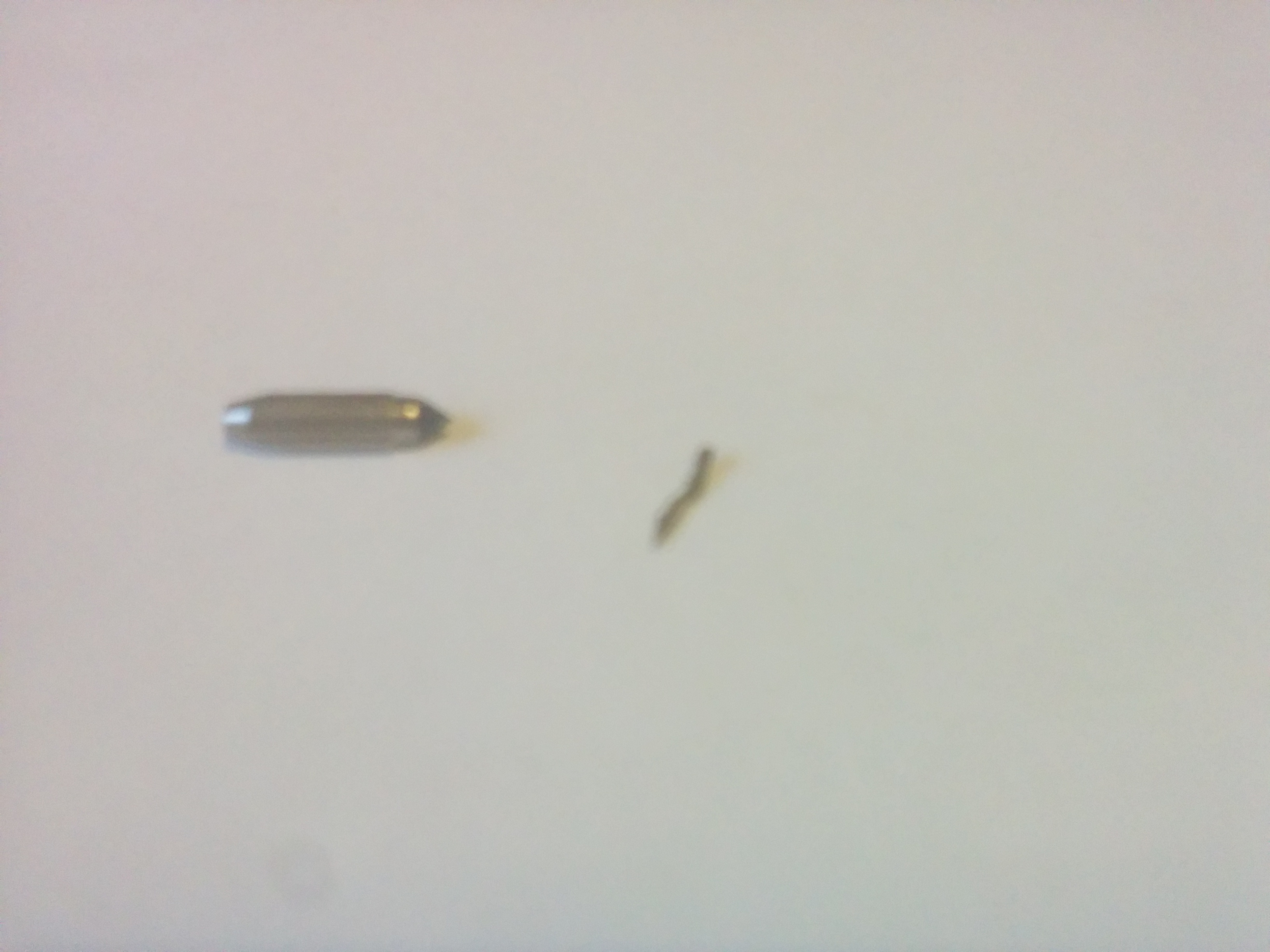

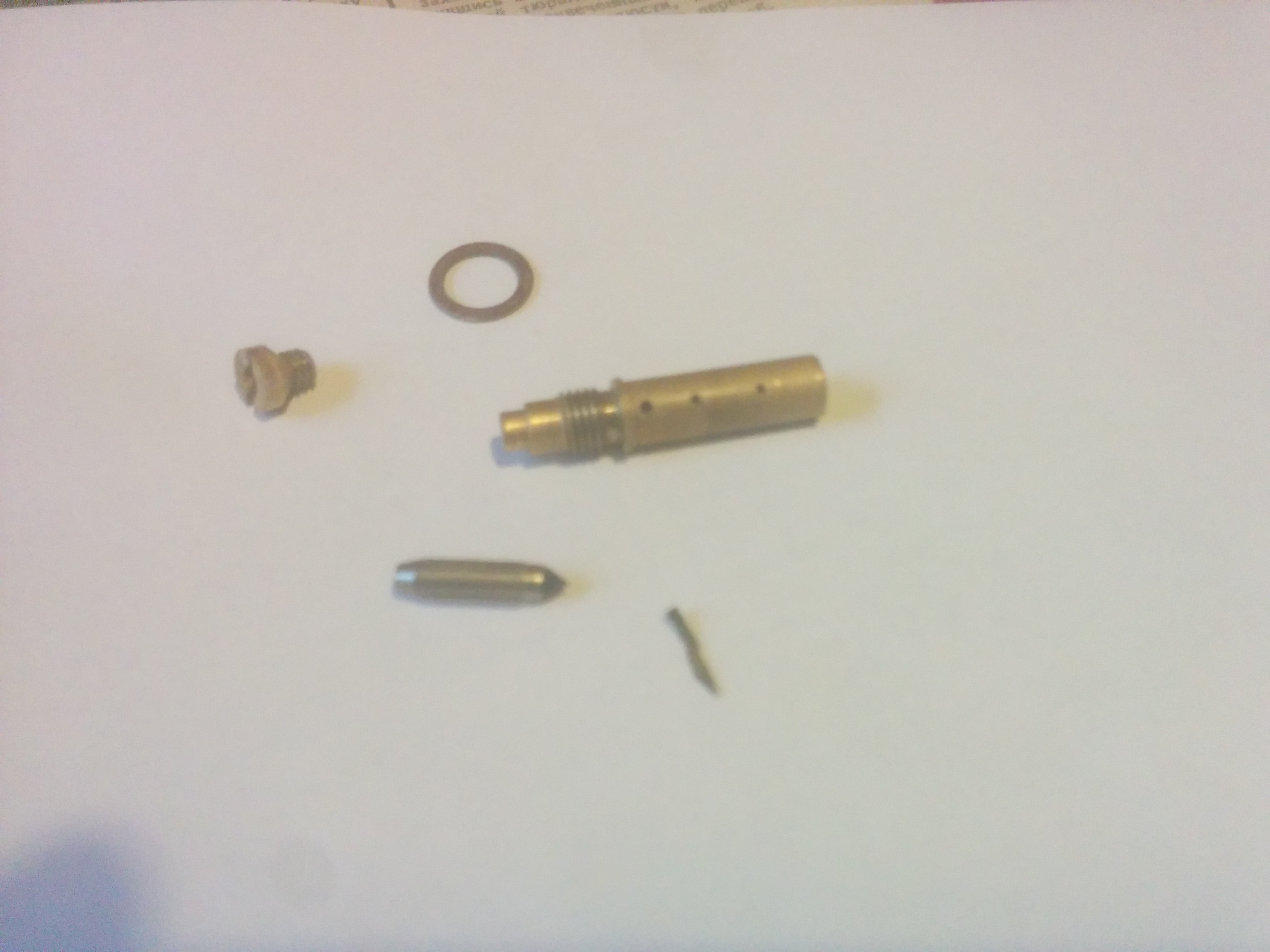

У меня опять появилась проблема на М7.5 что на полном ходу сбрасывает обороты...потом глохнет. Начинайю заводить , а он заводится и сразу глохнет. Снял колпак и вижу , что в момент запуска вытекает бензин из диффузора ( уже стал думать, что пришел конец лепестковым клапанам). В итоге вскрыл карб и о чудо ☺под иглой был обнаружен кусочек резинки, который не давал игле правильно работать. Все собрал, промыл и опять летаю на М7.5,
У меня такая же проблема была. При запуске вытекал бенз из карба. Я так же начал с разбора карба, но он был девственно чистым. И иглу проверял качая грушей - держит... Но при запуске все равно текло...
Откуда именно вытекал бенз? У меня вытекал из маленькой трубочки , которая стоит выше диффузора... а у вас я так понимаю непосредственно из самого диффузора!?
oneo0017
12.09.2018
425
80
Тольятти
Иван
Хантер 290
Меркури 7,5
Да, из самого диффузора... А из трубочки тоже вытекал, когда мотор в транспортное положение поднимаешь. Эта трубочка это связь поплавковой камеры с атмосферой...
