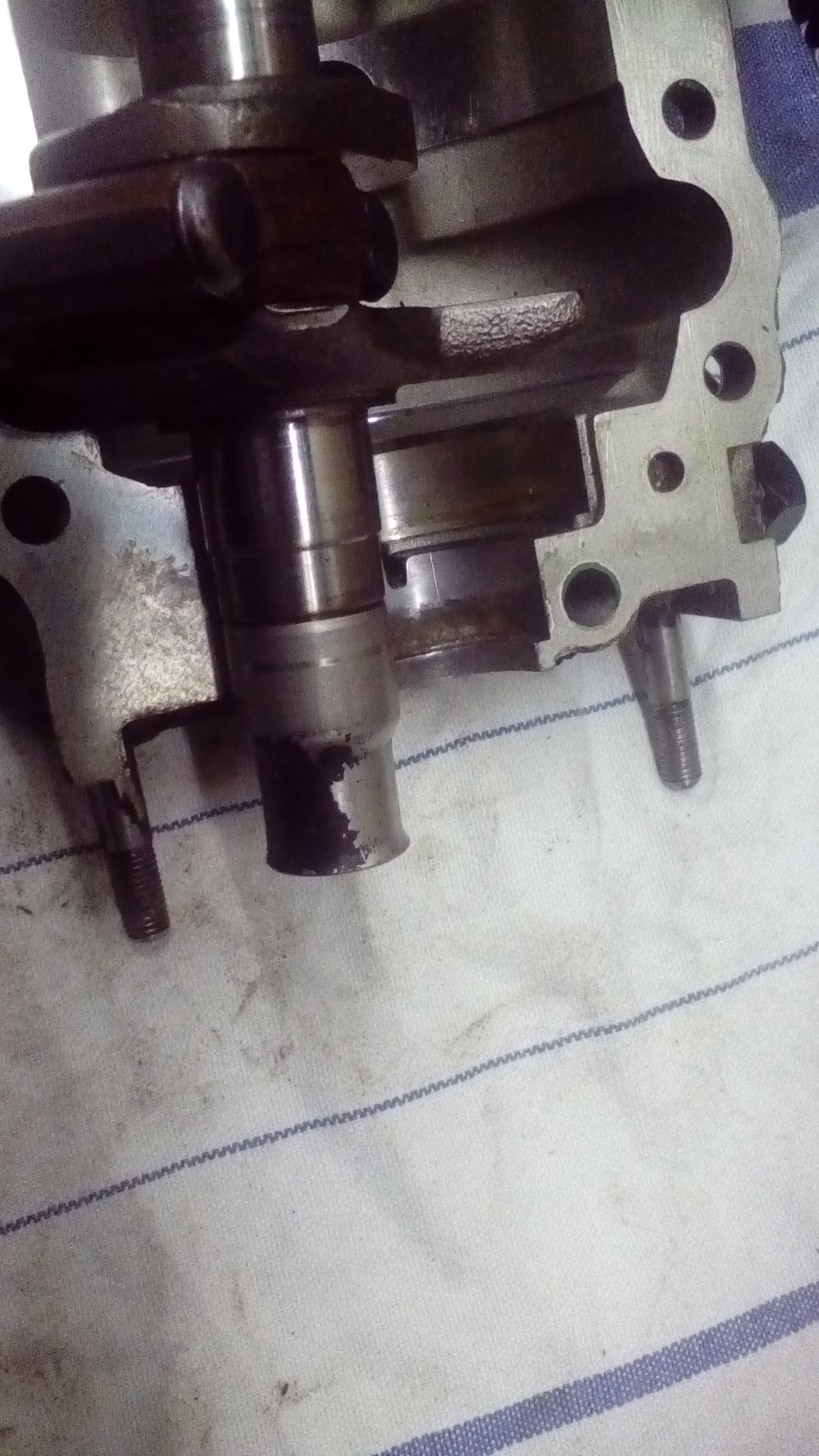

Я вот так же начал копать в итоге весь мотор разобрал... Зато нашел ряд причин которые вероятнее всего в совокупности привели к плохой работе мотора...

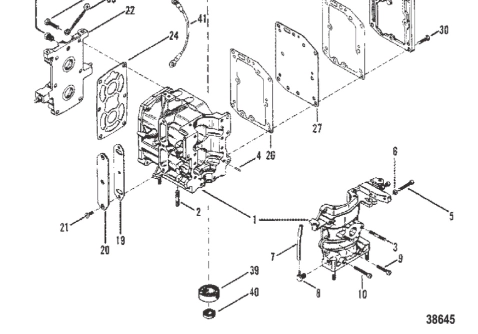

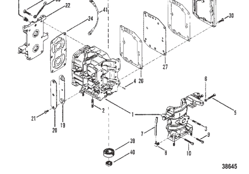

На схеме позиция 8 написано называется обратный клапан. Трубка от него идет в карбюратор. Не в курсе его предназначение и какие могут быть проблемы если он заклинен в открытом или закрытом состоянии?Безымянный.jpg

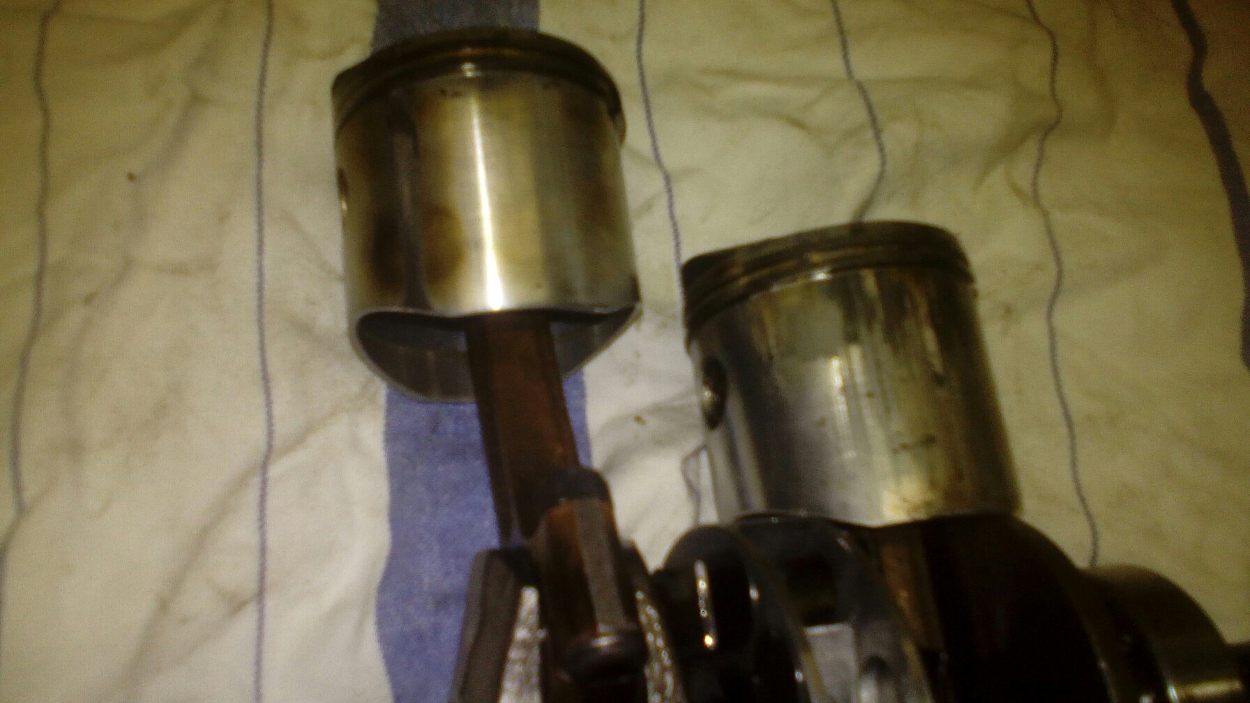

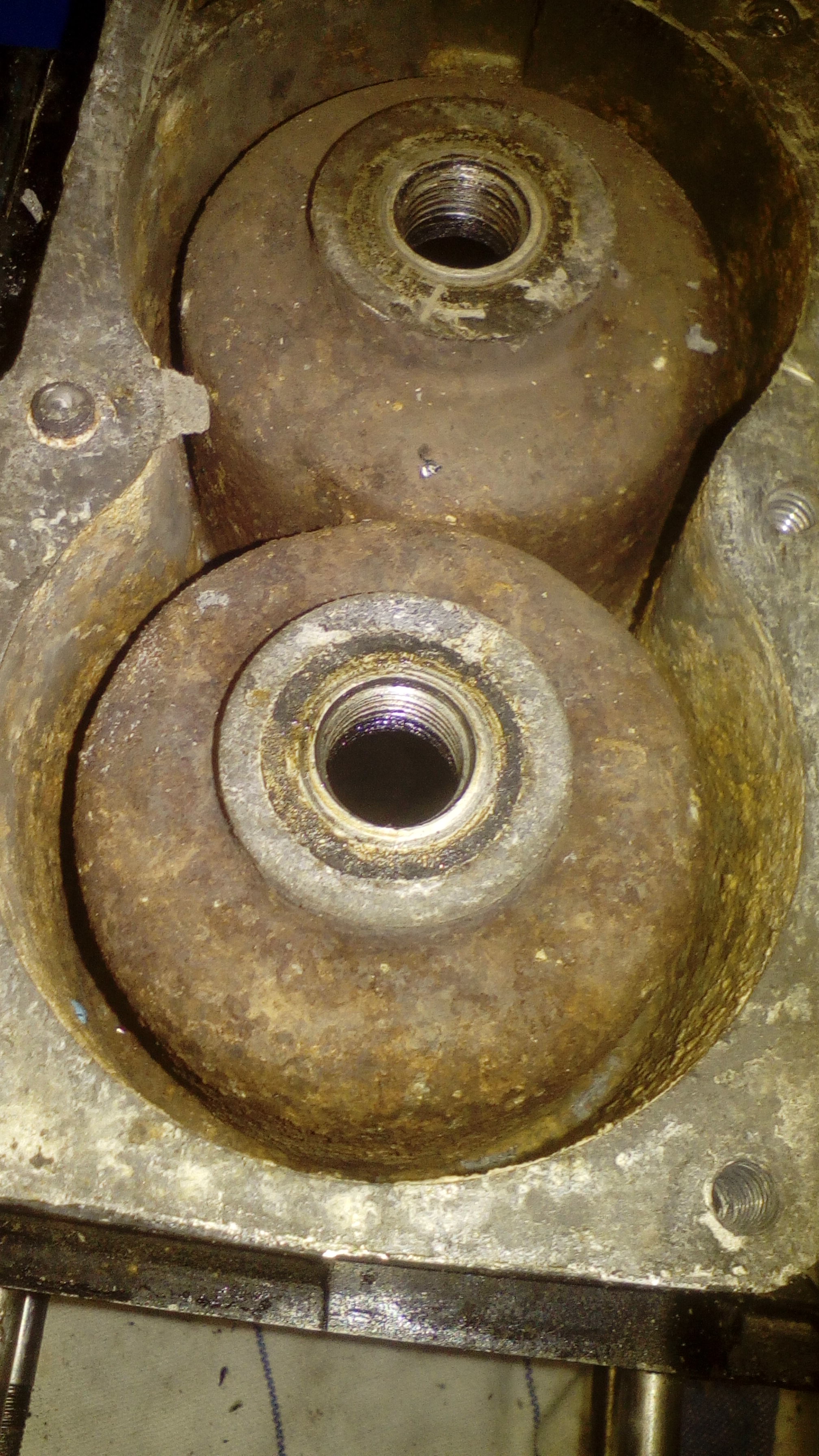

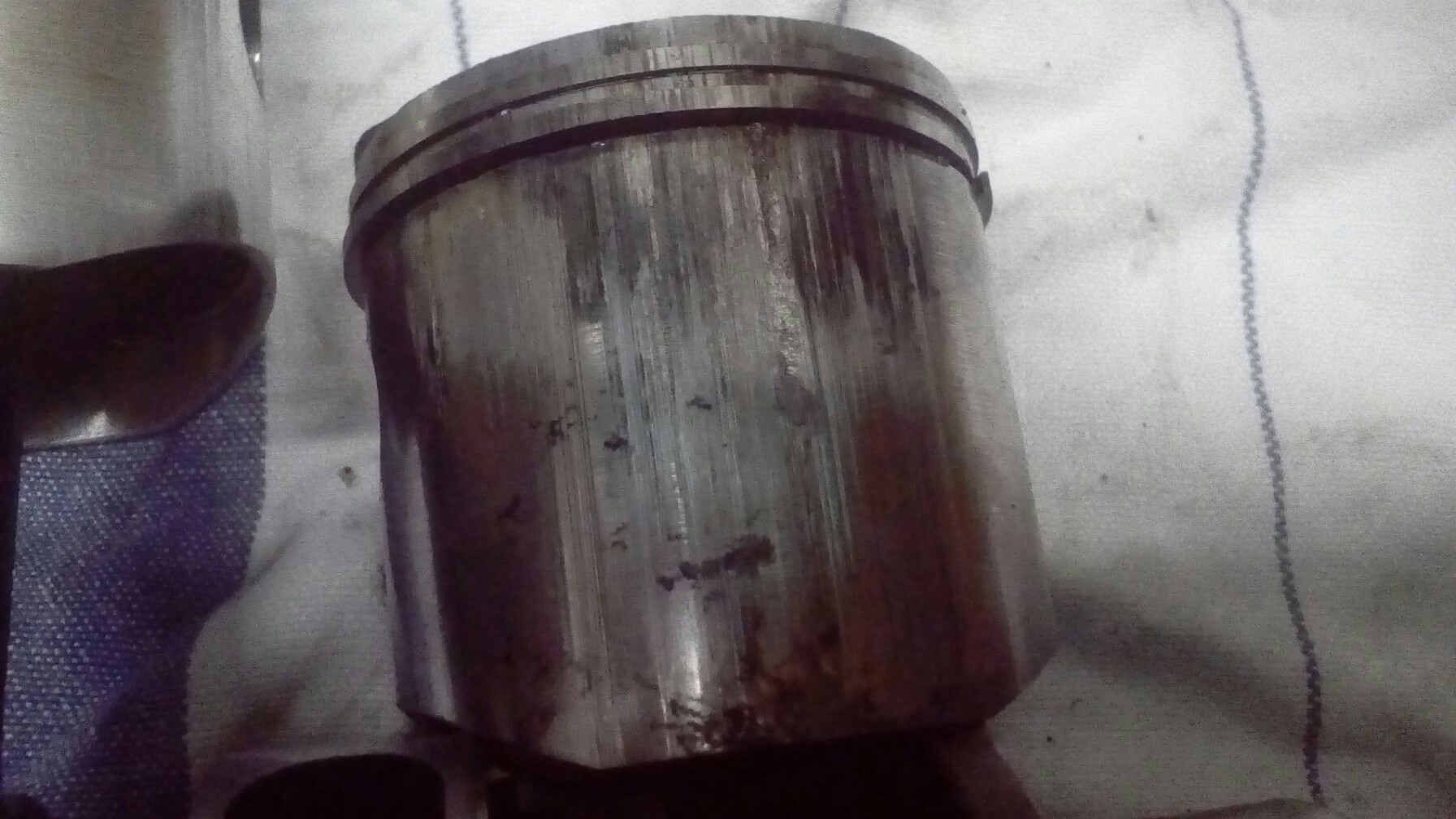

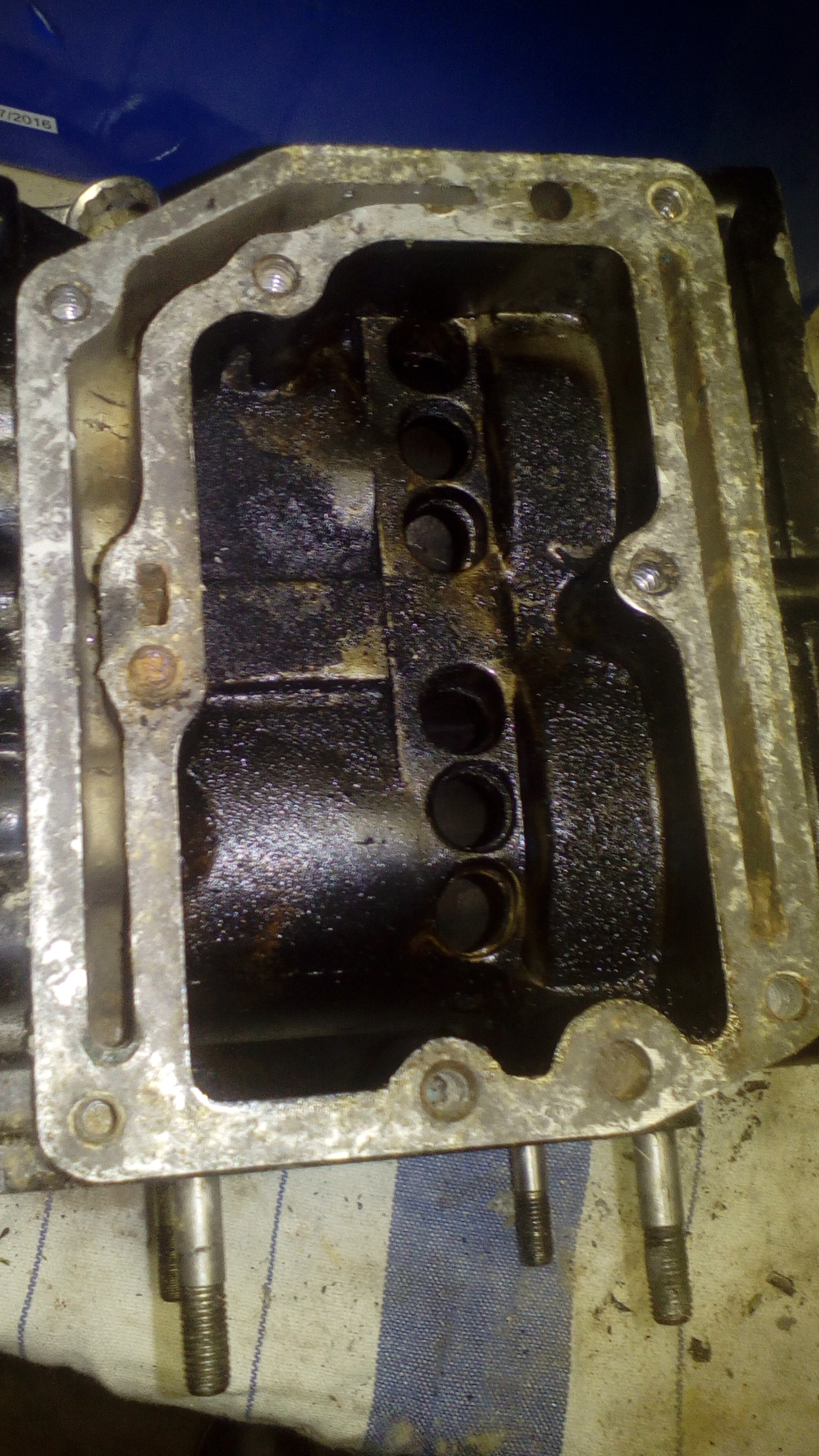

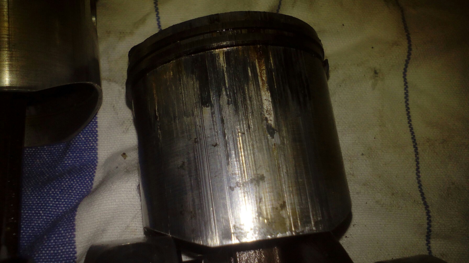

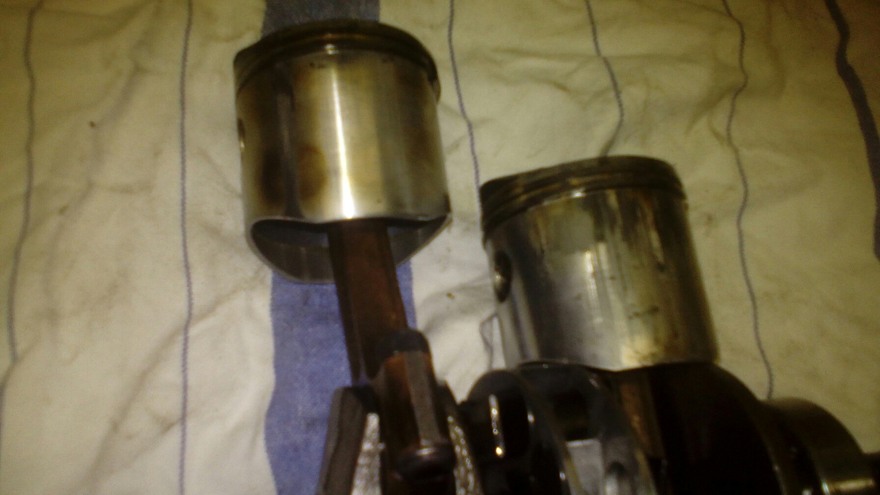

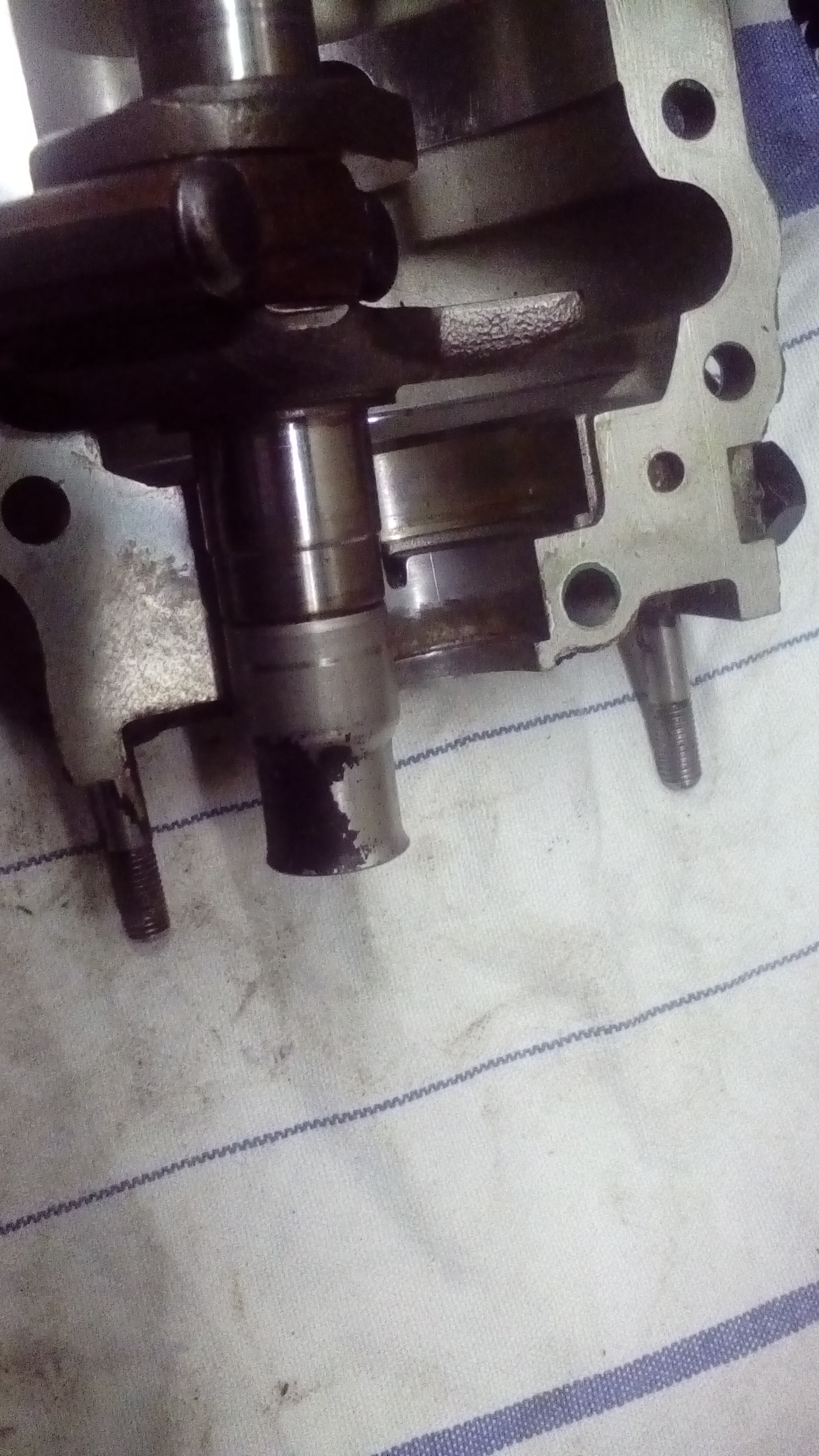

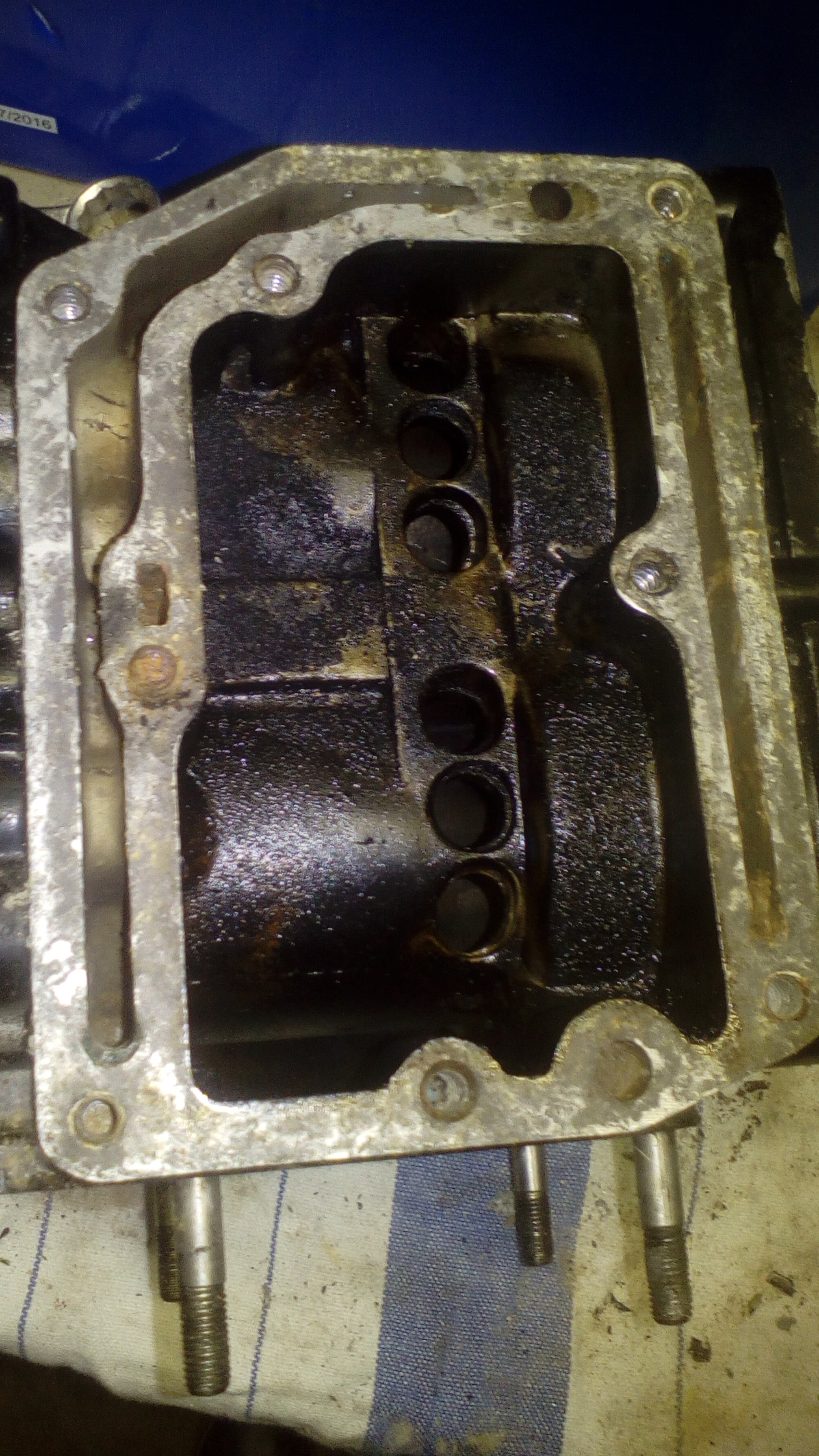

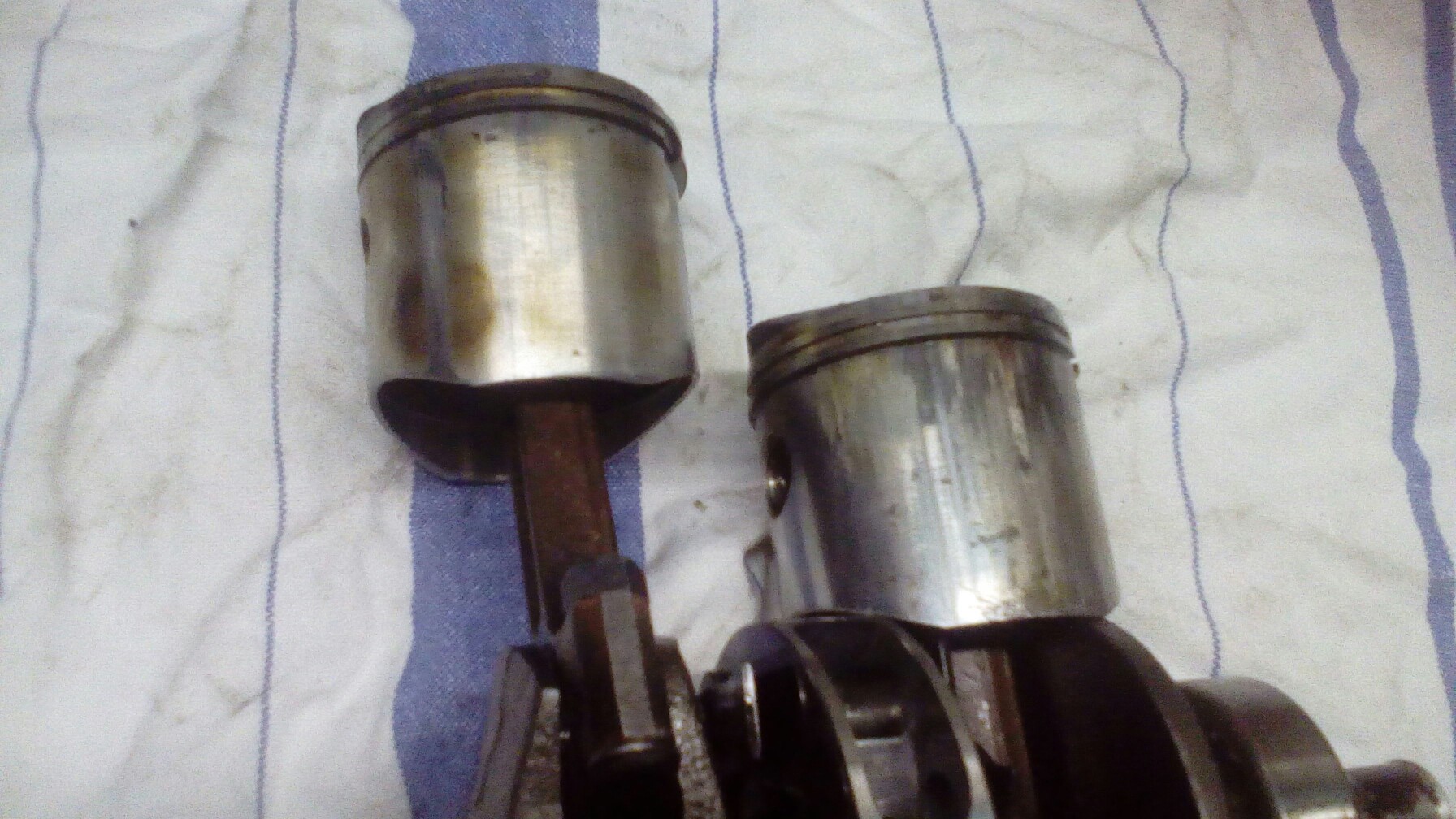

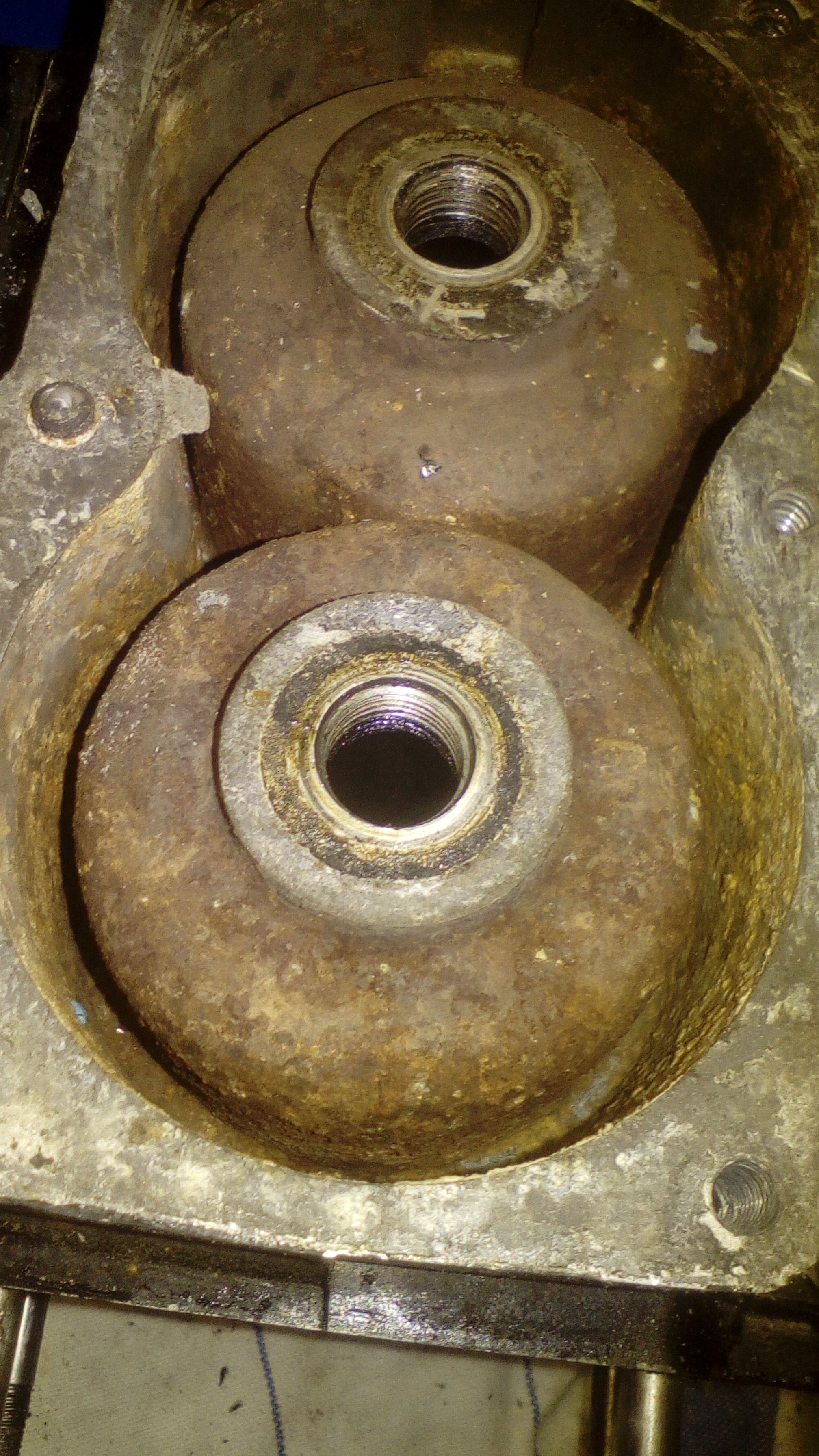

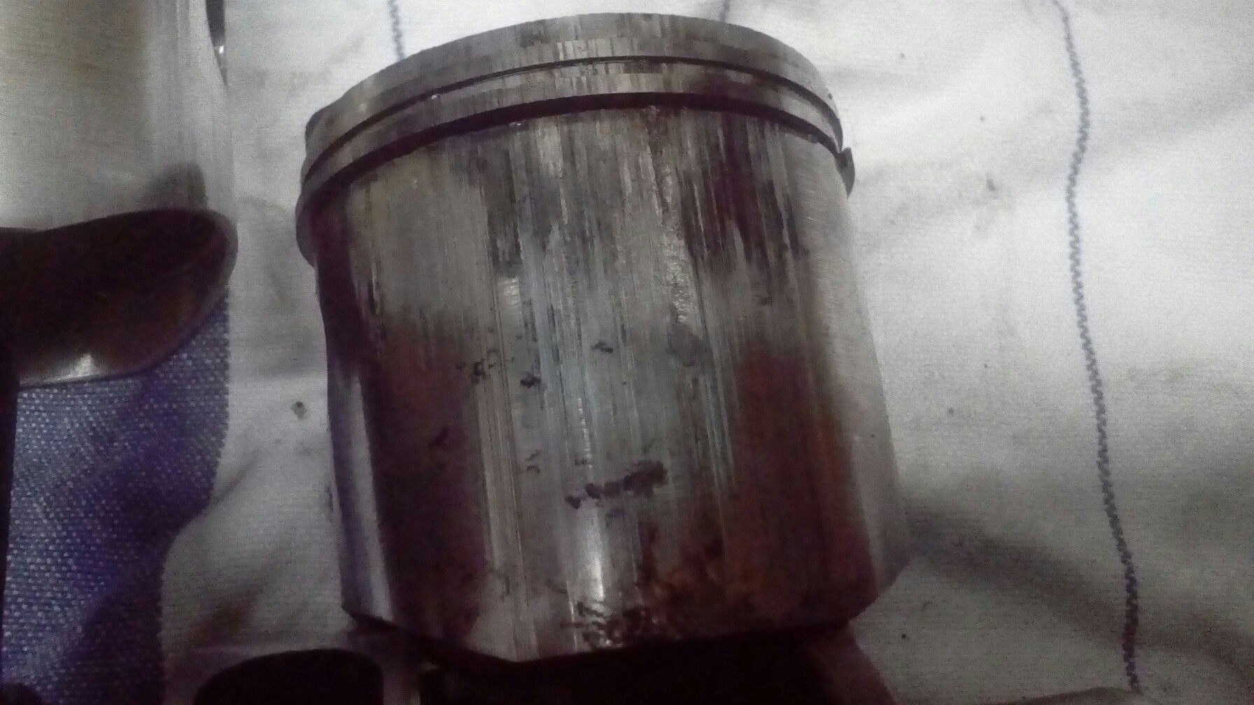

Разницы по цилиндрам у меня не было от слова вообще... В обоих по 7,9 было. И что показала эта компрессия? См на фото что было с поршневой. Мотор очень тяжело заводился и не держал ХХ. Так же полную мощность не развивал. При этом начинал копать с карба. Там все чистое и как новое. Уровень выставил по книге, но он и так был в норме, но при запуске из карба вытекал бенз.
Я честно говоря даже не представляю в каком тогда состоянии должна быть поршневая что бы компрессия была на минимуме :)
ЗЫ Есть мерк 2,5 у него компрессия 6,5 , но он заводится всегда с полтычка и работает идеально как на холостых, так и на высоких.
Ну так и возвращаясь к нашему вопросу... Компрессия, в данном случае, показатель чего ?5ZUn0aZE_QU.jpg5ZUn0aZE_QU.jpg-MZGeUZ2TUY.jpgoD62uT7zah8.jpgpp6PVaYi-ls.jpg
4 199
Ну так и возвращаясь к нашему вопросу... Компрессия, в данном случае, показатель чего ?Посмотреть вложение 138787Посмотреть вложение 138787Посмотреть вложение 138788Посмотреть вложение 138789Посмотреть вложение 138790
При Ваших замерах не присутствовал, комментировать не могу. Из последнего: Сейчас не спеша собираю Вольвупенту 90. Компрессия была 9,5 и 3. Закоксовано кольцо на нижнем. Поршни не такие страшные, но немного натерты. После освобождения колечка и сборки 9 и 8,8. Кольца не менял, так как они почти новые. И в других случаях, как правило, компрессометр меня не обманывает.
oneo0017
12.09.2018
425
80
Тольятти
Иван
Хантер 290
Меркури 7,5
ну вот разве что при залегании или поломке кольца компрессия будет показателем...

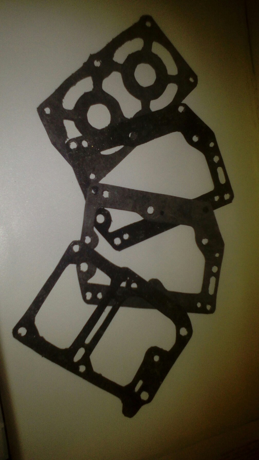

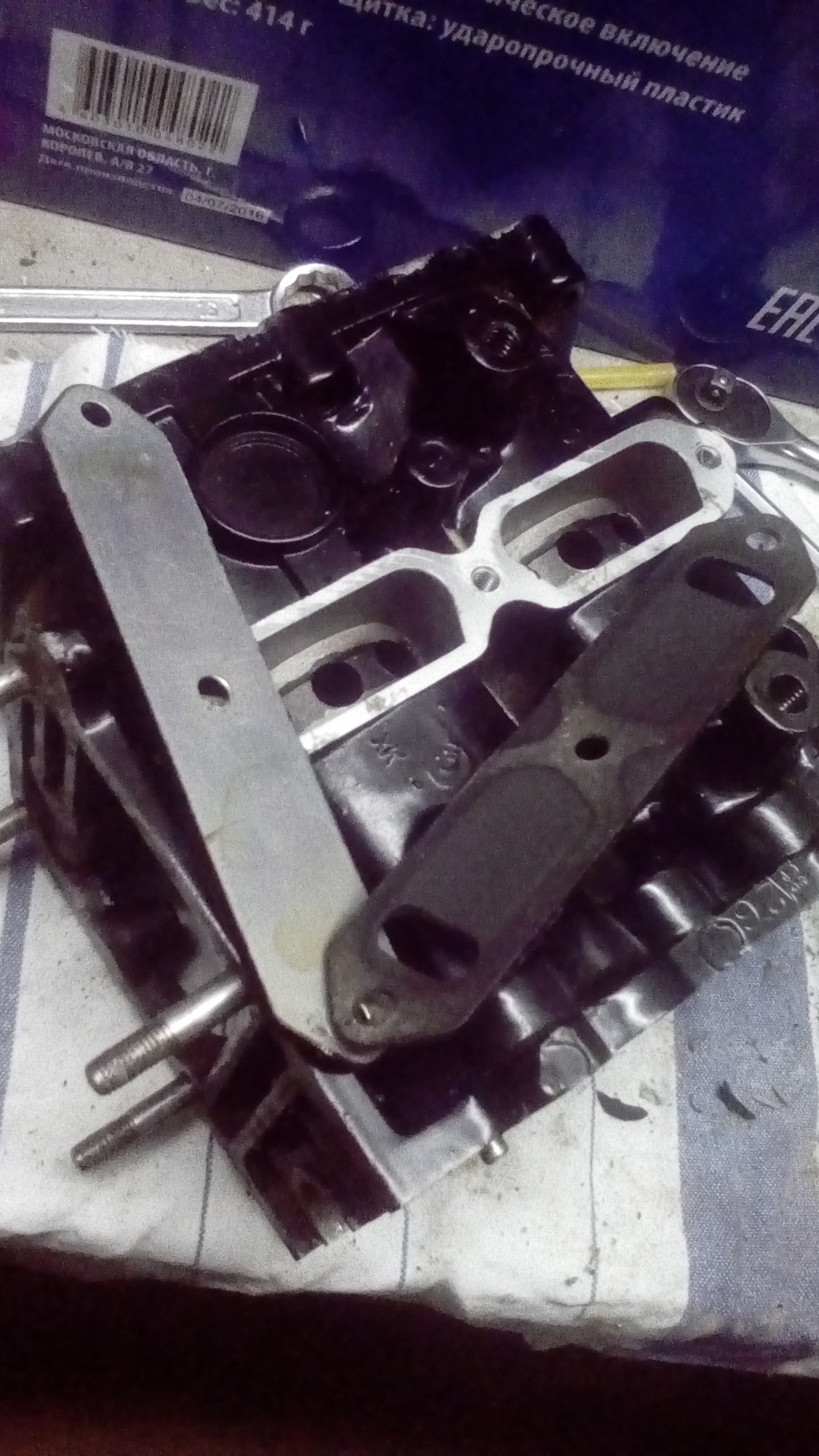

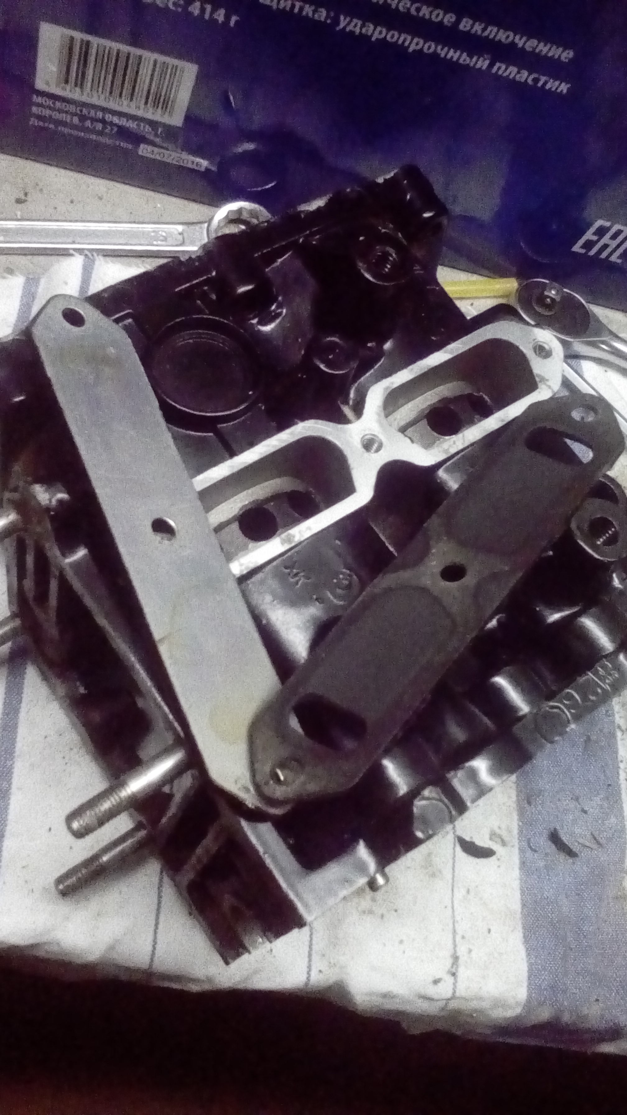

Пока жду запчасти, развлекаюсь очисткой и мелким ремонтом. Будите разбирать крышки откручивайте аккуратней. Не ленитесь лишний раз ударить и погреть болты. Пока откручивал сделал два заломыша. И еще один был от старого хозяина. Один вывернул, два высверлил. Болты там дюймовые, но великолепно подходят наши М6. Ну и теперь от накипи немного почищу. И прокладки сделаю.

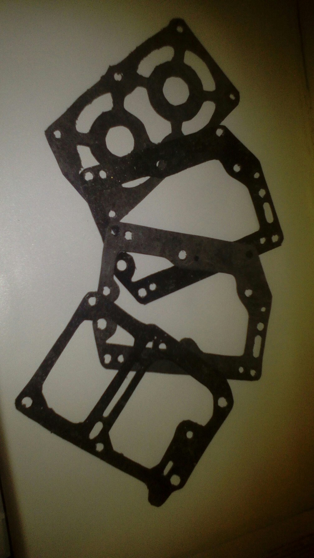

Если кому нужно, попозже сканы прокладок выложу...IMG_20181020_081357.jpgIMG_20181020_084648.jpgIMG_20181020_090143.jpgIMG_20181020_090741.jpg

Ну вот и прокладочки готовы :) 140р на материал и пара часов времени. Вместо 1,5тр за оригинальные...ocYKCKpV7aw.jpg
