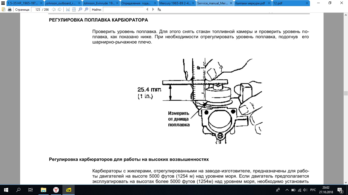

Кто подскажет, как правильно и от чего мерить поплавок в карбюратор от М 7.5, чтоб проверить уровень?

В результате регулировок карбюратора любого производителя итог всегда один: в момент закрытия иглой входного отверстия плоскость поплавка будет строго параллельна плоскости карбюратора. 100% результат поднимаем поплавок до полного закрытия иглы, слегка дуем в бензотрубку, потихоньку опускаем поплавок, как пошел воздух смотрим параллельность основания и поплавка, ну и соответственно подгибаем усик в ту или иную сторону если нет параллельности.

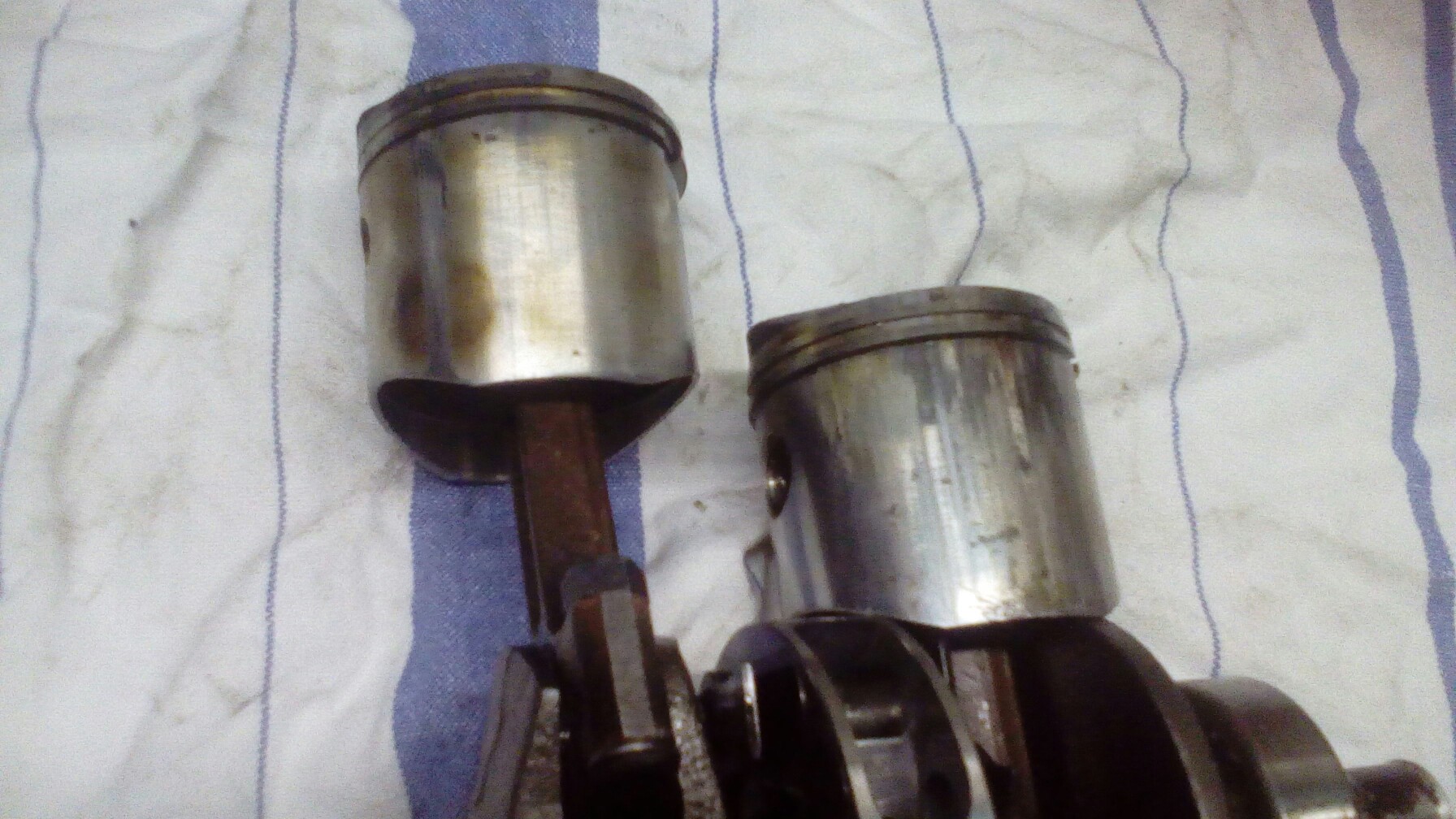

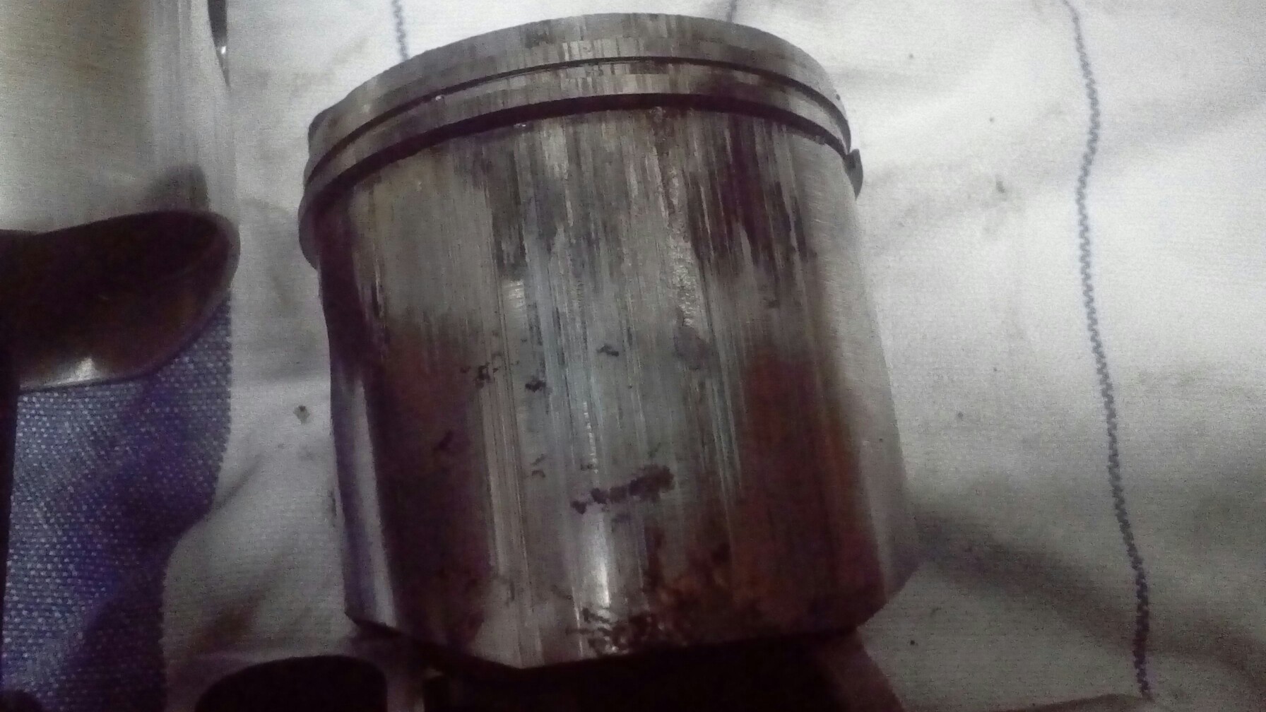

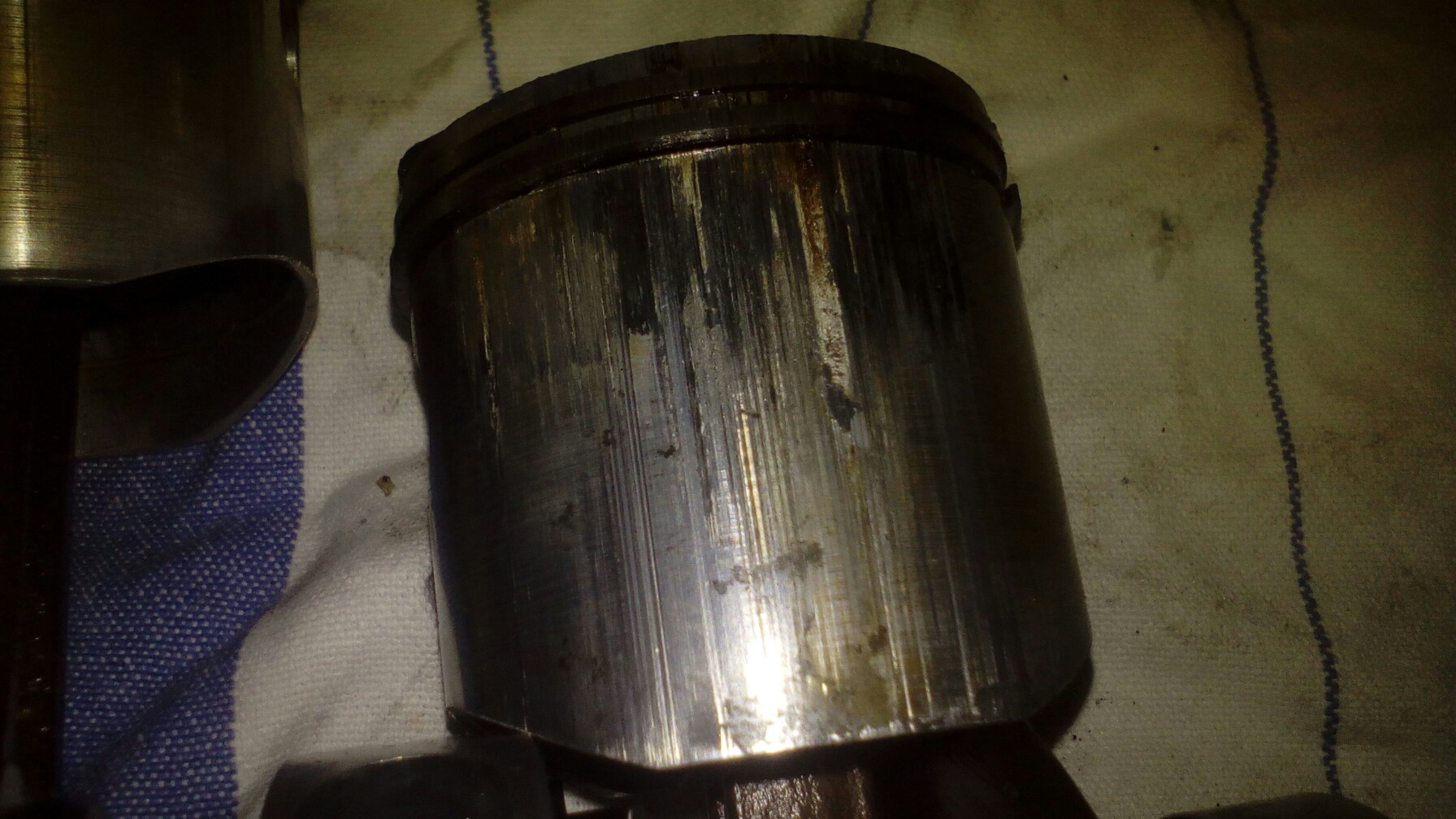

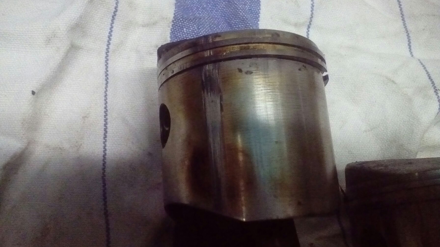

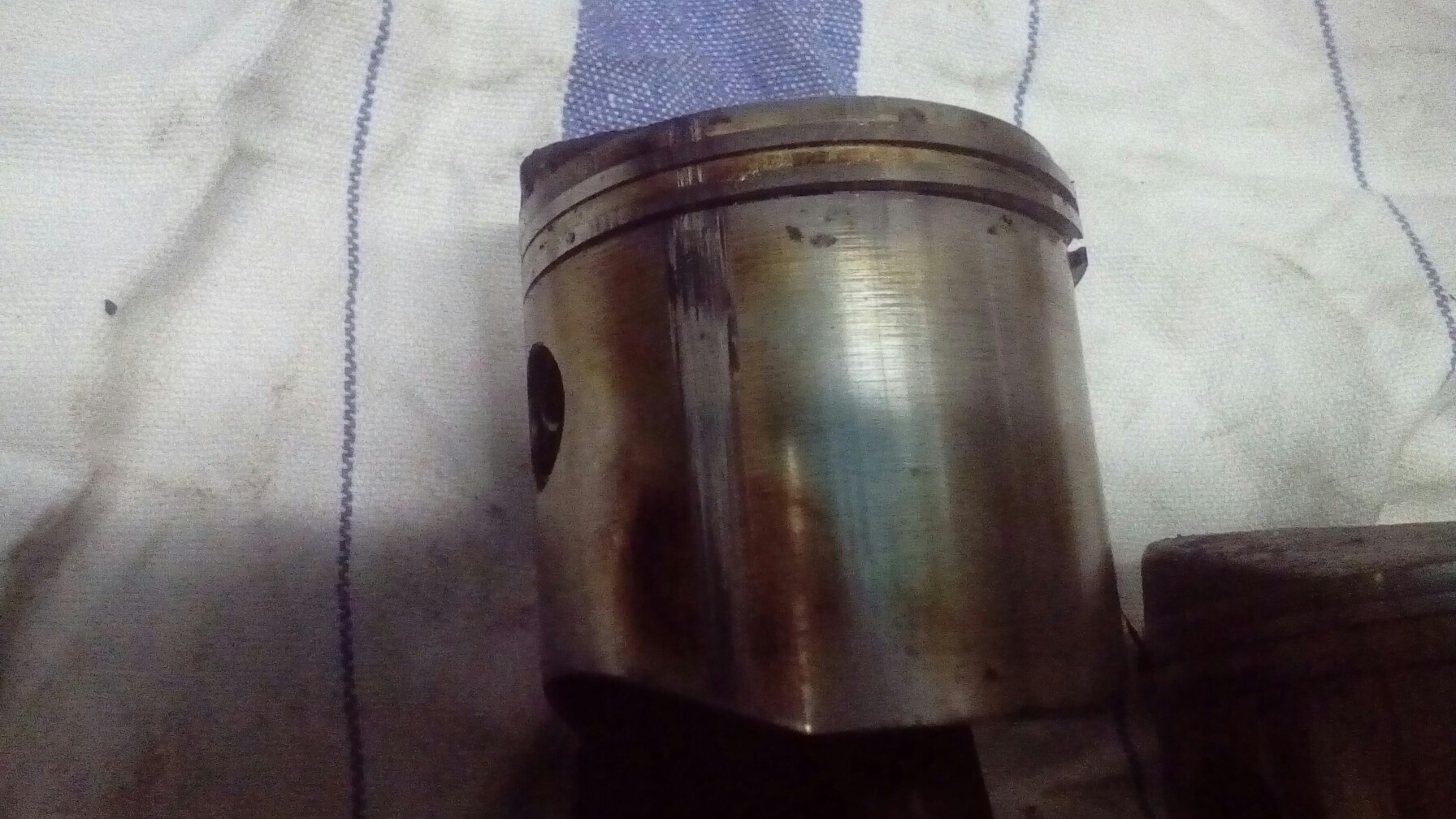

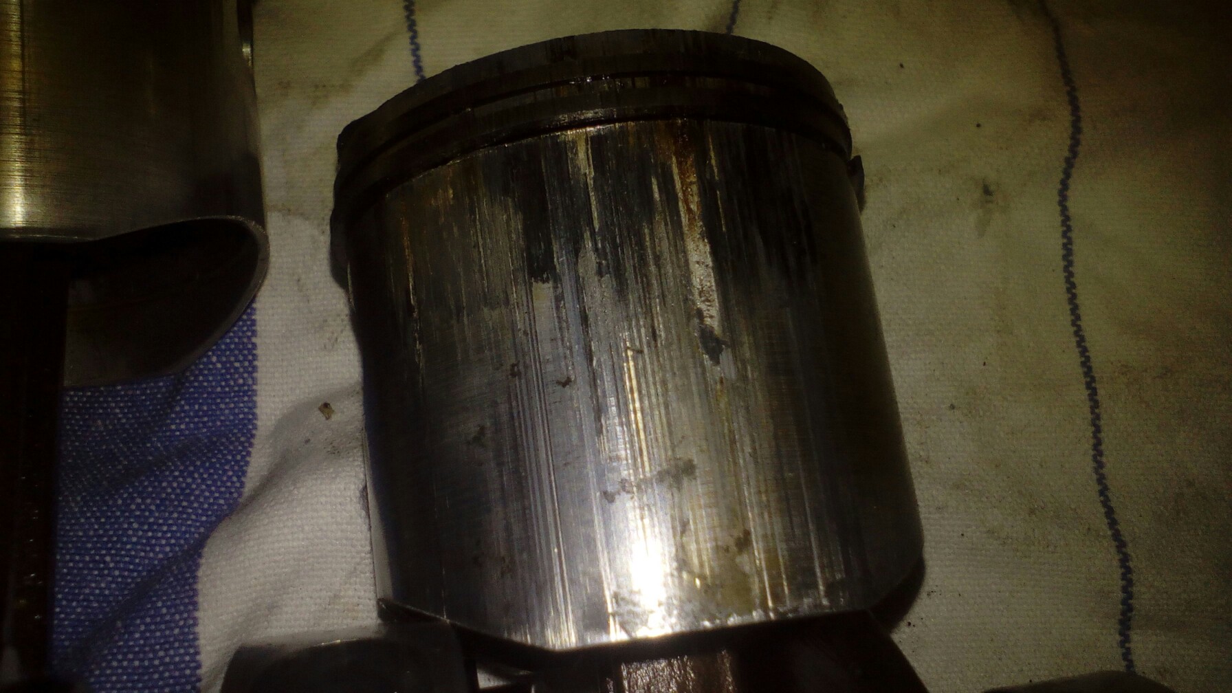

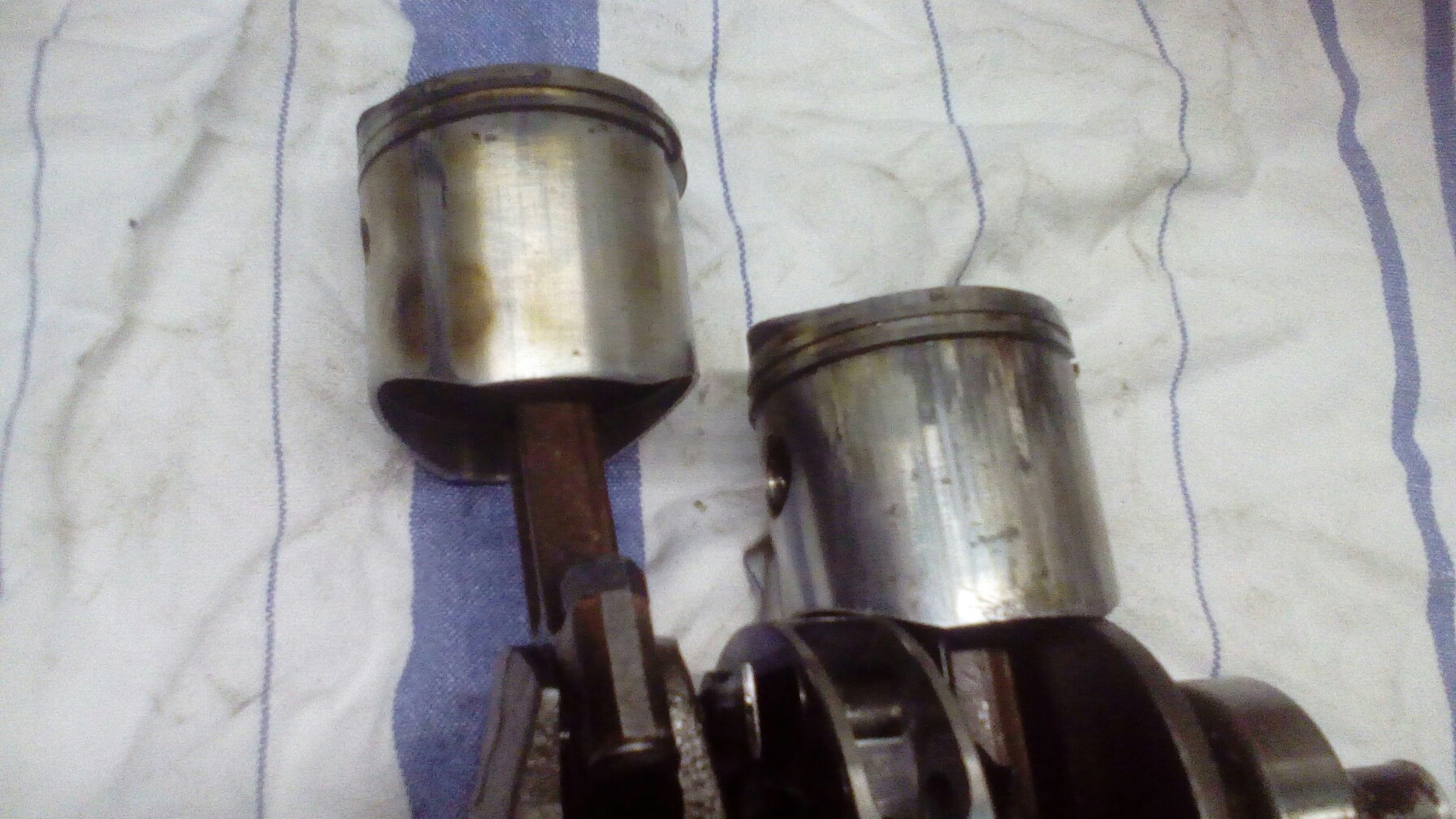

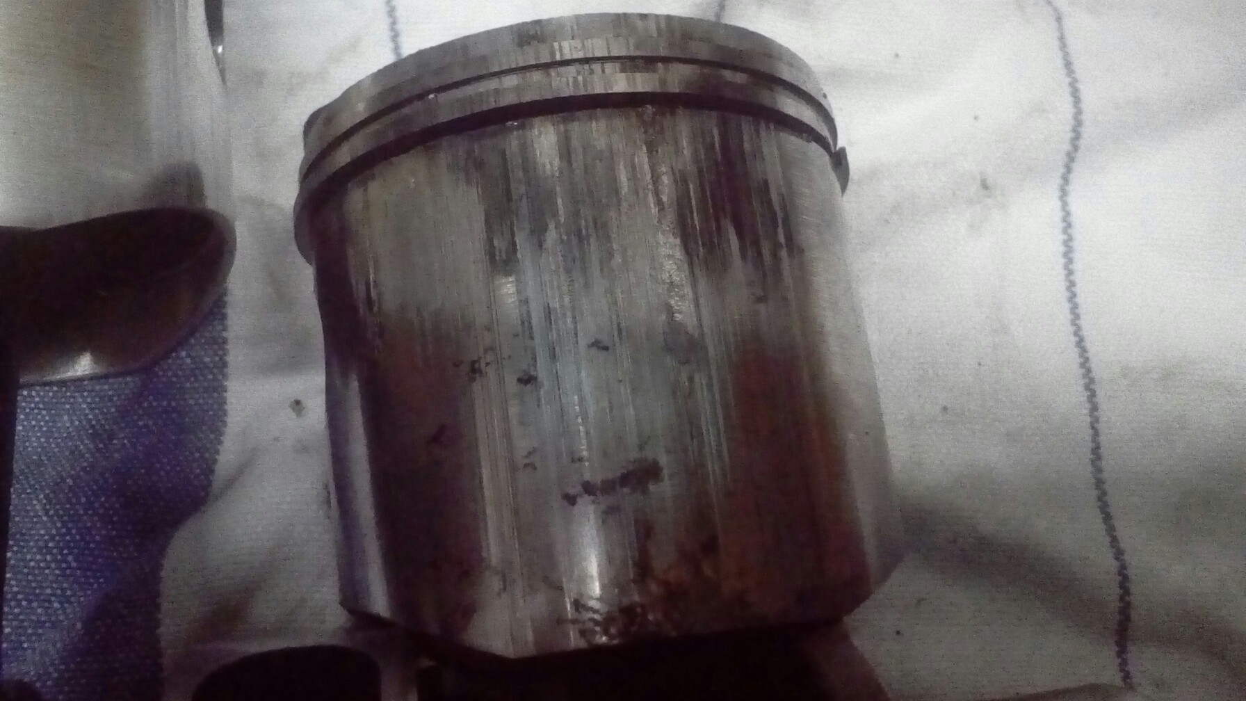

Ну вот с таким износом ШПГ какая на твой взгляд будет компрессия ? -MZGeUZ2TUY.jpgoD62uT7zah8.jpgOddK4Wyfn0Q.jpgpp6PVaYi-ls.jpg

Имхо, здесь не столько износ, сколько прихват от перегрева. Сам не сталкивался с таким, судить не берусь. Мне бы ответил кто-нибудь, плотно попользовавший моторы этой марки:
1) "Да, 7.4 - это нормально для него"
2) "Нет, 7.4 - это мало для него, придется перетряхивать поршневую"
Как-то так.

Нормально. Если разброса нет и субъективно тянет хорошо.

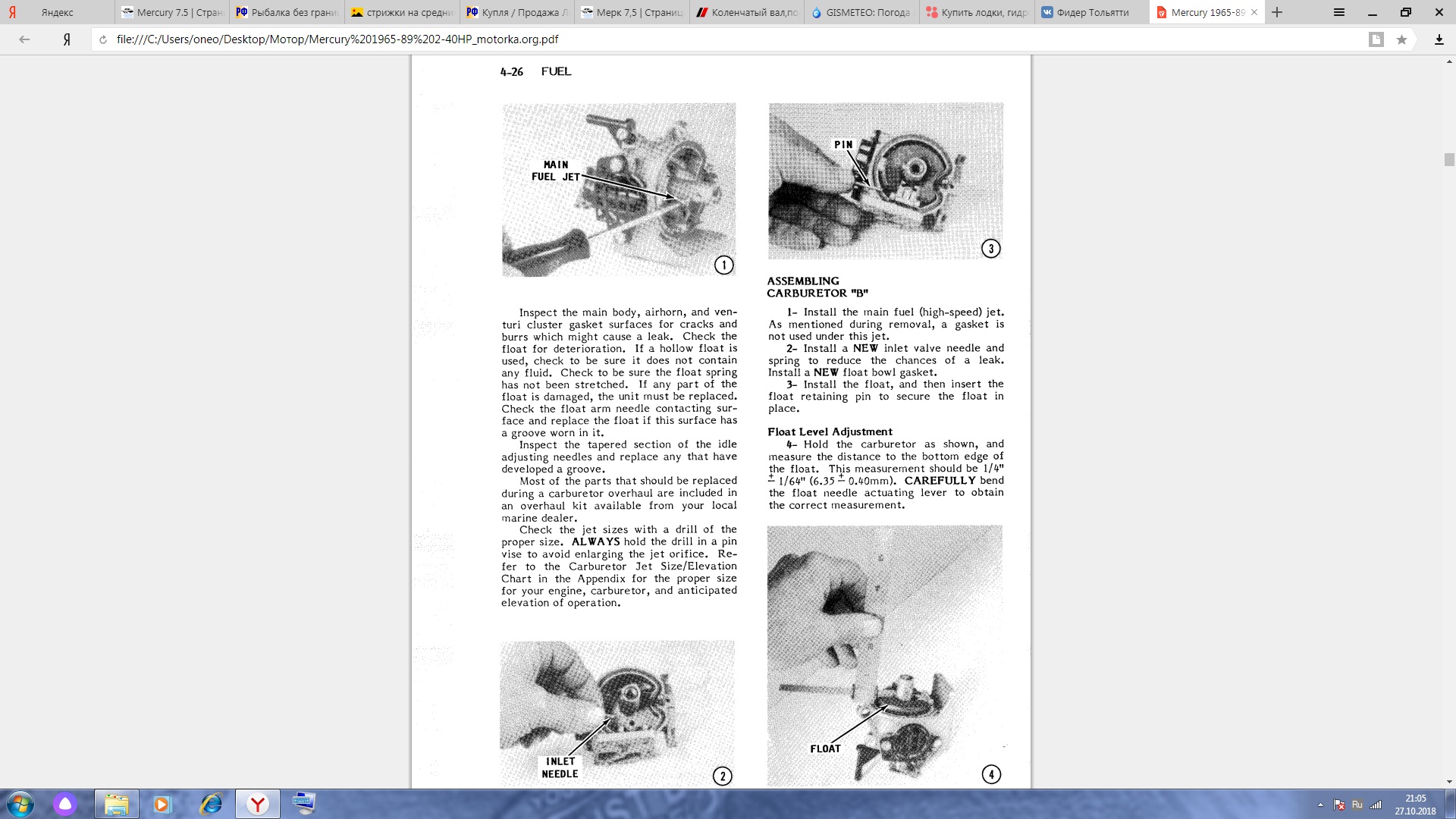

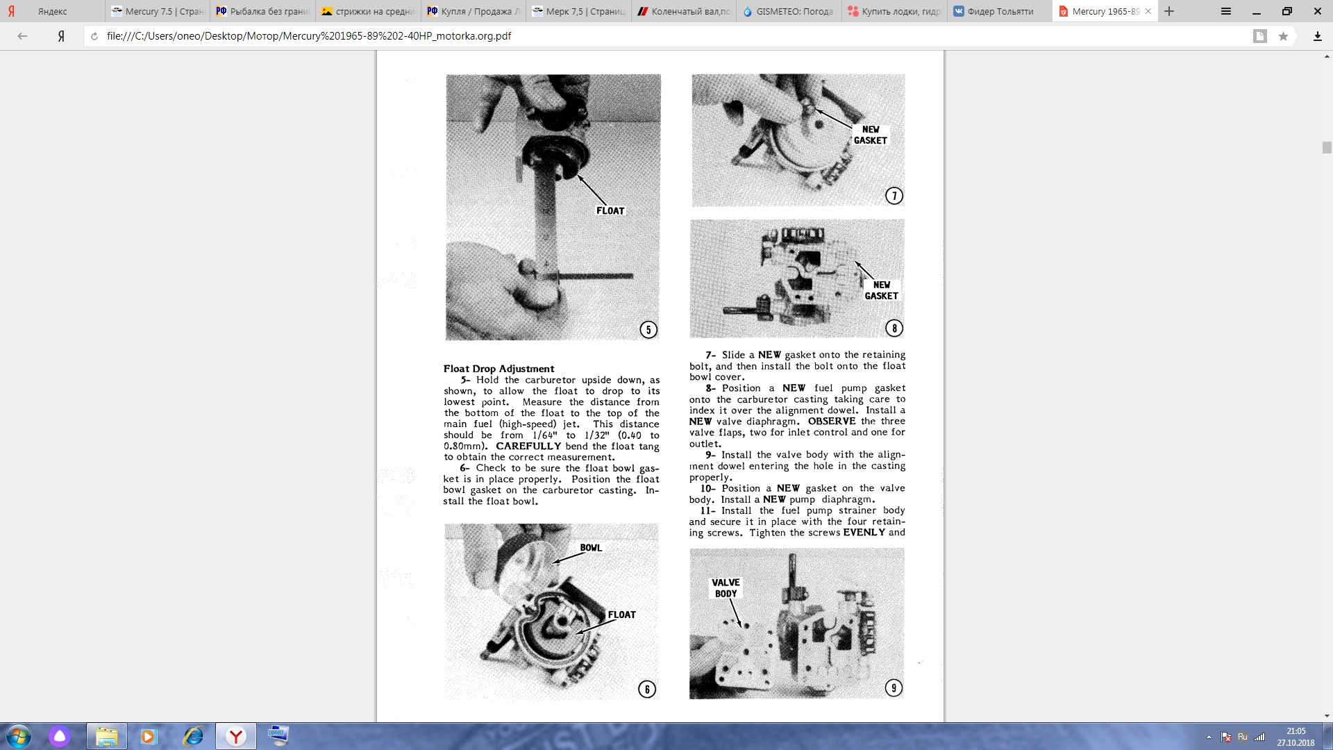

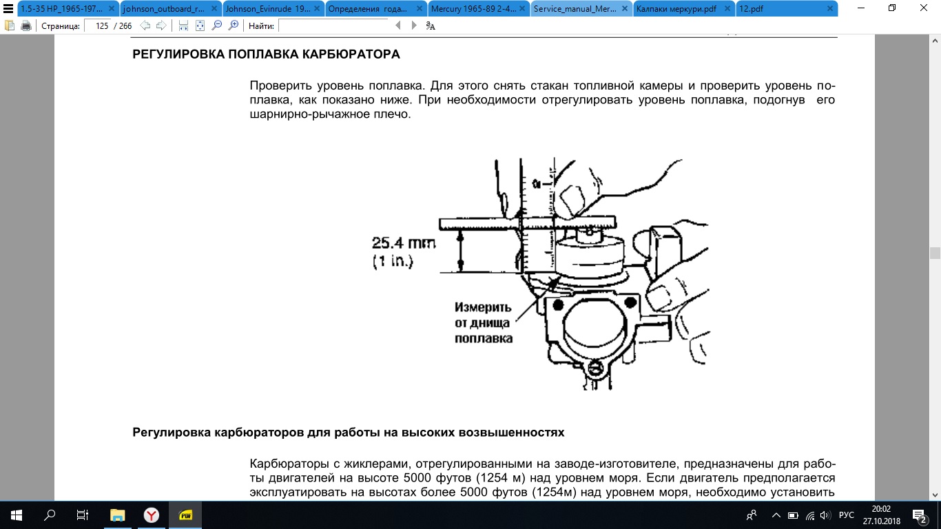

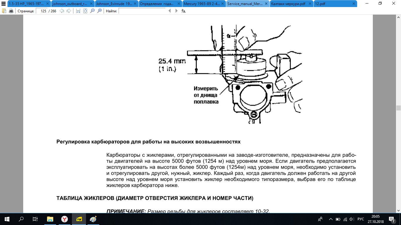

Может кому пригодится . На досуге снял карбюратор с м7.5 , чтоб провести эксперимент по уровню поплавка в камере. Вскрытие показало, что до меня там никто ничего не регулировал. Поплавок стоял паралельно корпусу, но я решил поставить по мануалу..4мм ( хотя на глаз уже было видно, что будет перелив) . Поставил, начал заводить, но мотор стал переливать в диффузор и глохнуть... В итоге поставил как было, а это 8 мм , от корпуса карбюратора! Ещё обноружел, что втулка Ventura , стояла не той стороной ( была переврнута, т.е конус на сужение должен стоять в сторону двигателя) и ещё втулка прыгала на жиклере , т.е не плотно сидела на нем. Соответственно распыл бенза шел не корректно! Все устранил, завел и ещё добавил +2км, теперь по волне один иду не менее 29км..,а так до 32км.

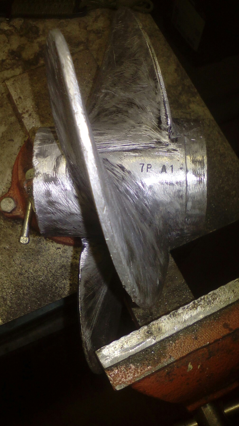

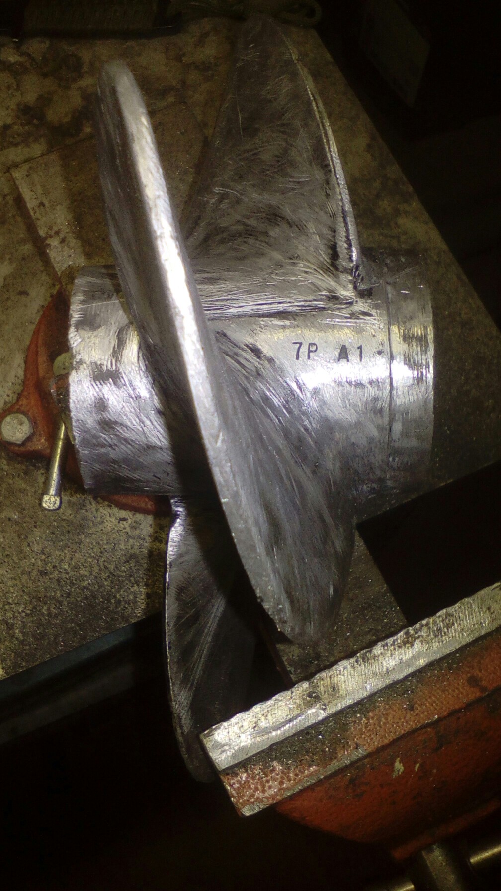

Еще вопрос... Кто нибудь подбирал винт на мерк 7.5 из ныне производимых?
Я нашел на али. Визуально похож, но не знаю подойдет ли... https://ru.aliexpress.com/item/63V-45945-00-EL-9-1-4x10-Yamaha-9-9-15HP/32901264511.html?spm=a2g0s.8937460.0.0.23ae2e0eNBHyAp
И так же нашел демпфер для родного винта. Так же визуально похож, но подойдет ли... (ну и как то дороговато конечно за демпфер) https://ru.aliexpress.com/item/683-45981-683-45981-10Genuine-Yamaha-00/32901120054.html?spm=a2g0s.8937460.0.0.23ae2e0eNBHyAp
JVL
14.03.2016
844
249
Ногинск
Mercury 15M
Ямаховские не подходят
