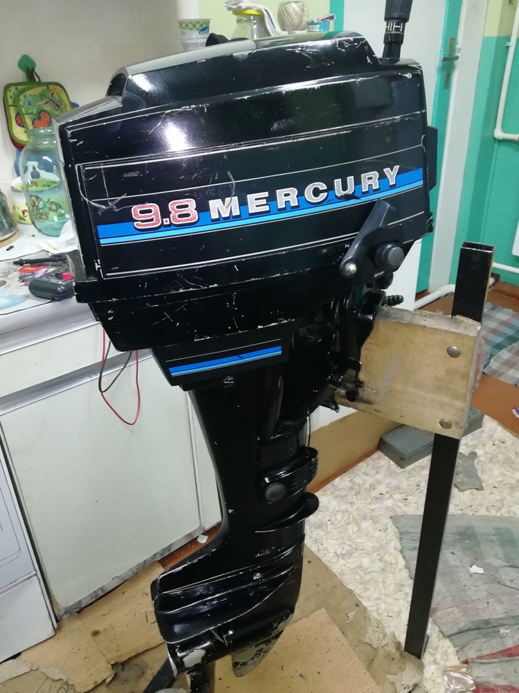

Сегодня решил снять двигатель с ноги. Открутил 6 гаек внизу... Впереди (где катушки) он начал двигаться (вверх/вниз) а со стороны карба его как будь то что то держит. Но не пойму что... Кроме 6 гаек надо еще что то откручивать что бы его снять с ноги?

Если отсоединили кронштейн приводной оси газа, связанной с румпелем то должен выйти. Маловероятно, но может прикипеть шток переключения передач в соединительной муфте.
Шток переключения передач у меня сейчас снят вместе с редуктором. Вот ось газа не снял, т.к. не смог пока снять маховик. Но ось газа вроде бы свободно ходит... Ну ладно, буду поэтапно делать. Надо с маховиком разобраться и дальше уже разбирать по порядку...
В общем мой мотор по ходу за 30 лет не разу не разбирался. Маховик еле выдрал 3-х лапым съемником. Хотя им можно было слону голову оторвать, но он так трещал что я думал сейчас сломается :)
Двигатель все таки выдергиваться не хотел (тяга его не держала). Решил расшатывать и драть до победного... Выдрал :) Оказалось было намазано лактайтом и он затек в шпильки которые около карба и там благополучно металлизировался... Вечером планирую половинить мотор :)

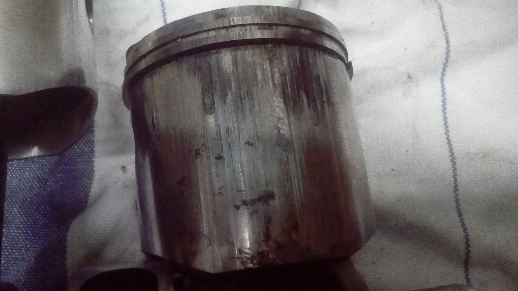

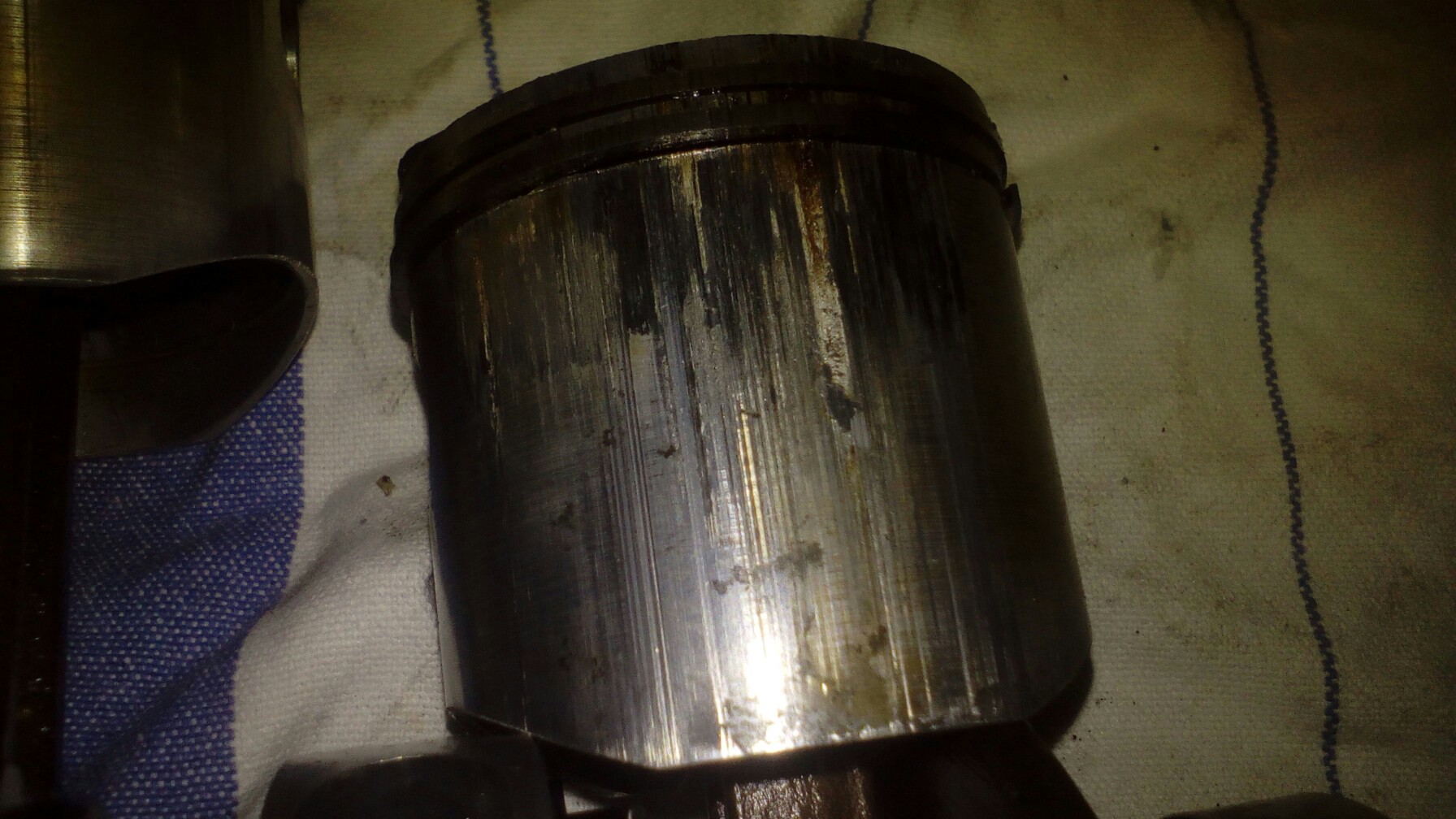

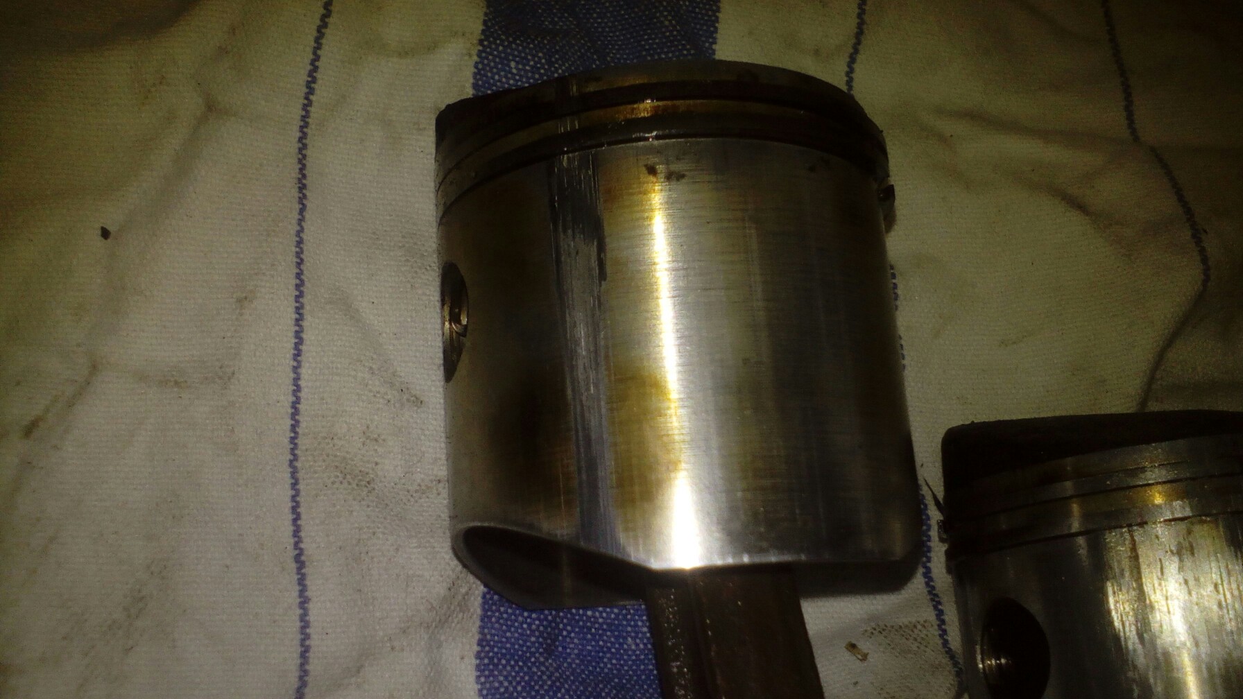

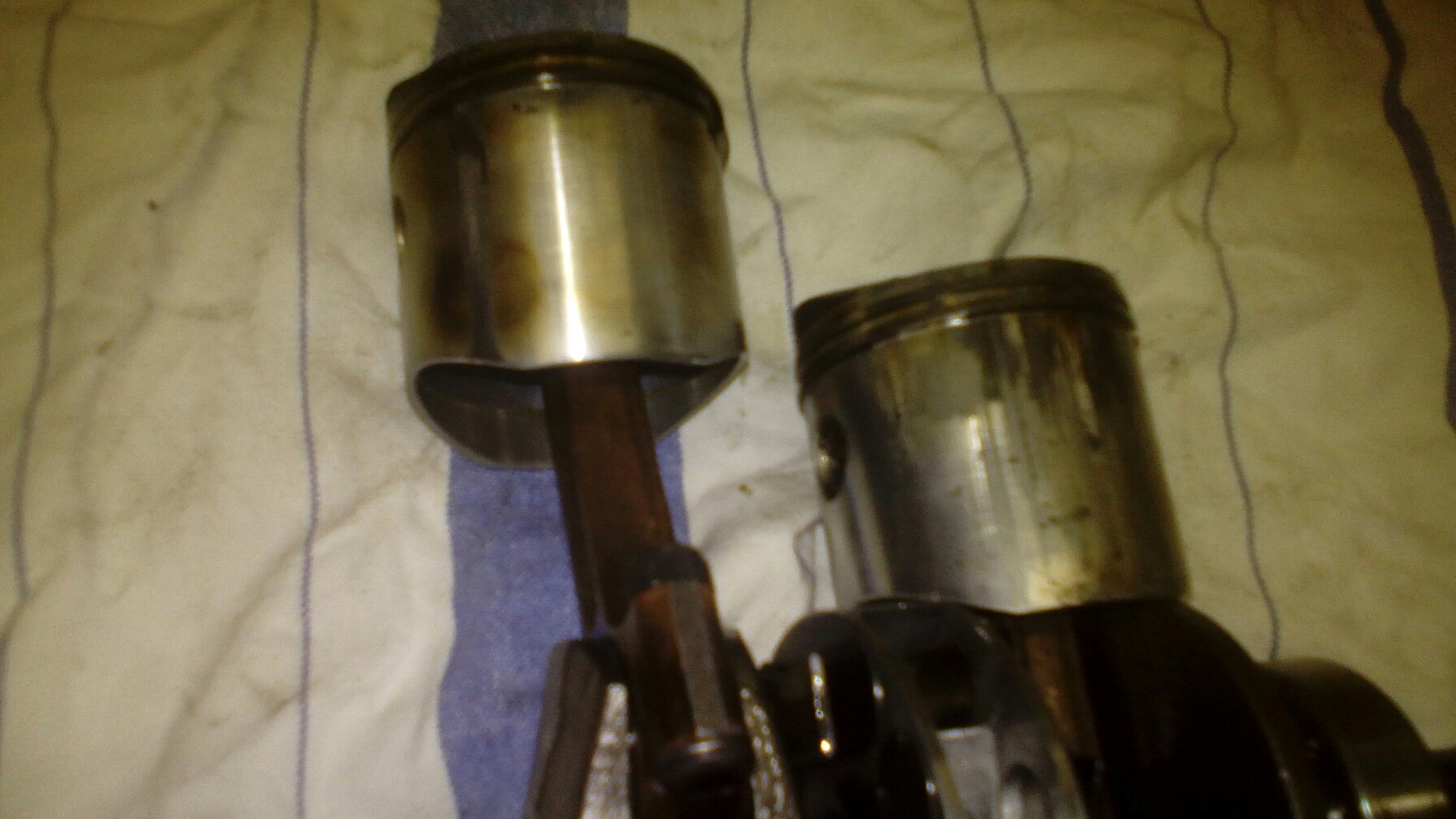

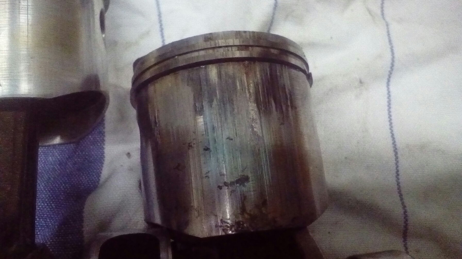

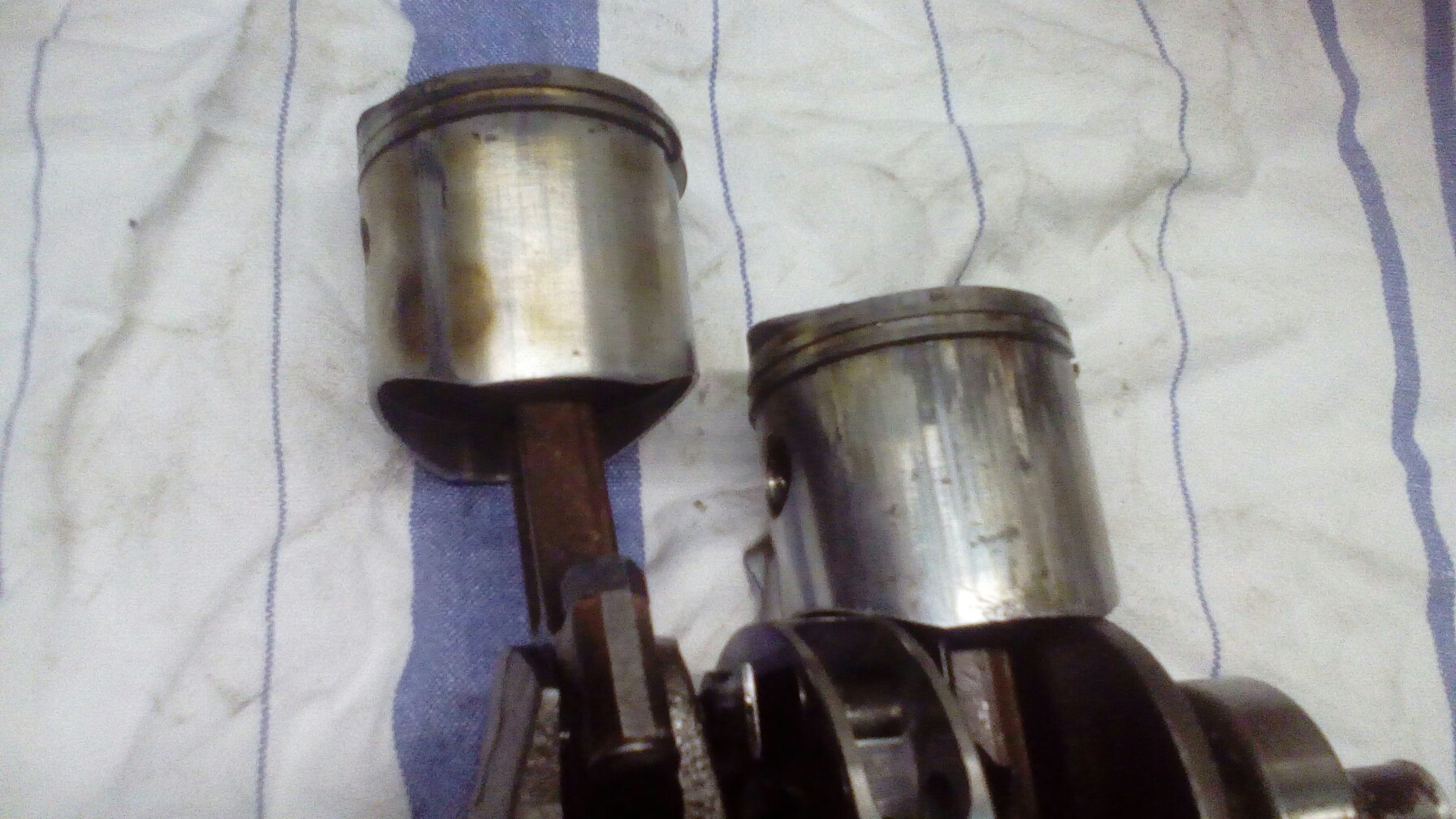

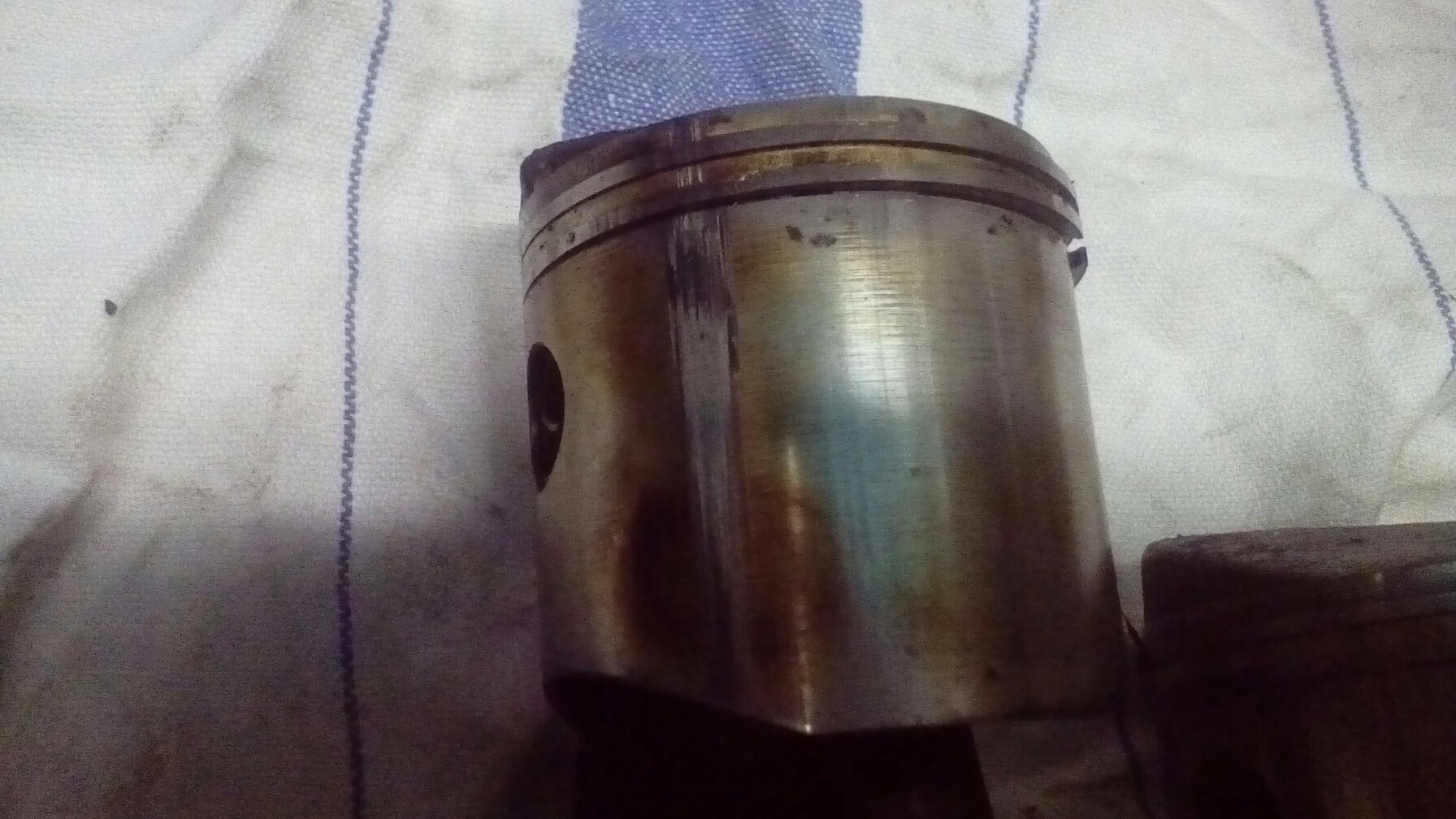

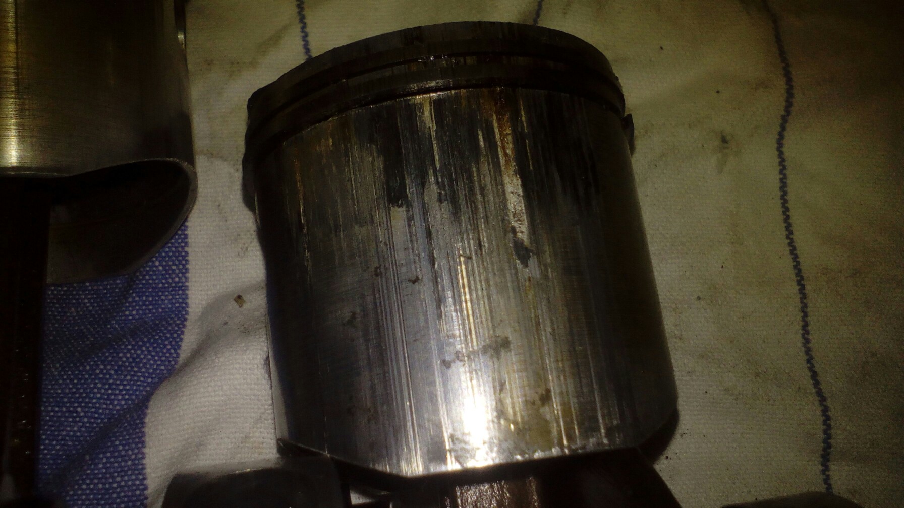

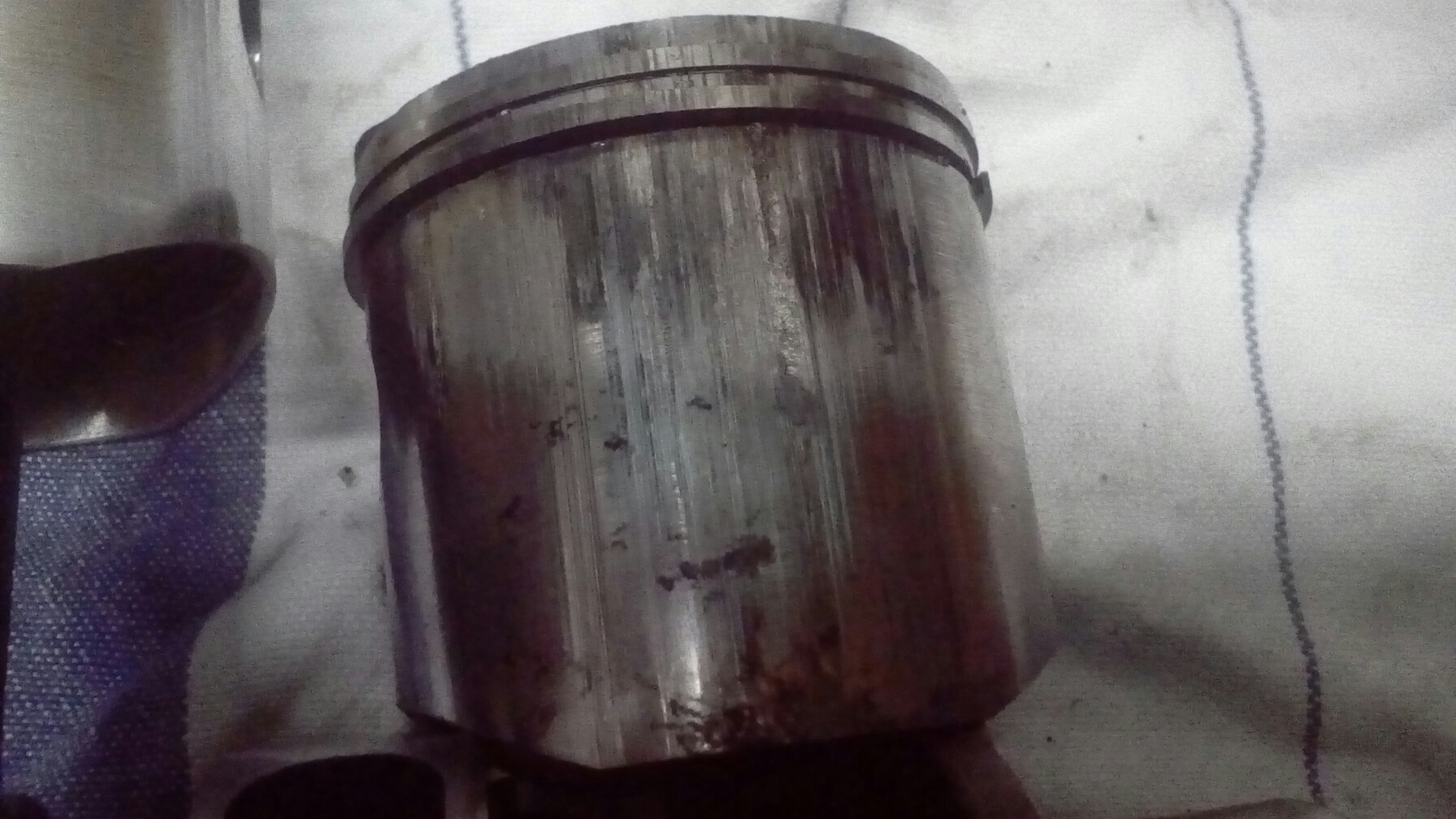

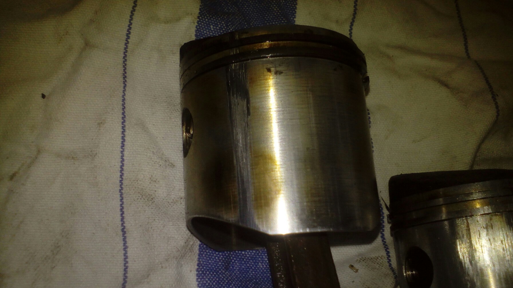

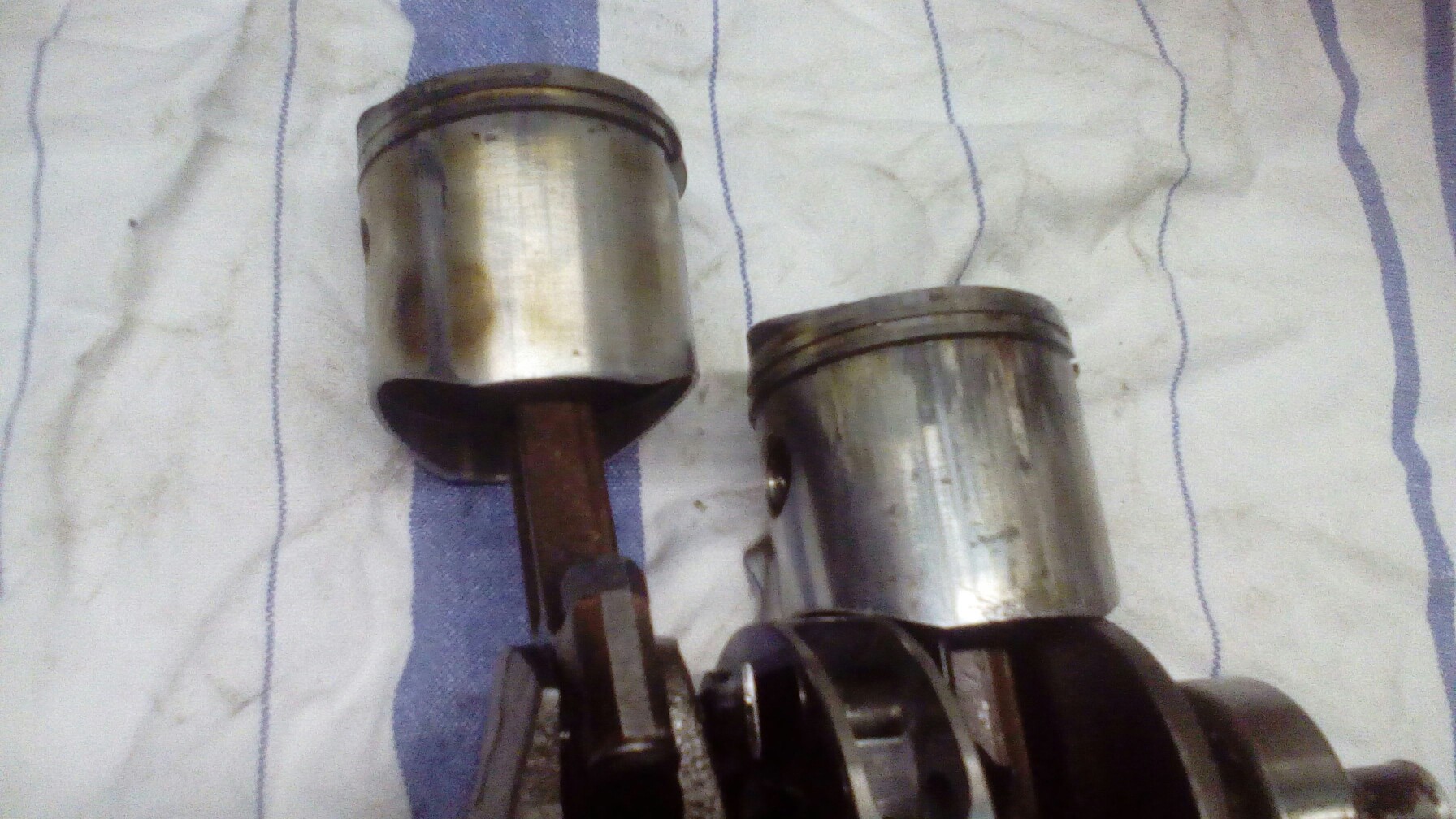

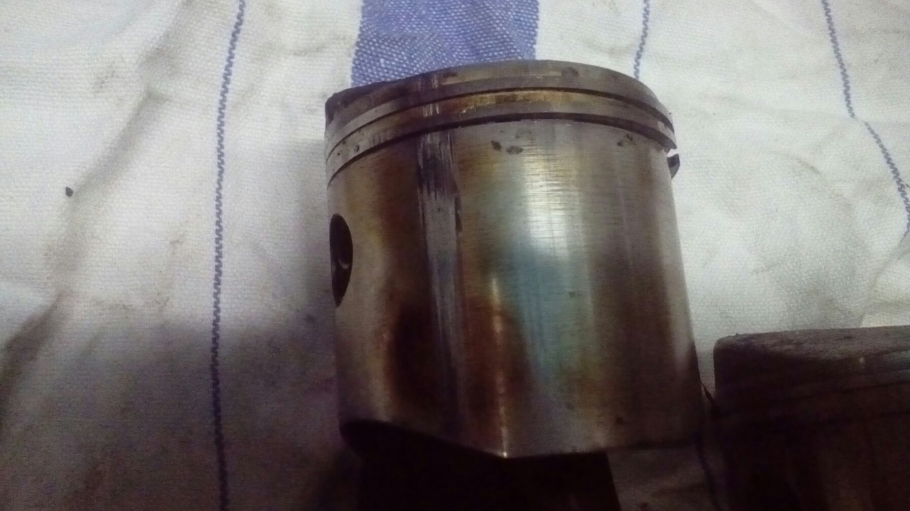

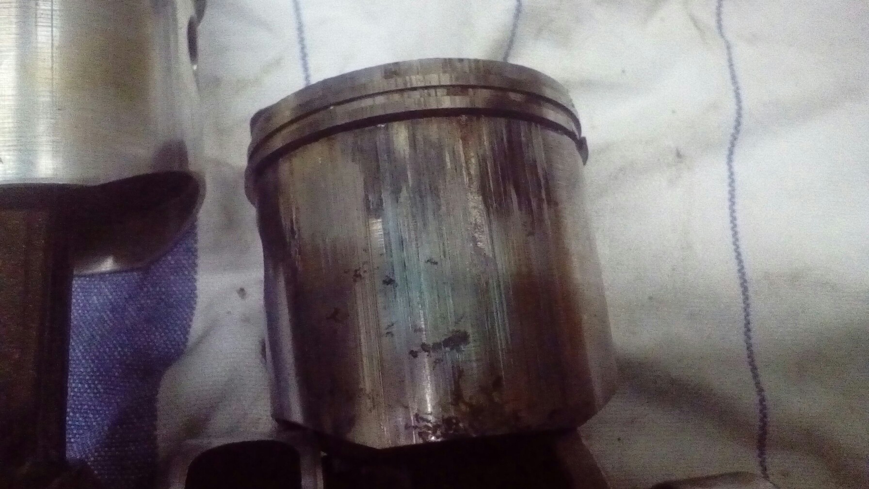

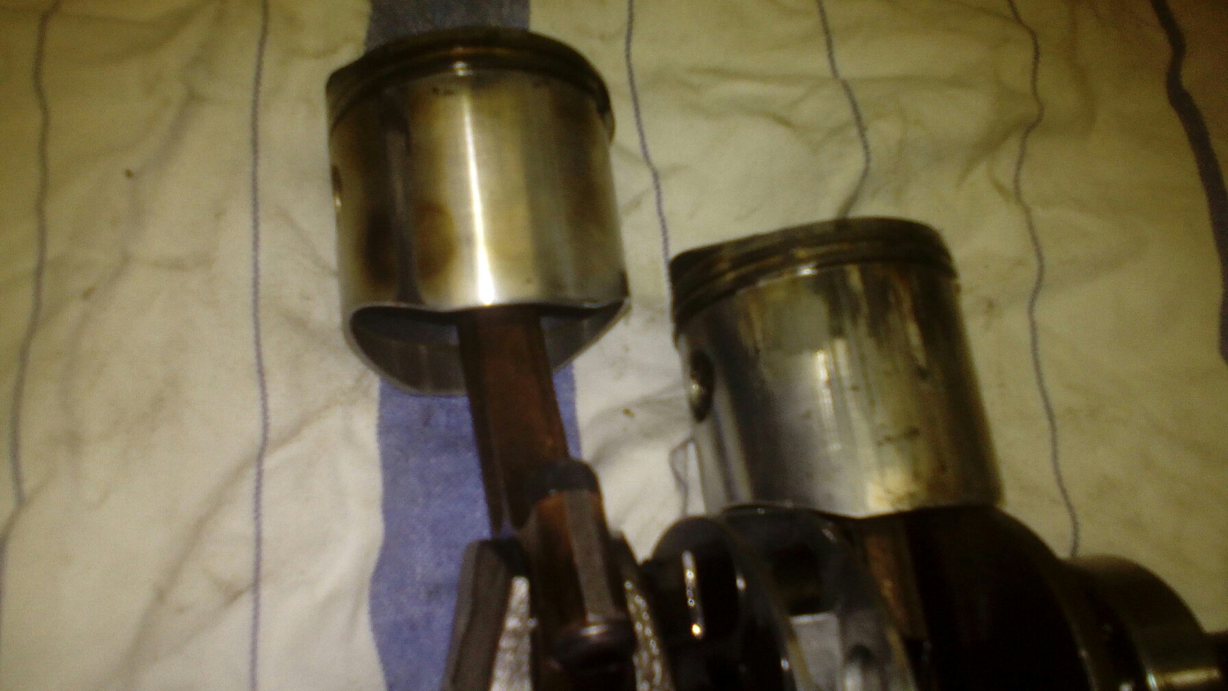

Ну в общем двигатель я располовинил. Не знаю теперь радоваться или плакать. Радоваться то что вероятная причина найдена, а плакать от стоимости з/ч. В общем лепесковые клапана там металлические... Один из них неплотно прилегал. На скорую руку притер - стало лучше... Надо будет доработать. Померли сальники КВ. До такой степени что на нижнем начала резина сыпаться... Отсюда и симптомы нестабильности ХХ и тяжелого запуска...Но это все цветочки... На поршнях приличные задиры... Хотя компрессию выдавало под 8 очков... Но и это не самое плохое... Решил снять кольца с поршней что бы почистить и шлифануть и сломал одно кольцо пополам... :( Сами цилиндры тоже конечно имеют некие задиры, но по сравнению с поршнями они в идеальном состоянии.
Ну собственно вопрос... От какого китайского мотора подойдут поршня и кольца на этот мотор ? Или только оригинал ? :(5ZUn0aZE_QU.jpg5ZUn0aZE_QU.jpga4m3Vy3jiNM.jpg-MZGeUZ2TUY.jpgoD62uT7zah8.jpgOddK4Wyfn0Q.jpgpp6PVaYi-ls.jpgxQB3tNaQPGA.jpg

Утверждать не берусь, но похоже на прихват поршней от перегрева.
От китайцев вряд ли подберете, они вроде мерк не копировали, у них клоны тохи/ямы, хотя все возможно.
Была тема на мотолодке по ремонту похожего мотора, может быть поможет чем-нибудь:

Движок "подогрели" Но Вы еще вовремя его вскрыли.Главное чтобы на циллиндрах не осталось алюминия от поршней. Если есть крупный наплыв то убрать шабером или ножом, и протравить остатки в раковинах щелочью (едким натром-в любой школе у химичек есть) на крайняк Силит бэнг. Затем проити циллиндры дисульфидом молибдена. Поменять кольца и сальники, собрать и движок еще будет ходить. (это при условии полного удаления алюминия, покажите блок любому толковому мотористу и он вам оценит есть остатки алюминия или вы все удалили.) По применению MoS2 читайте инет или - к мотористу. Аналогов поршней нет, но ваши походят с новыми кольцами. Кольца в продаже только по 12 штук, стоят 4500р.
