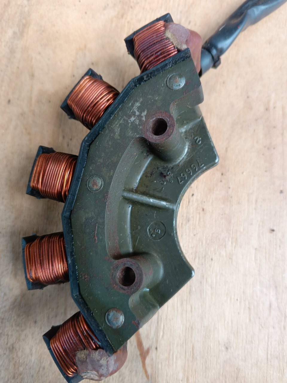

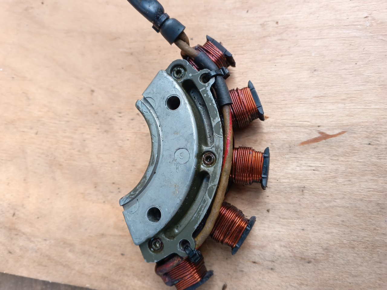

Я наверное чегото не доганяю. Есчли коротнуло половину обмотки, то как может увеличится напряжение? Я те катушки выбросил и намотал одну.
А сколько там витков и какой диаметр провода?
efik53
25.01.2017
2 079
669
72
UA
Виктор Ефимов
Энерджи 350 НДНД
5500 витков, 0,125. Напряжение зависит от количества витков. Ток от толщины провода. Как-то так. Может я ошибаюсь.
Понятно, спасибо. Там два провода выходят - белый и жёлтый. Какой из них откуда идёт?

Это понятно, что с катушки. Просто как понимаю, у обмотки есть начало и конец. И какой провод по цвету к ним подходит. Хотя может быть и все равно. Я в этой теме не особо силен.
На фото они никуда не подключены.В теме о зажигании есть схема этого коммутатора.

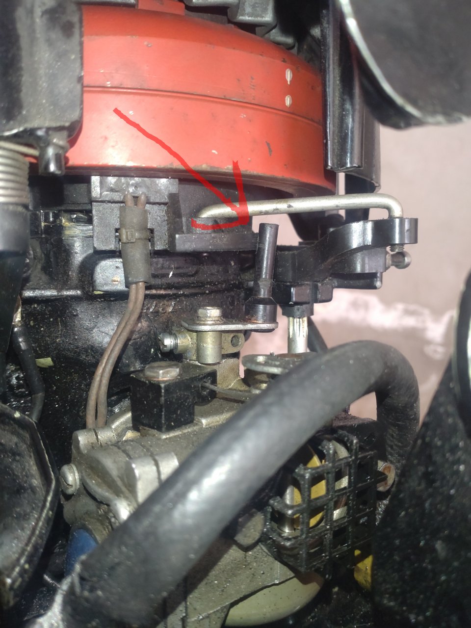

Если демпферы срезаны, узел подвески будет непараллелен дейдвуду, как на моем фото. У мотора на фото срезаны нижние демпферы
