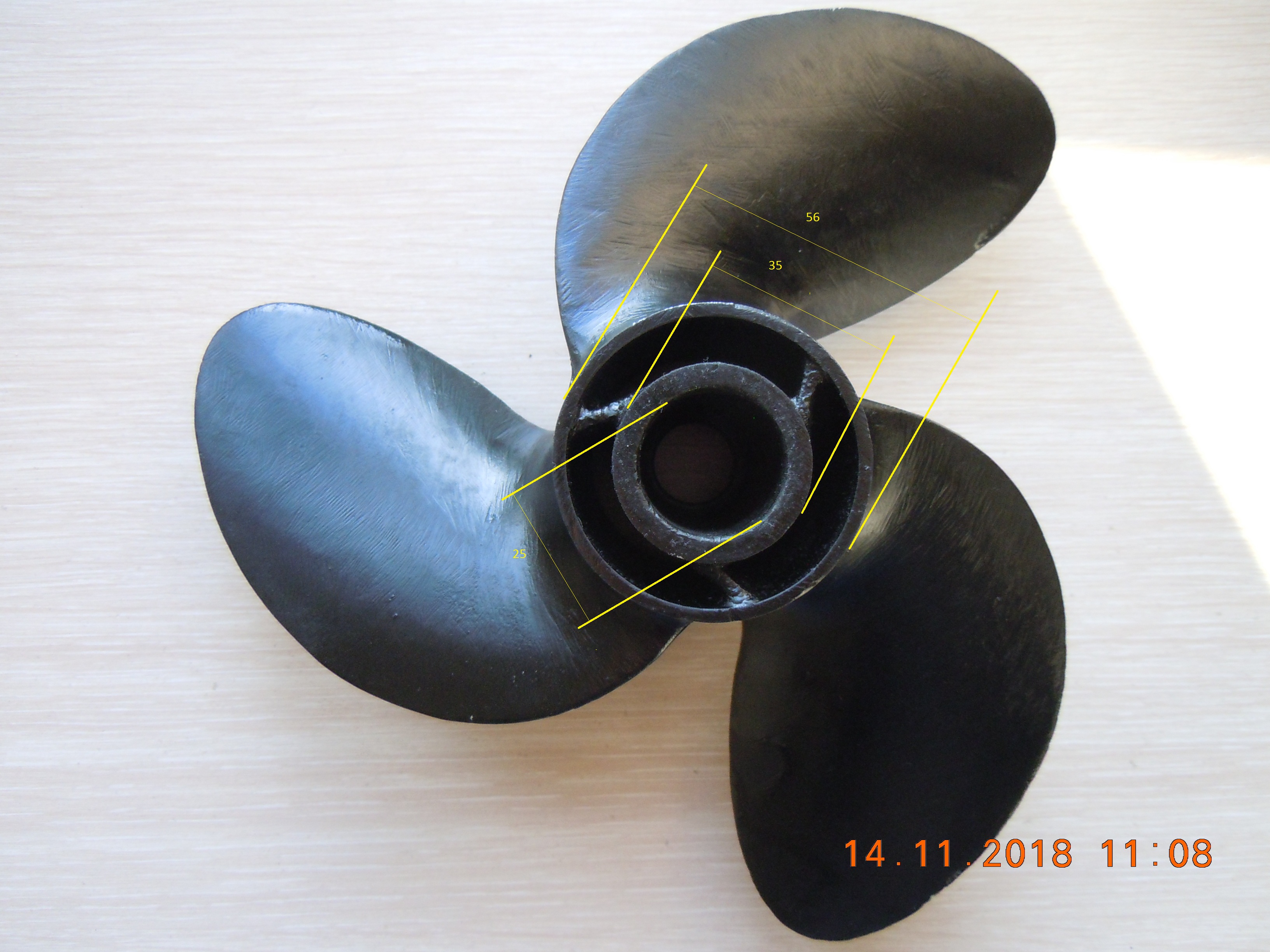

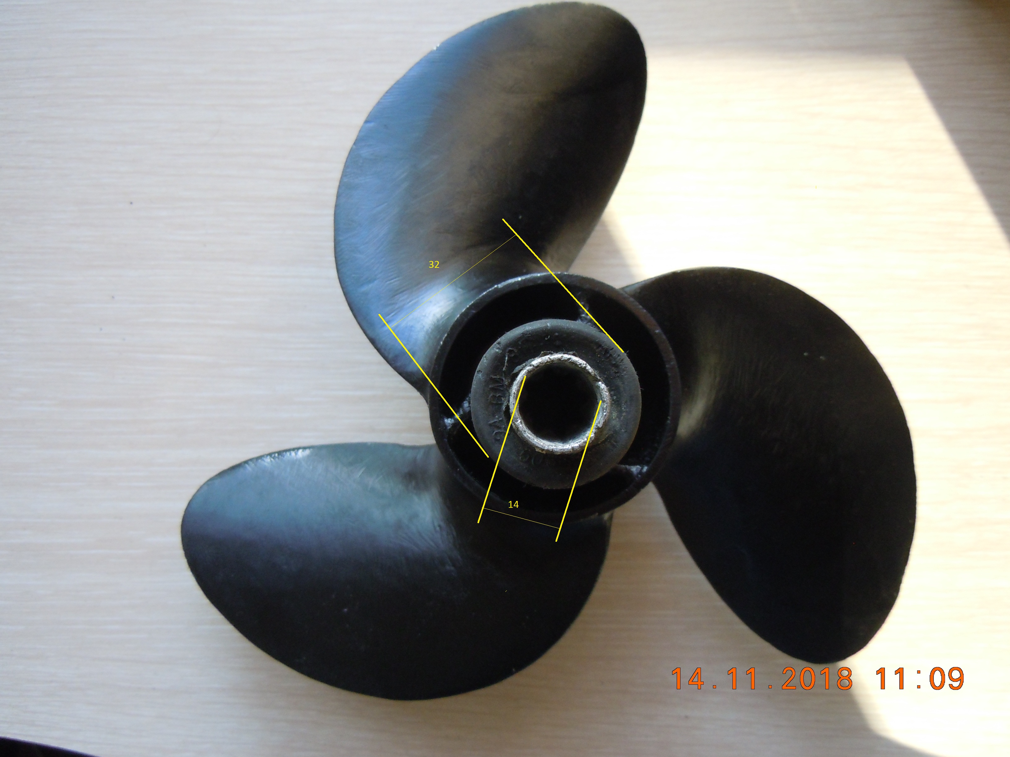

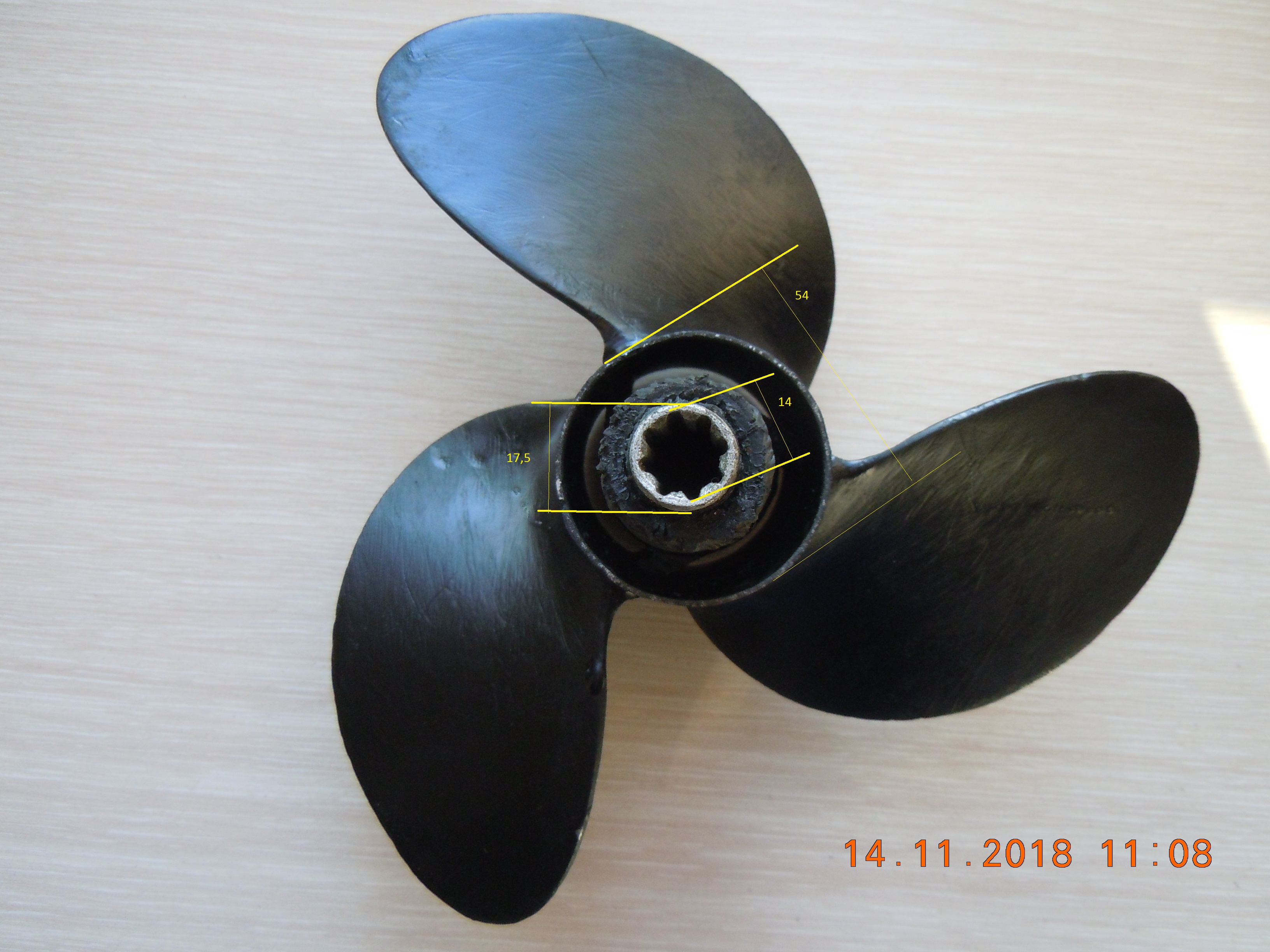

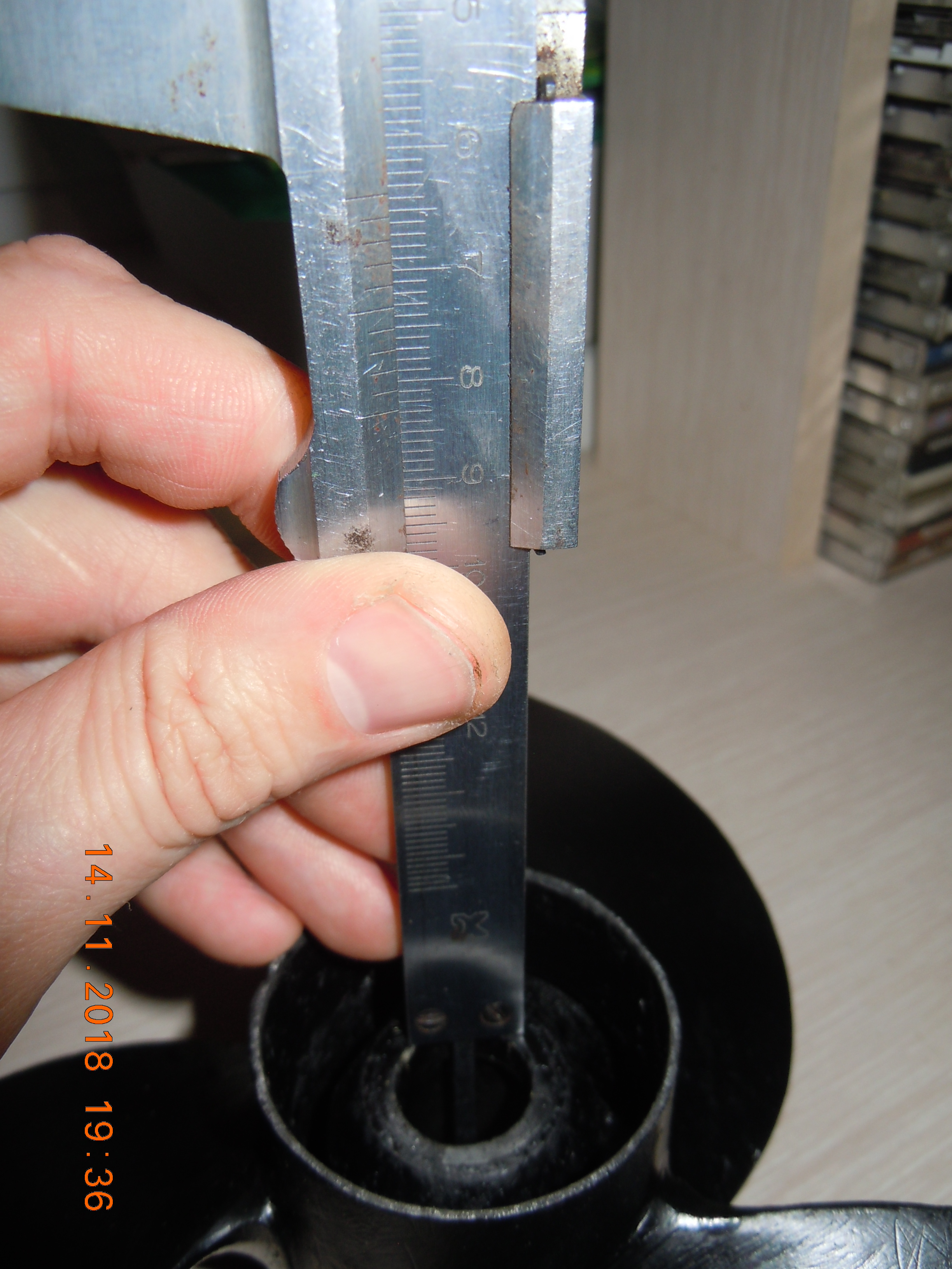

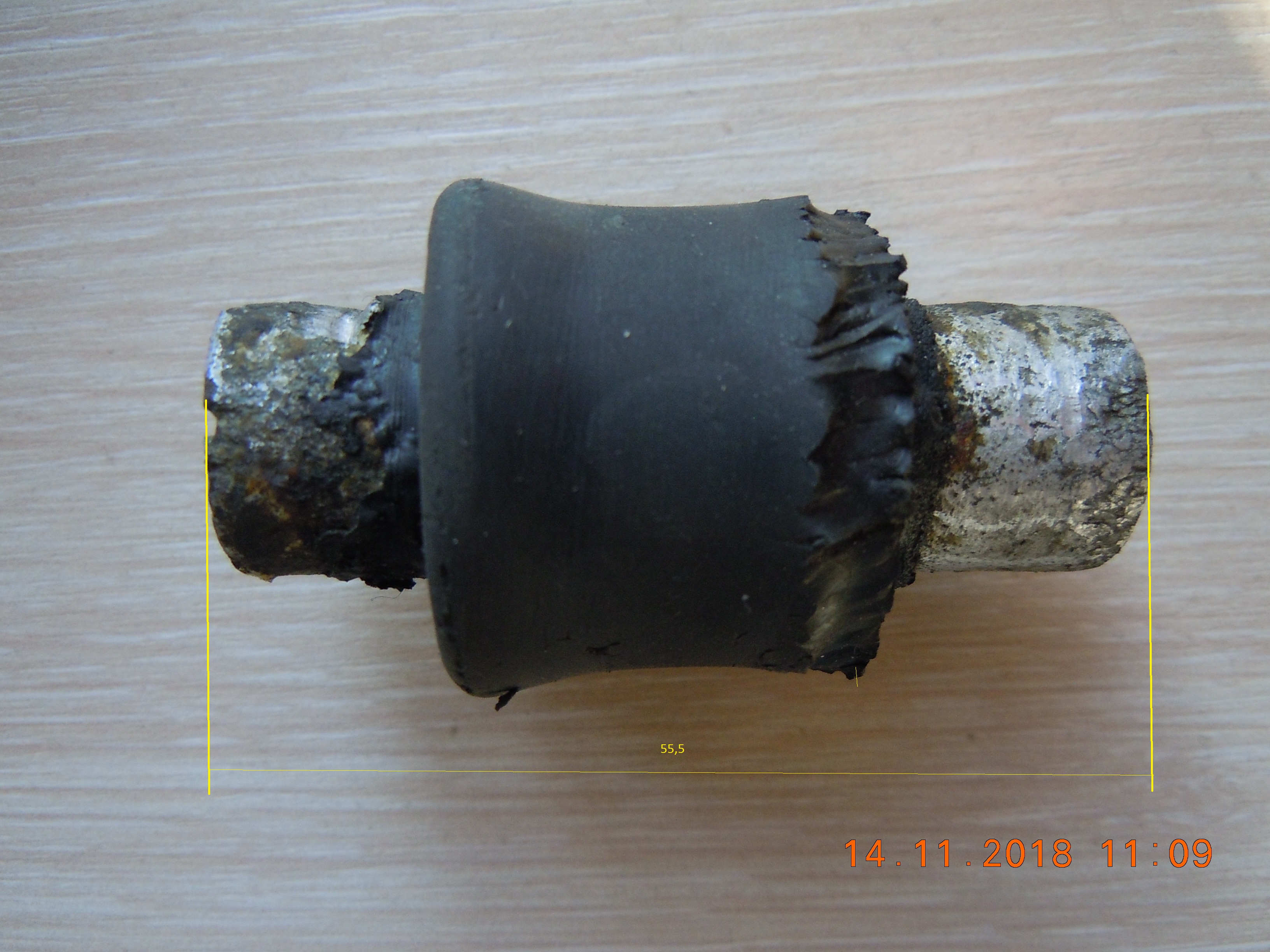

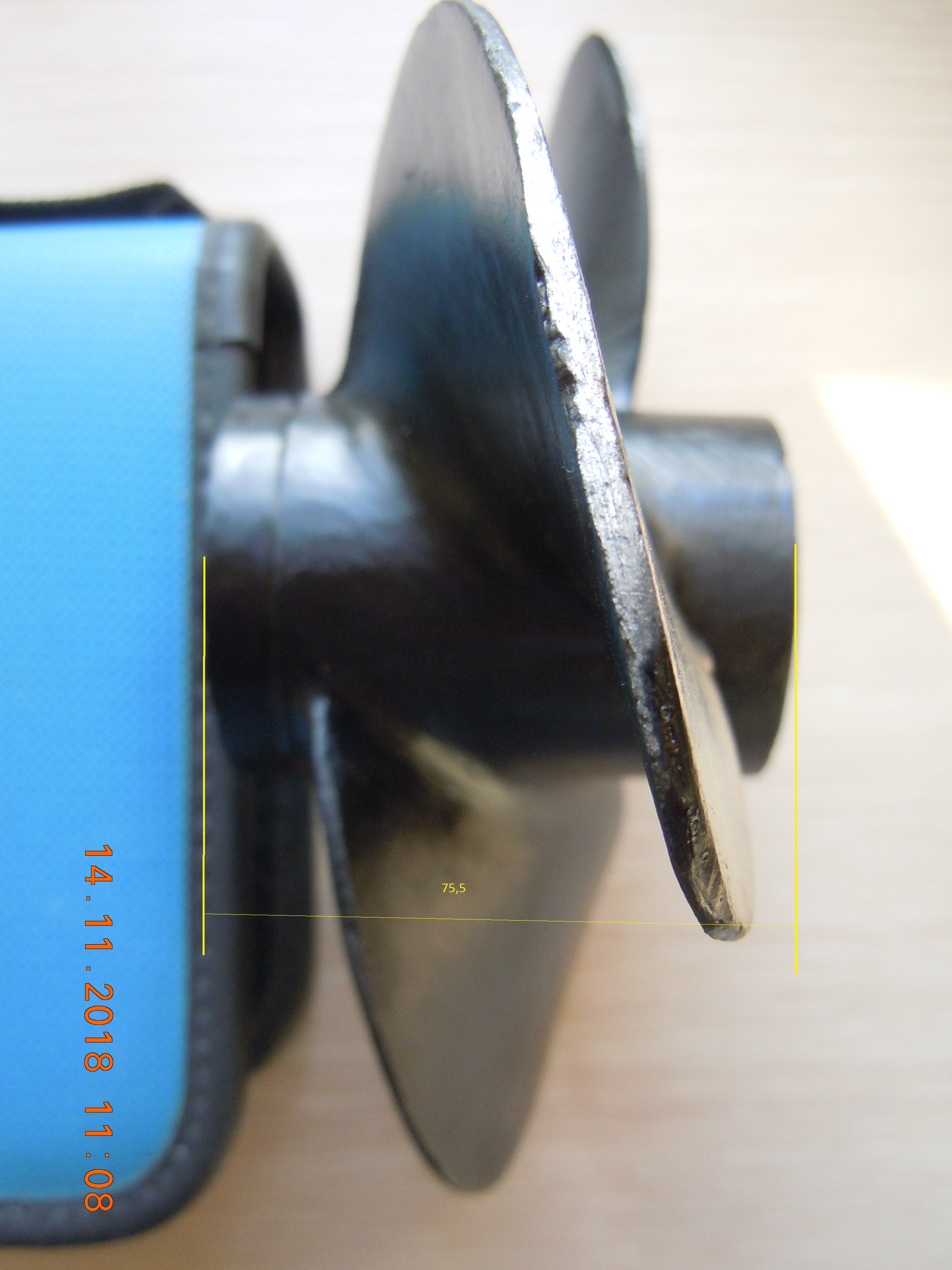

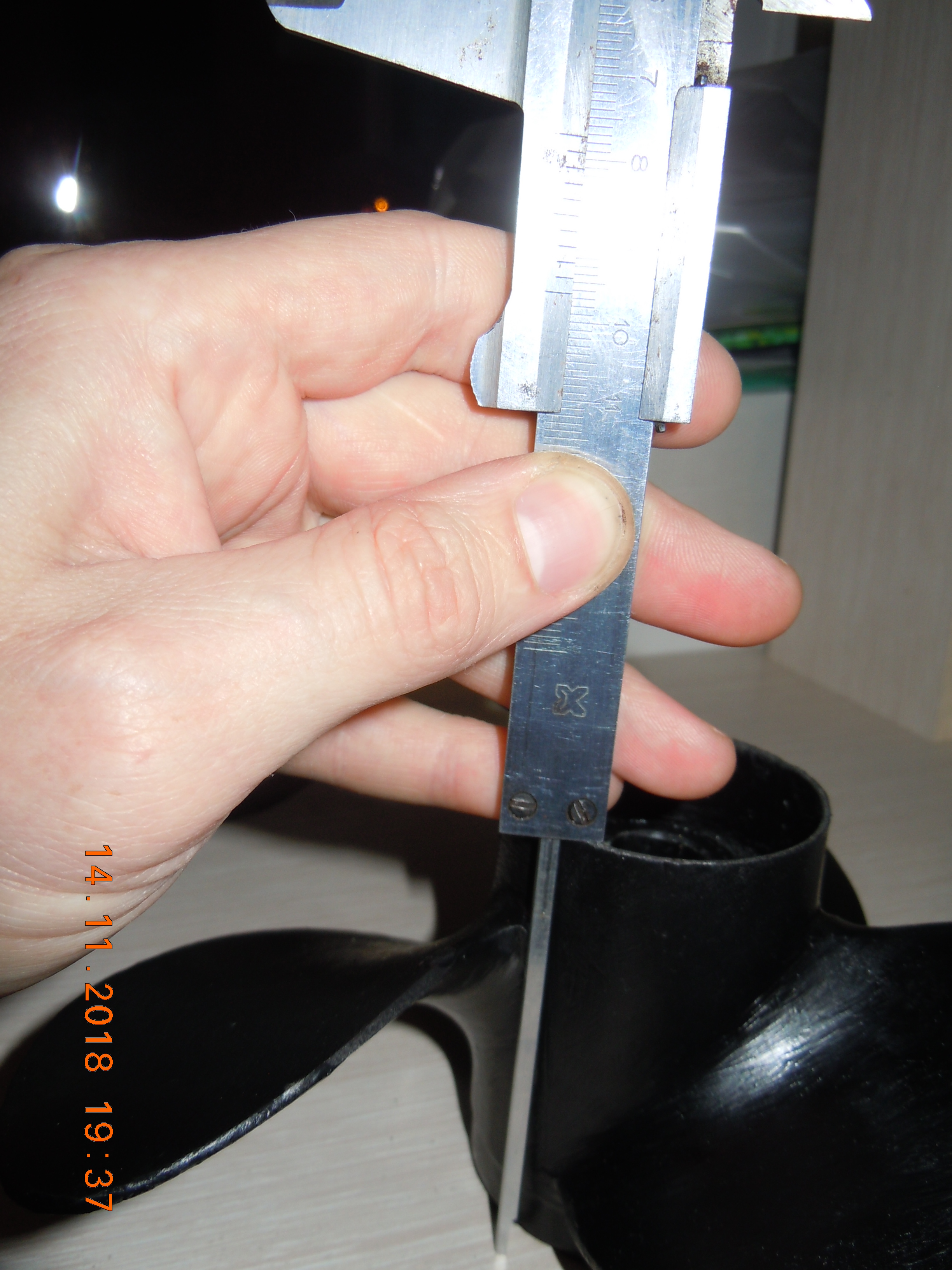

В общем с винтами ситуация такая.
Обратился к официалам. Сказали эти винты сняты с производства. Аналогов так же нет.
Нашел в другой конторе похожий, но не все размеры совпадают. Не знаю получится ли переделать и подогнать или нет.
Самый верный вариант берите винты с разборов, пока они еще есть.
Я нашел себе за 2,8тр 8-ого шага. Взял в запас. А то вот так расфигачишь винт и хоть мотор выбрасывай.
Нашел еще у одного человека на русфише, но он за него просит пятак. Если кому надо пишите, дам контакты.

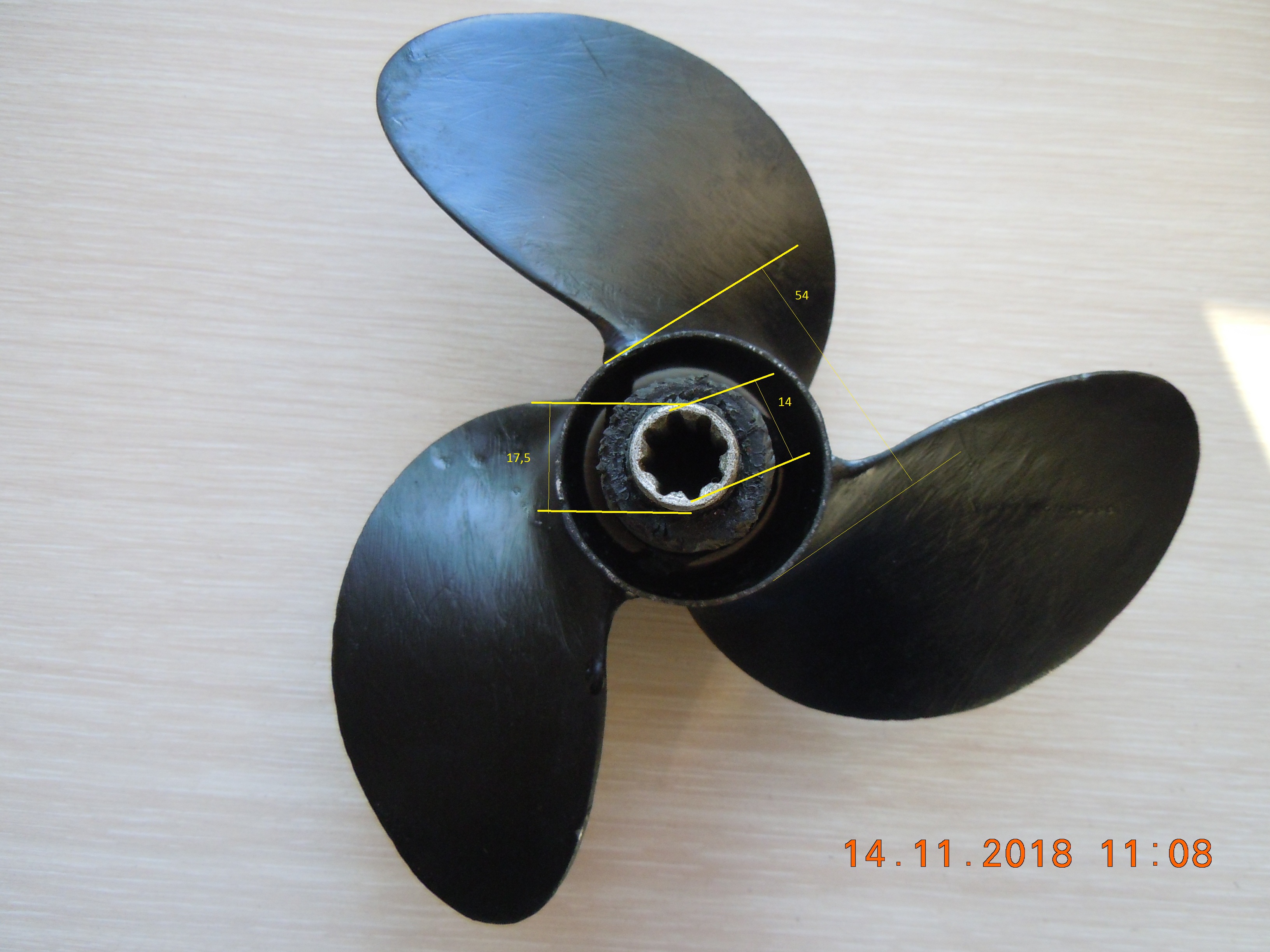

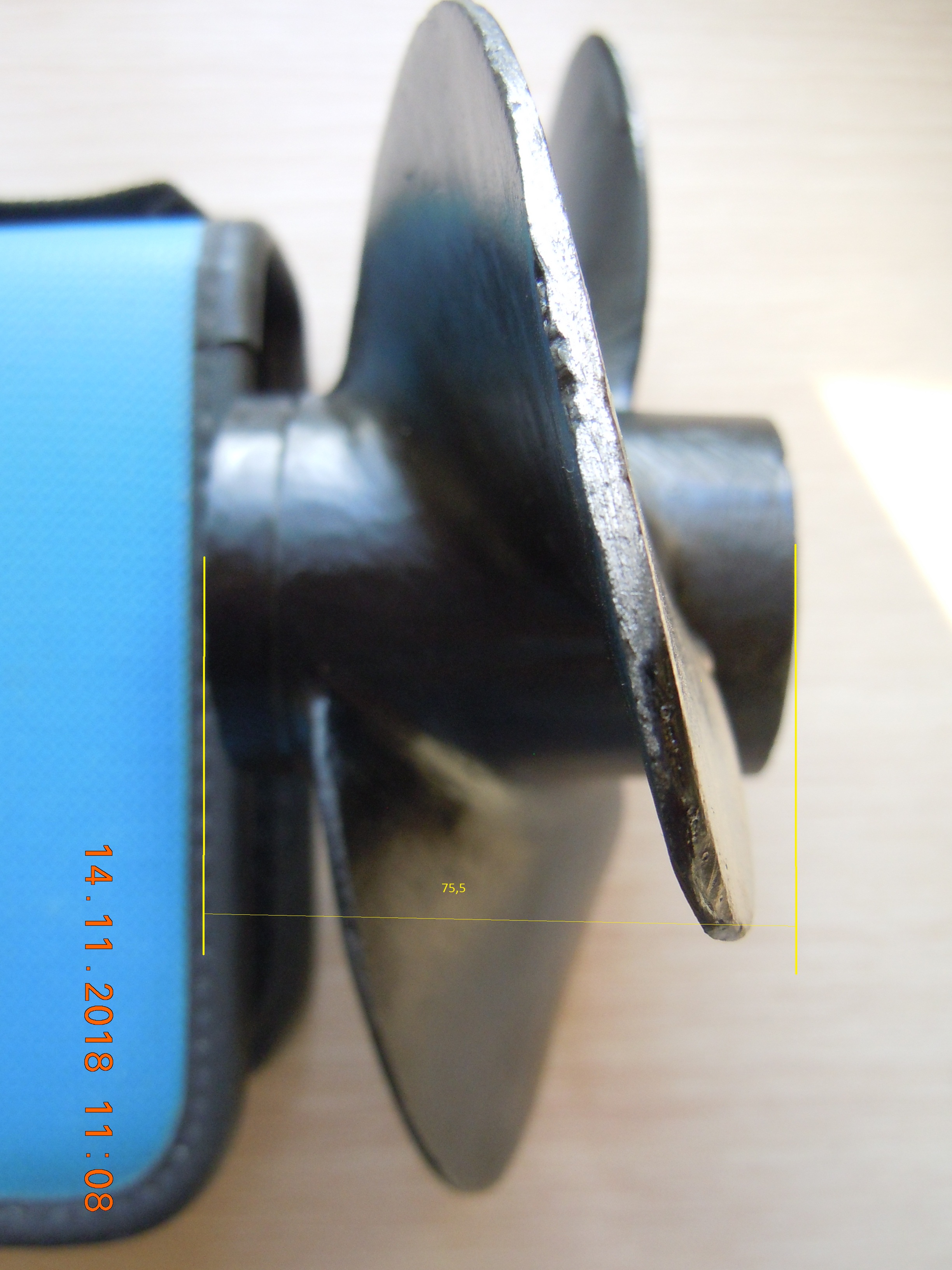

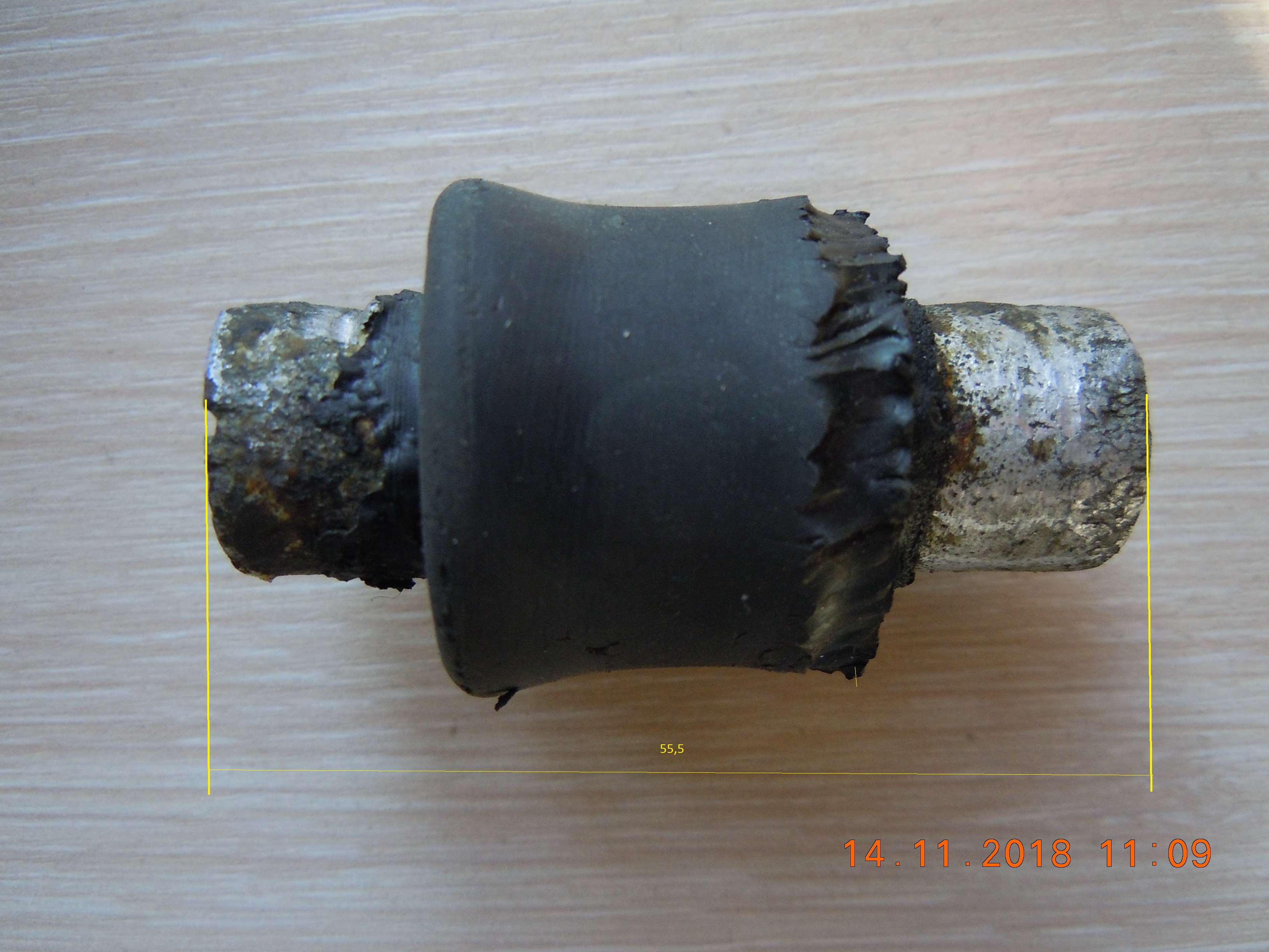

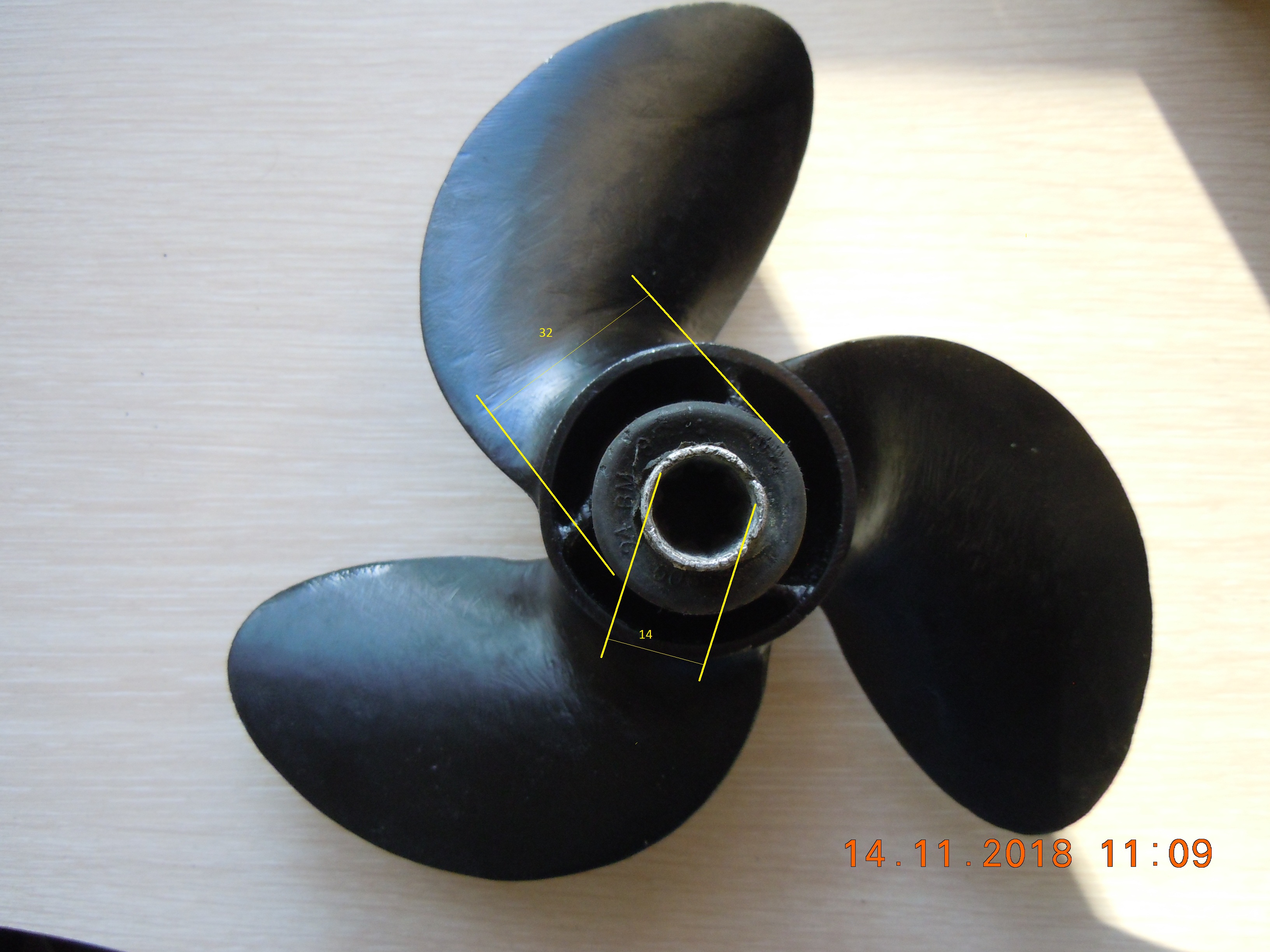

Ну а вот фото винта с размерами. Попробуйте, может кто то сможет подобрать максимально похожий из ныне производимых...
PS А мне наконец то пришли все запчасти. Сегодня за вечер окончательно собрал мотор. Завтра торжественный запуск планируется :)DSCN6697.JPGDSCN6698.JPGDSCN6699.JPGDSCN6701.JPGDSCN6702.JPGDSCN6703.JPGDSCN6705.JPG
