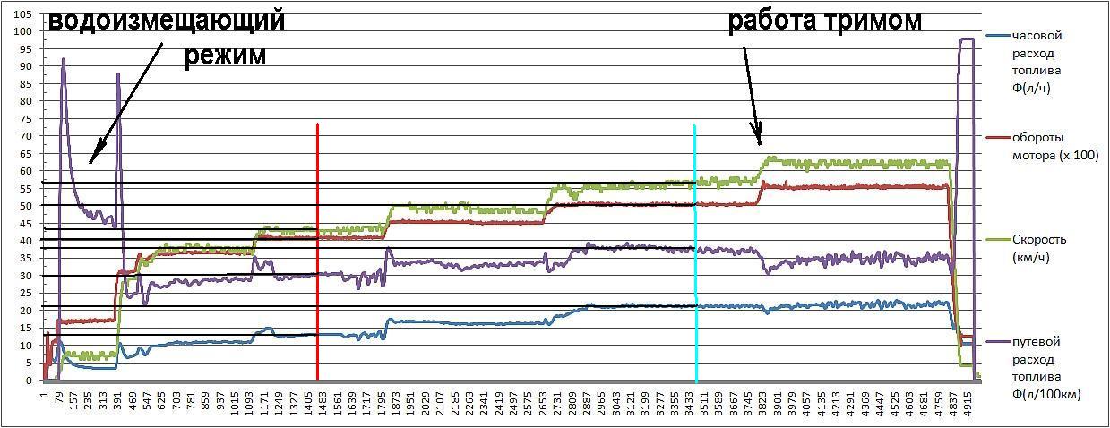

люди часто бывают недоверчивы, возможно потому что сами не смогли реализовать весь потенциал комплекта. Забей, просто поделись как ты смог достичь, ну и обоснуй результат. Вот График "Против течения" снят борт/компом БликК. Винт НС 11х15, загрузку уже не помню, 23 сентября 2017.
