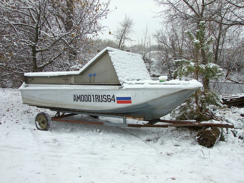

Подняли сегодня на зимовку. Мыть наверное буду весной, сейчас что-то не особо охота. Осталось движку снять и домой в чулан поставить.

Может и рано. Просто лодка у берега стоит, может редуктор прихватить или датчик эхолота например... Подняли, от греха подальше.
