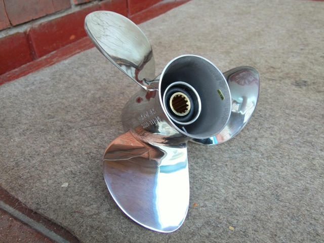

Пихлу новый пропеллер!
28 302
2 959
11*14?
Почем обошёлся?
28 302
2 959
Поздравляю с обновкой!
qwertym
19.02.2013
2 935
172
Минск Беларусь
Илья
Yamaha F-40 BETL
Блястить. Как у кота яелы. Поздравляю.

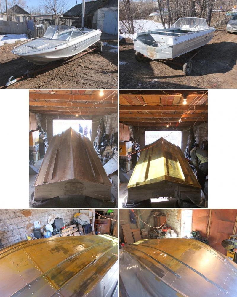

Сегодня был хороший солнечный денёк и я с брателлой расконсервировал лодку. Решили не терять время, вытряхнуть всё, перевернуть и преступить к зачистке днища. Дело пошло весело и быстро, даже успели нанести фосфатирующий Реофлекс.

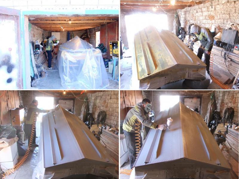

Надо же, сегодня тоже был хороший солнечный денёк и мы с брателлой нанесли хс-436.
Хмм... зачем переделали дефлекторы(гидрошайбы) в обычные реданы не понятно :unknown: ... и доп уголки в районе транца ИМХО не нужны этой лодочке, "всплывАющая" на больших скоростях корма никаких плюсов корпусу не даст, а вот судя по их размерам и расположению - увеличению смачиваемой поверхности днища(прижиманием киля к поверхности воды "а, ля Казанка-5") и бОльшим завоздушиванием винта при резких маневрах ИМХО способствовать будет :(
ИМХО доп. уголки уменьшают остойчивость лодки при "постановке на редан" и губят работу "наружних" реданов в кормовой части.
iiyama
15.07.2016
431
138
Маркс
ОКА-4
Yama F40
Переделки осуществлял прежний хозяин. Наверное для чего-то нужно было, ХЗ.
Экспериментировал он.. но похоже "по наитию" и без учёта гидродинамики корпуса. ИМХО, тО, что он наделал Оке не нужно, и очень даже возможно что вредно :(
qwertym
19.02.2013
2 935
172
Минск Беларусь
Илья
Yamaha F-40 BETL
Согласен с Дмитрием полностью. Зачем козе баян.

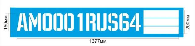

Короч, отдал рекламщикам, вот такой трафарет получился...
28 302
2 959
Без пробелов решил по моему совету?
Норм и экономия 30-35 см.
28 302
2 959
Решил краской нарисовать?
Чем самоклейка не угодила?
ага
Вечно за что-то трусь/цепляюсь...
Прошлые номера самоклейка отвалились нафик.
