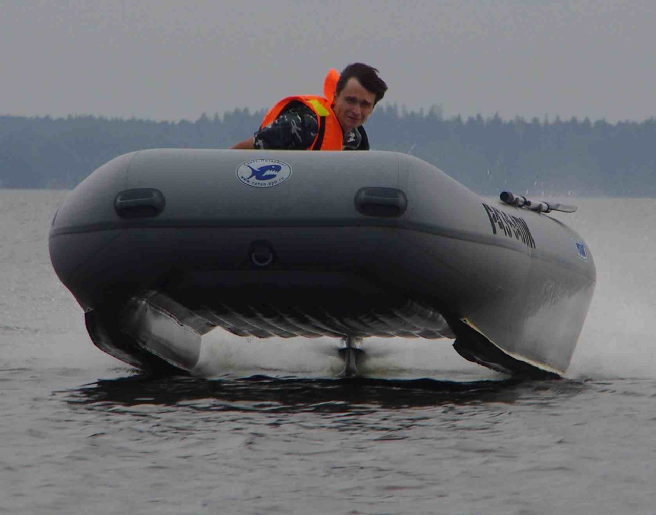

у совсем легких комплектов с большой энерговооруженностью редко, но иногда проявляется особенность идти "на интерцепторах", там вообще получается отрицательное проскальзывание....

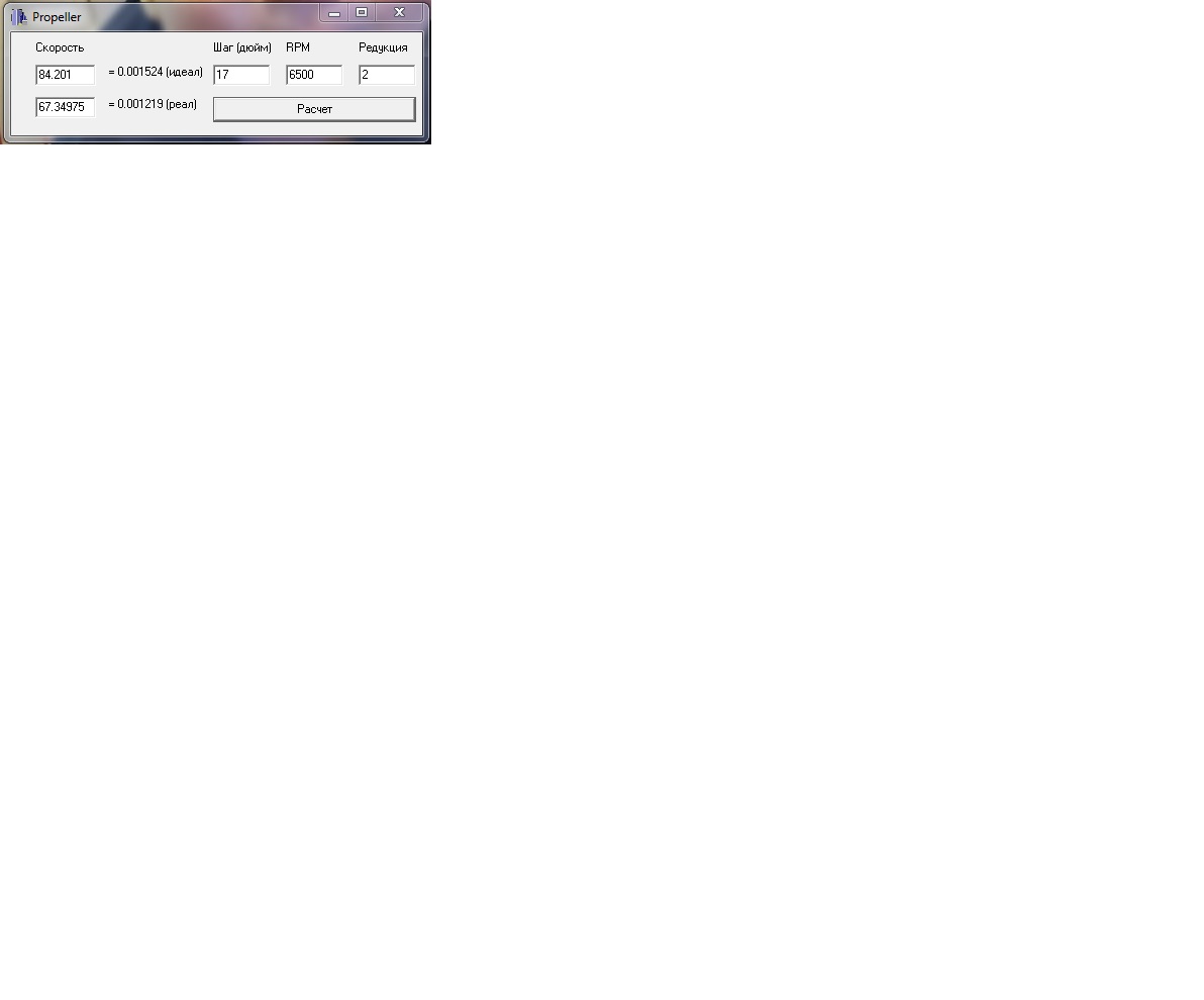

ХВС макс 5500. Возьмем 5450 и 1% проскальзывания, имеем 69,9 км/час.

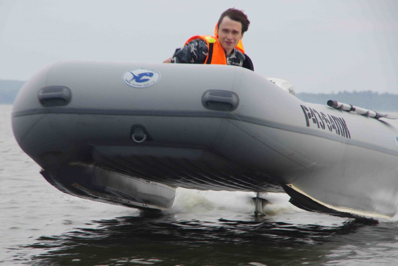

У моего коллеги такой комплект был. Попрошу фото, очень эффектное. Он на нем пару раз обратное сальто продемонстрировал, потом продал.

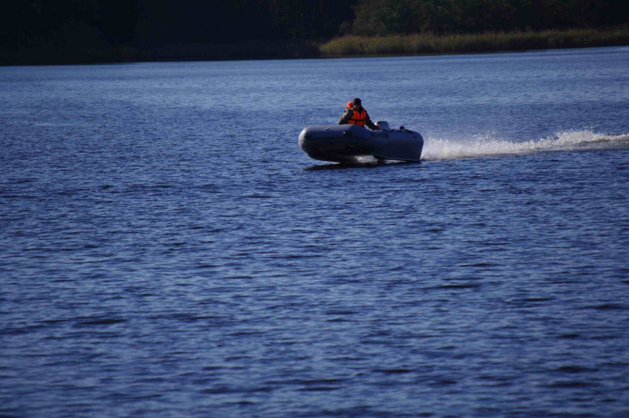

ну у меня тоже крутится за 6000, однако паспортные максимальные у нас 5500! Чтоб как то облегчить жизнь мотору масло лью 1/40 и микс ампутировал.
Вот Влад на матрасике под 25 л/с резвится закрывая сезон 2018 :)
С 2016 добавил 10 км/час, тогда у нас скорости почти сопоставимы были по прямой(у него не сильно больше), теперь уже конкретно быстрее...

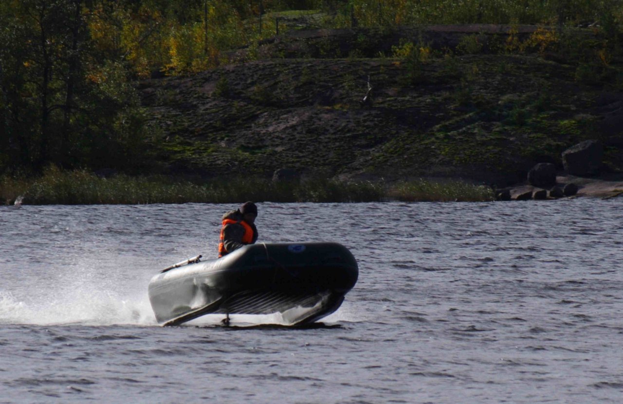

Макс фотки прислал

Можно коэффициент не 25, а 50% ввести, тогда обороты за 8000 загонять придется:mad:
Это потери (сопротивление винта, сопротивление воды, воздуха и т.д.). Величина эта составляет 10-20%. И если кто то придумает как данное значение привести к 0, да что там -хотя бы к 5%, я думаю, в космос запустят лодку с его именем.
4 199
Вот, уже 10-20))) На самом деле мы говорим об отклонениях в пределах погрешности и влияния мельчайших флуктуаций. 70 магическое число)))

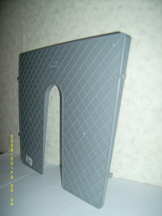

Друзья, приветствую всех!
Решил заморочиться установкой "клина" на транец. Прикупил еще в прошлом году вот такой
Сейчас, в транце отверстия под болты, сделаны под углом 90 градусов и соответственно движок висит под 90 (короче говоря "прямо" :)). После установки "клина" , угол расположения естественно изменится. Вот и думаю, как с отверстиями поступать и что нужно подложить с внутренней стороны транца вместо простых шайб? Точить спец шайбы чтобы компенсировать угол и что делать со сквозными отверстиями в транце? (болты возможно не войдут под новым уголм...)
Какие мнения будут?!

Скорее всего придётся делать спец шайбы с внутренней стороны транца. А болты должны зайти. Но я никогда так не делал. На все лодки если мотор с тримом клин ставлю сразу что бы потом не переделывать. Хуже ведь из-за клина лодке не будет точно.

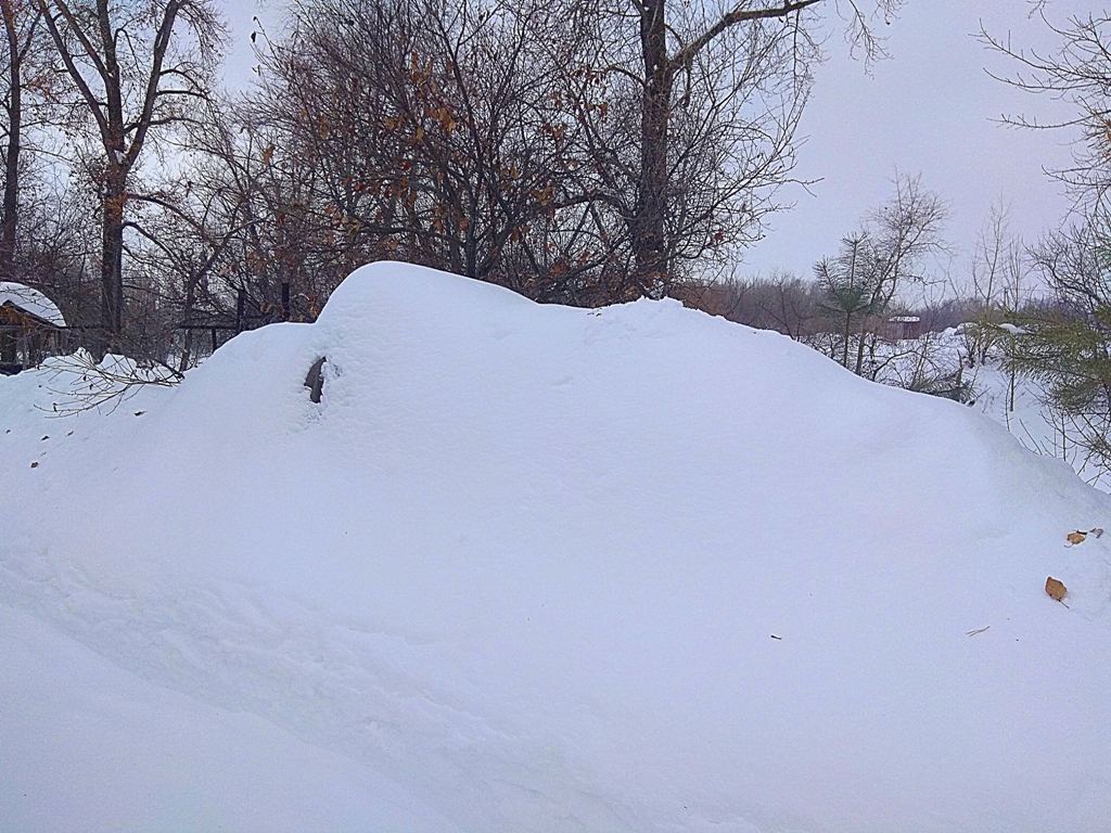

145939
145940
Лодка-сугроб!!!

Думаю что не надо парится. Угол изменится не сильно, болт после затяжки сам немного деформируется и шайбы прижмутся по плоскости.
9 682
6 468
Я делал шайбы под транец с клином. Вроде все вымеряли, отдали клин токарю, но на деле получилось хуже, Чем без них. Видимо дают погрешности отверстия в трансе.
При затяжке болты деформируются, а герметик заполнит пустоты. Так что согласен с Лухой. Примерял именно таким образом, все норм.
Я когда вешаю мотор с клином. Сверлю немного под углом и все класс. Болты не деформируются и спец шайбы не нужны. Кстати я хозяину темы говорил что КЛИН просто необходим. Но он поступил по своему. Хозяин барин Как то так.
У меня там все в металле и угол соблюсти не удалось. Как говорится, рука дрогнула.
