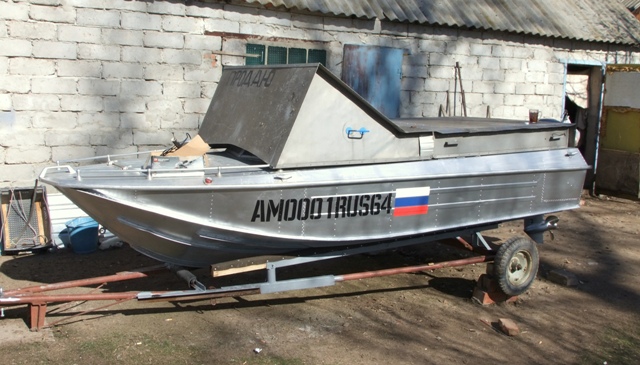

iiyama сказал(а):
Переделки осуществлял прежний хозяин. Наверное для чего-то нужно было, ХЗ.
Экспериментировал он.. но похоже "по наитию" и без учёта гидродинамики корпуса. ИМХО, тО, что он наделал Оке не нужно, и очень даже возможно что вредно :(
Его вроде знает sashka858...надо у него спросить.

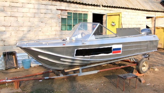

Telenkov сказал(а):
iiyama сказал(а):
Прошлые номера самоклейка отвалились нафик.
Не ходи больше к этим рекламщикам.
Если номера или другую надпись покрыть обычным бесцветным лаком из балончика этой проблемы не будет (совет от рекламщиков) ПРОВЕРЕНО ......
1 354
И к ним не ходи. Хорошая пленка держится и не выгорает по много лет. У нас конкретно уже 6 лет, как вчера приклеили.

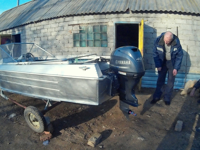

Процесс идет...
Примастрячили винт.
  • 190,9 КБ Просмотры: 1 291
  • 203,8 КБ Просмотры: 1 301
  • 134,9 КБ Просмотры: 1 248

Почти всё готово...
  • 116,2 КБ Просмотры: 1 223
  • 124 КБ Просмотры: 1 268

Стекло двигали специально? Неужто смещение ЦТ см на 40(?) дает прирост скорости и остального?
А вообще крассава. Я на ютубе порой смотрю на нее и мотивируюсь :)
Переделывал старый хозяин, см на сорок наверное смещено. На счет скорости - будем мерить скоро, что да как...

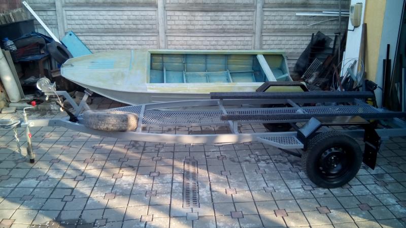

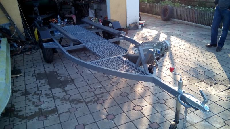

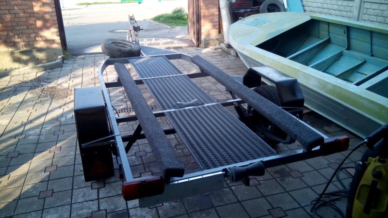

Интересует прицеп, подскажите или ссылочку дайте - как сделать такую ось?
Не совсем понятен вопрос.

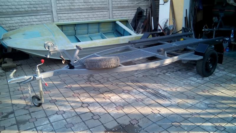

iiyama сказал(а):
буду варить примерно такой прицеп, думаю вот как сделать ось как у тебя..
volea
29.12.2015
25
Кишинев
Ока-4
Yamaha F20BMHS
Это больше на тележку похоже, а не на прицеп. :pardon:
Для оси хорошо подходят задние ступицы от девятки, еще нужно два водопроводных фланца и толстостенную трубу, все отдать токарю, чтобы торцанул трубу под фланцы и сделал в них отверстия для болтов ступицы. Затем обварить надетые на трубу фланцы и усё. :) Еще москвичевские рессоры (в сборе) на трубу и жигулевские амортизаторы.

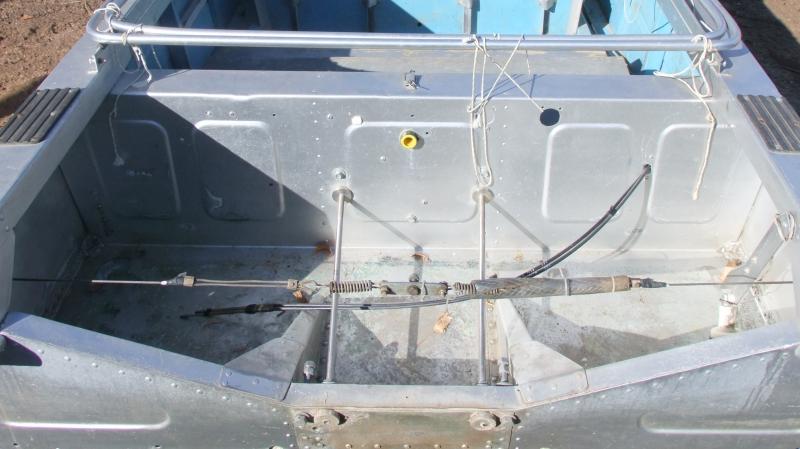

Друзья, подскажите кто в теме...
Шпильки должны распирать или сжимать транец с задней стенкой?
