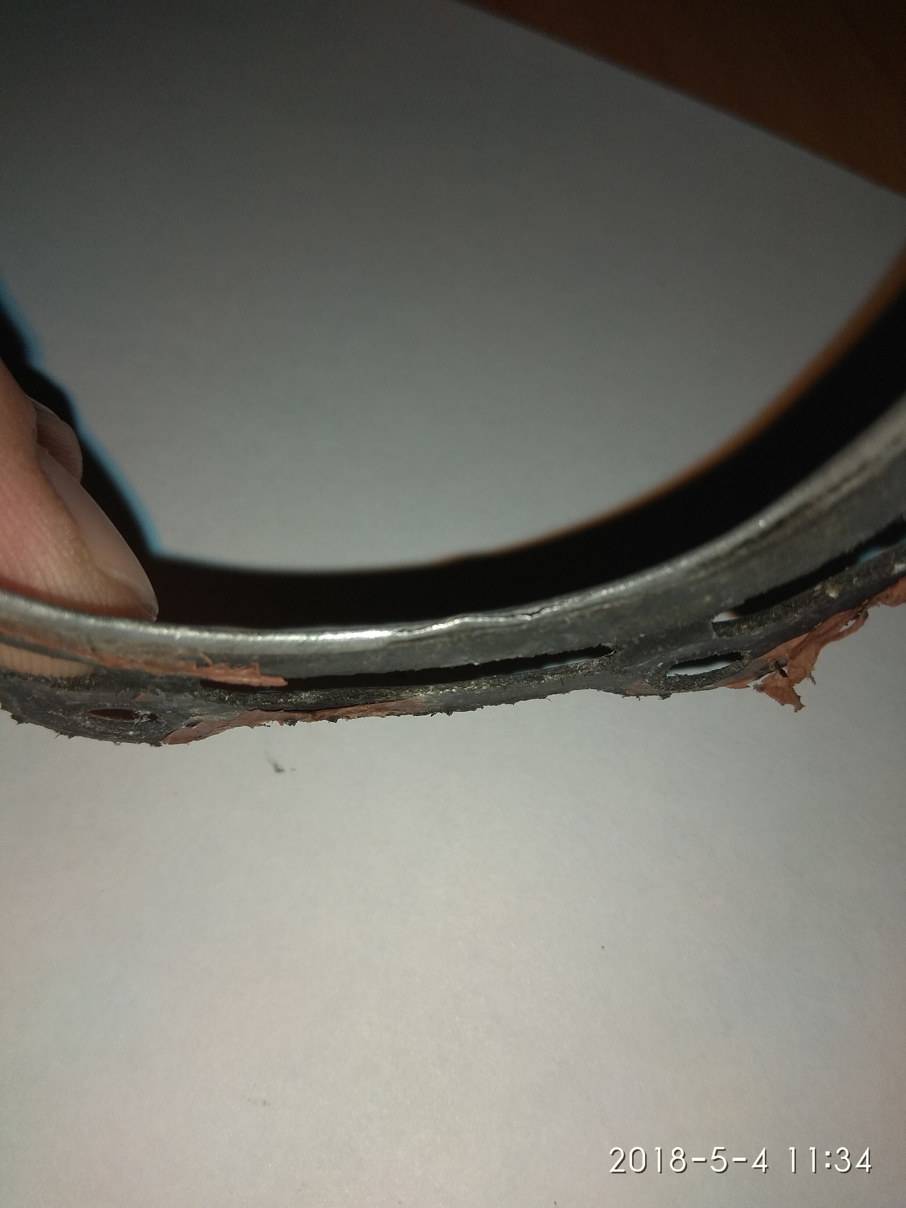

Следую щим ходом было то что рассматривая прокладку между головкой и блоком заметил что она треснута
Что я сделал, купил новую прокладку а со старой снял металлическое кольцо. Вначале поставил прокладку без кольца. Грохот стоял такой что я думал что мотор ща разорвет. В итоге вырвало одну шпильку. Следующим ходом было востановления резьбы в блоке, замена шпильки и установка двух прокладок одной без колец плюс второй новой с кольцами. Мотор заработал более адекватно пропал металлический стук. Между блоком и картером в этот момент стояла одна обычная заводская прокладка толщиной примерно 0,6-0,8.
В данный момент мысль одна, купить новую головку и посмотреть что из этого выйдет.

1. Фигурная пластина, которая открывает ДЗ имеет в конце своего "пути" так сказать ровную линию, то есть ДЗ открывается полностью "раньше" чем станет максимальным УОЗ. Я на воде делаю так разгоняю лодку на максимуме и потом сбрасываю "газ" немного это где то с 4800 до 4200-4300 скорость падает с 27 до 24 и с этой "крейсерской" скоростью перемещаюсь в нужном направлении, я так подозреваю что в описанном как раз и происходит перемещение фигурной пластины по своему прямому "пути" от максимума к оптимуму.
2. Теперь о плохом, сегодня купил новую головку и на радостях помчался в гараж. Каково же было мое разочарование когда я прикрутил ее, завел мотор, а из под головки во все стороны полетела вода, ну думаю "не затянул". Затянул - сорвал резьбу на одной из шпилек. Но вода так и брызгала. Завтра поеду сдам головку. Я уже начинаю думать что меня прокляли.
Вопрос, а можно поставить две прокладки под головку.

У меня хлестала вода из-под головки, когда по неопытности поставил паронитовую прокладку, вместо металлоасбестовой. Паронитовую. кажется, просто не реально обжать, чтобы вода не хлестала.
Две прокладки я бы не стал ставить.

У меня на новом тоже из-под головки текло, а из пробки канала охлаждения фонтан вверх бил. Плоскости выровнял на стекле (там стиральная доска после фрезеровки, обжать нереально), пробку хол.сваркой замазал и больше никаких протечек.

1. Что стоит один раз отрегулировать?
2. Я уже не знаю, как объяснить. Дело не в головке, дело в сильно заниженном блоке. Если поршень достает не не вычтупающими частями до головки, а боковой поверхностью до прокладки, хоть 10 прокладок ставь, он будет доставать. Ставить две прокладки не стоит, ставить одну прокладку с кольцами, другую без категорически нельзя. Ну подумай, поскладывай размеры, порисуй на бумажке.

Походу только блок менять. Не помогут две прокладки.
Согласен полностью, но блок меняется в паре с картером, а это ппц какая мутная история. Так что мотор восстановлению не подлежит.

Плоскость прилегания головки на блоке претери, и будет тебе радость. И нечего менять не надо.
Места под шпильки у всех моторов вытягиваются от времени и некуда от этого не уйти.
К стати на заеженых, головках гбц плм такая же история.
Как я заметил сначала вытягивает на головках, а потом начинает тянуть на блоке эти самые места под шпильки.
