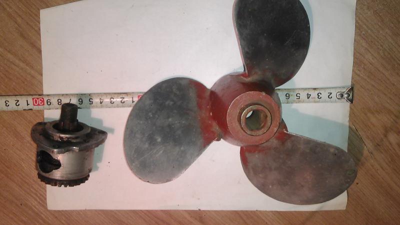

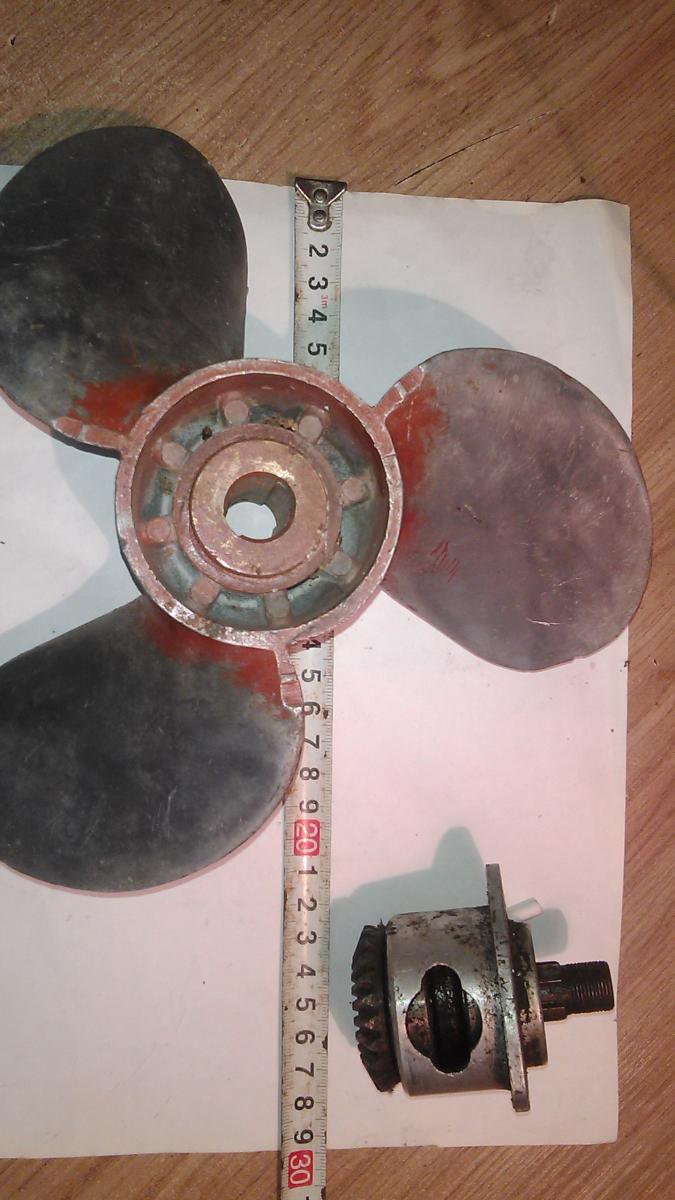

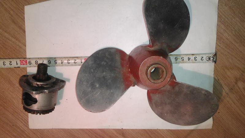

ребята! не стал заводить новую тему потому как тема одноразовая! товарищь зная что я любитель повозиться со старыми моторами привез мне вот такие цацки сказав что это ветерковские! они ничего общего не имеют с этим мотором. винт примерным диаметром 220 мм и валом 16 мм смахивает не меньше чем на 25 сильный движок, но не вихреский. и еще шестеренка с эксцентриком внутри похоже для какого то насоса. мот кто знает от чего это потроха??? :?винт весьмя тяжелый по весу по сравнению с ветерковскими.
Шестеренка вроде от редуктора бензопилы, Дружбы 4.

во как!!! толька бензопилы дружба мне еще дома и не хватало! :D

винт или от ветерка (вал 14мм) реверсивного или от Нептуна (тоже вал 16мм). т.к. правый и шпонка вверху. измерь диаметр и шаг винтастанет более понятно.

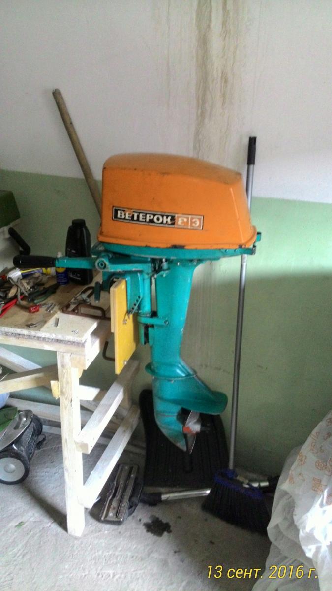

Купил себе Ветерка.
Мотор 83 года но на вид еще бодренький, для начала снял ногу посмотрел помпу, заменил уплотнители и сальник вала. Почистил отстойник бензонасоса поплавковую камеру продул немного карб, снял клапанную перегородку, впечатление что мотором почти не пользовались, все такое крепенькое и бодренькое.Конечно время не пощадило РТИ.

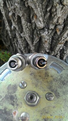

Я понимаю что прозвучит наивно, но может причиной быть свечи?

свечи - нет. они как следствие радиодеталей из СССР, применяемых в зажигании. все через это прошли и тебе тоже предстоит. не стоит бояться. паяльник и отвертка помогут.

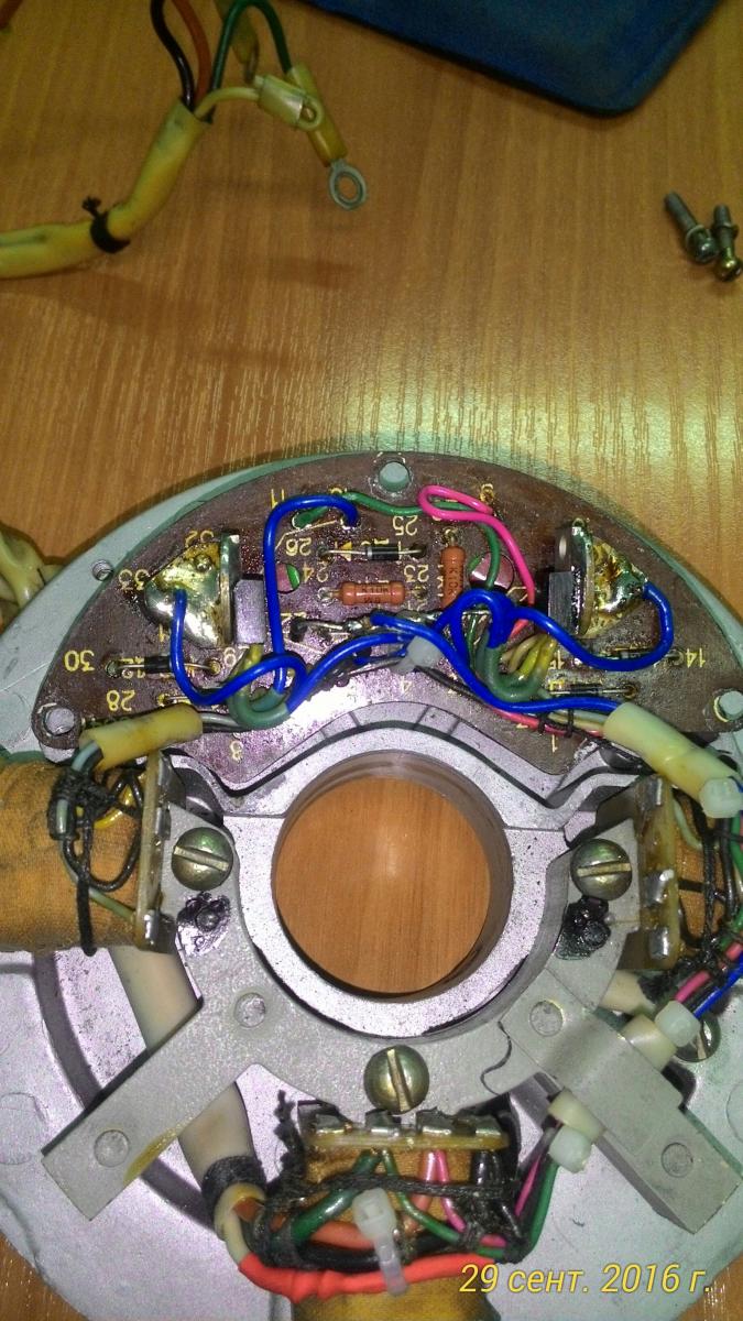

В схеме с Мотолодки смущает замена резистора 51 Ом на 100 Ом. Этот резистор пропуская ток через себя, ограничивает ток управления тиристора. И увеличение сопротивления может вызвать пробой управляющего перехода тиристора.
Я менял только тиристоры, вполне достаточно для надёжности. А делая кнопку глушения на диодах, лучше их вывести к самой кнопке. При глушении на оборотах они часто горят.

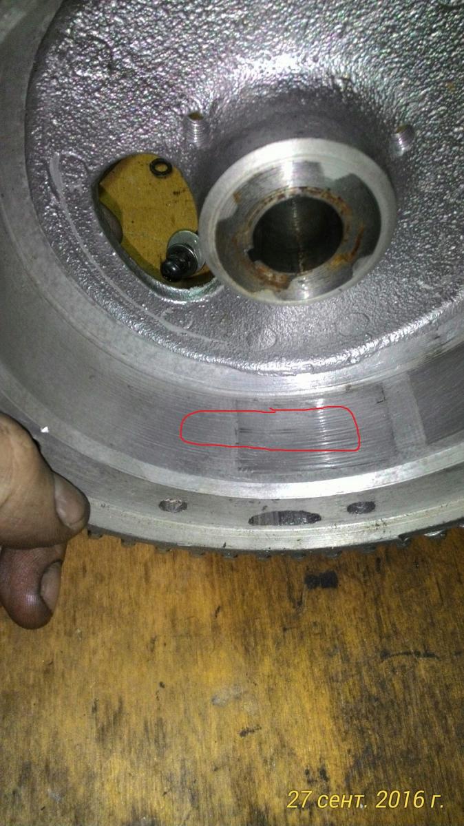

Сегодня получилось добраться до гаража. Снял маховик, все оказалось довольно просто, я держал мотор на весу за маховик а помощник слегка тюкнул молотком в коленвал. Всё!
Изнутри на коленвале была полоса сантиметра 2-3 легко стираемая пальцем на фото я уже потер, изначально поярче. Торцы "рогов" окрашены черной краской, но от времени она начала вздуваться и отходить возможно это она. Подскажите что надо сделать или что ни надо сделать. Подозреваю не большою люфт в магдино.

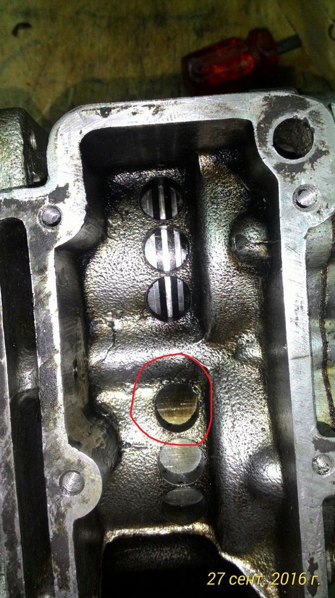

Дополнительно снял крышку которая закрывает "выхлоп". Подскажите могу я там что то полезное увидеть? Юбки у поршней вот такого желтого цвета как отмечено на фото(отмыл керосином). И еще пространство около верхнего цилиндра все в саже просто хоть ложкой ешь, а вокруг нижнего все более мене чисто, почему так? Крутил маховик, без свечей крутится легко ни люфтов ни толчков, со свечами ощутимо сложнее значит хоть какая то компрессия есть.

Ну поршневая, похоже еще в хорошем состоянии. Задир, вроде неглубокий. То, что маховик снялся от легкого постукивания - это плохо. Конусное сопряжение некачественное. Может рано или поздно разбить его и срезать шпонку. желательно это дело притереть. Цеплял или нет, смотри на рогах. Но если есть люфт то его надо убирать, ибо со временем он увеличивается в геометрической прогрессии. На крышке блока, напротив паза под стопорный болт.Делаешь кернение, сектором примерно 150 градусов. И садишь магдино, только не проворачивай его в круговую, а в пределах рабочего хода, ибо посадка уже эллипсная. Можешь так оставить, но это не надолго будет, а можешь сделать так, как делаю я. Крышку смазываю эпоксидкой, в которой в качестве наполнителя графит, примерно 50 на 50 по объему. Графит наточил из щетки. Магдино смазываешь например литолом. Надеваешь на место, проворачиваешь в пределах рабочего хода. оставляешь схватваться. Контролируешь застывание по остаткам смолы, как только смола достаточно затвердеет, но не совсем, снимаешь магдино, убираешь лишнюю смолу, и собираешь окончательно, не забыв смазать сопряжение. Вращаться будет легко и без люфтов.

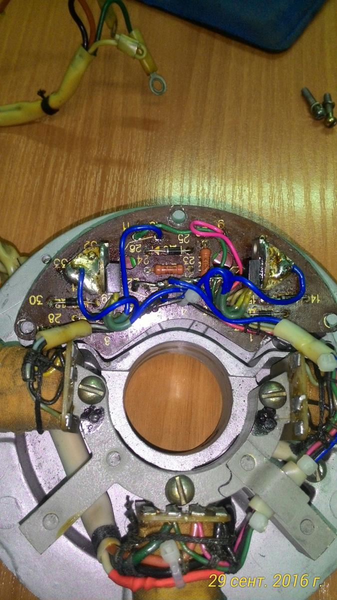

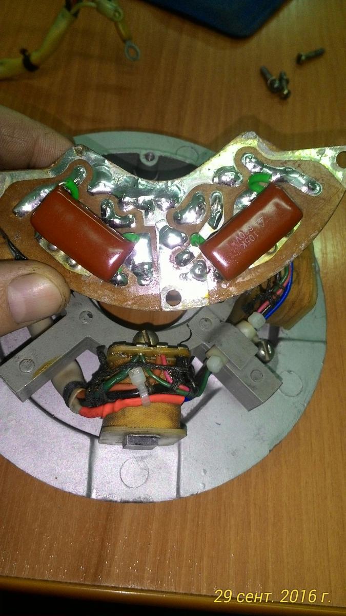

Схема перепаяна.
Осталось залить лакам и зафиксировать детали.
Я так понимаю регулировать зажигание после установки не требуется.

зажигание уйдет немного в раннее. можно не регулировать. выведи сразу два провода от управляющих обмоток на кнопку стоп. потом к ним припаяешь два диода + в кучу и кнопкой на корпус будешь глушить двигатель.
пока все разобрано я бы дополнил схему (два стабилитрона+диод+конденсатор на каждый канал)

Почитал по ссылке, идея хорошая, проконсультировался у своих спецов потдвердили, но посоветовали не мешать агрегату работать, наверно оставлю как есть, провод под кнопку вывел хочу поставить что то вроде тумблера или чеку как у буржуинов.

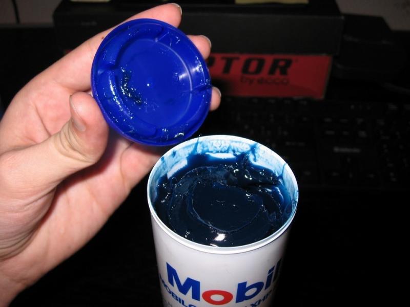

Сегодня хотел собрать зажигание в кучу, поставил магдино, одел маховик, после тога как в крутил винт на магдино , показалось что все норм, но когда притягивал маховик рукой схватил магдино и обнаружил что магдино свободно ходит вверх-вниз довольно ощутимо. Я так понимаю ремонт неизбежен.
Как я понял технология следующая: эпоксидка мешается с графитовым порошком 1/1 понадобится где то столовая ложка. Намазываю на крышку смесью, а магдино смазываю смазкой. Соединяю и чуть проворачиваю, жду (можно ли в процессе еще двигать - в пределах 5-10 градусов). Периодически тыкаю в выступающую смолу как начинает схватываться снимаю и убираю лишнее - и жду пока не схватится окончательно. Собираю. Профит.
Вопрос второй. Снял клапанную перегородку. Клапана в норм, по всей видимости предыдущий хозяин видимо тоже что то делал - фаски на окнах сняты клапана плотно притёрты. Кроме одного - открутил немного притер поставил на место стало еще лучше. Теперь вопрос как сильно затягивать винты и как правильно зафиксировать гайки?
Дальше. Слил масло с редуктора. Картина печальна - масло с эмульсией. Как я понимаю мне предстоит вскрытие редуктора.
Подскажите чем кроме спец пасатиж можно снять стопорные кольца? Достаточно ли будет сменить сальники или еще что то? Короче редуктор для меня темный лес, пока буду читать.

Вверх-вниз должен быть ход. Не должно быть бокового люфта. С редуктором, если помпа качает нормально, нет посторонних шумов, скорость включается без треска, то не торопись туда лезть. Посмотри, что за эмульсия. Может это воздушно-масляная. Вода в редуктор будет попадать всегда, поставь туда хоть золотые сальники. Замени масло покатайся и опять слей, а там видно будет. Если будешь убирать люфт, то обязательно на крышке сделай керны, они уберут лишний зазор и будут выполнять роль маячков и каркаса для эпоксидки. Иначе очень быстро эпоксидка просто отвалится.

Бокового люфта практически нет, руками ничто не люфтит, Магдино смещается только если надавить снизу под маховиком, а так сидит довольно плотно. Смазал вот такой смазкой
Осталась от ремонта подшипников Матиза. Думаю хуже не будет.
