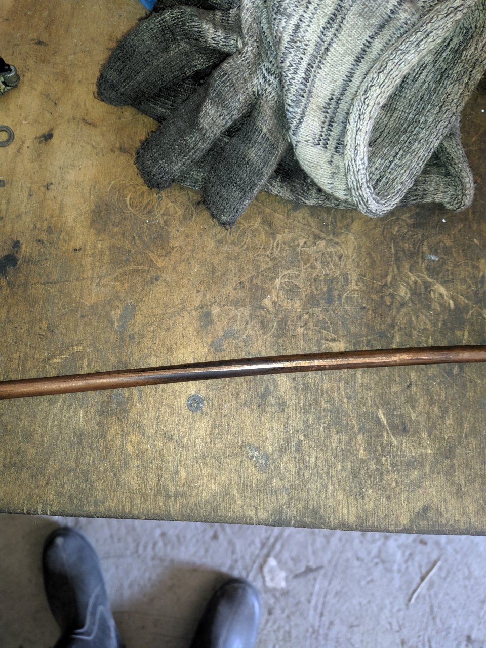

Какой мотор на видио, с подрезанной головой или нет? Надо четко разобраться, что звенит. Одни предположения: мс2000 виноват, степень сжатия. Как правило при таком звоне три причины: трет маховик, трет трубка о вертикальный вал, поршень достает до свечей.Надо все проверить а не предполагать. То что глохнет- это уже другие проблемы. Вообще работает хорошо.

Некоторые вещи словами трудно объяснить, только если лично увидеть. Вообщем вся проблема описана выше(начало истории). Моя буйная голова не давала покоя моим кривым руками и я купил еще один блок(второй, ибо у первого сильно повреждено зеркало верхнего цилиндра). После сборки с подрезаной головкой получил удар поршнями в свечи, контакты загнуло напрочь. Заменил головку на сток и мотор заработал, но работает он как то не так и звон этот, ну не должно его быть и обороты высоковаты и не работает при полностью закрытой ДЗ, вообщем не то.
Первая мысль которая пришла в голову - замена на заведомо исправную деталь, но когда вскрыл очень удивился - прокладка между блоком и картером считай отсутствует. Поставил нормальную - но завести не получилось, нехватило времени.
А вот про водную трубку об торсион - этот момент тоже присутствует , след на трубке едва заметен, но есть. Одно но - звон появляется после того как мотор нагреется. Вообщем если интересно на неделе постараюсь собрать мотор и завести.

Опять непонятка.Она либо есть нормальная либо ее вообще нет.Половина- это уже не прокладка. Соберите нормальный комплект. О подрезанной головке забудьте. Простым методом проверьте зазоры в верхних втулках и нижних подшипниках. Думаю знаете как. Без правильной настройки мотор с закрытым дросселем работать не будет. Это не столь важно.

в общем самоизолировался я в гараже и в два захода собрал мотор. Почему в два? Потому что с первого раза это же скучно не интересно и появился явный металлический звон. Спасибо efik53 за подсказку если честно даже не думал чти трубка подачи воды может цеплять торсион.
Вот такая картинка. 176346
Пришлось помучится с ней чтоб аккуратно уложить трубку в отведенное место, очень легко она гнется. В итоге все получилось.
