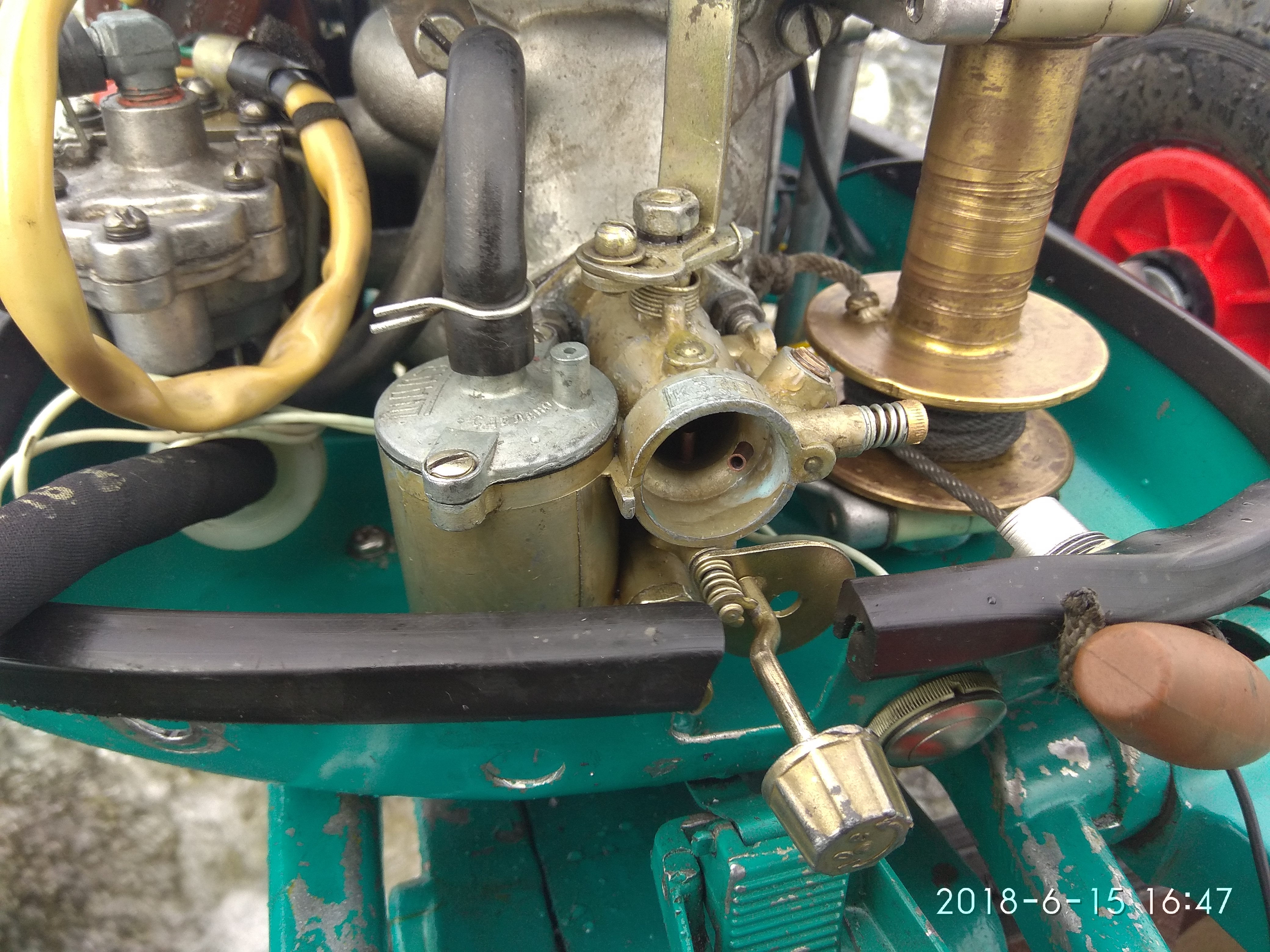

Поборол лень и прочие препятствия смотался на Волгу. По началу мотор не хотел развивать максимальные обороты. Немного покатал на малых, мотор заработал стабильнее, появились холостые под нагрузкой стабильно 1200 без нагрузки около 950. Итогом стал выход на глис скорость гдето 27км/ч обороты 4700. Почти так как было до поломки. Смесь залил 1 к 30.
Вот только на входе в карбюратор образовался синий налет и вообще весь карб покрылся водой, а местами инием
Denis88
09.08.2017
231
37
Железногорск
Дениc
Бирюса 325
ветерок 8 м
Значит хорошо работает, подсосов лишних нет :)
