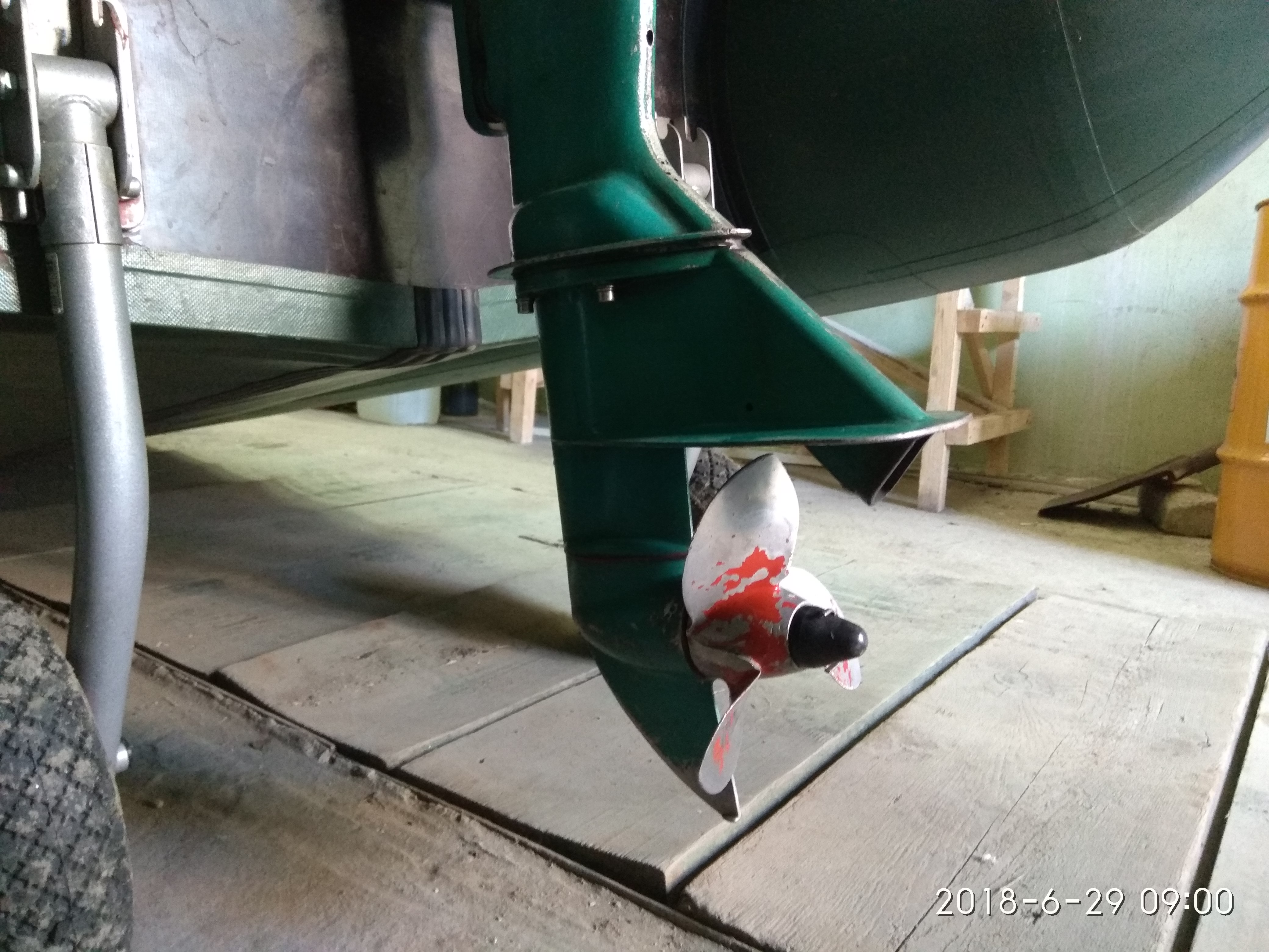

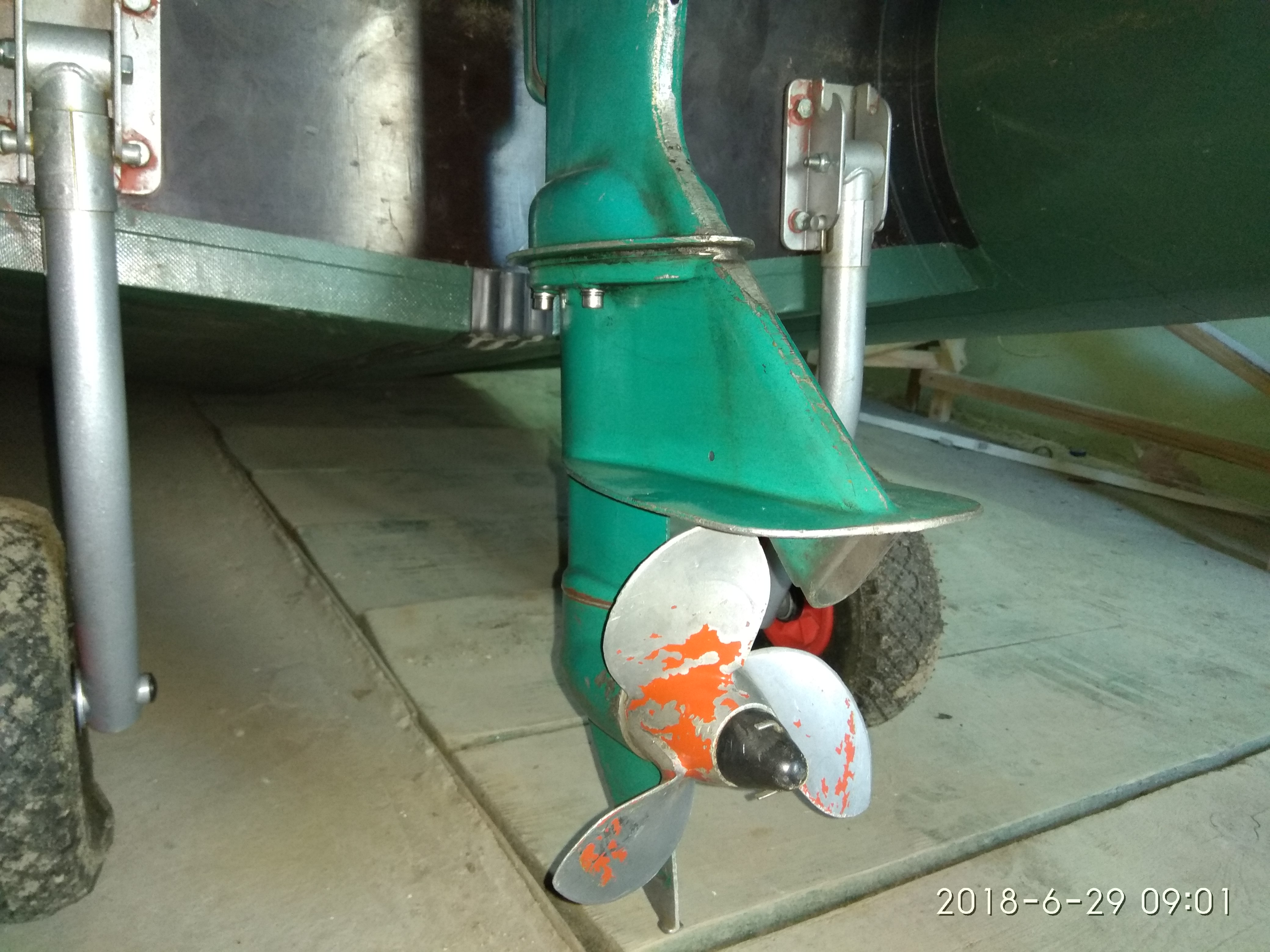

У нас в воскресенье открытие сезона. Идут последние приготовления. Сегодня заскочил в гараж поменять один китайский быстросьем на новый и заметил что мотор на лодки висит как то глубоко.
Вот фото, расстояние между срезом днища и антикавитационной плитой гдето 70-80 мм.(мерил линейкой).
Соответственно вопрос не низко ли подвешен мотор?
ЗЫ По быстросьему от компрессора, увы, резиновое кольцо, отвечающее за уплотнение, за сезон задубело и перестало держать. Пока купил новый, а к старому постараюсь подобрать что то подходящее или просто вырубить из куска резины.
2 110
......вопрос не низко ли подвешен мотор?
Низко, надо поднимать, на сколько точно, определишь опытным путём - возьми с собой на воду брусочков\реечек разной толщины и подкладывая, поднимай мотор до появления прохватов, потом убери с 0,5- 1 см и будет гуд.
Получится от 1,5 до 3 см от днища до кавитационной плиты, оптимальное расстояние зависит от многих факторов, по этому точного рецепта нет, только методом тыка-)

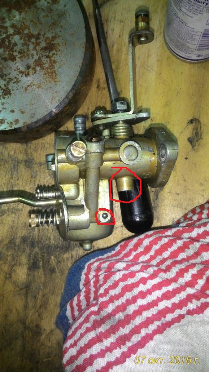

Выстрелы в выхлоп это бедная смесь, в моем случае тёк карбюратор, на фото показал откуда. Заглушку залил эпоксидкой, а на ось ДЗ одел колпачок от зеленки или что то похожее и закрепил проволокой.

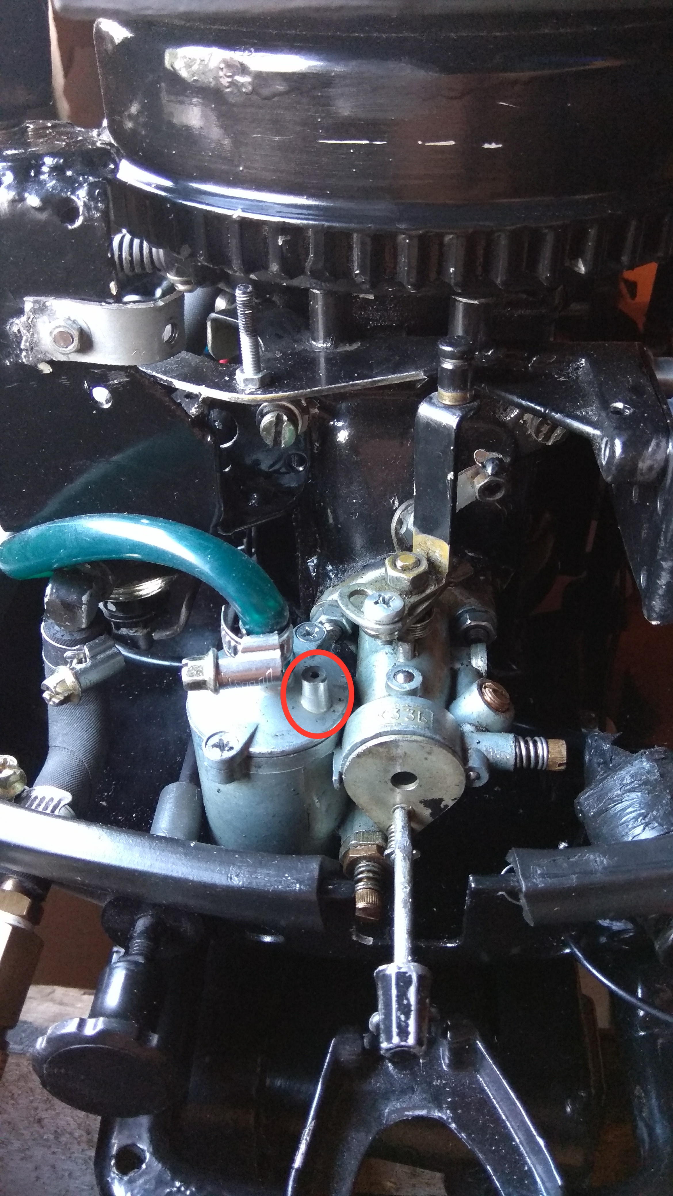

Привет всем. Постоянно слежу за форумом и решил снова спросить, а имеет ли значение с какой стороны будет эта трубка торчать и как правильно?
болгарин
ст. мичман
19.09.2017
195
28
Новодвинск
Марлин-340SLK
гибрид ветерка и Briggs&Stratton, Ветерок 8 Электрон
Да по барабану, как стоит, типа сапуна.
4 197
Блин, чета мне кажется, что крыльчатка у меня потихоньку уходит, нужно новую брать. А меж мной и мотором 1000 км, так что придется брать вслепую. Сыкотно оно, конечно. Хочу взять зеркало и шестилопастную крыльчатку... Начиталлся я, просто, форумов про качество современных запцацек на ветер и что то мне грустно стало.
moses
991
367
Питер
при таком положении при откидывании мотора из нее течет топливо. если переставить, то течь не будет... :yes:
4 197
Так точно. И откинутый мотор клади на левы бок, камерой вверх.

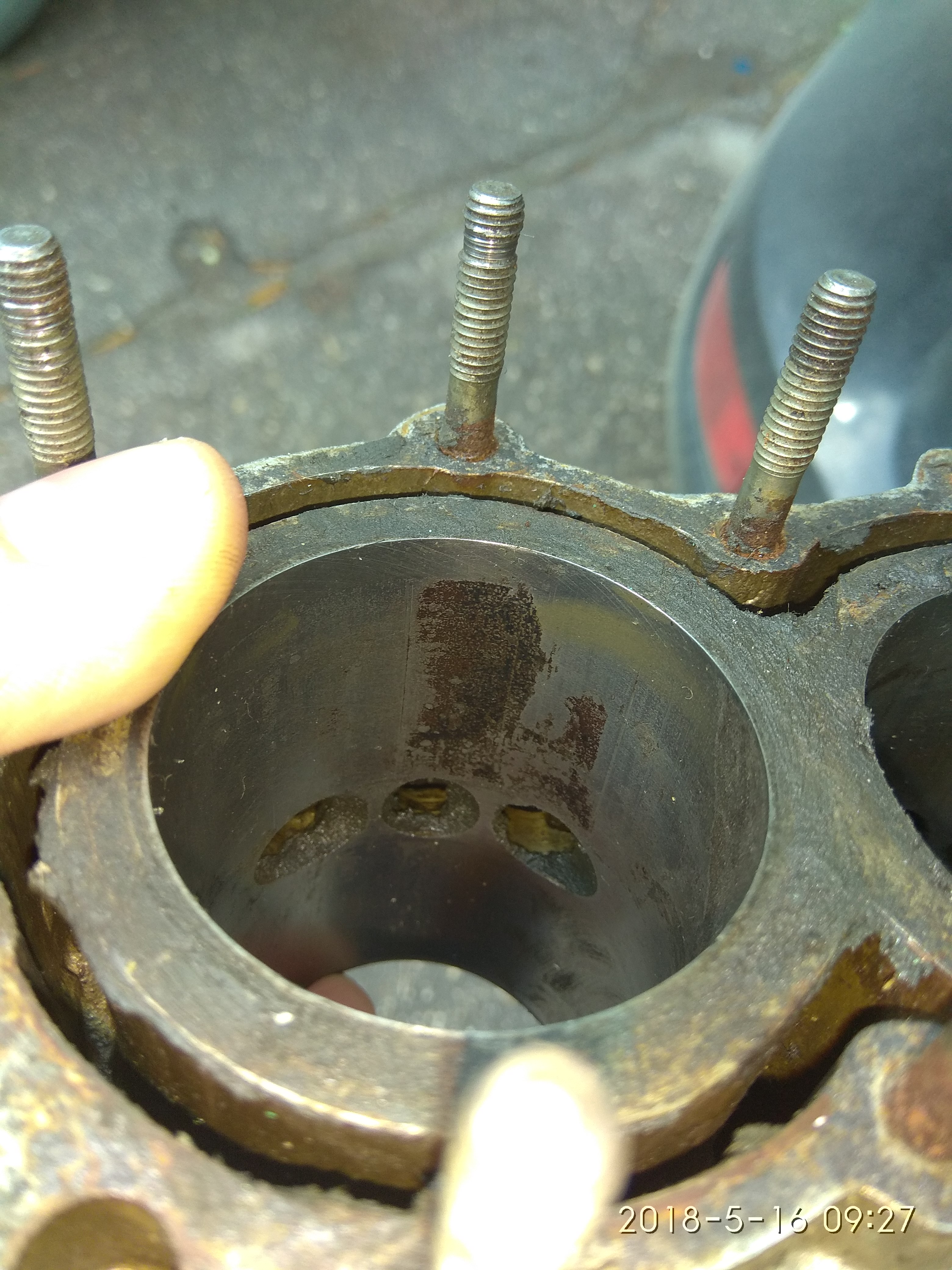

Как правильно согласовывать ДЗ и УОЗ? Вот я сделал так, выставил ручку газа в максимум(у меня старый мотор поэтому фигурная пластина упирается в стартер), а ДЗ отрегулировал точно параллельно потоку. Правильно ли я сделал?
Напомню я заменил блок цилиндров но на зеркале одного было такое пятно
