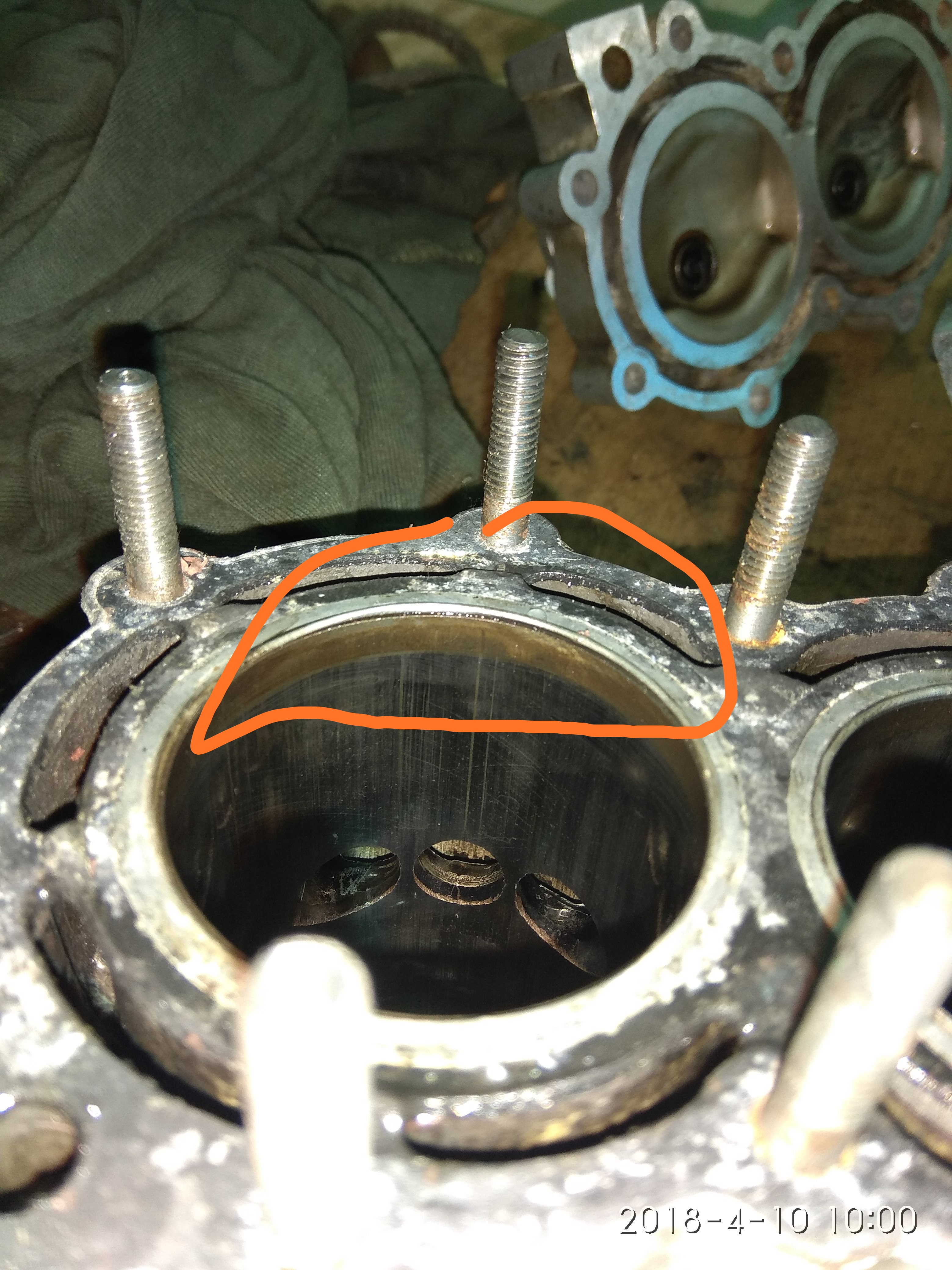

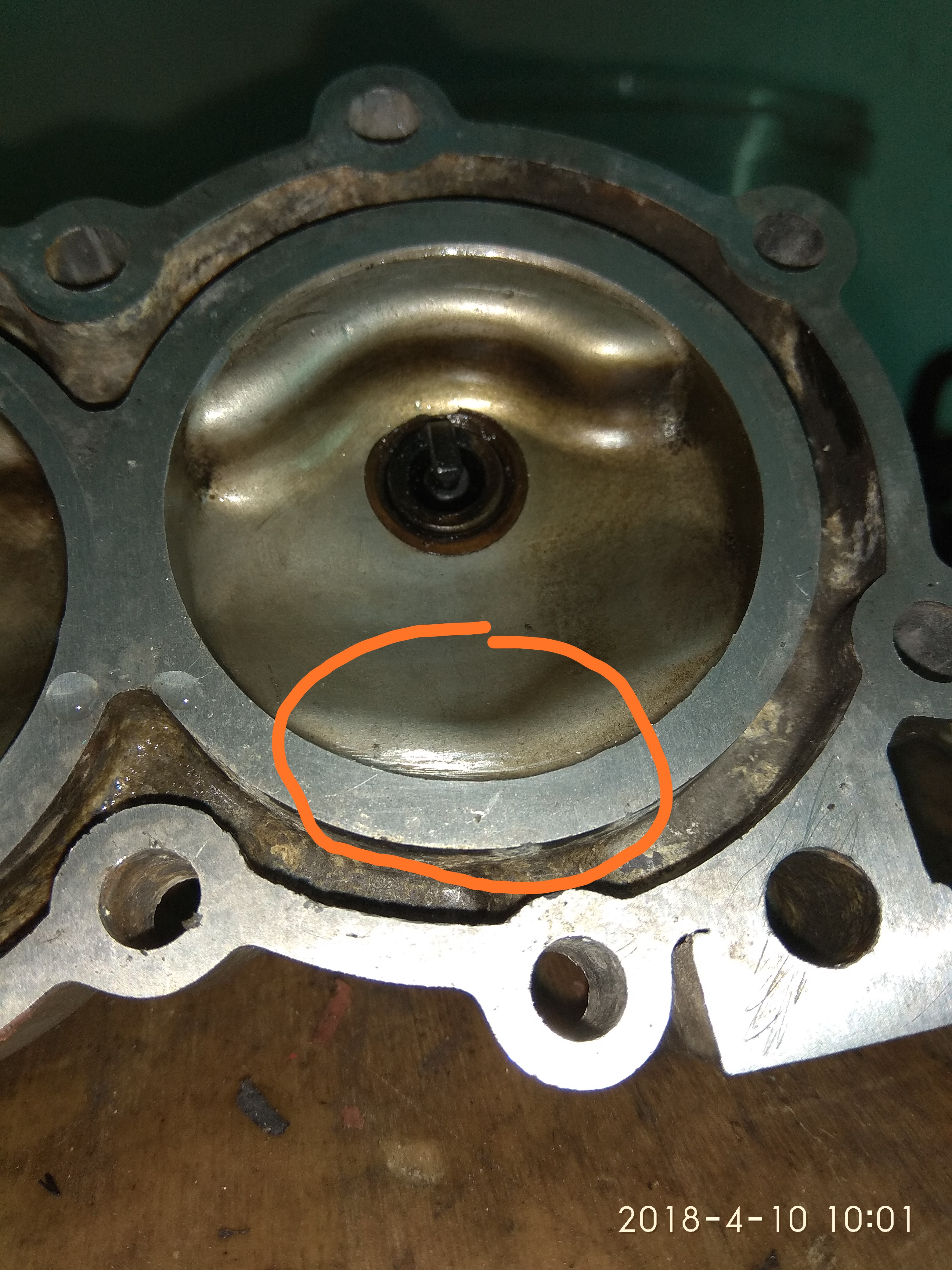

В том то и дело, что не понятно, звук металлический, частый, как еслиб поршень касался чего нибудь. Сегодня с лупой рассматривали и картер и поршня и блок. Единственное что чуть смутило это выступающая прокладка между блоком и головкой, но на вид целая ни повреждений ни вмятин. Вот обьвел где выступает и вот такой след на головке

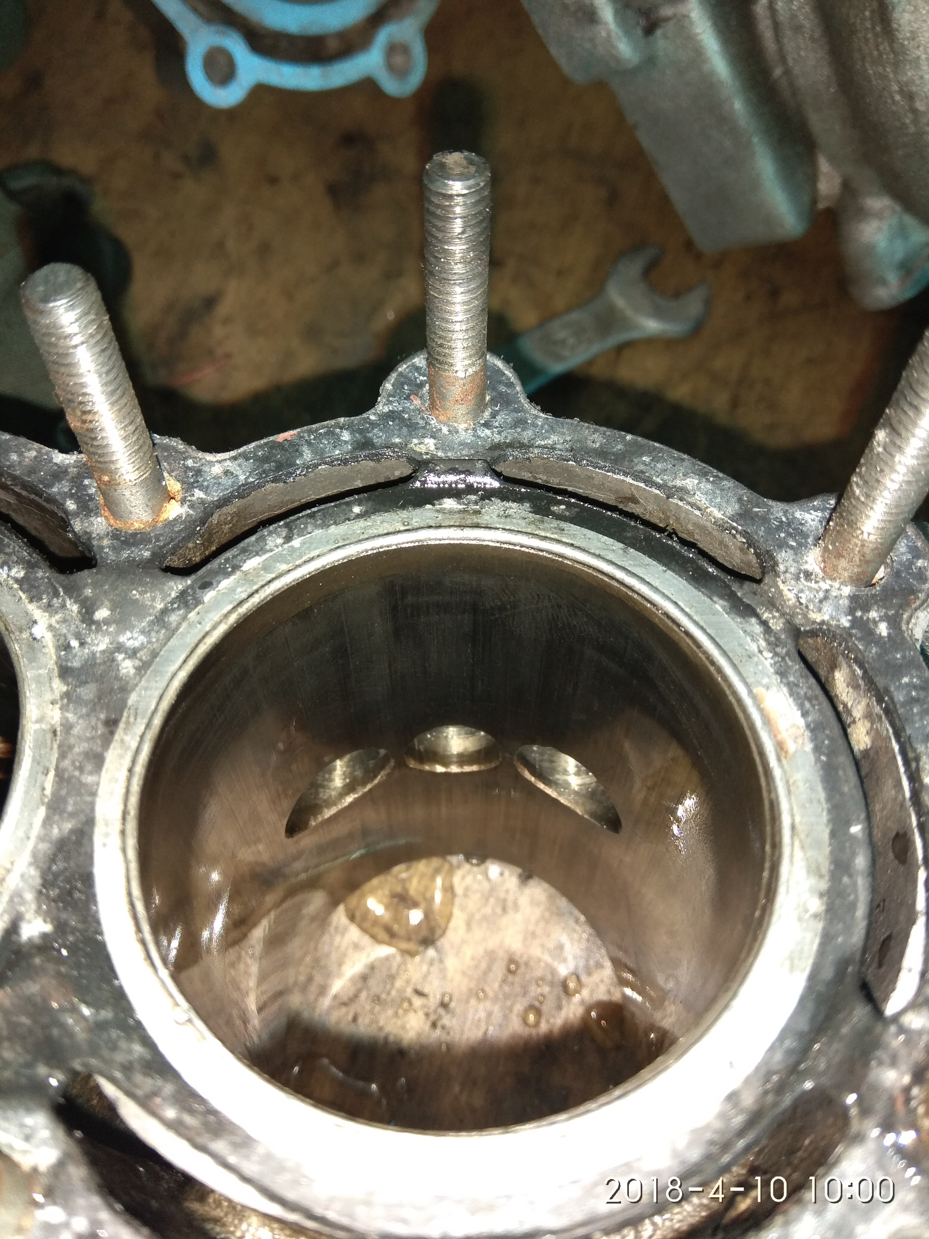

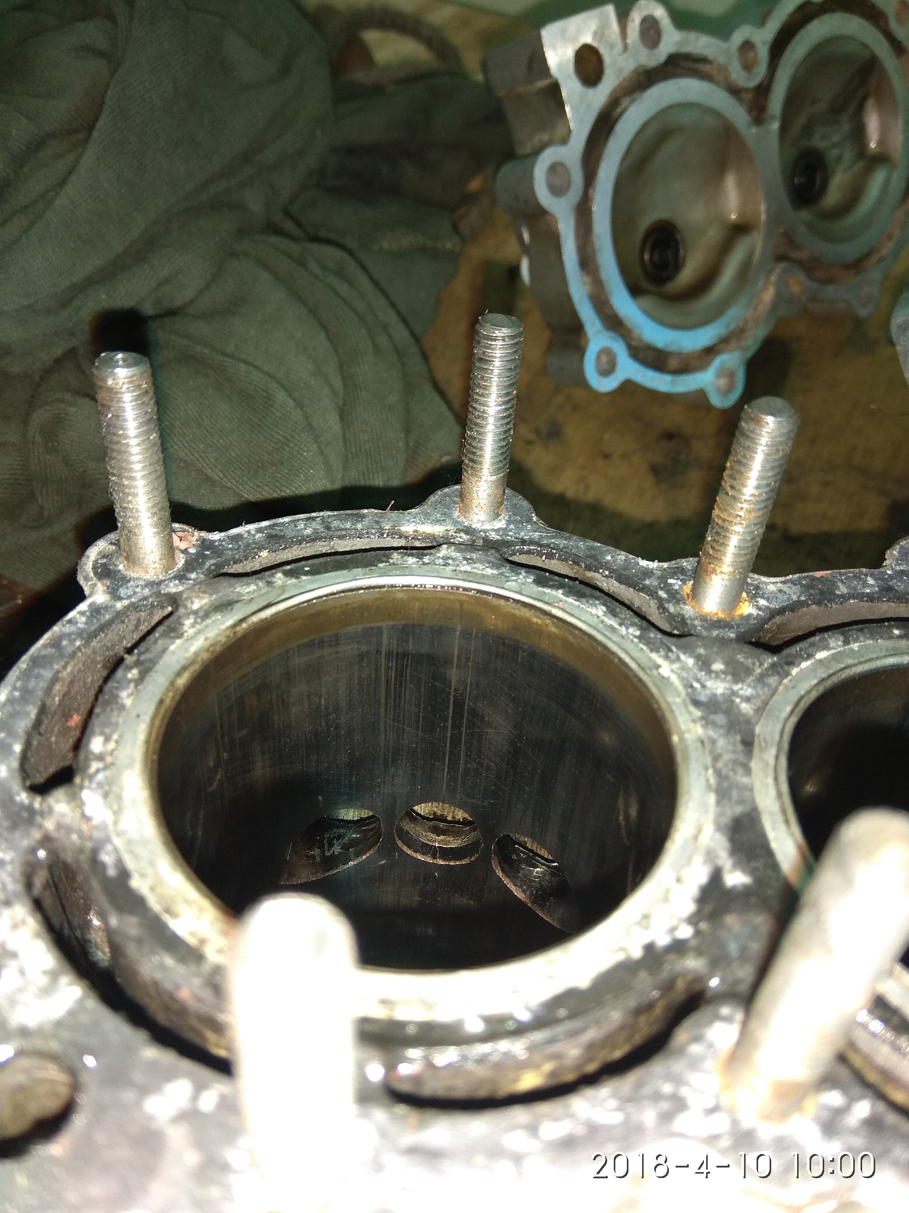

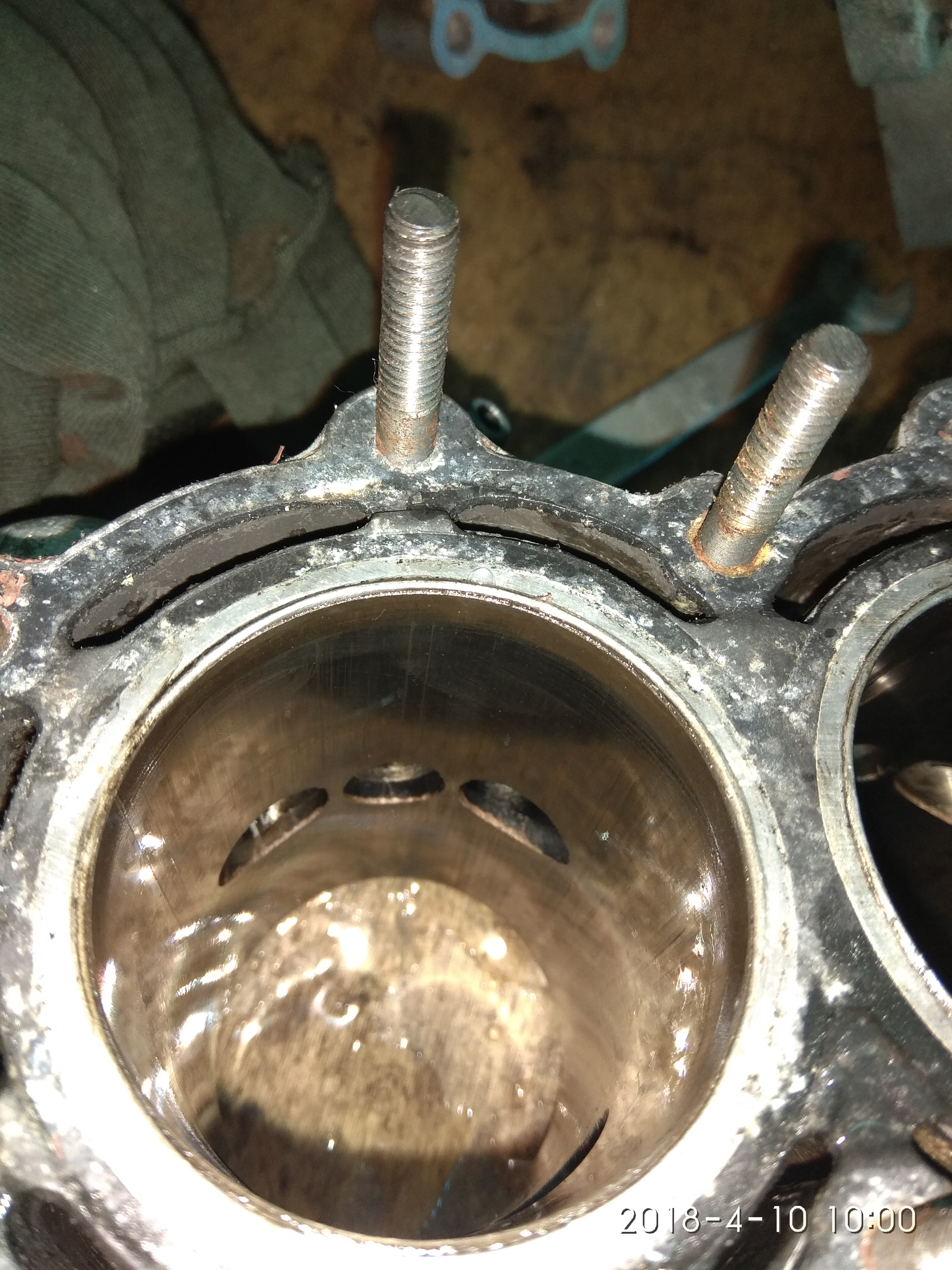

Да как только заведеш мотор все норм, но через секунд 15-20 звук появляется и резко вырастает. Если раскрутить двигатель шум сливается в общий гул, при сбросе оборотов он какоето время довольно громкий потом становится чуть тише, если резко сбросить газ мотор глохнет как будто его подклинивает. Вот состояние цилиндров
4 197
По-моему, ты ответил на свой вопрос. Ты ведь блок точил, не головку?
