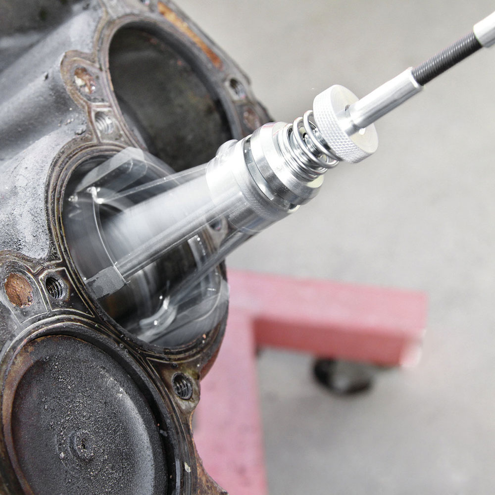

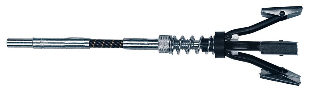

Для лёгкой обработки цилиндров и заглаживания мелких задиров использую примитивную вестчь:
Только проливать во время вращения надобно керосином. Я проливал смесью бензина и 2Т масла 1:1.
