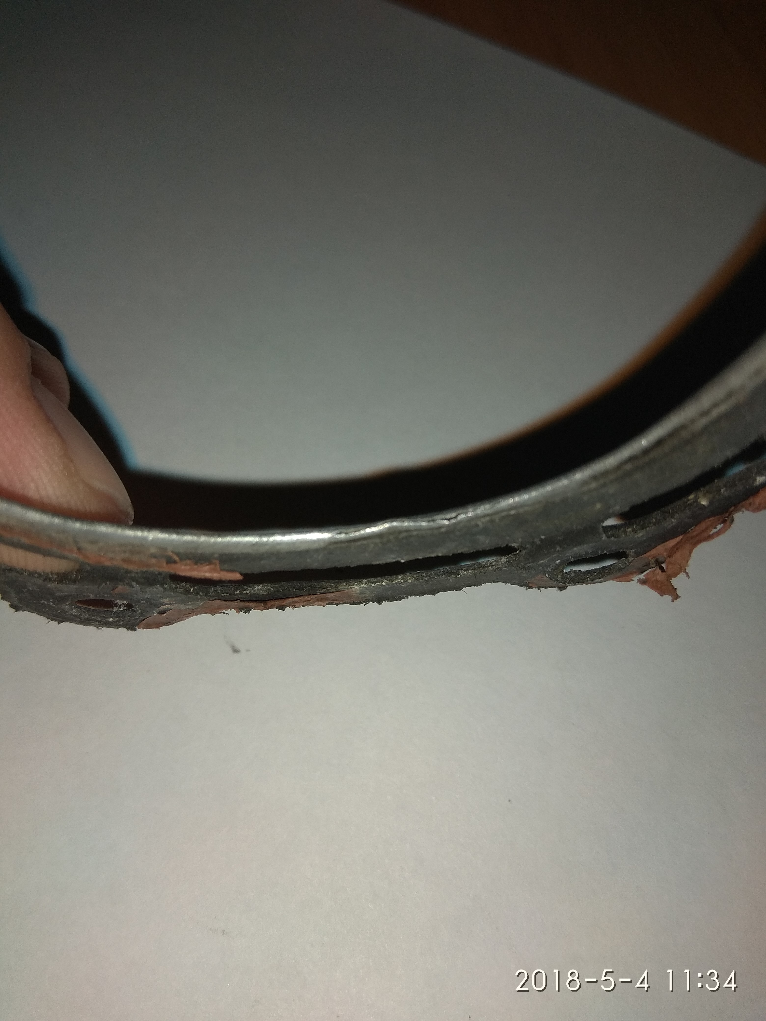

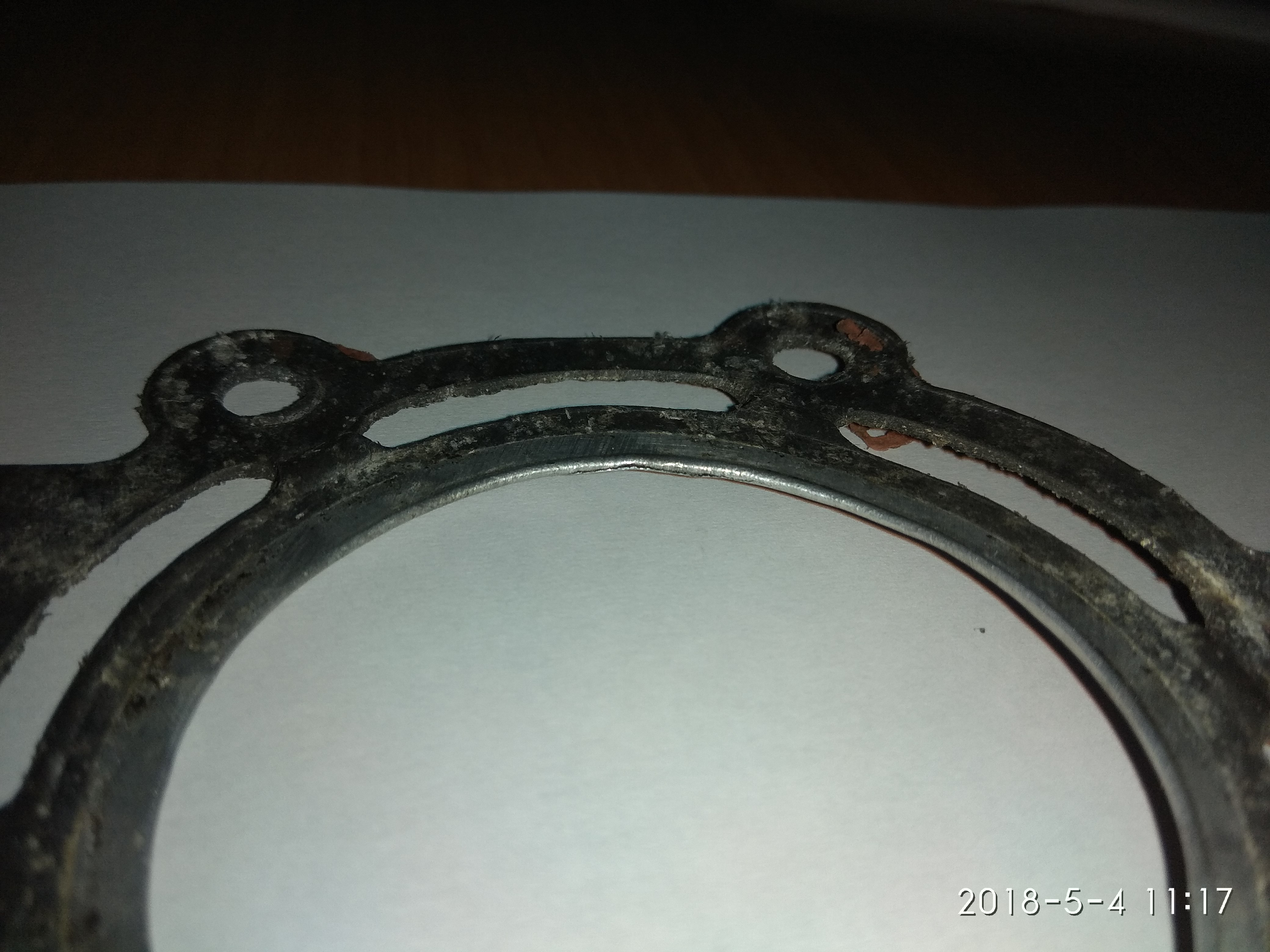

На выходных чуть ли не под микроскопом разглядывал мотор ища место где он звенит. НУ вот вообще ни чего. Но зацепило то что на стальной поверхности головки присутствует металлическая стружка, и вот что углядел на прокладке головки, причем прокладка новая и не отработала и пары часов на холостых, как раз в месте разрушения ходит дефлектор.
под спойлером. Соответственно вопрос могло греметь там.

Не понятно, это тот-же цилиндр, что на прошлых фото?
На все рассуждения можно забить. Поясню. После установки двух прокладок, хотя не правильно вначале я попробовал поставить прокладку без металлических колец, это был ад, грохот стоял такой что я испугался в итоге вырвало одну из шпилек. После установки двух прокладок старой без колец и новой с кольцами сразу стало тише и мотор в целом заработал адекватно.
Вывод напрашивается один при подрезке головки поршня начали сталкиваться с головкой.

Женя, ты таки точил ГБЦ или блок цилиндров? То, что поршни бьют в головку это понятно.

Лично я не точил ни чего. Я отдавал токарям с просьбой шлифануть блок и подрезать головку на мм. Что было сделано я не мерил, поверил на слово. Итог плачевен, сточили много теперь прийдется выкинуть головку и возможно пара блок с картером то же не работает.
