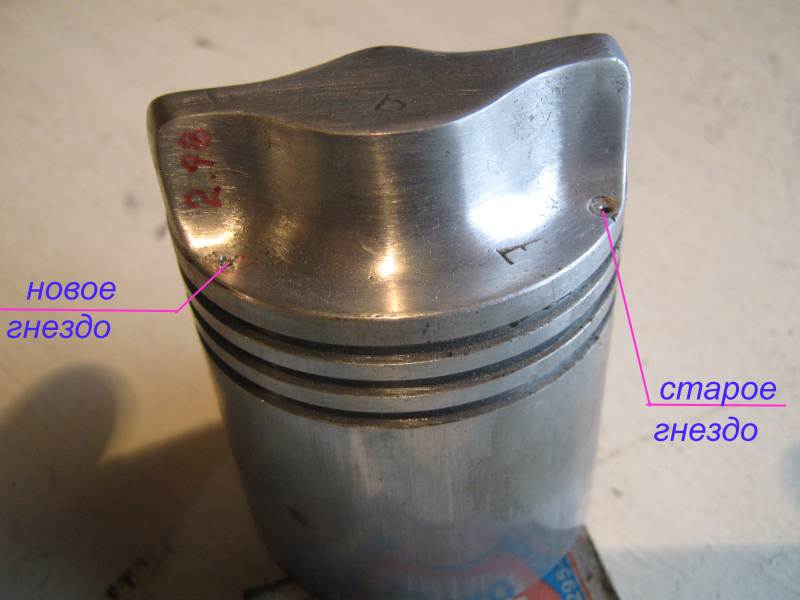

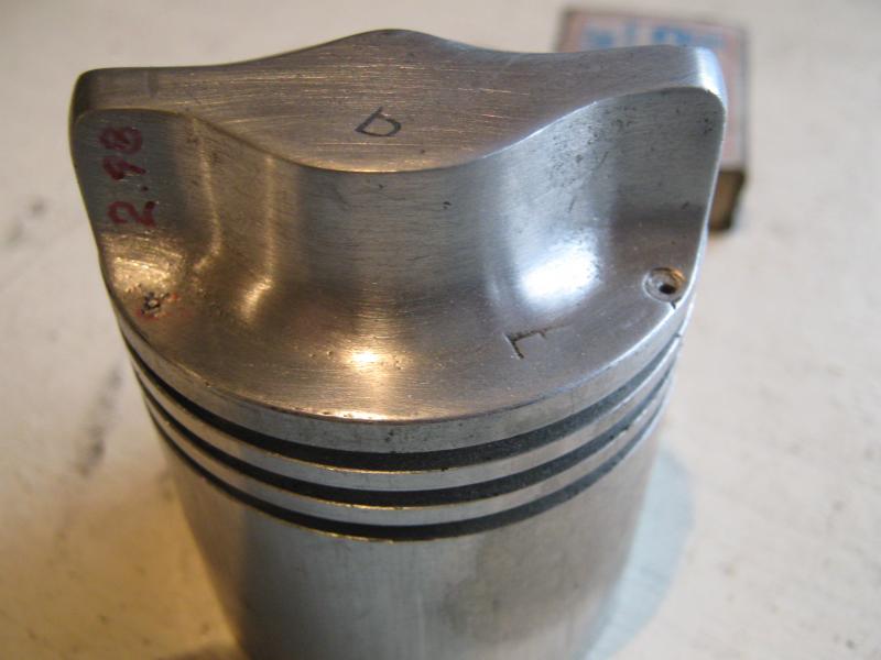

Можно ли на место-заводского стопора на поршне где кольцо вставить самодельный,не плавя дырку и новую не сверлить?
Во всех головах , попадавших в переборку , обязательно в поршнях менял заводские стопора ( они из какой то проволоки , никак не внушающей доверия ) . Ставил гладкие концевики мелких сверлышек , ( в хозмагах покупал безпроблемно ) подбирал по диаметру заводских стопоров . Тут одна особенность --надо обязательно сверлить новое отверстие и загонять концевик с "натягом " , что бы в будущем не разболтались , потом сверху отверстие зачеканивал .. переносил и на другую перемычку гильзы стопор . никаких сложностей . Теперь о главном -- Сверлить надо только на станочке сверлильном , никаких дрелей , запросто можно "промахнуться" с отверстием ....
P.S. Подробно описывал весь процесс в Мотолодке. ру в теме "Москва 10 двигатель " . Но фотки , что остались в архиве -- плиз .

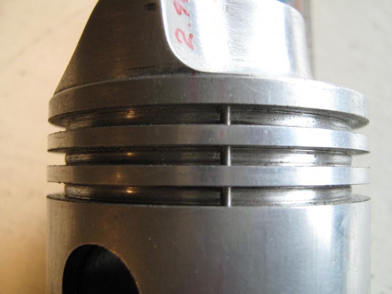

Спасибо за подробное описание все ясно. Я еще не снимал поршня с 10 и не видел как там,но можно ли кольца стопорами в один ряд. Не будут ли проходить газы,для меня это новшество,сколько я видал двс кольца всегда в разнобой. Наверное я много еще чего не видел

И не много не догнал,с бывшей дырочкой вы что делаете,если без аргона. Или обязательно плавить
++++ Кольца со стопорами в один ряд-- это заводское исполнение . Подходил поначалу к варианту разнесения стопоров ...-- но поглядел на стенки в поршнях "моськи " и не увидел прилива ( утолщения ) как в других моделях 2 Т двигателя , "колхозить " не стал . Если стопор выскочит стык кольца может сместиться на продувочное отверстие отверстие в гильзе , к поршневой группе вполне может прибежать "северный зверек" . Стоит ли рисковать ?? . Я не стал ...
++++ Освободившееся отверстие всегда заплавлял по верху аргоном , в перегородках ничего не делал , да туда и не подлезешь.. Полет нормальный .
P.S. По поводу прохода газов никогда не ломал голову , ибо в камере сгорания создается давление ну в 8 кг/см.кв точно и если увеличенные зазоры в месте посадки колец , или поршень "хлябает " -- никак газы не удержать . Это мое мнение -- не навязываю ни кому ..
