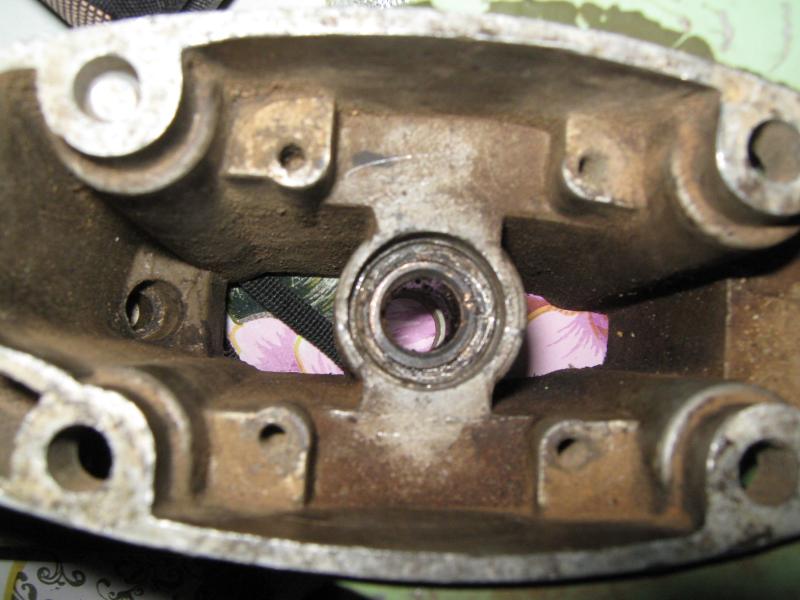

Сальники 12х26,с Ветерка подойдут.Шарик-колхоз,подшипник открытый должен стоять.Втулку направляющую с кольцом на герметик.

Сальник 12х26х7. Подшипник нижний открытый номер 89. По поводу игольчатого подшипника колхоз полный. Обойма запрессовывается глубже, а сверху шайба быть должна.

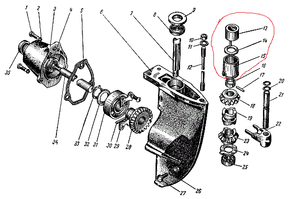

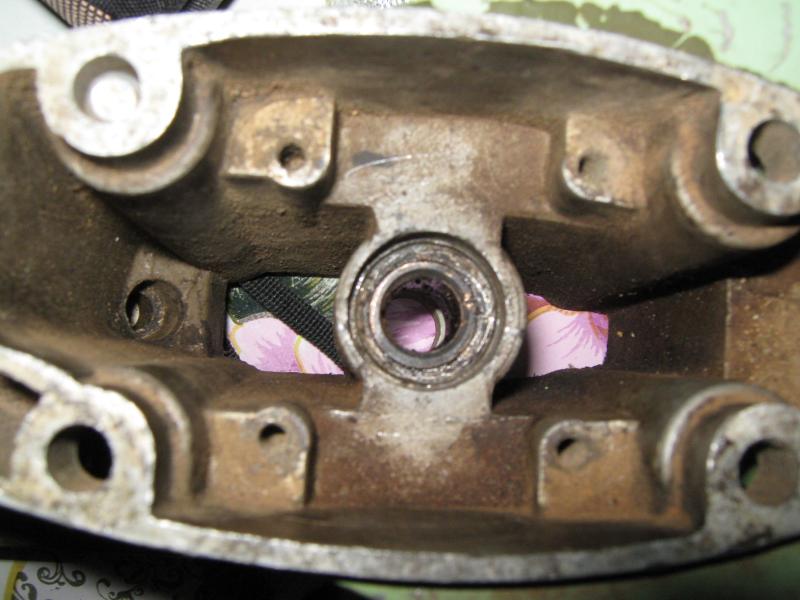

Вот это меня больше всего волнует...обойма игольчатого подшипника сидела глубже, где надо (я ее выбил поскольку втулка хлам и обойма без иголок и кольца), но....шайба должна прикрывать обойму сверху или шайба должна быть внизу а обойму перевернуть?(так нарисовано в инструкции, что давали на форуме)
beglec
19.10.2015
Герасим
Калибри 320
Втерок 8, Москва М, Москва М
Шайба сверху. Она является опорой для иголок подшипника.
novichok76
03.03.2016
32
украина
Виталий
Обь-М, Южанка
честное слово...нет ничего хуже, когда пытаешься восстановить то, чего не видел в оригинале. на рисунке обвел шайбу 14 она стоит внизу на нее опираются иголки а сверху не шайба а буртик самого корпуса игольчатого подшипника....это правильно или нет...вы говорите что шайба сверху
bosya
02.07.2014
1 750
307
Украина
нарисован на схеме правильно - снизу вверх - втулка, шайба, обойма. иначе - шайбу просто выдавит вверх. на нее остается мало тела для завальцовки. в этом узле сальник только один - под помпой 12х26х7 Ajusa 15000400 на редуктор (от Ветерка) под 89 ничего не должно быть. иначе на осадиш рессору, чтобы зашплинтовать дет. 17+18. под помпой только сальник и направляющая втулка. она не плотно с валом.
ты на верном пути. Беглец - опора для иголок снизу. сверху - буртик подшипника. в теме про подшипник рессоры посмотри мои фото, там есть фото сломанной обоймы.
novichok76
03.03.2016
32
украина
Виталий
Обь-М, Южанка
Спасибо всем, кого я задалбывал...А Саню так еще и по телефону.... ;) ;)
beglec
19.10.2015
Герасим
Калибри 320
Сори, мой косяк. Перепутал верх с низом.

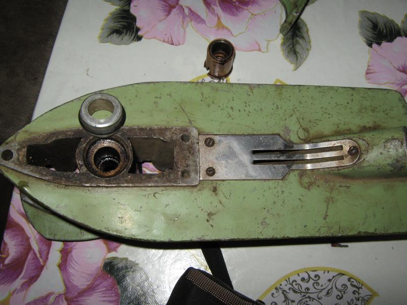

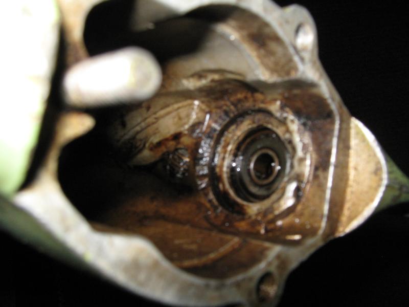

Кто нибудь мастерил потдон от ветра на москву. Колпака от моси нет,от ветра есть и потдон и колпак думаю примонздрячить. Может у кого фото есть снизу крепление ноги к струпцине или как ее называют,воопщем там пружины 2-е и какие то части должны стоять типа направляющих что ли. Может кто их показать и можно ли самому их сделать если есть возможность размерчики бы этих штучек.
bosya
02.07.2014
1 750
307
Украина
Разобратая есть. Что именно нужно?
Дмитрий с Севера
03.03.2016
Ханты-Мансийск
пвх хантер 360
гибрид 6 л.с. москва м,вихрь 25
Если можно сфотать эти самые направляющие или какую они там роль играют не знаю, там стоят две пружины и что то еще а потом крышка ставица на два болта. У меня их нет,сначало думал только пружины,но судя по следам что то упералось еще в ногу видимо при движении. Есть дагадки что типа клапана там стояло имею ввиду такой формы. Может я ошибаюсь. Нигде не могу найти схемы строения,напримере выше редуктор. За ранее благодарен! Надеюсь поняли что я хотел объяснить
bosya
02.07.2014
1 750
307
Украина
У меня Москва-м. утром сделаю.
