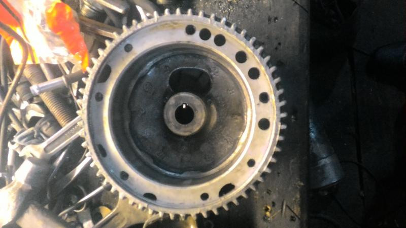

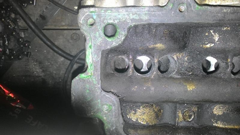

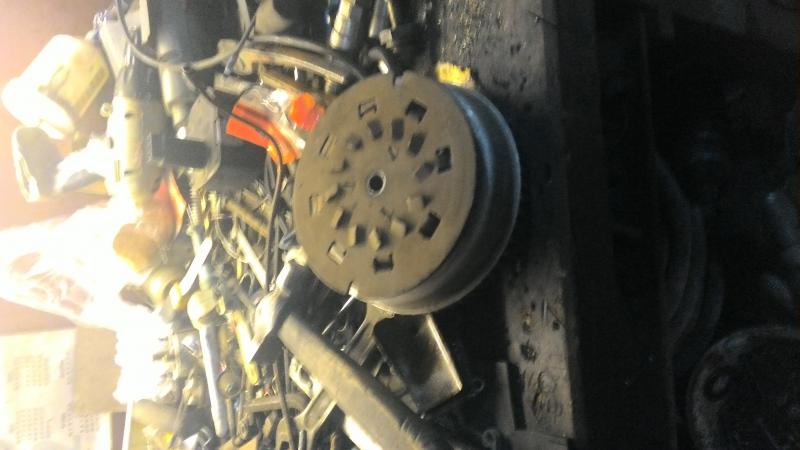

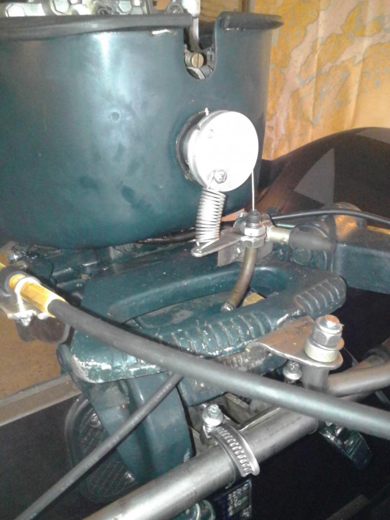

Ребята если кто будет растачивать окна на цилиндрах, не точите с той стороны где замки на кольцах так как если хорошо проточить, то будет в окне видно край кольца и его может сломать. Сейчас буду подбирать материал близкий по свойствам что бы увеличить топливные клапана. и такой вопрос если на маховике зубья есть то он получается от ветерка и можно от ветерка электронное зажигание поставить и если я правильно понял что если стоить родной маховик от москвы, то зажигание от ветерка не подойдет ну или работать не будет?
