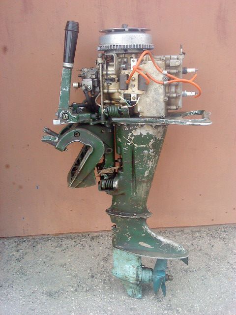

Ну, вобщем я теперь то-же счастливый обладатель 10 сильного "неубиваемого и легендарного" ПЛМ Москва-М :D !!!
С начала о хорошем: 1) моторчик с документами, 2) ЦЕНА - 1тыр, 3) маховик и электронное зажигание от Ветерка (правда после их установки запустить мотор у старого хозяина не получилось), 4) компрессия хорошая (со слов хозяина - завтра проверю компресометром) , 5) поддон и колпак - целые, 6) винт 3х лопастной - синий (какой шаг?).
Теперь о проблемах: 1) карбюратор - родной, разобранный, нерабочий, 2) сальники - дубовые, не держат ни на картере (20х30х7), не на редукторе (.?.х.?.х.?.).
Порадуйтесь за меня и подскажите на что обратить внимание и может что сразу переделать? :)

карбюратор к36 ? с сальниками коленвала есть 2 пути либо найти такие же по размеру либо взять ветерковские и надев на оправку проточить по наруже делается у любого токаря, на ректуктор подобрать проблем нет

3-лопастной винт М-М имеет шаг 192,17мм, это "грузовой винт. 2-лопастной с шагом 242 более скоростной. по карбу: если все детали в наличии(не сломаны и не потеряны) - собрать его легко. регулировок там две: винт ХХ (расположен горизонтально над "ноздрей") и игла регулировки подачи топлива (под ноздрей).ну, еще поводок синхронизации с зажиганием(это уже при работе будешь крутить) и поплавок( чтобы не переливал). карб очень простой, разберешься. будут вопросы - пиши, помогу чем смогу.

да, есть вопросы: как вы пытались двиг завести, если карб разобран?. или стоит что-то другое? и по зажиганию: ветерковское какое: контактное или электронное?

По словам хозяина :сначала не завели,потом разобрали карб.- в таком виде - год. :) Зажигание электронное...,а там нет случайно сюрпризов при установке Ветерковского на Москву?

я писал, на ветерковском кулак управления дросселем короткий, надо переставлять родной, а по проводам: там три провода- один на массу и два на катушки. для катушек делал рукодельный кронштейн сбоку на блоке. да, сбоку на корпусе магнето есть резьбовое отверстие, туда вставляется штифт, потом пружина и все поджимается винтом. штифт входит в паз втулки коленвала и не дает корпусу магнето прыгать вверх-вниз. винт надо законтрить проволокой, иначе от вибрации выкрутится и улетит.

вспомнил, уточняю: из магнето выходят три провода- черный соединяет последовательно катушки с массой, цветные(красный, зеленый) - на катушки.

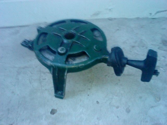

Сегодня восстановил ручной стартер....уже что-то.

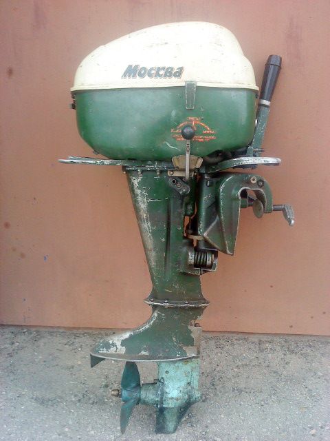

обычная москва, не м, с верхним расположением помп но в принципе его делал тушинский завод и качество этих москв было на уровне правда карбюратор немного специфический готовый доставить массу неприятных минут, можно конечно приручить и его но учитывая его почтенный возраст лучше заменить на более современный, но для начала сойдет и этот, с этим зажиганием и нормальным карбюратором эта москва по мягкости и тишине работы не намного уступит десятилетним иномаркам единственное что придется поиграться с опережением зажигания иначе можно получить мотор который прекрасно будет работать в обратную сторону, сразу изучи как на ветерке выставляется электронное зажигание иначе передам в наследство мои грабли, советую прочти внимательно и если есть стробоскоп еще раз проверь плюс минус мм тут не пролазят

Да..спасибо Володь....Что это "просто Москва" я понял когда увидел воочию,что она "круглая",но я всё равно очень доволен,за такие деньги моторчик в очень даже не плохом состоянии...карб мне обещали поискать знакомые мотоциклисты под диаметр ноздри и об"ём... буду постепенно реанимировать ЧУДО дальше.

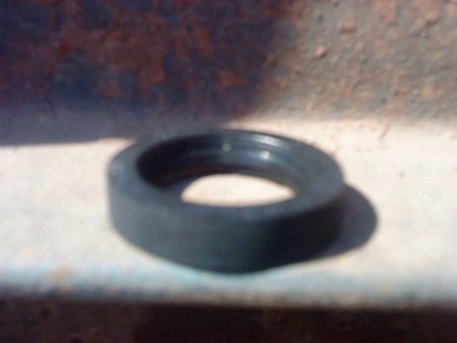

Теперь о проблемах: 1) карбюратор - родной,разобранный,нерабочий, 2) сальники - дубовые,не держат ни на картере (20х30х7),не на редукторе(.?.х.?.х.?.).
1. На "Моське" стояли "Скотт"овские карбюраторы и К-36. Если есть возможность- лучше поставить К-36(проще и родней).
2. Сальники (родные) имеют размер 22х30х4,5. Меняй сразу, иначе "танцы с бубном" обеспечены. Снизу (в сторону)рессоры ставится два сальника-один пружиной внутрь, второй наружу. Сверху (со стороны маховика) сальник один-пружиной внутрь картера. Можно поставить сальник 22х30х7. На редукторе размеры сальника 12х26х7. В Москве сальники можно купить здесь: http://www.valkar.com/production/shaft_seal/

Махiмыч спасибо.Сальники я сегодня приобрел Ветерковские(22х31х7),обработал резину на шлифовальном круге(из закрепленных листов "наждачки")на 1 мм.по диаметру(не до металла) и чудненько установил :D ."Опережение здорово уходит" - куда?становится ранним или поздним?Зажигание установили без регулировок и смещений.Сегодня выяснил,что с Ветровским зажиганием(со слов хозяина)мотор завёлся 1 раз только когда опережение зажигания наполную убрали,а газ прибавили(газ с зажиганием не соеденены)и при этом полные обороты не развивались... :?:
спиленный Ветровский сальник сфоткал,а качество - сток! :cry:
