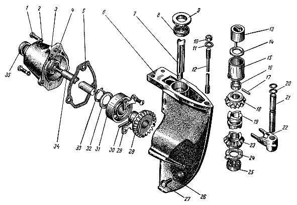

Ни у кого нету фото что за чем собирать в ноге москвы-м? часть с гребным валом перебрана уже. остальное переполовинено прежним хозяином вопрос как установлен игольчатый подшипник шайба упорная внизу или сверху(если смотреть на втулку с прорезью внизу)
Редуктор в асконометрии есть. Шайба внизу. Ближе к шестерням.
Шайба 24 фигрная внизу.

я про 14 спрашивал у меня ее вообще нету иголок нету во втулку запресована обойма с буртиком внизу, а на рисунке смотрю вроде буртиком сверху а шайбой снизу должно быть

Дет. 13+14+15 выглядят как одно целое. topic8695.html здесь посмотреть можно.
