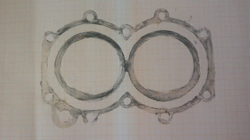

Привет дорогие друзья в России.
Меня зовут Ханс Маркус Oehne и я живу в Германии.
Я использую Google перевод.
С интересом я следил за очень интересные сообщения здесь на форуме.
У меня есть моторная МОСКВА 12,5
Это Москва, к сожалению, сломался. Это уплотнение головки блока цилиндров.
К сожалению, в Германии нет запасных частей для русского искусства.
Я прошу вашей помощи:
Где я могу купить этот уплотнительную прокладку головки блока? Пожалуйста, пришлите мне ссылку на бизнесе.
привет
Ханс
9 426
1 308
Hi. This engine is a copy of Scott-Atwater. Maybe buy on Ebay, or made of a copper sheet with a thickness of 3mm. Copper sheet should be annealed. Motor Moscow has produced since the 70s

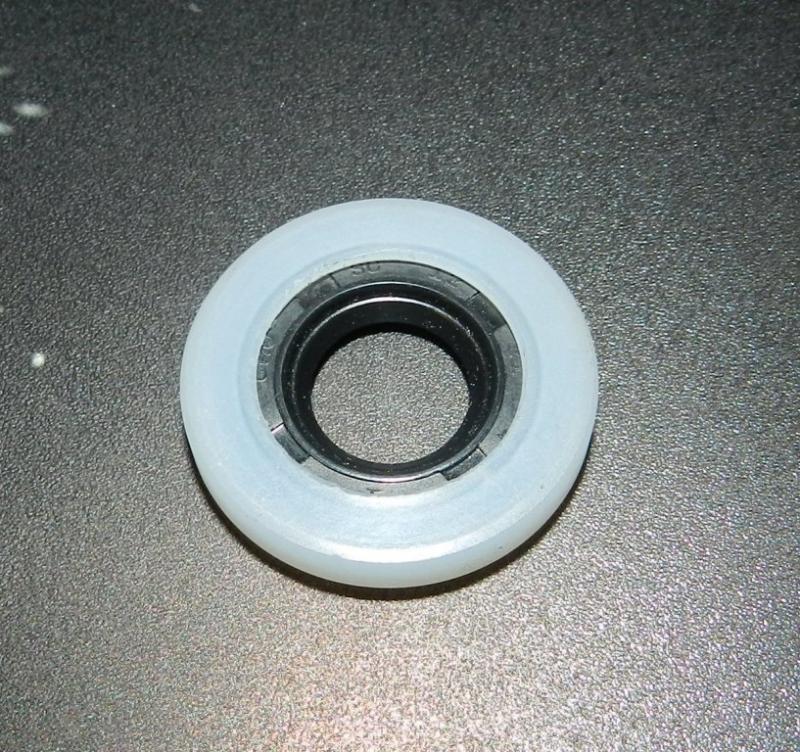

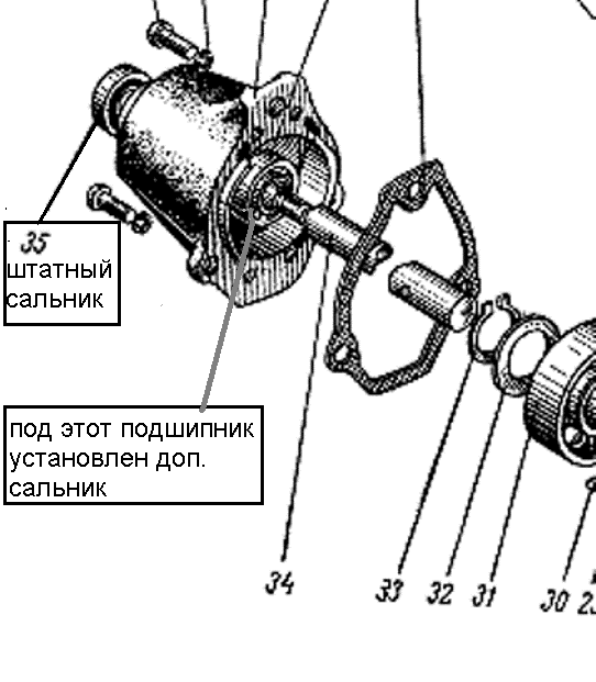

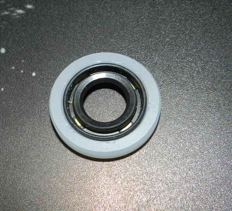

Недавно перелопатил свою Мосю, поменял ей все сальники и в редукторе все подшипники. при этом возникла мысль воткнуть в стакан редуктора еще один сальник на вал ГВ - там под подшипником как раз место есть. померил, посчитал свободное пространство - 4,3 мм. заказал сальник 12х28х4, долго искали, сказали, есть только 12х28х5. согласился, заказал, сегодня забрал и поставил. сальник интересный, явно гибридный - во фторопластовое кольцо запрессован обычный сальник 12х21х4. но сделан гибрид добротно, посадка плотная, кольцо чисто обработано, с внешней стороны есть буртик. вот этот буртик и дал тот лишний миллиметр. короче, запрессовал я этот сальник в стакан без проблем, собрал редуктор, в сентябре планирую попасть на воду.

Кирилл, на валу ГВ стало два сальника, а не три. Это во-первых. Во-вторых, этот дополнительный сальник стоит внутри стакана с наружной стороны подшипника(со стороны винта), т.е. смазке подшипника он никак помешать не может, а дополнительную защиту от проникновения воды, надеюсь, создаст. собственно, с этой целью и ставился. конечно, для фотографирования разбирать редуктор уже не буду, но нарисовать, если нужно, могу.
Всё равно нехрена не понял :crazy: (дурак чё поделаш) но у меня и так 2 стандартных сальника стоит, без всяких фторопластовых колец по наруже.

Кирилл, а что непонятно-то? Если у тебя на валу ГВ стоят два штатных сальника - тебе повезло. у меня был один(№35 на рисунке), да и тот уже в хлам, совсем не держал. второй я сразу не поставил потому, что высота штатного сальника 7 мм, а свободного места там, как я уже писал, 4,3 мм. вот поэтому пришлось искать сальник высотой 4 мм(или хотя бы не более 5 мм). нашел, поставил, надеюсь на положительный результат. как-то так.
