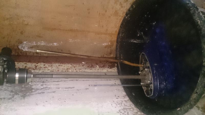

Что-то у меня вода тоже хандрить стала(...мотор м-м, помпы снизу, устал раскидывать мотор...соберу вроде гонит воду, на другой день завожу не гонит( опять перетряхну - работает. На водоём приеду и привет :unknown: дошло до того, что скинул сапог редуктор в ведро и дрелью за вал кручу...и что я вижу...если воды налить выше помпы, т.е. помпа полностью в воде воду прёт на ура...если вода ниже уровня помпы то не идёт...хотя трубка ниже намного же находится что воду хватает в проставке...чего она не тянет воду?...есть смысл на силикон загнать трубку маленькую, что под помпой (хотя и так на вид плотно с резинками сидит) или это уже выработка на помпе или крыльчатке хана?

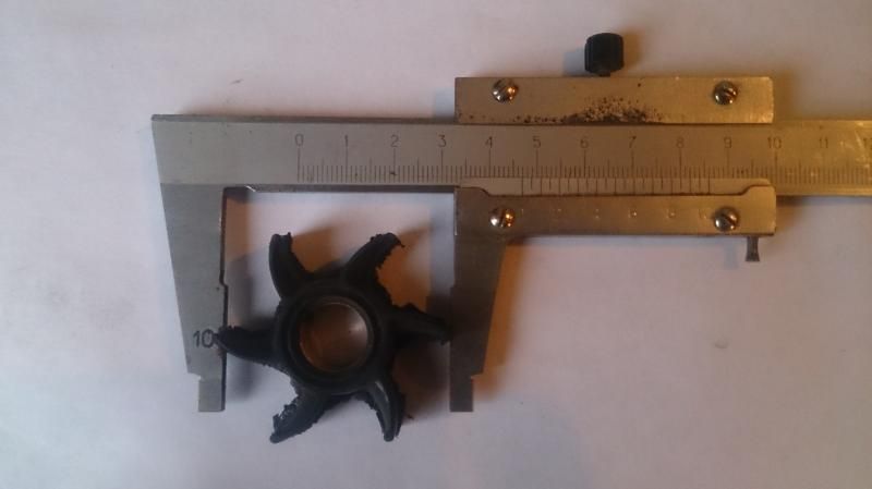

не то транец на лодке ему не нравится, не пилить же его теперь, мотор и так низко сидит...в бочке качает, там мотор глубоко совсем ныряет...купил от Ветерка крыльчатку с прямыми лопостями, попробую...померил, старая крыльчатка по загибу лопостей диаметром 44-45 мм, а новая все 47 , мож как раз прижмется плотнее и закачает.

Заменил крыльчатку от Ветра как на фото, вошла плотненько) сама воду один фиг не берёт, окунешь немного начинает уверенно гнать, на большой воде не проверял

не знаю...не знаю...вариант помпы что на фото у меня с дрелью, крышка верхняя просто с отверстием и видно что там сальника в жизни не было, между этой крышкой и зеркалом лежала просто круглая прокладка больше диаметра вала намного (возможно была и плотно когда-то)...
потом зеркало (с зазором по валу точно) затем крыльчатка...когда крутил между валом и верхней крышкой шла вода немного, но с верхней трубки всё равно бежала вода, пальцем затыкал напор отличный, аж брызгается во все стороны. Мелькнула мысль как раз про потерю воды из-за утечек между валом и крышкой, разобрал, положил между крышкой и зеркалом прокладку что была под рукой, кажись от жигулевского цилиндра тормозного задних барабанов, легла плотно к валу и мягкая достаточно, обжалась, собрал, помпа воду сама не захватила, боком окунул, через верх воды ей дал, погнала и сверху воды по валу у крышки уже не увидел! Возможно с завода там все идеально в помпе и вакуум создается что воду сама хватает, но сейчас имеем дело с тем что есть. Проверю на воде большой сегодня) замочу мотор сперва в речке перед пуском :lol:

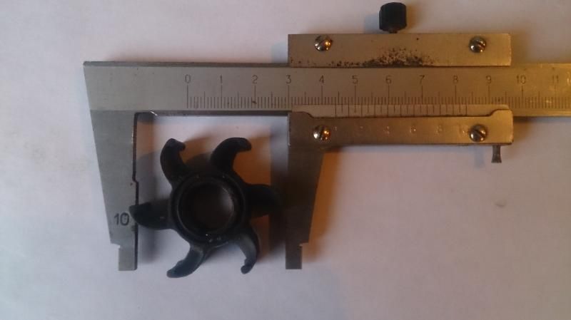

Ну и привет с большой воды, всё нормально, водичка бежит, крыльчатка от Ветра шуршит и гонит, выдохнул!
А, ну и забыл сказать, что мотор не окунал и не замачивал)))) просто в штатном режиме на транец повесил и вода пошла...видимо родная крыльчатка высохла совсем.

Вот что получилось при замерах новой и старой крыльчатки. При этом старая не расправляет крылья, дубовая уже.
