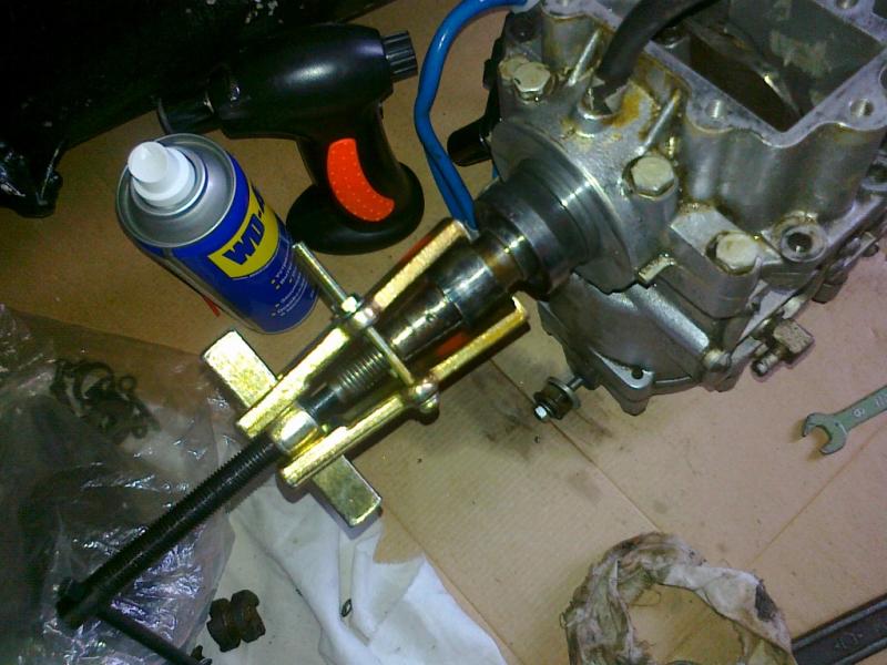

sergey081965
10.04.2011
4 323
508
Мурманская область
Флагман-420
Москва-10,5, Ямаха-30.
На КВ стоит три сальника - два внизу и один вверху. чтобы снять(а потом поставить) верхний сальник, надо снять с КВ кулак прерывателя. новые подошли без подгонялок, только графиткой промазал. при снятии кулака ВД-шка и газовая горелка помогли. я это делал так:
garik64
14.11.2013
1 466
626
МОСКВА
кулак прерывателя снимается свободно с не большим усилием,а вот сальники какой размер с чего подходят,и двиг колоть не нужно чтоб поменять?
