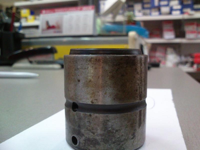

Движок рабочий просто хочу перестраховатся что бы потом из за лальника не пришлось все разбирать, меня интересует размер или с чего подходит

Можно не колоть. Сальники дюймовые. Родные - р-но редкосное. Есть по цене золота в таком же размере как родные а есть похожие - но нужно или наждаком наружу сальника обточить или на токарном проточить КВ и стакан , это уже с разбором. Я обточил сальник. Размеры в соответствующей теме.

сальники на КВ 22х30х4 - 3 шт. я вверху поставил 22х30х7, внизу - 22х30х4 - 2 шт "навстречу" друг другу. ничего не обтачивал.

А заказать от сузуки такие Сальник : Suzuki : 09283-22018 ??? Ценник правда не очень гуманный,но я себе такие воткнул.

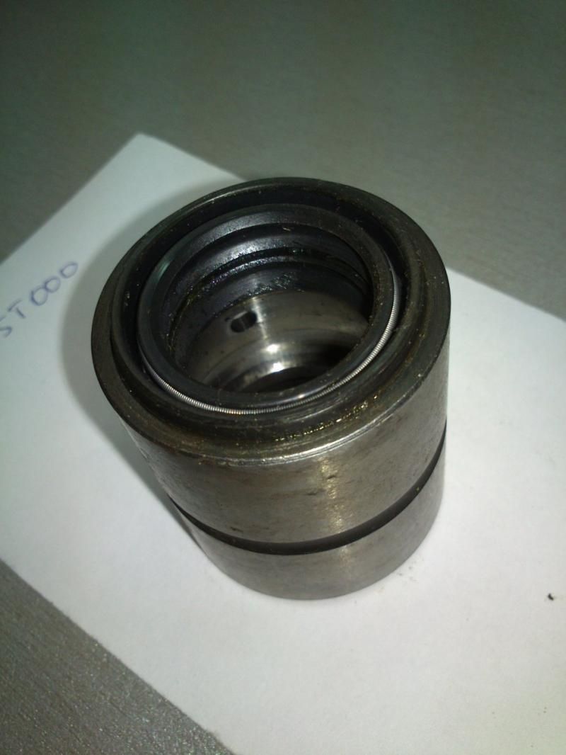

если стакан не проточен есть большая вероятность сломать сальник.он вроде бы идет.. но резинка от железки отпадает. были случаи, и здесь описывали.

""""Достаточно внизу места для установки двух таких сальников. я ставил.""""" Не настаиваю, но у меня второй 7-миллиметровый не влез, поэтому поставил два по 4 мм.

Если брать 2 сальника 22*30*7 ,то получится так. И когда собираешь,то кромка не достает до КВ, а значит толку от такого сальника не будет. Я поставил один двубортный на 7 ,а второй на 4 вот так встало нормально.
