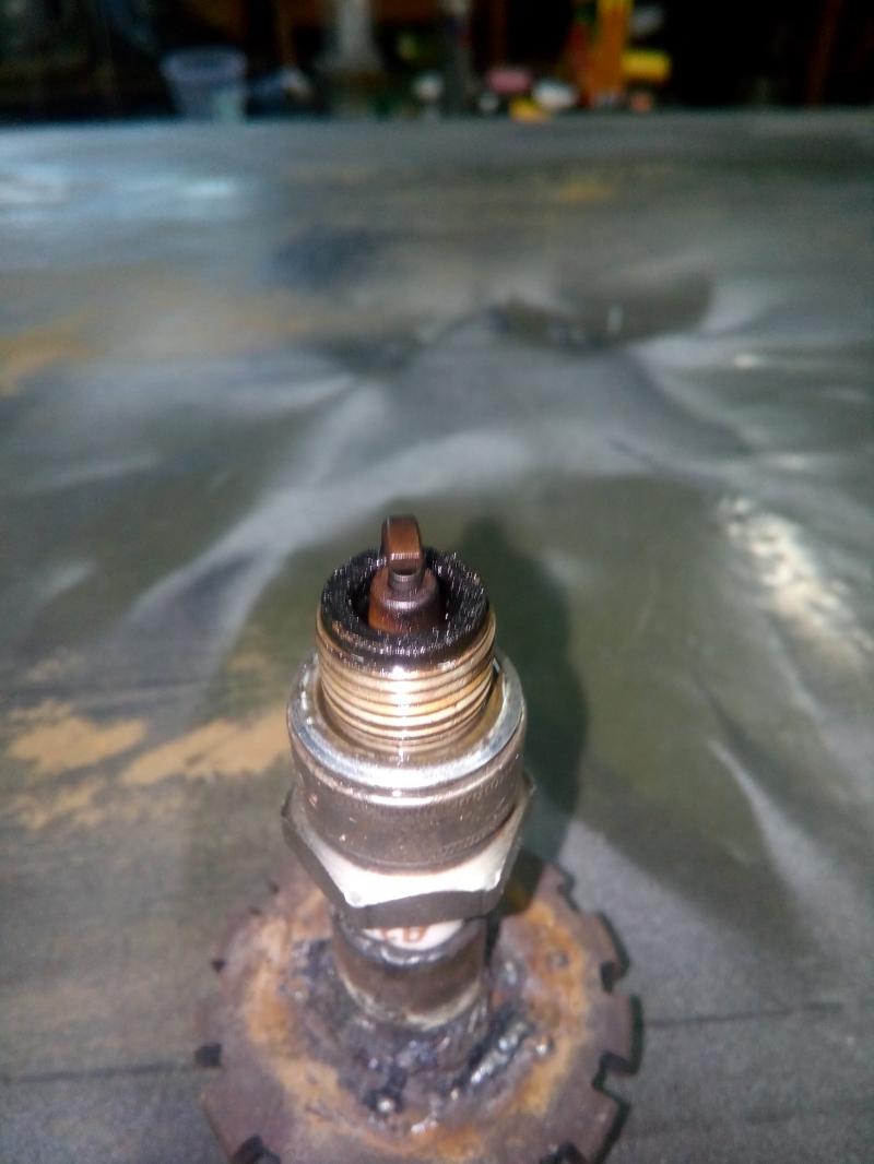

Вот такой нагар на свече о каких проблемах может свидетельствовать (зажигание, топливо) ?

Свеча А23 что ли,а надо А11.Твоя не нагревается как нужно,вот и не очищается.
pollop

Ок, понял

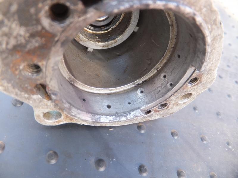

Каждый раз при разборе очередных запчастей находишь что-то новое. При разборе стакана вала винта после очистки обнаружил интересные отверстия по внутреннему периметру поверхности, прилегающей к большому подшипнику.
