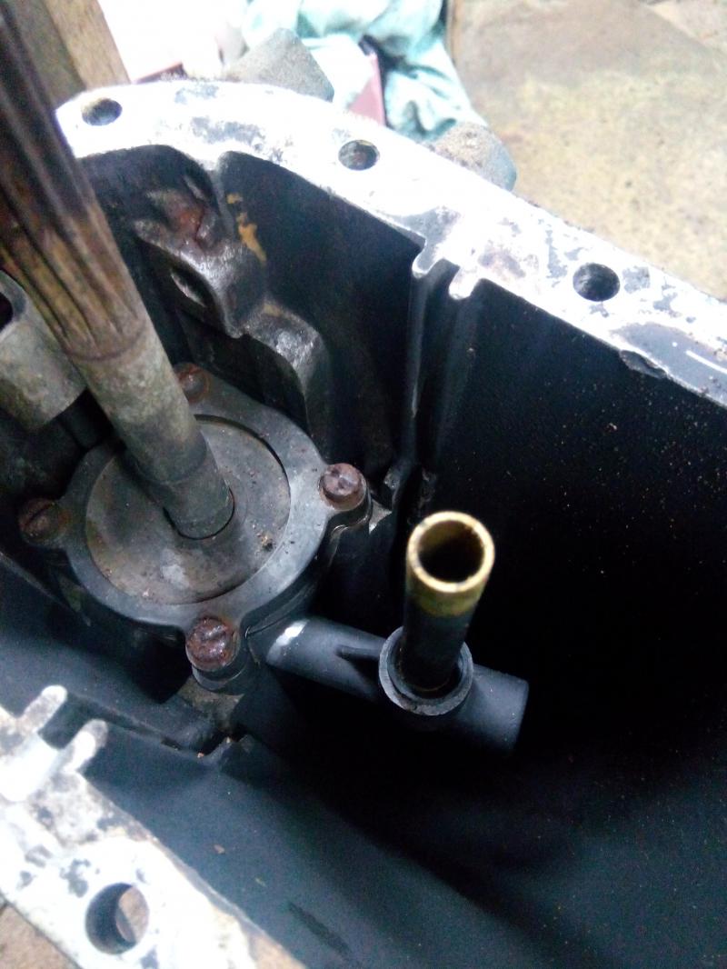

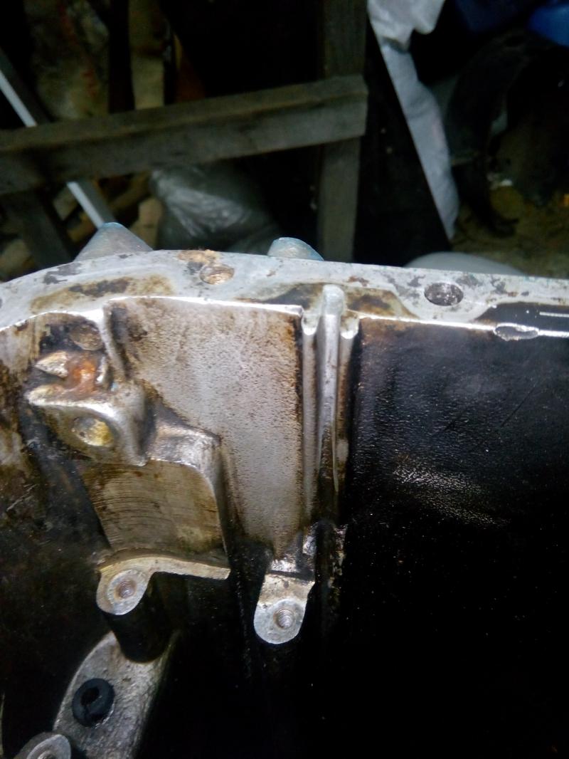

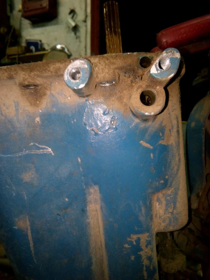

Мне тут по случаю ещё одна моска досталась... Состояние ушатаное, долго лежала без дела, вся заросла пылью, маслом, грязью. Маховик снять неполучается, сьемником повырывао резьбу где тарелка стартеная крепится, ща обильно залил wdшкой может откиснет. Редуктор был без масла, на нижней(задней) шетерне втулка сьедена до тела шестени, и почуму то с одной стороны. К ним втулки только точить или можно прдобрать от чего нибудь? Ресора в подшипнике болталась так что думал там иголок нет, но они были. Только сколько их там должно быть, и как их промерять?
И помпа , верхняя но нет выхода для соска откачки воды и помпа сама одноэтажная. шли такие нога и помпа или это самоклеп?
Голову ещё не колол, пока маховик не снял

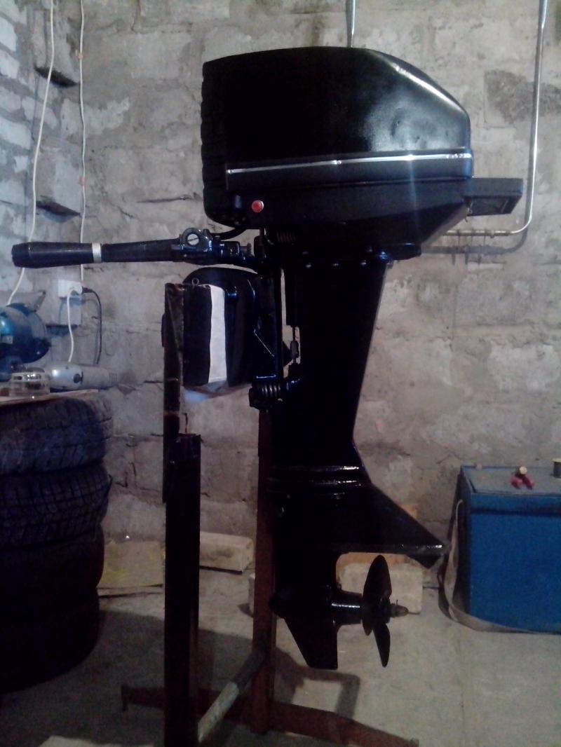

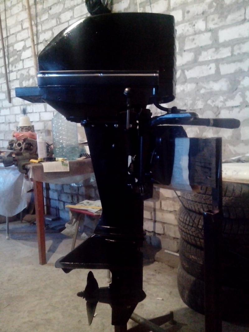

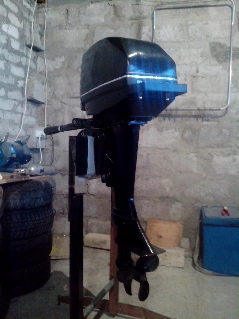

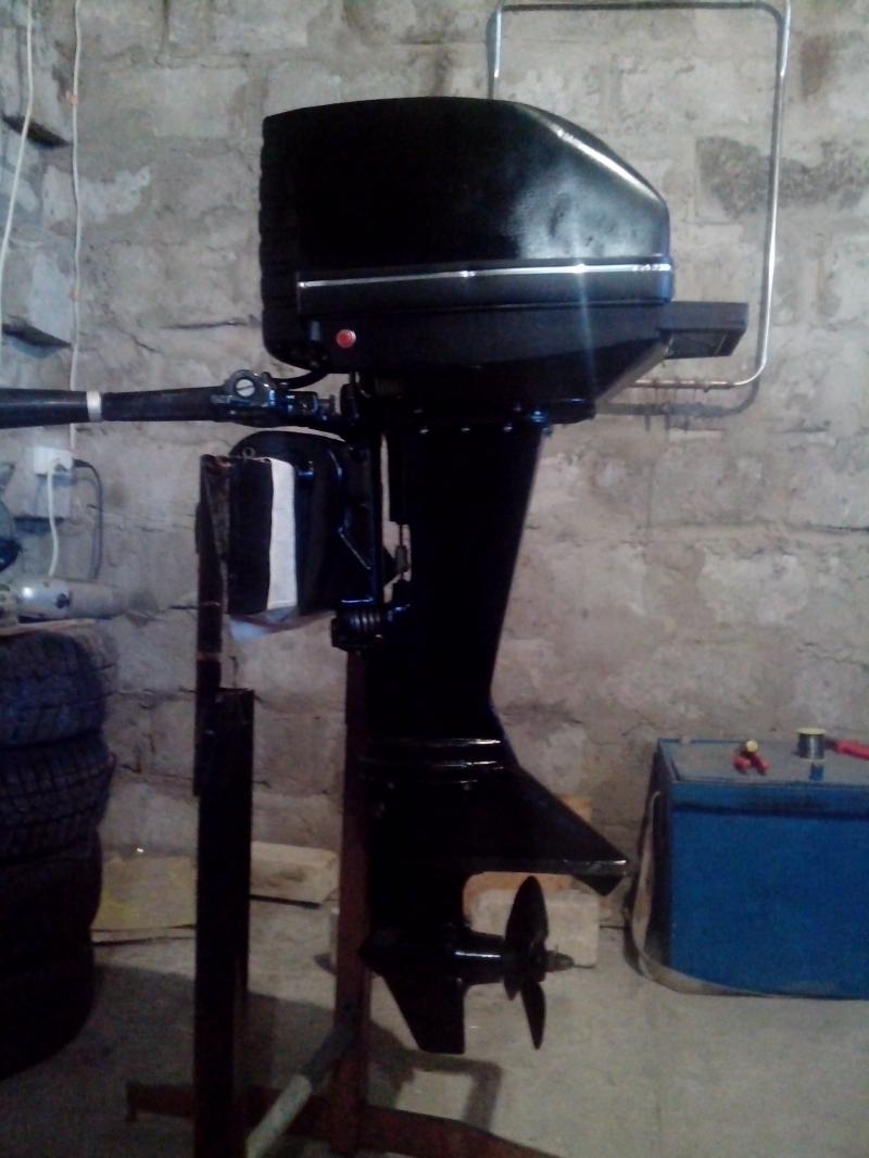

Ну наконец-то я закончил свою МОСЮ 12.5 Осталось немного подрегулировать карбюратор и обкатать!!! Выкладываю фотки!!!!
