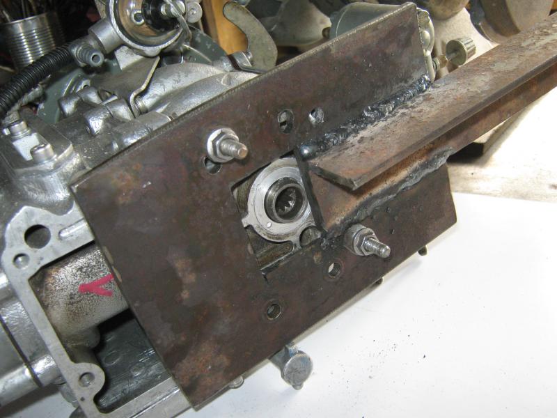

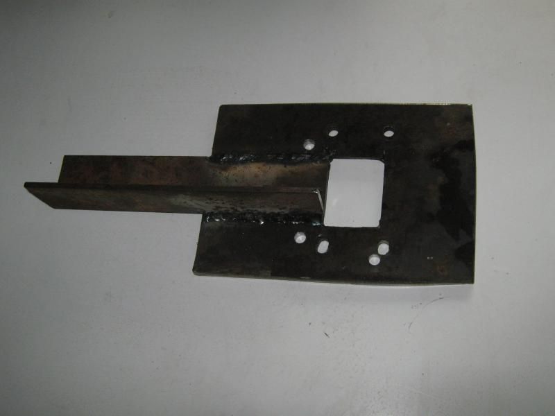

Очень нравится такой подход к делу ... Молодца ! А питание к стробоскопу --- аккумулятор авто , аккум из " бесперебойника " компьютера , аккум от эхолота ... Главное - не забыть подключать " массу " и на основание зажигания ПЛМ тоже .. Давно уже сварил основание под голову ""Москвы " и "Ветерка " (с парой отверстий ) зажимаю в больших тисах на верстаке , определяю ВМТ подключаю стробоскоп , маркер в руку . Быстро . безпроблемно. точно .. да и качество искры сразу видно на каждом цилиндре . Не нашел фото по "Моське " . только "Ветерок " -- принцип то один ... Удачи !

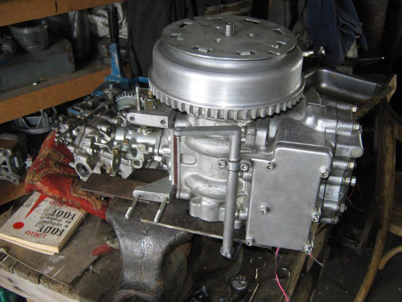

Вот и у меня почти готов после полной капиталки ещё один мотор. Разбирал до крайнего винтика. Вчера в бочке завёл с пол оборота. Даже не ожидал такого. Много смазки было. Зажигание поставил МБЭ 3 с новыми элементами. Маховик московский. Зажигание выставил по моментоскопу. Но судя по конструктивным профилям площадки зажигания можно просто на глаз установить. Завёл. Масло 1:10 лукойл. Бензин 92. Решил "поиграть" с зажиганием. И "доигрался". При последующем запуске маховик начал вращаться в обратную сторону. Мотор работал ровно и устойчиво. Заметил не сразу. Но вовремя. По понятным причинам вода не шла. Зажигу сдвинул попозднее. Первый бак однозначно обкатка. Карб К-36.
