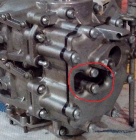

Мужики, а насколько принципиально вырезать прокладку под это отверстие?
vovan944
16.05.2013
1 753
71
Астраханская обл. Астрахань
Казанка-М, Казанка-5
У меня заводская прокладка не вырезана под отверстие.

Я себе тоже не вырезал.
