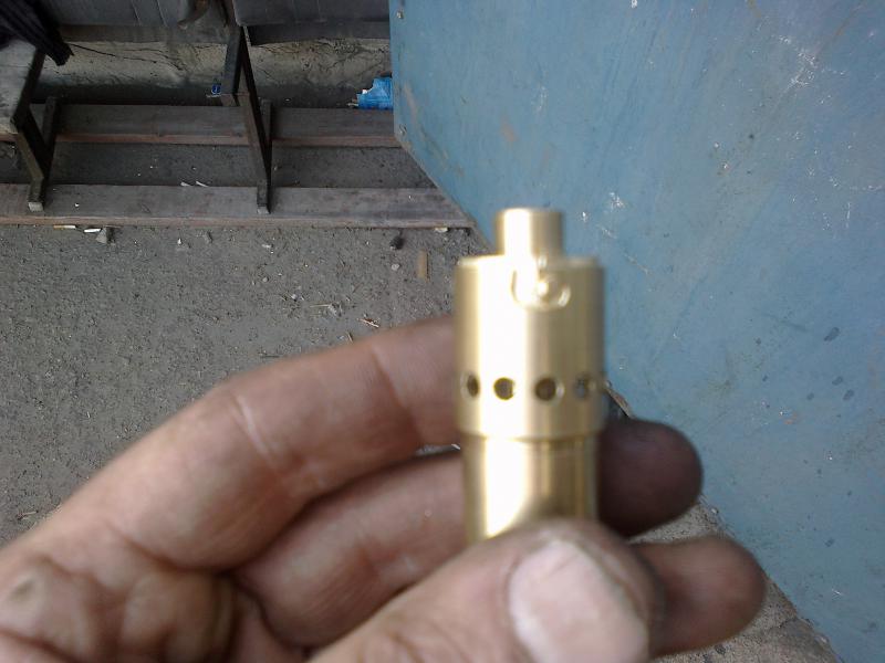

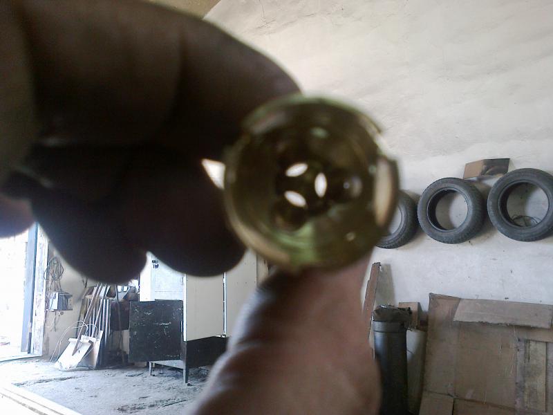

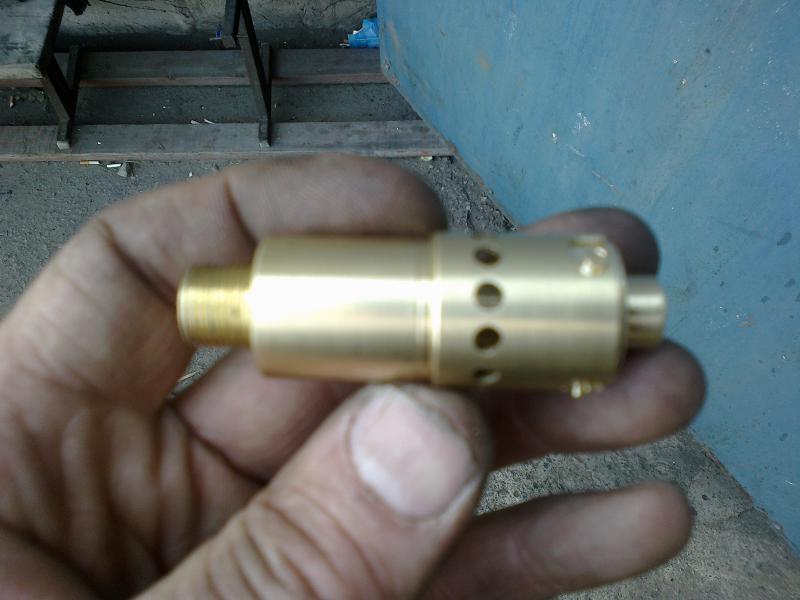

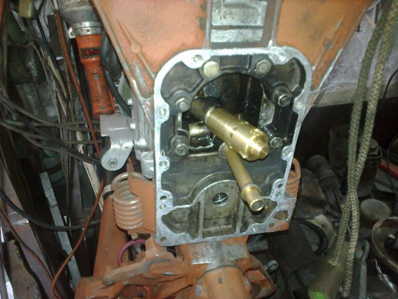

Я когда делал термостат на свою Мосю выход воды сделал в виде кучи мелких отверстий. Логика рассуждений такова: мелкие брызги смешиваясь с выхлопными газами будут активно снижать их температуру, а следовательно и давление в глушителе :)
Первоначально была мысль просто сбрасываемый из блока поток воды разбрызгивать на стенки сапога для его охлаждения, а потом туда и термостат встал.

интересный термостат! самодел или от чего то?
Да было желание и время поиграться со станками , вот и выточил. Качество фотографий плохонькое тк снимал на мобилу.

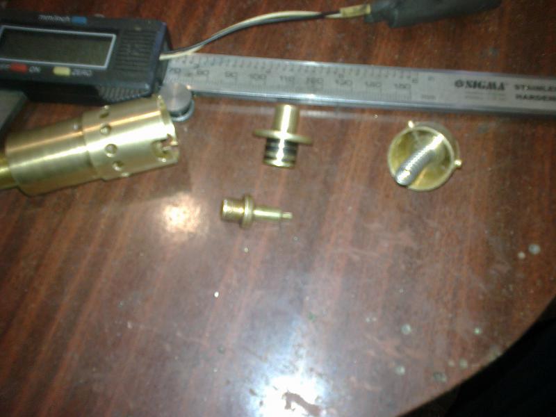

то есть, как я понимаю, слив воды в сапог временно глушится до тех пор, пока не сработает термостат? поправьте, если не так.
как себя показал в работе?

Слив воды не глушится, а ограничивается. В бочке все работает нормально. Полномасштабных испытаний на воде провести не смог тк у нас идет война.

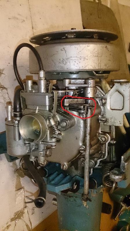

Ребят, подкажите. Карб КЛМ-100, не было "крутилки" спереди с цифрами которая, покрутил за болт рукой, не крутится, решил выкрутить, посмотреть, помазать, полюбовался иголкой, почистил всё, закрутил обратно, стало легко крутиться, разжился на крутилку, пытаюсь установить, вижу на ней выступ, она им упирается делая полный оборот вокруг оси на 360 градусов, ещё есть выступ, как понимаю тягу на заслонку поджимать, чтобы заслонка прикрытой была. Так вот, как правильно установить крутилку то эту? Загнать до упора иглу и одеть в крайнее положение крутилку, чтобы выкручивая игла открывалась? Или как? И ещё почитал мануал, мол заводить нужно устанвливая крутилку на цифру 7, но у меня в этом положении не получается поджимать под упор заслонку, это происходит ближе к цифре 5. Хотя в мануале сказано что ставим на цифру 7 и пальцем нажимаем крутилку тем самым прикрывая заслонку, но для чего тогда есть режим когда принудительно можно заслонку прикрывать не держа пальцем? Да и ведь одев колпак и не попадёшь в режим этот. Подробненько пожалуйста, для чайника) :unknown:

duha502 сказал(а):
у когонибудь есть фото мотора с карбюратором к-36,мне нужно посмотреть привод газа где цепляется тросик и как вообще работает.
другого фото нет под рукой, сверху в карб тросик, другой конец на тягу.

Чесслово,мысль установки распылителя и термостата в районе выхлопа довольно странная. Там всегда зона высокой температуры и давления. На какую температуру будет реагировать термостат? И дополнительно ограничивать выход воды в этом месте я бы не стал.А наклонный патрубок выхода воды дает достаточное разбрызгивание выходящей воды. Звиняйте,но я как-то даже в ступоре от таких нововведенией ! :sorry: Без обид! Может оно и будет как-то работать,но эффекта - ноль !

Узнать как это будет работать можно только на большой воде. В бочке температура блока довольно быстро достигла 75 градусов и остановилась.

Охотно верю.Но Москва не страдает перегруженным или недогруженным тепловым режимом.Какой смысл ставить эти эксперименты? Тем более,что при классичесском расположении термостата в случае нарушении теплового режима будет достаточно удалить термостат и мотор будет работать в стандртном режиме. А вот чтобы удалить нижний термостат нужно будет снимать голову.
Можете,конечно, экспериментировать,но есть классические схемы,проверенные десятилетиями.
