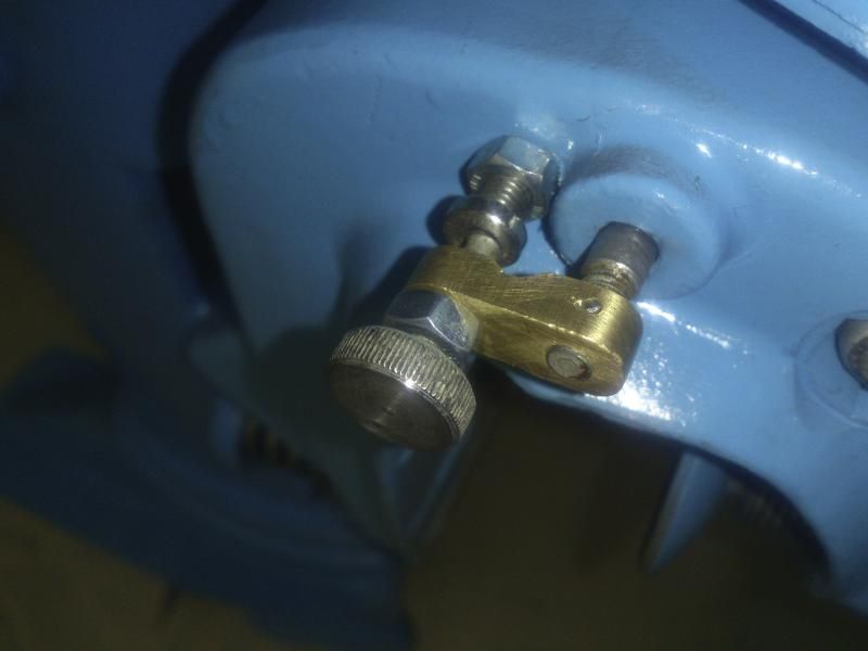

Valeriy-v777
22.03.2014
119
18
Хабаровск
Валерий
солар 380, фрегат 320
москва м, 12.5 , вихрь 25.
Небольшая доработка из подручных материалов. Фиксирует двигатель в поднятом положении на стоянке. Не даёт откидываться двигателю при заднем ходе. Не препятствует откидыванию двигателя при наезде на препятствие и возвращаться назад. Два положения, переключается вручную. Может кому пригодиться, у кого нет скобы заднего хода. :)
