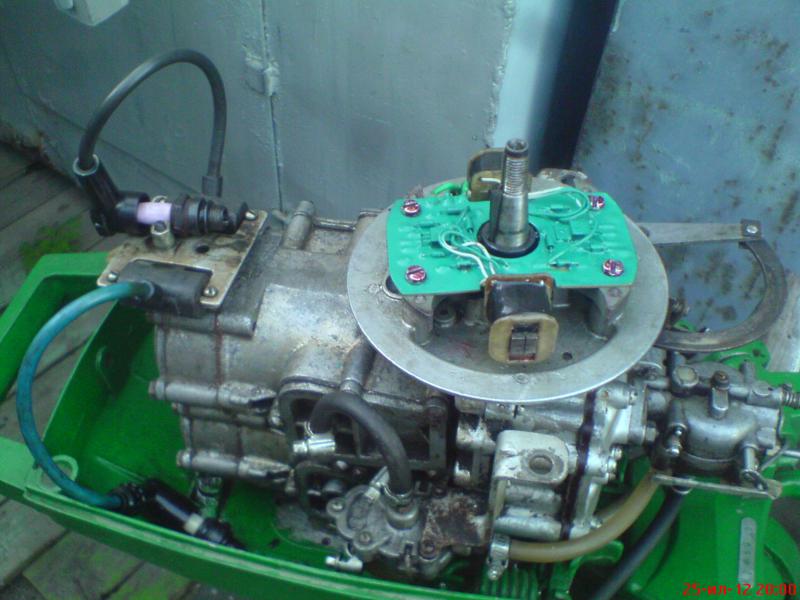

Снял маховик, добрался до зажигания, что скажете? Как его проверить?

можно наверно не снимая маховика на искру проверить
serge123
20.12.2012
пока нет
Москва-М
Я вывернул свечи, подключил провода, пробовал крутить маховик, дергать стартер, искры не было. Может как-то тестером катушки проверить можно?
Evgeniy
02.01.2011
506
Вологодская обл. г.Сокол
Надувнуха продана, Днепр продан, Ладога 1 продана, Флагман 380К продан, Кайман-400
Honda BF50A, Вихрь-30, Ветерок-8М, Салют-Э
свечи на массу ложил? Почисти контакты прерывателей...
serge123
20.12.2012
пока нет
Москва-М
На массу кидал, контакты чистил, искры нет :(
Evgeniy
02.01.2011
506
тогда забей на контактное купи от ветерка или вот: http://lodka.mobi/
