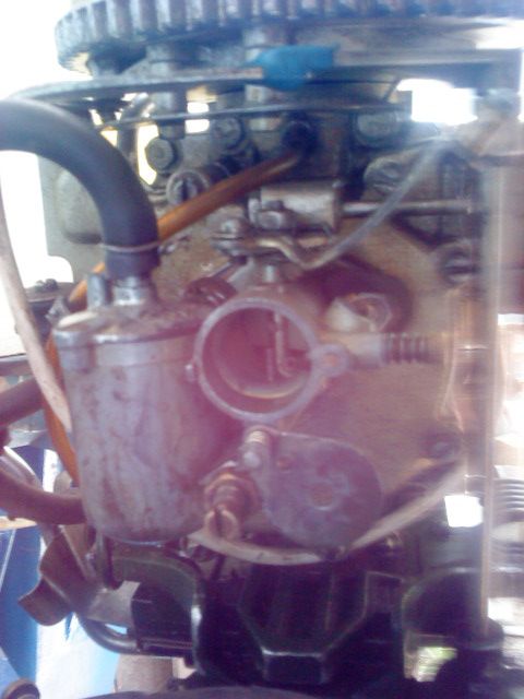

Re: Москва - М (требуется:ревизия,модернизация,обслуживание)

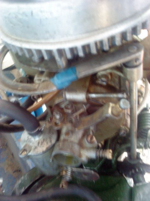

Ветерковское электронное на Москве.
sergey081965
10.04.2011
4 323
508
Мурманская область
Флагман-420
Москва-10,5, Ямаха-30.

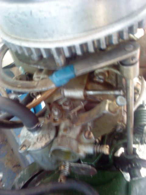

вид спереди, полный газ.
sergey081965
10.04.2011
4 323
508
Мурманская область
Флагман-420

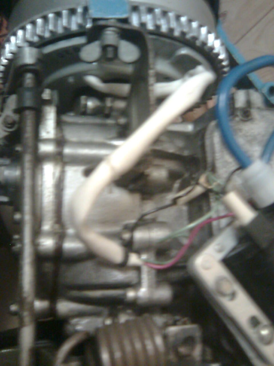

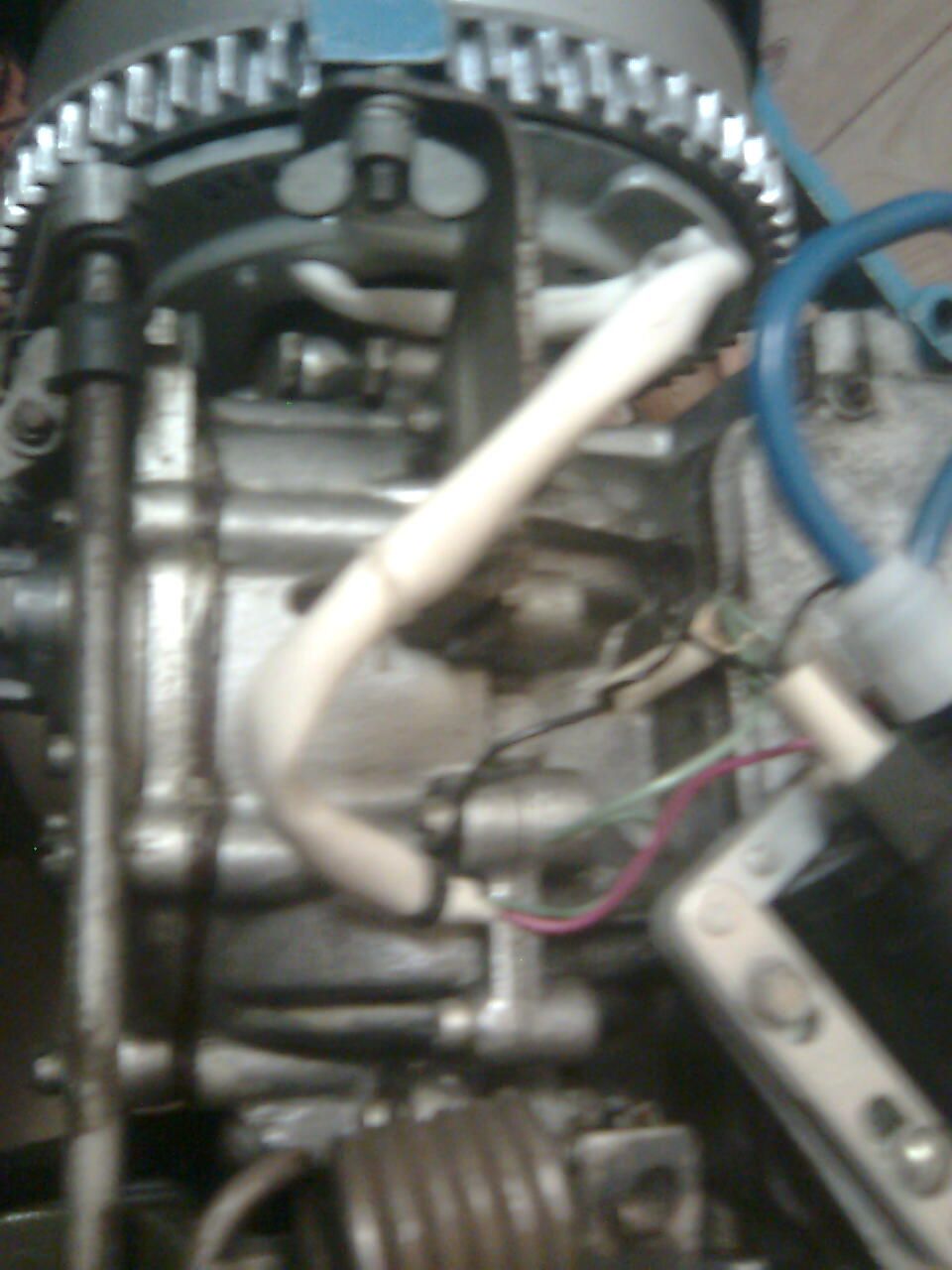

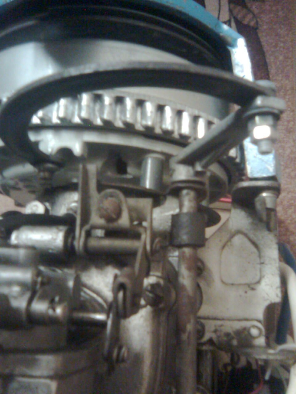

прошу прощения за качество - фото с мобилы. на первых двух фотках газ на минимуме. на третьей в целом видно, куда прикручена тяга поворота магнето и кулак дросселя. буду рад, если это поможет.
914
Большое спасибо за фото.По контровочному болту - всё один в один,только провода не оттуда "происходят".Завтра после обеда поеду в гараж дособираю и сравню,да на редукторе сальники поменяю если время хватит.

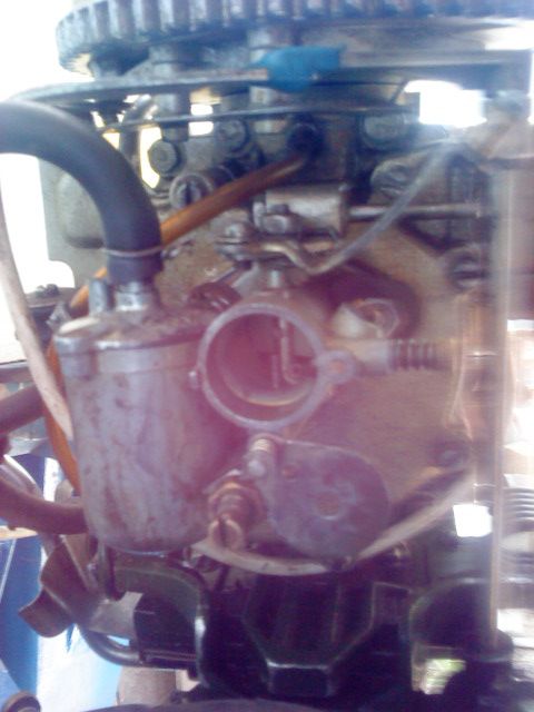

Сегодня с грехом пополам и с помощью "той самой матери" СЧАСТЬЕ - ОЖИЛО!!! :D ,но огорчение есть:работает на одних обортах,при попытке газануть или не реагирует(если кратковременно) или глохнет если прибавить и подержать 2-3сек..Изменяет обороты только при изменении вручную угла опережения зажигалки. :cry: Друг подарил карб от 8 Ветра..распилю ему ухи и попробую.Вода из контрольки идёт.Да..компрессия на обух цилиндрах по 4 кг. :? - кольца менены,не обкатаны.

"Изменяет обороты только при изменении вручную угла опережения зажигалки."- а при повороте ручки румпеля зажига что, не поворачивается? и заслонка драссельная должна при этом открываться.непонятно как-то. может,при сборке не все деталюхи срастил? если можешь,скинь фото "вид спереди", предметней разговор будет.

что-то новенькое! возможно, рассогласован газ и зажигание. предварительная установка:газ на максимум, зажига повернута на максимальный угол на опережение(кулак управления дросселем самым концом упирается в поводок дросселя - как у меня на 3-й фотке), дроссельная заслонка стоит горизонтально(смотри через диффузор). точнее регулируй на заведенном моторе.

Да Сергей похоже не согласован,только не зажига с газом,а карб со всем мотором :) ....надо другой карб,этот весь разбит и разболтан,резьбы рег.винтов и т.д.пообещали донора,а пока попробую всётаки поставить от Ветра :cool:
914
Запилил "ухи" Ветровскому карбу.... с ним Моська - ЖИВЁТ!!! конечно о согласовке зажигания и лапки газа не говорим...,но он хотябы регулируется и подхватывает очччень резко :) .Родной карбюратор - полный труп (пока) - перелива вроде нет,но качество смеси не поддается никаким регулировкам...игла обогащения зажата до упора,"воздух" - наполную,...заливает нахфиг,и дёргать зае..шся! :( ,а с Ветровским с одного "дрыга" :good: Теперь бы еще согласовать газ на этом карбе с зажиганием...надо "почесать тыковку".

действительно,этот карб изнасилован и задушен. реанимация безуспешна. по согласовке я кратко писал 20.05, еще можешь поиграть кулаком управления дросселем (снизу к корпусу магнето прикручена пластина на двух стойках). там иногда под винты прорезают овальные отверстия, чтобы можно было играть.и на поводке карба есть винт, правда, не помню, как там у ветерковского.
914
У Ветровского ось заслонки вертикальная.Лапку "фельтиперсовую" придется варганить ;) или вааще..., :idea: т.к. использоваться на тролингах и т.п. я его не планирую,то могабыть проще зафиксировать зажигание "оптимально-жестко" (как делаем на Вихрях) Тогда останется только "изобразить" привод газульки...под д/у и все. :D

О, уже кое-что видно. поводок дросселя у тебя просто отогнут, а на крышке(над самым карбом) есть прилив и виден осевой винт, на котором стоял родной поводок дросселя(его сейчас там нет - не выкинул? на моей третьей фотке эти детали видны неплохо). вот с упором на этот винт и можно смудрить "фельдиперсовый" рычажок для толкания поводка дросселя. кулак управления дросселем у тебя на месте, кстати, от "моськи". а жестким закреплением зажиги оптимальный угол, наверное, не поймаешь, какие-то обороты "сядут". ведь изначально регулировка рассчитывалась до 42 градусов УОЗ. у "ветра" такая же кухня. удачи тебе!
