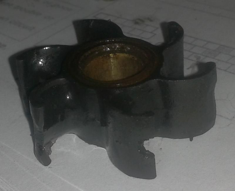

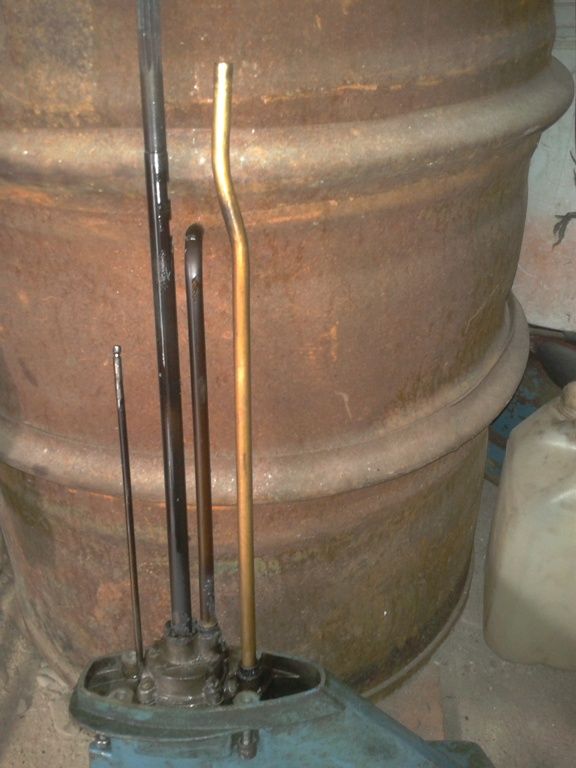

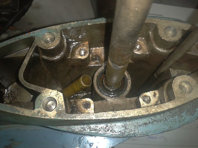

На выходных решил проверить состояние верхнего сальника редуктора и крыльчаток

Эта крыльчатка даже в током состоянии качала воду в движок (с обратной стороны крыльчатки еще красная точка стоит, мот очень старая?), верхняя крыльчатка как новая..

Сальник нуждался в замене, подошел с помпы ветерка

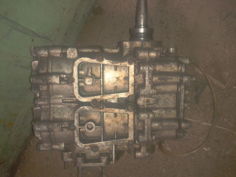

Ну и еще в подвале лежит "ЗИП", но почемуто в верхнем цилиндре нет поршня :eek:

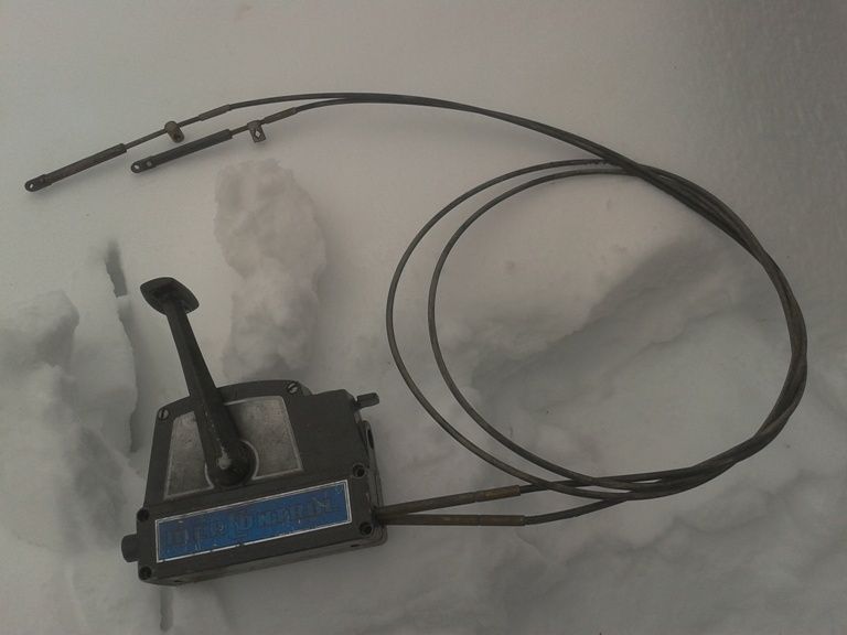

Вот еще есть мерковская машинка, попробую примудрить к мосе
