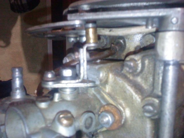

Весеннее солнышко дало "пинка" и я продолжил "побеждать" мелкоМосю с помощью Ветровского карболика...
1фото : Установил на основание зажигания подпиленную Ветропланку газа

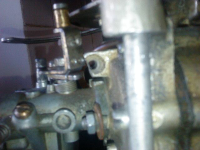

2фото : Видно как "укоротил" тягу на Ветрокарбе, и слегка сточил отлив для оси промежуточного рычага газа клм-100, иначе Х.Х. небудет - тяга торцом упирается.

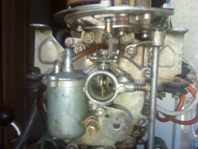

3фото : Полный газ.
В бочке пока не пытал, но скоро... :yes:

Ну вот .Уже кое что.
Не томи......

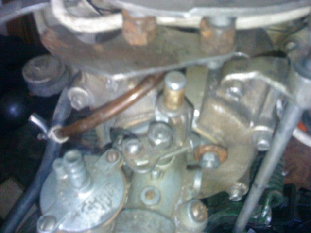

Все "просветления" приходят по ночам... :D "лапка" газа на карбе всёж должна "изгибатся" по "Ветровскому" ...
Как на фото :

Re: Москва - М (требуется:ревизия,модернизация,обслуживание)
По поводу ночей ,правильно заметил.Сам такой.Звонки прекращаются(вот же сотовый,Хорошо конечно,но ведь раньше жили без них,а делалось больше)ни кто не "душит"........

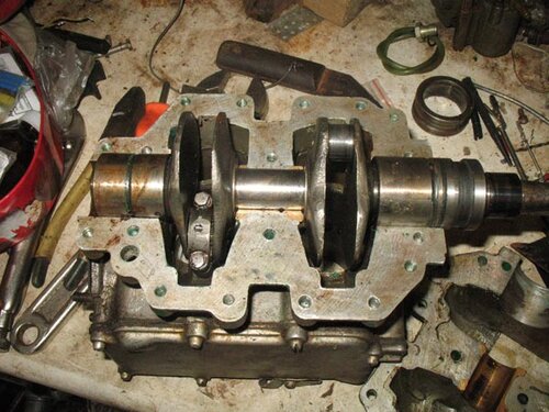

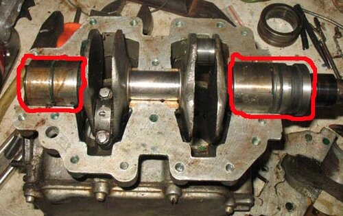

914
Alexnow сказал(а):
..это опоры?...конкретно на этом моторе они даже не прокручиваются
В солярку(керосин, ВД-40) подшипникам походу пипец :shock: ... опоры помоему должны сниматся "лёгким движением" :yes:

КВ снимается вместе с опорами, подшипники закрыты с внешних сторон сальниками. если не прокручивается КВ - в керосин! да, судя по фото, надо еще снять кулак прерывателя(он сидит на шпонке), а то не снимешь верхнюю опору. подшипники игольчатые, легко рассыпаются, при сборке не меняй между собой ролики из разных подшипников, это же касается и шатунных подшипников. удачи!
