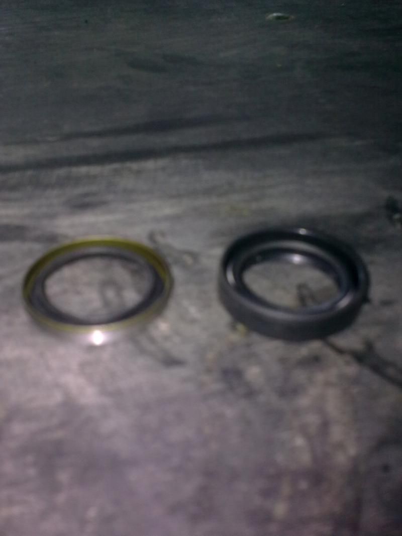

срочно нужно решить дилемму-какой сальник поставить на верх кв-2 по 4 мм с металлической обечайкой но без пружинки или один 7мм чисто резиновый с пружинкой внутри? оба сальника подходят по размерам. посадочная глубина 8мм. то есть после 7ми туда уже ничего не воткнёшь. хотел поставить 2 по 4мм-навстречу друг другу. потом остановился. кто что посоветует? прорыв смеси был именно в этом месте. один контакт мокрый в масле весь.

***** Конечно один , в идеале двубортный импорт , либо наш двубортник проверенного качества .. Без пружинки закинь и забудь что он был .. Промерь КВ под сальником .. Фото , плиз...

размеры все моськины-30х22. слева на 4мм без пружинки с металл.чашкой, справа на 7мм полностью резиновый с кольцом внутри.

*** Перепроверь размеры посадочного места в стакане ( под сальник ) .. и диаметр КВ под сальником .... Очень важно . Фото неинформативные --извини , брат .
