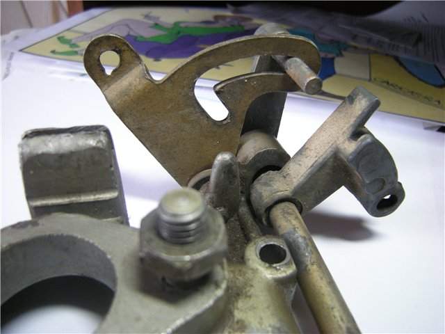

как совместить к36 и УОЗ? к какому месту присоединяется второй конец тросика? вариант с мотоциклетной ручкой мне не нравится. есть какие-то другие способы?
Вот такой механизм нужно с крышкой ( фото с мотолодки,да простит меня хозяин)
hunter
04.02.2013
228
roman
автобот
москва м ветерок 8
вчера ролики смотрел с ютуба и понял что в основном нужен сектор под тросик или часть натяжного ролика. этот сектор как раз на фотке снизу на валу. что-то подобное стояло у меня на руле на Вятке150. там кстати и карб к36 стоял. руль сохранился на чердаке где то...если я правильно понимаю, то важны радиус сектора и длина дуги колодки под тросик. чтобы и зажига и тросик проходили одинаковое расстояние от минимума до максимума газа.правильно?

По идее вроде как ДА. Но у меня почему то не так :( Наверно износ сектора уже.В малом секторе у меня от минус до 33-37гр на переходе, а большой добавляет только градуса 2-3. Так как поставил кнопку стоп малый сектор залепил поксиполом наполовину оставив только от +10 гр.

как это понять-малый сектор и большой? я хочу ставить на валик сектор для тросика и шплинтовать. а второй то куда?
На фотке видишь типа штифт в прорези стоит? Она как бы углом,вот та прорезь что меньше обозвал малый сектор :)
ПС Тебе еще тогда нужно придумать как закрепить рубашку тросика.А проще поискать родную крышку от м 12.5

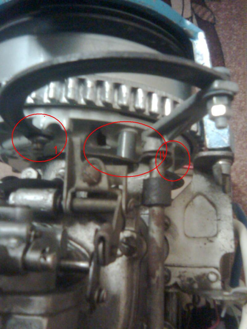

Роман:"пластину открытия дроссельной заслонки угловатую нужно ставить родную на те отверстия где сейчас стоит ветерковская? ничё пересверливать не надо? и потом серповидную тягу УОЗ тоже моськину? как определить в каком месте второй конец тяги будет прикручен? газ до минимума-максимума--должно показать что-то среднее где должно быть отверстие(или оно уже там есть)? после всех этих перестановок при правильном подключении проводов движок должен завестись сразу...если я всё правильно понял."
Отвечаю: На фото я обвел (1)- место прикрепления тяги, (II)- места крепления пластины толкателя дросселя. Пластина "московская", у "Ветерка" она другой формы. у меня после такой установки завелся сразу, ничего больше не подгонял. На фото положение - полный газ.

спасибо. буду пытать. не решил пока куда тлм-ки поселить...
У меня так же когда менял зажигание тоже так поставил и все завелось с 1 раза.
