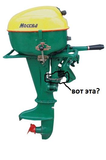

там по моему только одна собачка. это фиксатор откидывания. т.е. когда ты включаешь заднюю скорость скоба по моему опускается и мотор не откидывается.
там скоба и в ней еще вставлен штырёк из нержавейки чтобы не болтался его прижимает пружинка.
вроде так.

Да тот что на тяге(фиксатор откидывания)- можно ходить без него.
можно! я его снял т.к. выскочил и потерялся штырек...

Володя а зачем он нужен .(что он делает).

При включении реверса( задний ход) с его помощью фиксируется двигатель от откидывания. Когда его нет, при движении задним ходом если дать много газу движок выпрыгивает из воды. :hahaha:

Понял,задним ходом ходить собираюсь мало. А как тогда выставлять подвеску при движении в перед(чем).Или подвеска не выставляется никак,просто навешиваешь на транец и все.
подвеска регулируется другим штырьком...он там на самой струбцине он не съемный просто переставляется вверх и вниз
посмотри! буду рядом с мотором сфоткаю

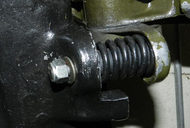

Александр, не совсем понятен вопрос про "усиление низа подвески". я на заре туманной юности налетел на топляк, подвеска осталась на транце, а мотор улетел а воду. при осмотре выяснилось, что при ударе сломался Г-образный кронштейн, который держит подвеску в нижней части. улетели в воду и пружины, которые стояли под этим кронштейном. для реанимации пришлось приспособить пружины от клапанов ГАЗ-63, а вместо кронштейна поставил два мощных болта, для которых просверлил отверстия в "ушах" на ноге и на подвеске. болты проходят внутри пружин и позволяют пружинам нормально амортизировать стартовый толчок. фото сейчас выложить не могу, т.к. нахожусь в отпуске. если нужно - выложу после возвращения(в средине августа).
Да, именно этот узел вызывает вопросы, тут у меня зона затопления(затопленный лес), мне думается пропустить сквозные болты через пружины, на шесть или даже на восемь, или хомут по типу "Ветерка". Лучше бы конечно советы знатоков сначала послушать.

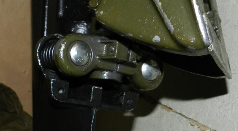

Александр, дорвался я до мотора, сделал фото. уточняю: во-первых,на болты (резьба М8) внутри пружин надел отрезки резинового шланга - для усиления жесткости; во-вторых, использовал самоконтрящиеся гайки(с пластмассовыми вставками внутри) - чтобы не открутились на ходу. кронштейна нет вообще - он сломался, был снят и выброшен. так езжу уже много лет, недавно только поменял болты.
