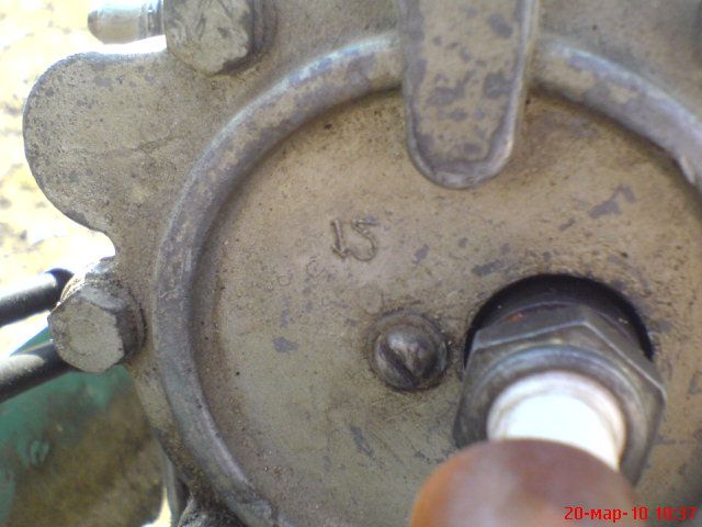

Отличит 12.5 от 10.5 можно по по гбц на 12.5 вылита цифра 12.

**** Сергей Днепр ! Поаккуратнее с советами .. Этими цифрами можно отличить только ГБЦ . Сам двигатель можно отличить , сняв боковую крышечку и заглянув на поршень , увидеть --сколько же там колец . ??? У М--М - 3 шт . У М- 12 ,5 - 2 шт . Продувочные отверстия у М-М - круглые , У М-12,5 --овальные ... При условии . что все в заводском варианте ..
**** Алкс555 - будь внимателен . Не все правда . что на заборах пишут ..

Посмотрел на крышку головки маркировки (12)нет.Но зато есть(м661000034)попробовал снять крышку боковую не смог открутить один болт завтра найду ударную отвертку.Тогда может доберусь до поршней.
