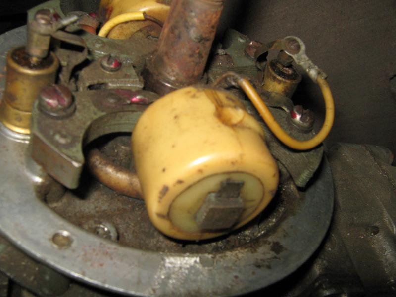

Интересный случай . ! Сдернул маховик со старенькой головы "М --10" с контактной системой зажигания и обнаружил вот такую катушку ... Ну ни разу не видел .. Кто из наших заводов делал такую ??? Вопрос такой задавал на параллельном форуме -- нет ответа .

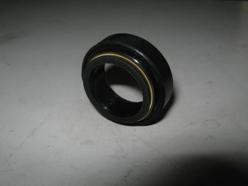

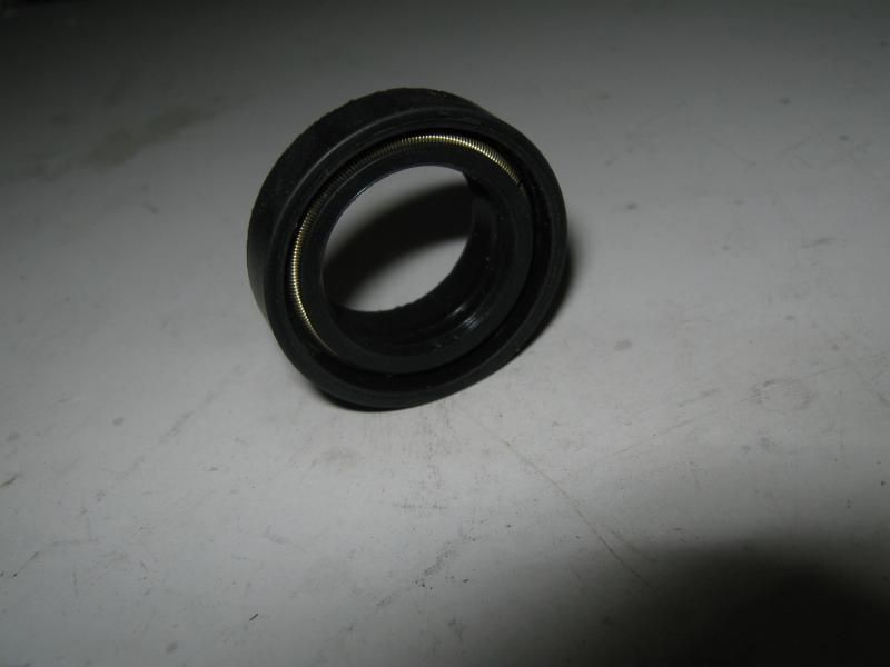

Хочу применить вот такой сальник на КВ Мелкомоськи .. очень понравился . Две кромки , две пружинки мощных . Видел подобное на стойках иномарок . Служат вполне . Размер 20х30х11 мм .Качество резины визуально на уровне . Есть штамп --- NPK . Ваше мнение ?
Vladf
19.02.2013
255
Якутск
Владислав
Badger 430sl
Москва 10, Привет 22, Yamaha 30HMH
жестокий сальничек то :) для стойки если то он выдерживает большое давление и грязь ему нипочем. Только рассчитана ли резина на интенсивный износ. Истираемость в коленвале в разы больше чем ход штока стоек.
Вот Гошан мне зимой отправил сльники все на мелкомосю. Все подошло нормально, коленвал тепеь герметичен. Где он покупал не знаю. Редуктор на мелкую мосю верхний от ветерка подходит а на валу какой то другой тоже отправил. Пока не разбирал и не менял масло в редукторе, не знаю попала ли вода в него или нет. Но там есть еще проблема, то что над сальником вода скапливается и рессора ржавеет в этом месте дико. Надо после покатушек обязательно вверх тормашками ставить мотор. Я взял еще один сальник, чуток подрезал и на герметик посадил НАД шайбой-втулкой. в таком случае если вода туда не попадет то уже ржаветь не будет. Осенью разберу, посмотрю как там дела. Тут даже фото вылаживал свое ноу хау.

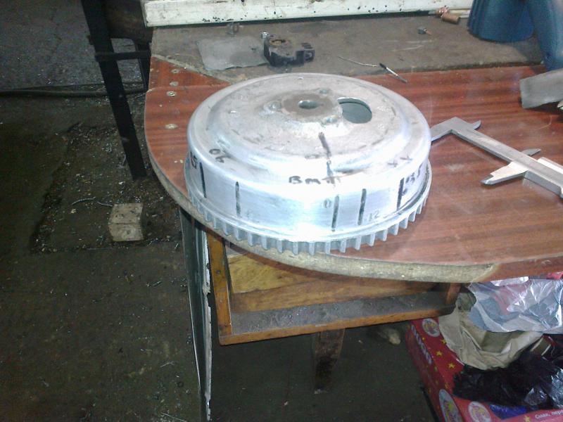

а какой угол опережения зажигания при полностью открытой заслонке? Столкнулся с тем, что на моем моторе УОЗ можно было загнать аж до 60 градусов.
bigserpent
01.04.2013
131
владимир
барк
москва

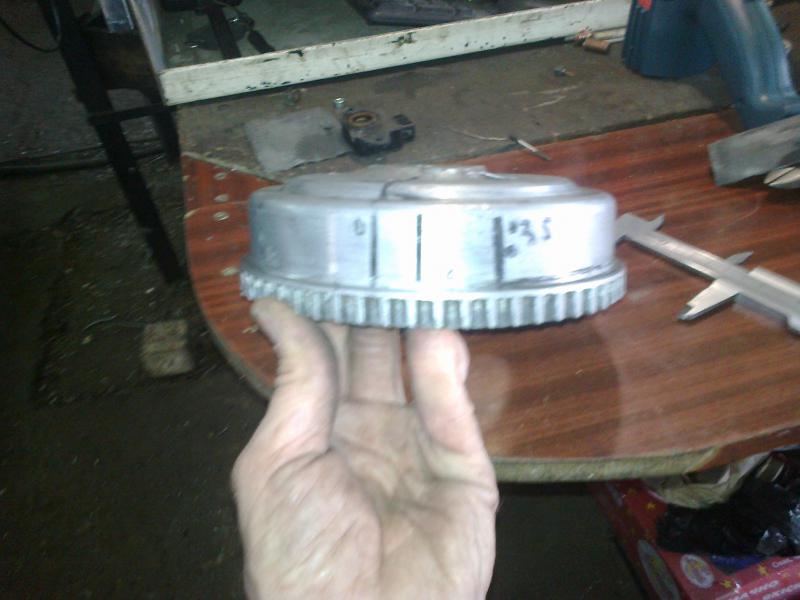

При замене маховика с Московского на Ветровский предварительно снял УОЗ в разных положениях дроссельной заслонки:
Так вот . Реальный УОЗ составил от -35 до +65 градусов. А должен быть от -12 до +38. Но если при отрицательных углах мы двигатель глушим и -35 это не критично, то +65 это беспредельно много. Начало открытия дроссельной заслонки должно быть +12 градусов.
Если я ошибаюсь поправьте.

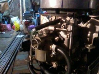

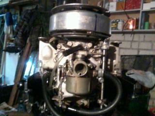

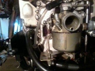

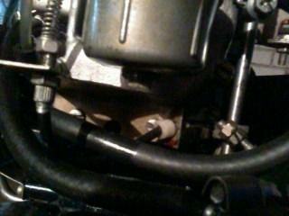

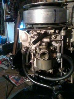

Родной карбюратор КЛМ (ЛМЗ) - 100 временно приказал долго жить (до глобального ремонта) - ось дроссельной заслонки разбила себе замечательное гнездо и он отказался работать на холостых, т. к. сосал воздух как ему вздумается и нормально работал только с прикрытой воздушной заслонкой. Поэтому решено было внедрить подвернувшийся под руку карбюратор К-41 от двигателя 2СД. Расточил уши, установил, завёл - работа понравилась. холостой ход устойчивый, регулируемый. На включение передачи и добавление газа реагировал хорошо. До сегодняшнего дня газовал вручную, т.к. у карба хитрый привод. Сегодня, путём проб и ошибок, сделал привод на карбюратор при помощи троса. Теперь есть опережение зажигания и открытие дросселя одновременное. Завтра буду пускать в бочке, а на неделе и на воде попробую.
Хома
21.01.2013
Псков
Анатолий
самодельный джонбот 3,56
Прибой, Москва, Москва-М, Москва-25, Ветерок 8, Ветерок 8М-Р
В субботу попробовал, что получилось, в бочке. Видео не сделал, т.к. поздно уже было и на телефоне ничего не видать, а вот фотки получились. Сейчас попробую вставить...
Хома
21.01.2013
Псков
Анатолий
Хома
21.01.2013
Псков
Анатолий
Вроде получилось. Извиняюсь за качество - фотал на телефон.

Интересно выходит. По мануалам при настройке к-36 при закручивании винта качества мотор должен работать неустойчиво. У меня выходит наоборот. До упора ввернул "качество", а обороты стали устойчивей и ровнее работа мотора. На ходу конечно обеднение отразилось подёргиванием и перегревом.

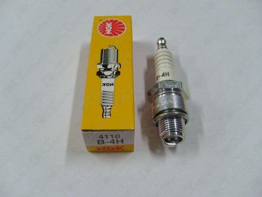

Подскажите пожалуйста кто на каких импортных свечах ходит на Москве 10(с контактным зажиганием).И в Днепропетровске где можно купить импортные неподдельные свечи.
bigserpent
01.04.2013
131
владимир
барк
москва
Я пробовал свечи BRISK NR 17 и NR19. Вроде бы работают нормально.Правда они продаются в упаковке по 4 штуки, но цена гуманная.
vovan944
16.05.2013
1 753
71
Астраханская обл. Астрахань
Казанка-М, Казанка-5
ngk b4h и наши российские а-11 разницы не заметил...на ветерке и на москве
