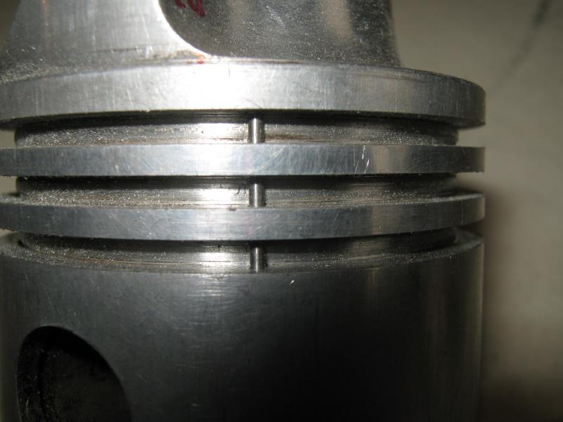

как поменять стопор колец в поршнях? и из чего можно сделать?
Из, хвостовиков свёрл подходящего диаметра, и сразу разнеси их по разным точкам

Кирюха сказал(а):

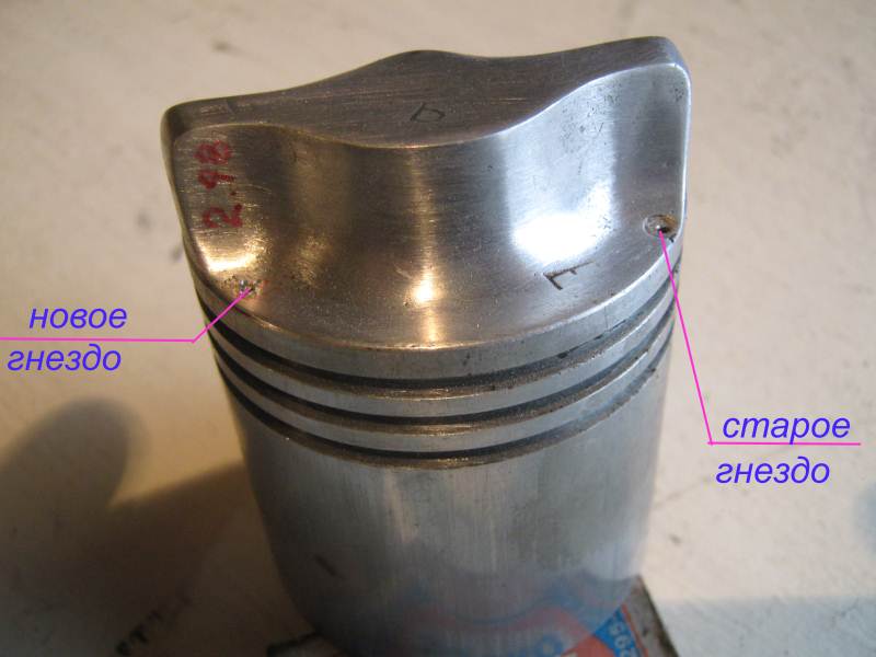

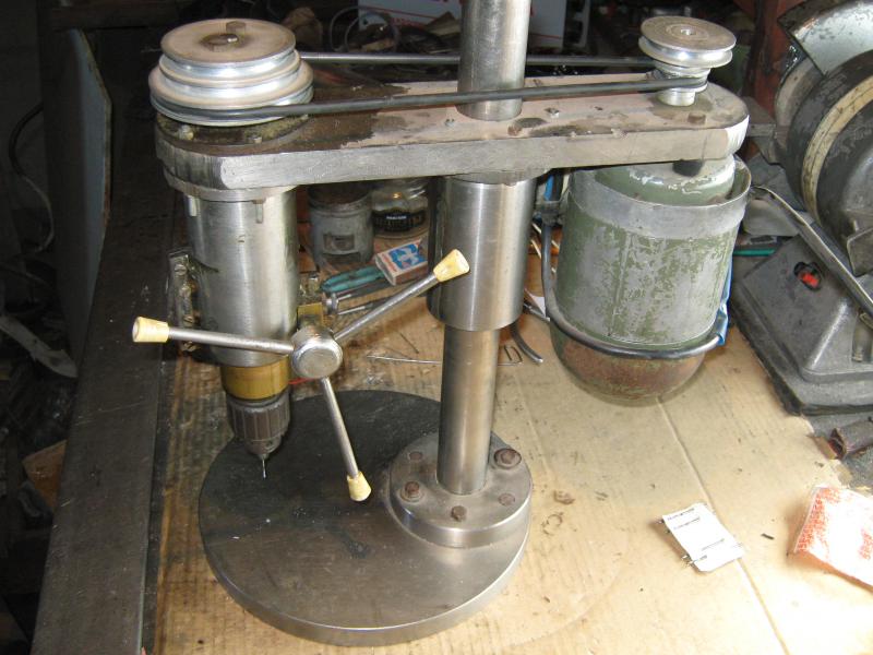

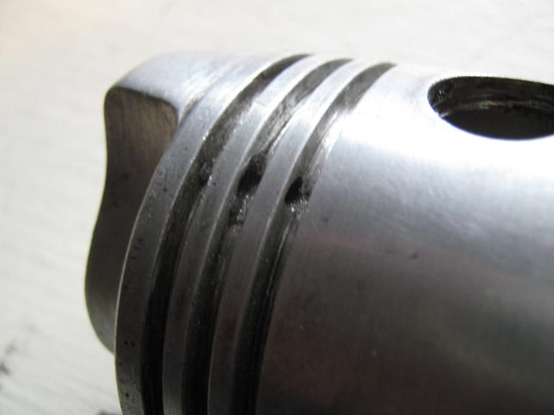

***** Пару лет назад занимался этим .. Посоветовался с мотористами -друзьями . которые лет по 30 отработали на ремонтном предприятии .. Выслушал их рекомендации . советы , показав поршень ..
1 ) - сразу отказался от разноса колец , ибо толщина стенки поршня для вставки показалась нам маловатой . В поршнях разных типов под стопор на внутренней части поршня имеется отлив , куда можно плотно и надежно загнать горизонтальный стопор . Здесь --увы .. остановился на вертикальном стопоре на все 3 кольца сразу . только перенес его с правой стороны дефлектора на левый .. . Из точки А в точку Б (см фото ) Фото разбитого гнезда прилагается
2) - Сверление рекомендую делать очень аккуратно , и конечно на маленьком сверлильном станочке ( см фото ) Сверление дрелью . шуруповертом . и т.п -- отмел сразу ...
В идеале отдать хорошему токарю --для него это на "раз " Наконечники сверл применял по памяти 1,2 мм . а сверлил отверстие 1, 1 мм . Потом в гнездо плотненько забил и отвертие сверху зачеканил .. Стопор плотно прижался к телу поршня в поршневой канавке и хорошо состыковалось кольцо . Чему очень рад ..
Делал сию операцию не однажды . Два сезона у товарища плотной эксплуатации Москвы -М показали -- полет нормальный
***** И в заключение--- это мои соображалки , и никак не являются эталоном .. ! Просто делюсь опытом --может кому пригодится

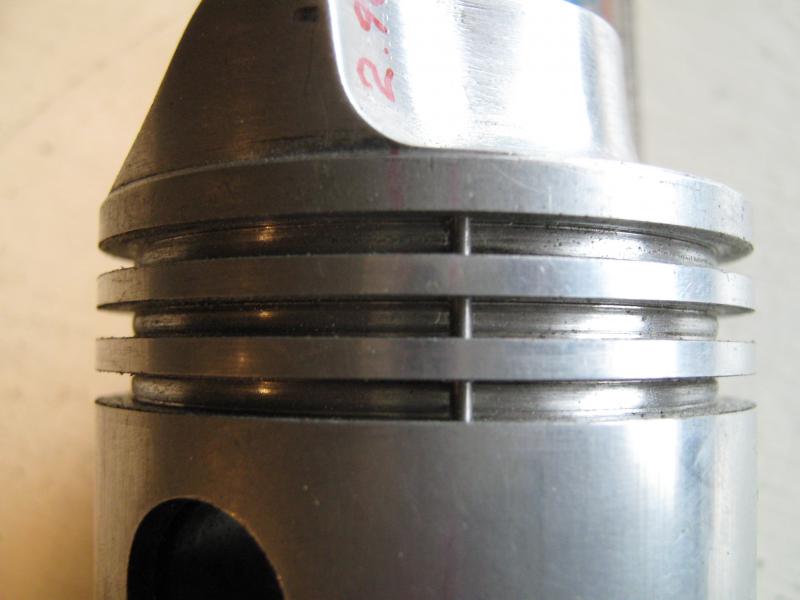

В итоге получилось вот такое ... И главное стык колец не попал на отверстие продувочное ..Это главное !!!

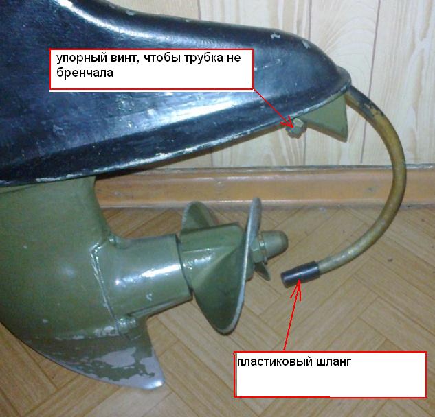

Товарищи кто то тут писал, что он убрал помпу и сделал забор воды от винта как на стреле, тоже так хочу сделать.
Кирилл, в моей М-М сделано так уже лет двадцать пять, если не больше. помпу и все трубки выкинул, взял латунную трубку подходящего диаметра, изогнул ее так, чтобы она к рубашке подходила через посадочное место помпы, на место помпы поставил рукодельный кронштейн, который держит эту трубку. ввод трубки уплотнил красным герметиком ABRO и подпер снизу резиновым кольцом. из дейдвуда трубку вывел через выхлоп, в самом выхлопе поджал трубку упорным винтом, загнул буквой "С" за винтом, на самый конец напялил отрезок пластикового шланга(типа для защиты винта). охлаждение нормально работает даже на малых оборотах - но только на ходу. на холостых не молочу, завел, сразу втыкаю скорость и поехал. на задней скорости тоже стараюсь не ездить. понятно, трубка отнимает скорость, но мне в гонках не надо участвовать, у меня мотор - рабочая лошадь. сделал так от безвыходности, но уже привык и менять не буду.

sergey081965 сказал(а):
*** Сергей , а какой раструб на заборе ? Можно попросить фото ?

Раструба никакого, хотя поначалу такая же мысль была. но проехал с простой трубкой - и все сомнения отбросил. а так надет отрезок (3 см) пластикового шланга. сам забор находится у середины нижней лопасти винта(т.е. когда лопасть внизу). тебе повезло, порылся в своих фото - нашел нужное. смотри:
**** Спасибо ! Фото класс .. То что надо .. Трубка подводящяя штатная д наруж. 10 мм . д внутр. 8 мм .. , вроде у тебя как и родная по диаметру -или я визуально ошибаюсь ?

Эту трубку я искал в колхозных мастерских, держа в руках патрубок, шедший от помпы к картеру. выбрал наиболее подходящий. но закреплять и уплотнять все равно надо. повторюсь, сделал так не от хорошей жизни, на тот момент иного решения не было. а теперь уже и не буду ничего менять.
......... на тот момент иного решения не было. а теперь уже и не буду ничего менять.
Понял , Сергей , спасибо ! Остались вопросы --; 1 как оберегаешь трубку , чтобы не обломалась при перевозке .. 2 Как ведет себя система при проходе по воде с тиной . 3 Интересно назначение пластмассовой трубки на кончике .. С уважением

Ответы: 1.Кладу мотор так, чтобы трубка никуда не упиралась. 2. Трава и тина были актуальны в средней полосе, на Севере этот вопрос отпал. когда идешь по траве - чаще проверяешь контрольку. 3. Сначала планировались испытания с маленькой воронкой(раструбом), думалось, что отрезок шланга будет временным стыком(для испытаний). Испытания показали, что раструб не нужен, все работает и так. Отрезок шланга просто остался на трубке, а потом для себя решил - пусть будет для защиты :crazy: винта :D .

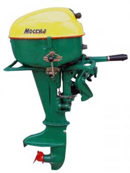

Подскажите пожалуйста. Какой шаг у грузового трехлопастного винта круглой москвы?
sergey081965
10.04.2011
4 323
506
Мурманская область
Флагман-320, Флагман-420
Москва-10,5, Ямаха-30.
Виктор, что значит "круглая москва"? точнее выражай мысли, пожалуйста. а у Москвы-М шаг 3-лопастного винта 192,17 мм. На твоем фото видно, что винт по диаметру подрезан, значит, работать он будет уже чуть иначе.
