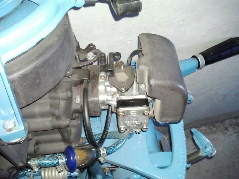

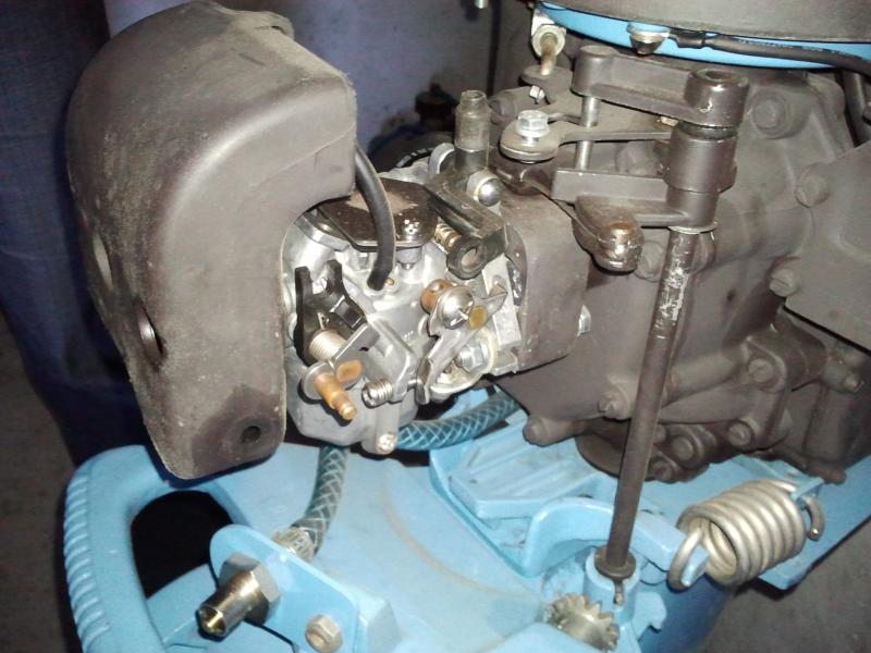

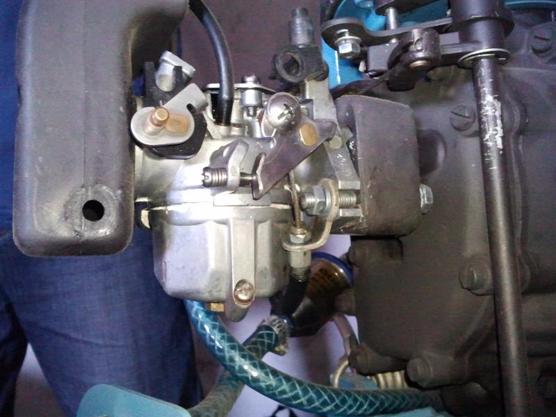

*** Валерий ! Вопросы : 1--откуда применили подводящие топ . шланги? . 2 -- Площадка под двиг и подвеска -это М-М ? 3--Коннектор откуда позаимствовали ? Спасибо .!Valeriy-v777 сказал(а):Извиняюсь что влез. Карб от тохи 15. Дифузор у него поменьше, делал переходную пластину конусом. Еще мне кажется что он чуть чуть душит. Тросик газа подошел родной от моси. По моту много чего делалось
**** Снимаю шляпу -что тут скажешь ...Valeriy-v777 сказал(а):Шланги покупал в мотолабазе (якобы бурановские), но думаю подойдут любые,маслобензостойкие. Площадка М-М, а коннектор от тохи. Все управление газом, опережением зажигания - без люфтов(резинки, вкладыши), как на иномарке: есть с чем сравнивать. Румпель не падает
