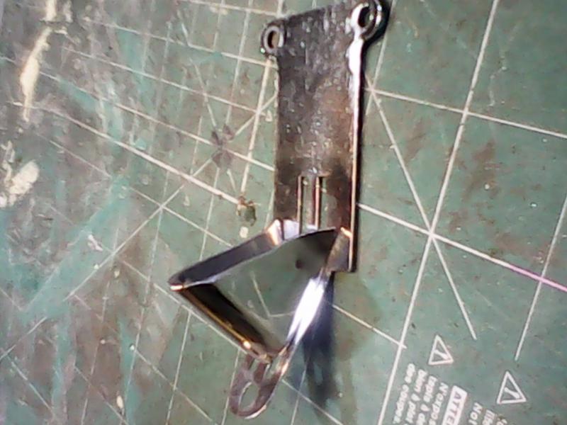

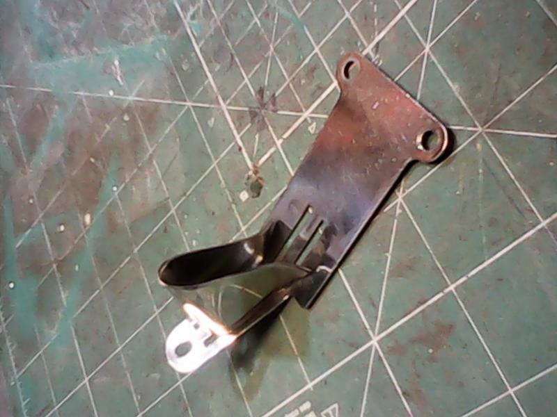

Вот задумал приварить доп. козырек на вход охлаждения :unknown:
МОСКВОВОД
21.03.2013
274
Питер
Казанка
Москва м
Как близко это будет к лопастям? Насколько повлияет на процесс вихреобразования и гидродинамику? Есть задумка вообще отказаться от крыльчатки. На скорости напором от подобного заборника, а на холостых самотёком от доп. бачка с учётом температурных расширений. Пока только мысли...

Если лопастям мешать небудет, то хорошо, но отрекулированная помпа должна создавать разряжение достаточное для подьема воды. Хотя на практике, что б не лазить постоянно в помпу, хорошая идея, а ля срела-зиф. У меня мысль была врезать клапан шариковый от ручного бензонасоса в трубку от водоприемника, чтоб перед запуском окунув ногу мотора в воду, помпа была уже с водой.
9 929
1 464
Идея не моя, видел много фото с таким заборником. На самом деле она маленькая, это фото крупное. Ещё приварить будет проблема, оч.тонкий металл.
Karakul
25.07.2012
762
31
прихватками, на полуавтомате или газом припаять твердым припоем
9 929
1 464
В цехе у товарища всё есть, такое сам не буду. Прожгу точно, лучше пусть спец сделает :)

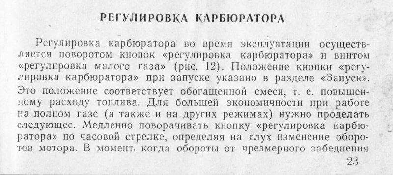

Тезка (nik_roba), возле верхнего отверстия есть надпись "дренаж", сделанная выпукло при отливке корпуса редуктора. возможно, у тебя надпись закрашена или сошлифована, поэтому не видна. вот что говорит об этом букварь:
Сергей у Вас нет случайно возможности выложить скан по КЛМ - 100?
А насчет отверстий смазки редуктора - у меня на моторе надписей нет, и дренажное отверстие удалось обнаружить не сразу, тут наверное стоит отметить что диаметр там 5мм. Смазывать удобнее всего, на мой взгляд, используя картридж, из под силикона к примеру, резьба наконечника картриджа такая как на сливной пробке, я так закачиваю ТАП напополам с Литолом.

Для Александра(Александр60). Давай на "ты", так проще. По набиванию смазки в редуктор - кому как удобнее, но дренажное отверстие при эксплуатации должно быть заглушено винтом, иначе в редукторе будет вода. глянь пару страниц назад - есть фото этих отверстий с указаниями "что для чего". По сканам КЛМ - выкладываю все, что есть. некоторые фрагменты страниц увеличены для укрупнения деталей.

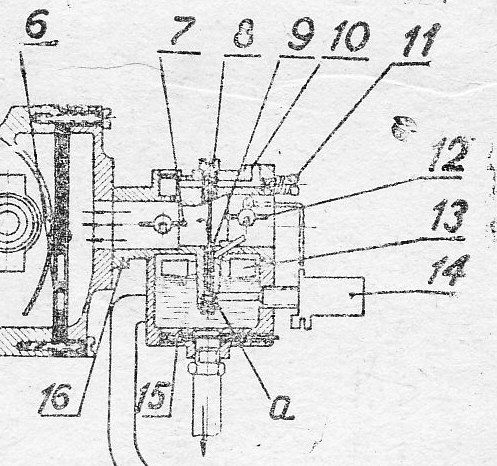

Хорошо, спасибо огромное за сканы. Вопрос еще - как ты уровень устанавливаешь в поплавковой камере?

Уровень - никак! он изначально был удачно выставлен, поэтому стараюсь не нарушать. а выставляется он подгибанием усиков на поплавке. при всплытии поплавка усики давят на запорную иглу. подгибать нужно очень осторожно и по чуть-чуть.

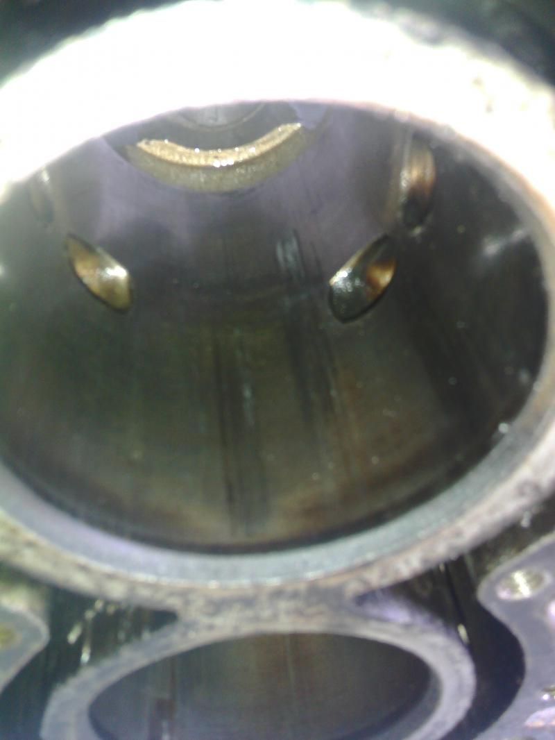

vovan944
16.05.2013
1 753
71
Астраханская обл. Астрахань
Казанка-М, Казанка-5

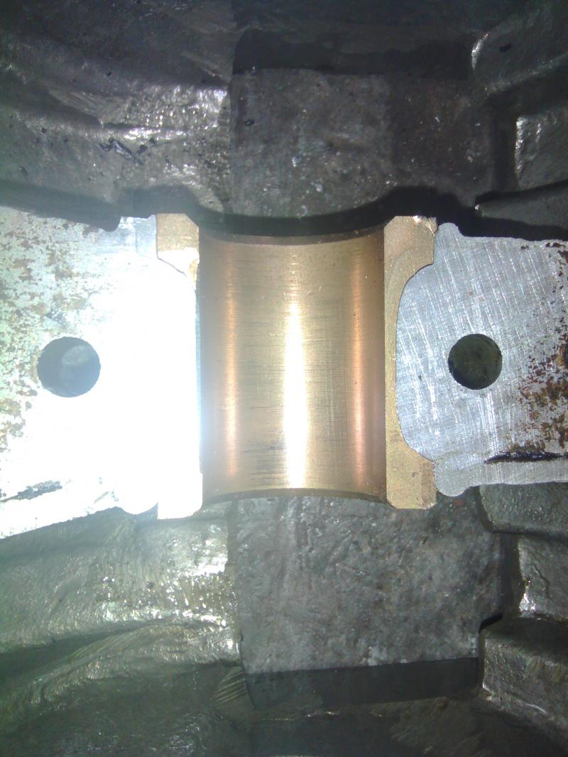

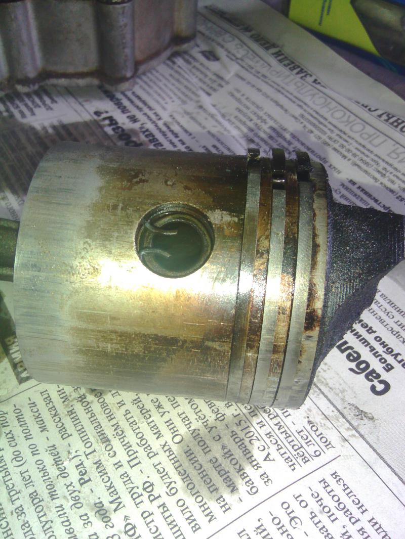

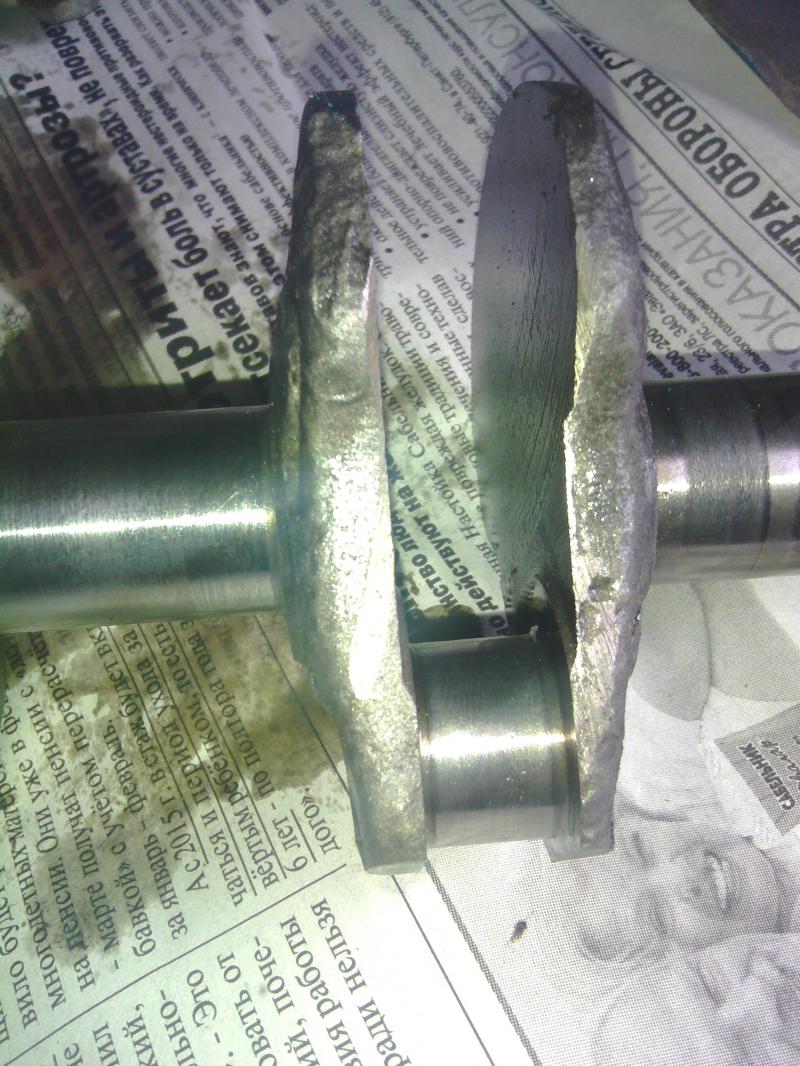

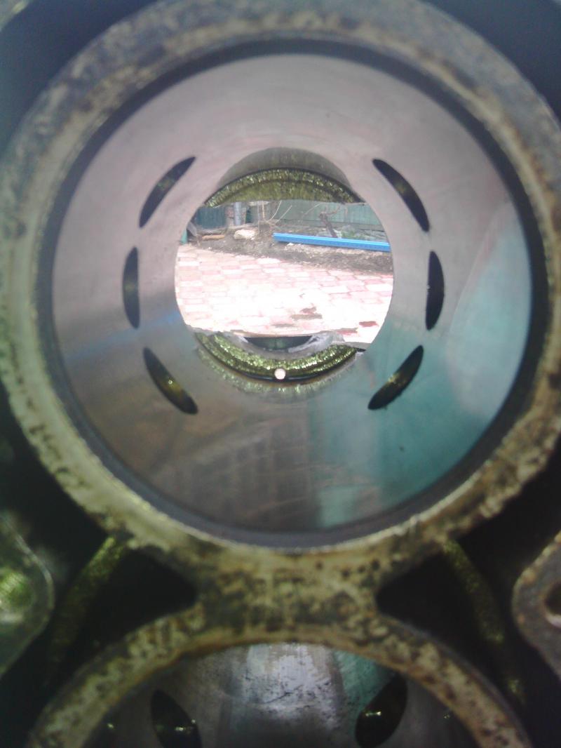

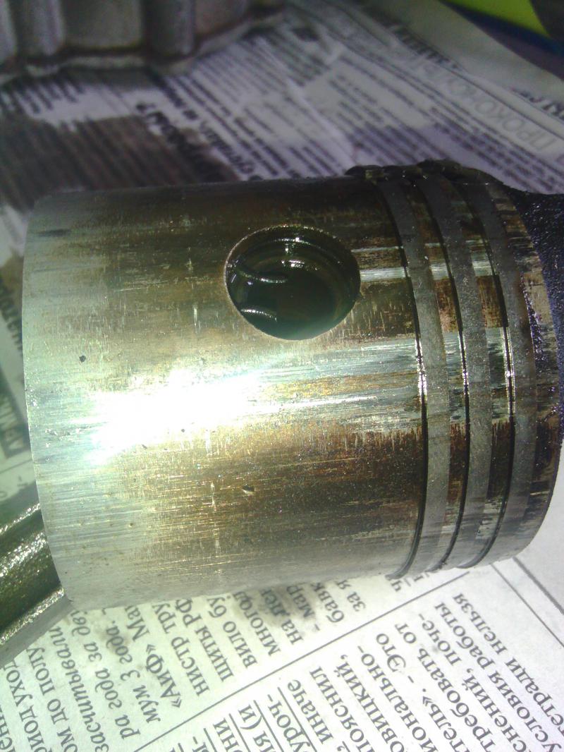

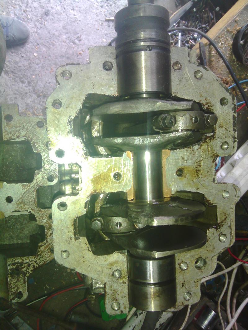

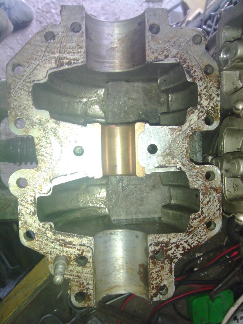

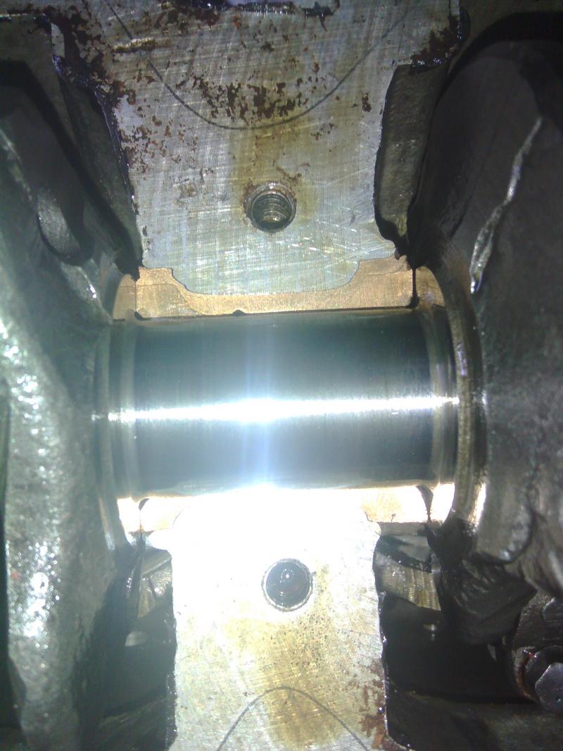

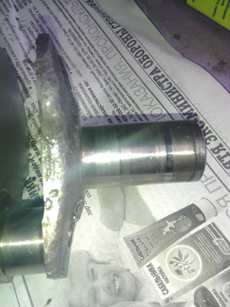

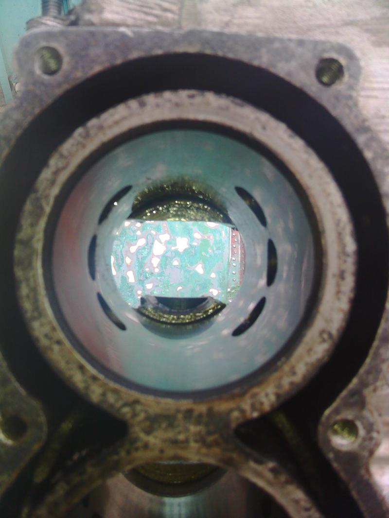

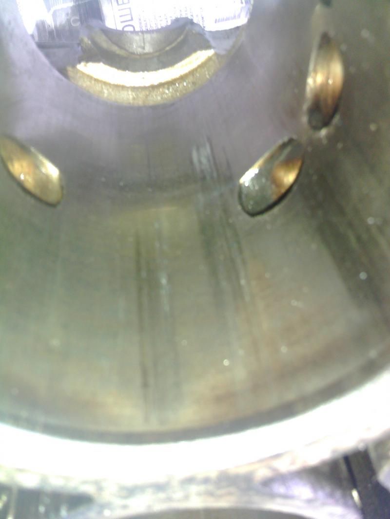

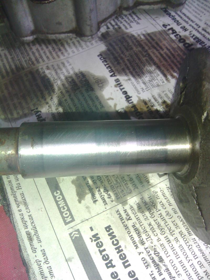

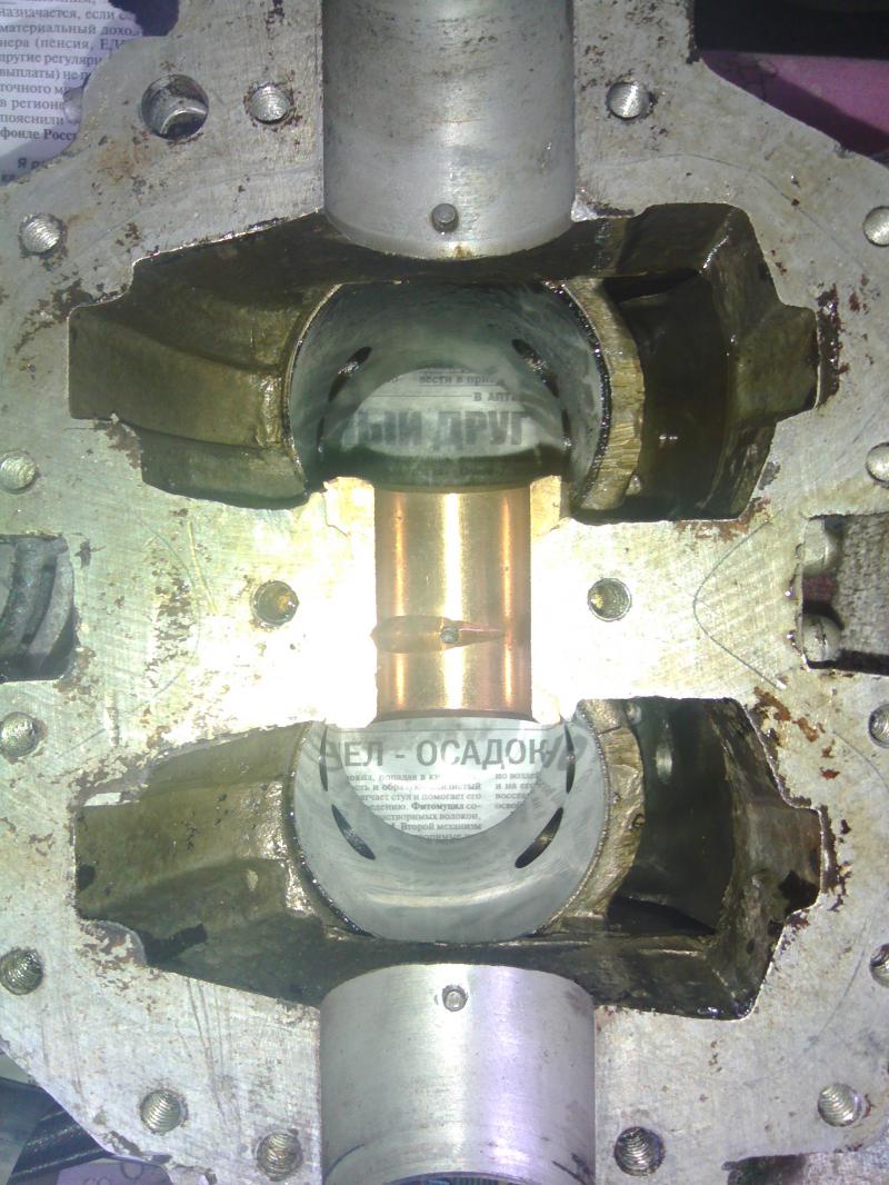

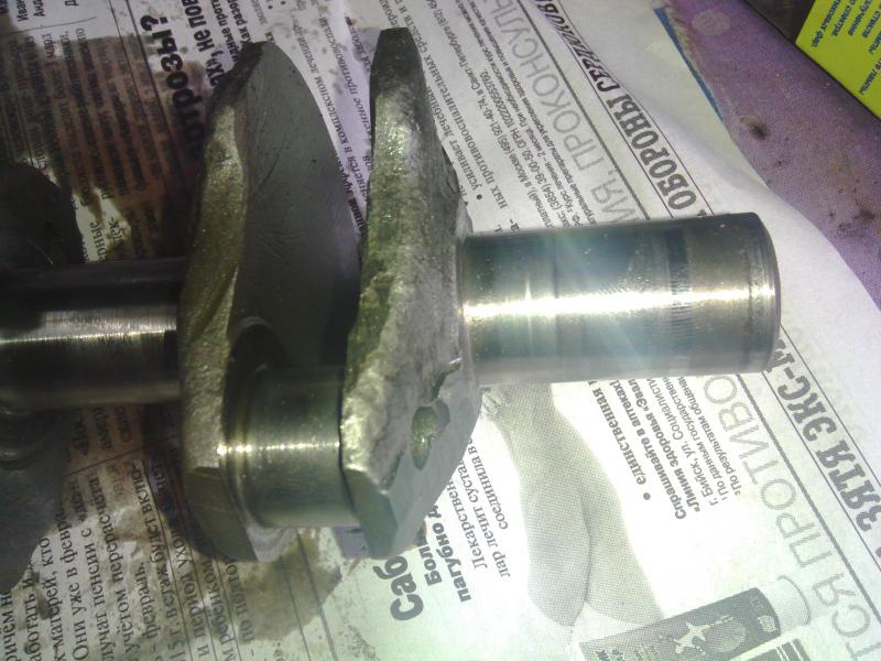

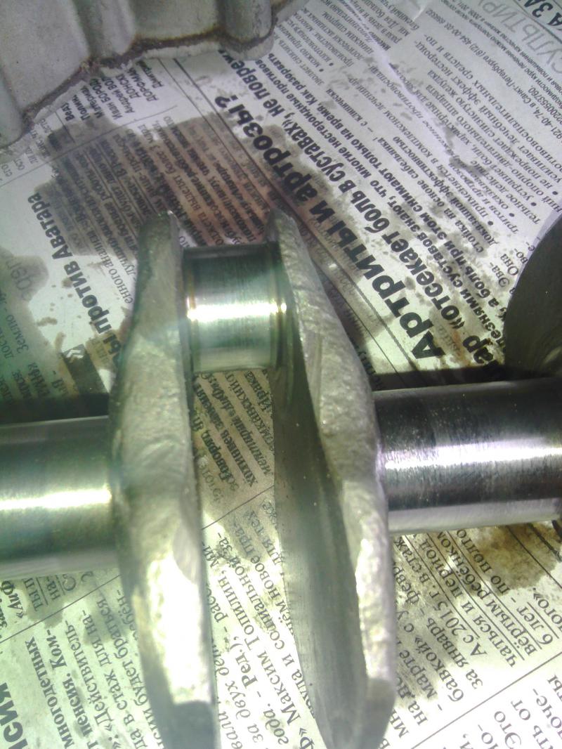

Сегодня разобрал вторую голову москвы, Обычная москва-м или 12.5 ?
Как состояние? :? на кв выработки нет, в цилиндрах тоже, правда есть задирчик маленький но пальцем не ощущается, все ровно и гладко... :) втулка средней опоры идеальная вроде
IGNAT
27.01.2013
1 322
120
Псков
Вихрь-30 2шт. Ветерок-8
Володь, ты взялся за "мои" бошки? :D То, что на фото выше вообще супер! Прихват в цилиндре вытрави соляной кислотой. Поршень зачисть, посмотри что б кольца свободно в месте прихвата ходили. Думаю это Москва-м, у ней три кольца на поршне, а у 12.5-ки два.
sergey081965
10.04.2011
4 323
508
Мурманская область
Флагман-420
Москва-10,5, Ямаха-30.
(с)Сегодня разобрал вторую голову москвы, Обычная москва-м или 12.5 ?
(с)это Москва-м, у ней три кольца на поршне, а у 12.5-ки два.
Совершенно в дырочку - это М-М.
