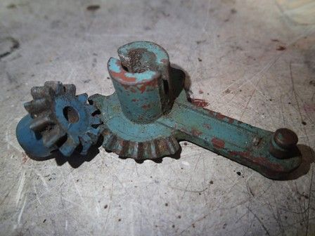

нужна шестерня в которую вставляется поводок и которая её поворачивает
Эта, правильно?
Да она и та которая её поворачивает
Круглая на оси которая сидит?

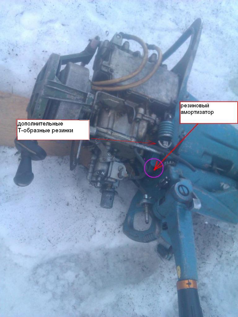

Тезка(nik_roba), там между движком и подвеской стоит резиновый амортизатор. он у тебя есть? возможно, потерян или истрепался, поэтому пружины легко установились. проверь. без амортизатора мотор будет стучать по кронштейну на ходу, да и пружины могут соскочить, будешь нырять за движком. кроме этого основного амортизатора я поставил дополнительно Т-образные резинки возле самых пружин. там есть кронштейн, за который цепляется пружина на движке, а на кронштейне выступ с отверстием. этот выступ почти упирается в рог, за который цепляется пружина на подвеске. вот в эти отверстия я и вставил резинки ножкой.

sergey081965 сказал(а):
Тезка(nik_roba), там между движком и подвеской стоит резиновый амортизатор. он у тебя есть? возможно, потерян или истрепался, поэтому пружины легко установились. проверь. без амортизатора мотор будет стучать по кронштейну на ходу, да и пружины могут соскочить, будешь нырять за движком. .......

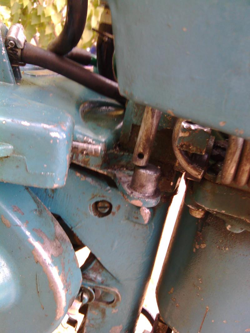

**** Сергей ! Совет очень ценный .. Нет возможности фото покрупней ?? Было бы просто здорово ! Заранее спасибо .
Нет там никакого амортизатора.
Надо будет сделать и доработать, как советуешь.
Помню, эти пружины отец на "Москве-М" отверткой, как рычагом ставил,
даже матькался, когда они не хотели становиться на место.
Почти 50 лет прошло, про амортизатор не помню.

на подвеске есть место для амортизатора, а на движке - выступ с "клювом", который ложится как раз на этот амортизатор, а "клюв" становится в углубление амортизатора. у меня амортизатор был в хлам, поэтому вырезал сам из толстой резины( толщина не менее 1 см), а Т-образные резинки сами просятся в те отверстия на кронштейнах для пружин. при сборке пружины напяливал с помощью мощной отвертки. сделать фото сейчас возможности нет - мотор в гараже, гараж далеко. а выложенное мной фото я взял в этой же теме чуть повыше. посмотри на своем движке - там все доступно и понятно, всей работы - на час.

sergey081965: Спасибо, Сергей.
Я понял.
Похоже, что до меня ездили хоть и немного, но без амортизатора.
Потертость есть на втулке кронштейна и сапоге. Видать "стучалось" там, где ты указывал.
Резину нашел в гараже. Кусок листа толщиной 2см. На много амортизаторов хватит :))

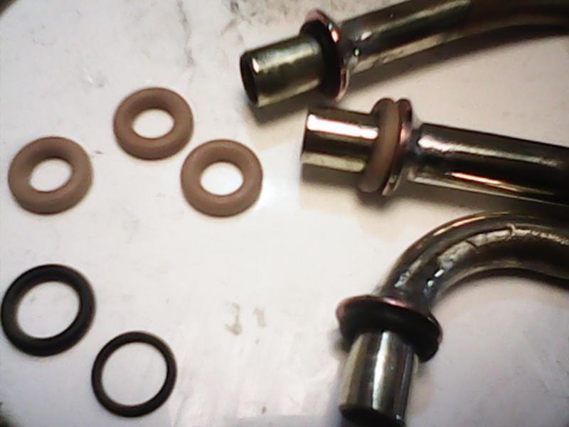

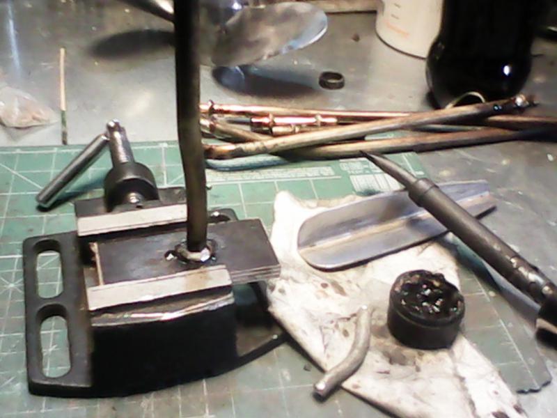

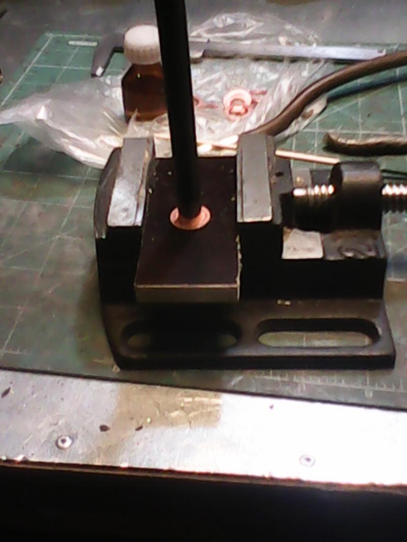

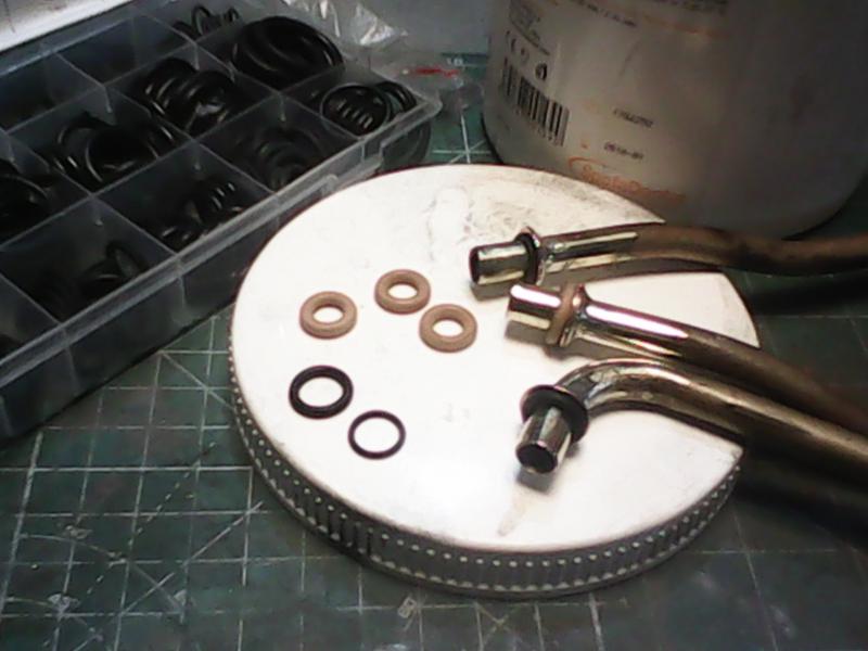

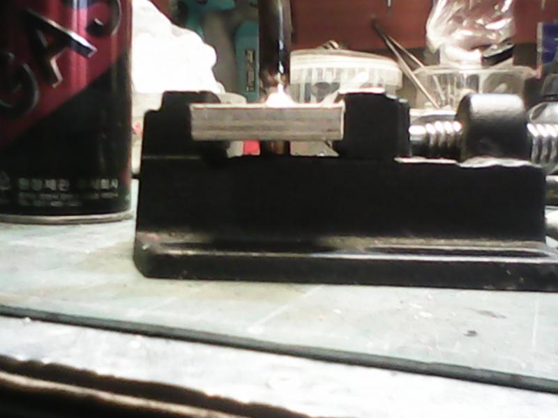

Повторил идею по уплотнению трубок охлаждения. Кольца медные 10мм из автолобаза. Паял на 14 мм от торца. Кольца можно использовать от авт.форсунок отеч. инжектора ваз. Удобнее сделать оснастку из фанеры и выставить в тисках высоту.
А там и так резинки должны стоять!

Alexey_Moncha сказал(а):

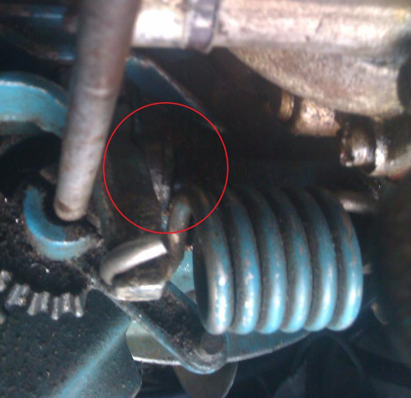

Эта, правильно?
Да которая круглая на оси поворачивает большую шестерню в которую вставляется поводок

Алексей(Alexey_Moncha) - согласен с тобой! эти отверстия, очевидно, именно для таких резинок. у меня резинок не было, а при ремонте я поставил самодельные, о чем и написал.
Эта, правильно?
У меня на том моторе она не родная, похоже вихревская (чуть покороче и шайбы подложены). Буду в гараже посмотрю какая со стороны румпеля стоит.
Эта, правильно?
Вот этот узел мне нужен

Вован, сегодня был в гараже маленькой нет. Стоит от Вихря шайбы подложены и под большую и под маленькую, и вроде нормально подходят друг к другу. Но раз у Игната пара бери у него. Если еще что надо, пиши буду рад помочь.
