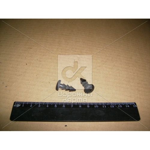

ovchinnikov 1966 сказал(а):
Амортизаторы,заглушки..... с Таз наше всё :D Родные там "Н" образные
*** Может . образец имеется ? Глянуть бы не плохо бы было ......
9 849
1 416
В авто отечественный лабаз, подобрать можно что угодно. Вот эта от крепления ковриков ваз
Alexey_Moncha
25.09.2013
166
Мончегорск, Мурманская обл.
Прогресс 2, самодельная резинка под мотор из спасательного плота, Уфимка 2
Вихрь 30, Вихрь 25, Москва 10, Москва М, Evinrude7,5

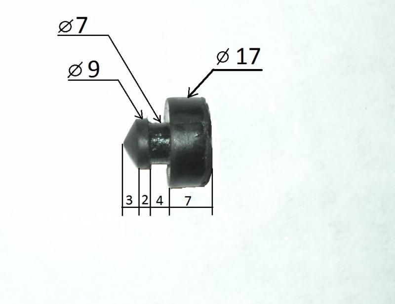

Да неплохая замена. Если нужны размеры оригинала могу померить, но думаю размеры там не критичны.
***** Алексей , интересно посмотреть на оригиналы ....если не затруднит .

Поставил эти резинки, которые Алексей показал. Мудрить не стал, вырезал их из толстой резины квадратными.
Толщина около 1 см, тогда нормально. Теперь сапог на пружинах хорошо сидит.
Амортизатор, про который писал Сергей, о котором я говорил, что у меня его нет,
оказывается стоит. Такая обрезиненая широкая буква "П" кверху ногами, с прямоугольной набалдашиной на перекладине "П".
Подложил под него не толстую резину(квадратик).
Пружины ставил рычагом -отверткой. Просто рукой уже фигушки.

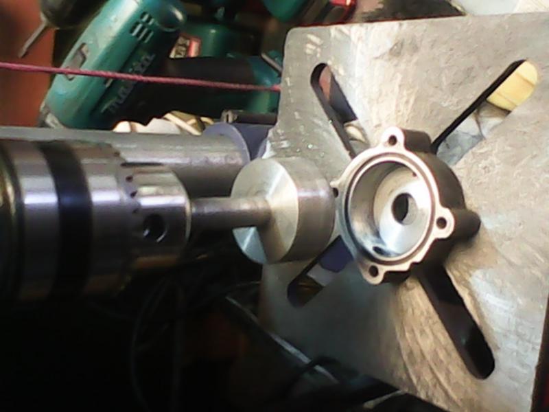

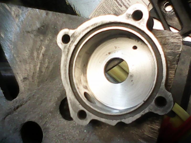

Повторил идею по уплотнению трубок охлаждения. Кольца медные 10мм из автолобаза. Паял на 14 мм от торца. Кольца можно использовать от авт.форсунок отеч. инжектора ваз. Удобнее сделать оснастку из фанеры и выставить в тисках высоту.
Ну, где же ты раньше был, дорогой? Я уже собрал. Так неохота разбирать.
А для верхнерасположенной помпы каждая экономия капли воды важна :yes:

Не самая требовательная к точности размеров деталь, просто в паинте упражнялся :)

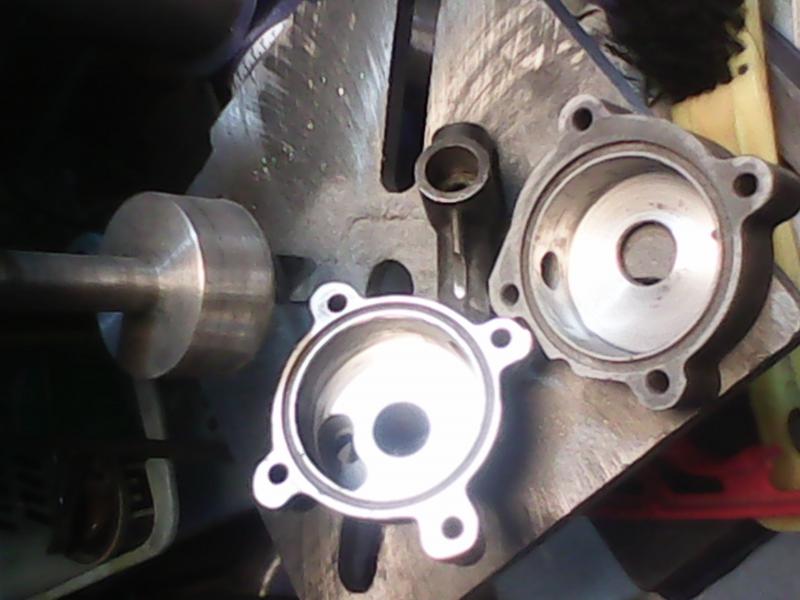

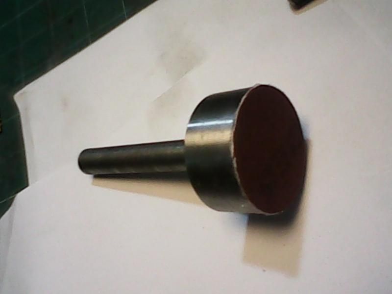

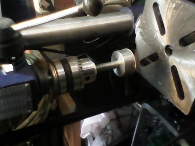

Выточить стаканы для помп пока не удалось, токарь - спец болеет. Сделана по внут.размеру помпы вот такая "правка". Наклеена на торец н.бумага -320 зерно. Далее по картинкам всё понятно. :)

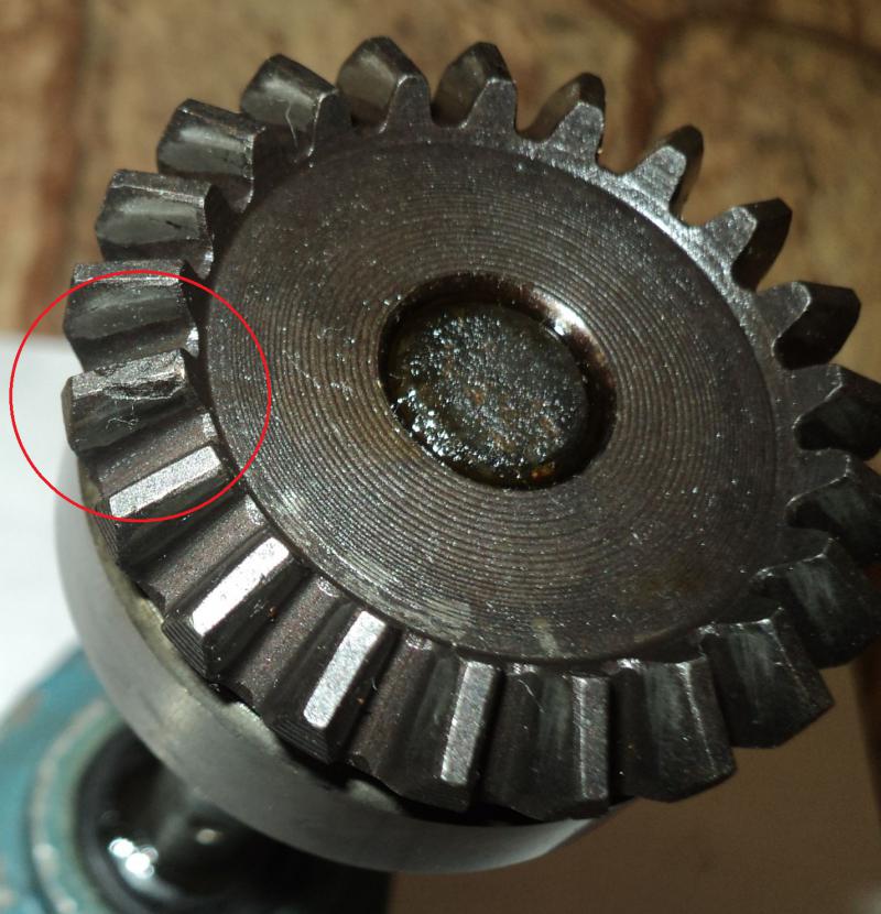

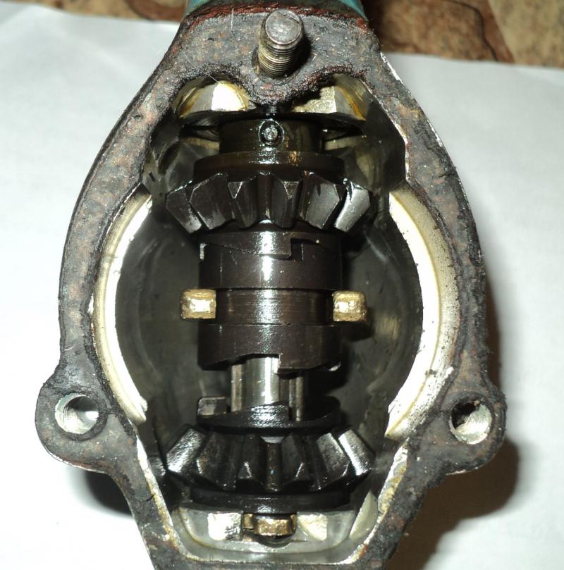

Начал разбирать подаренную М10 и вот что увидел в редукторе

Интересует мнение специалистов по этим моментам:

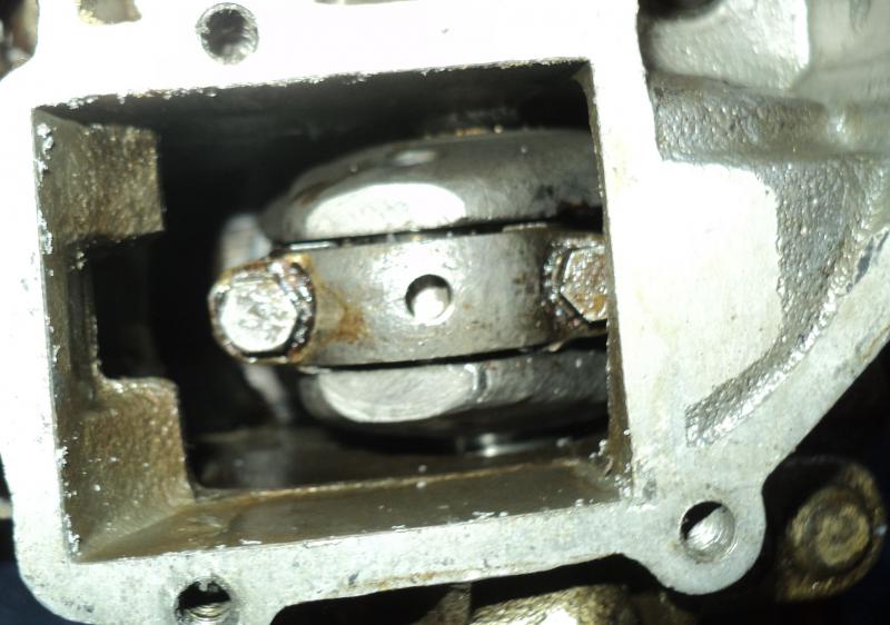

Очередные сюрпризы при разборке-через отверстие в крышке нижнего шатуна явно видно что не хватает иголок

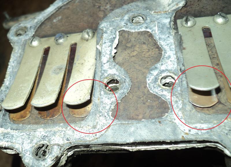

А вот что бывает при установке не той прокладки: слева клапан прижат прокладкой в закрытом состоянии, справа наоборот завис в открытом.

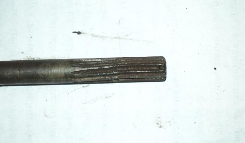

"Дефект на одном из зубьев". Да! Вот по зубу мнение специалистов не плохо бы услышать, У меня примерно такая же ситуация. Отзовитесь кто нибудь!!!!
sergey081965
10.04.2011
4 323
508
Мурманская область
Флагман-420
Москва-10,5, Ямаха-30.
По скрученной рессоре - у меня почти такая же уже много лет. по сколу на зубе, ИМХО, большой беды нет, тебе ведь не на гонках F-1 выступать. конечно, лучше заменить по возможности. у меня однажды на рыбалке срезало штифт, который стоит в рессоре над шестерней переднего хода, домой еле причапал, редуктор хрустел и визжал, шестерня ПХ постоянно улетала вверх. со страхом дома разобрал, посмотрел - несколько мелких сколов на зубьях(чуть поменьше, чем на фото). поставил штифт, все промыл, свежую смазку набил, ничего не менял, езжу до сих пор, а случилось это в лохматых 90-х.
КОЛЕБАСС
23.08.2013
1 765
71
НИКОЛАЙ
Динги-самострой. неман 1
САЛЮТ-2. прибой5 сузуки дт 15
зуб приработается.максимум что может быть это шума добавиться.не смертельно.покататься чутка а потом масло в редукторе поменять и поглядеть на предмет опилок металических.
9 849
1 416
Всё что разбирал,везде ресора немного провёрнута. Где то читал что так и должно быть при изготовлении, типа амортизация и т.п.

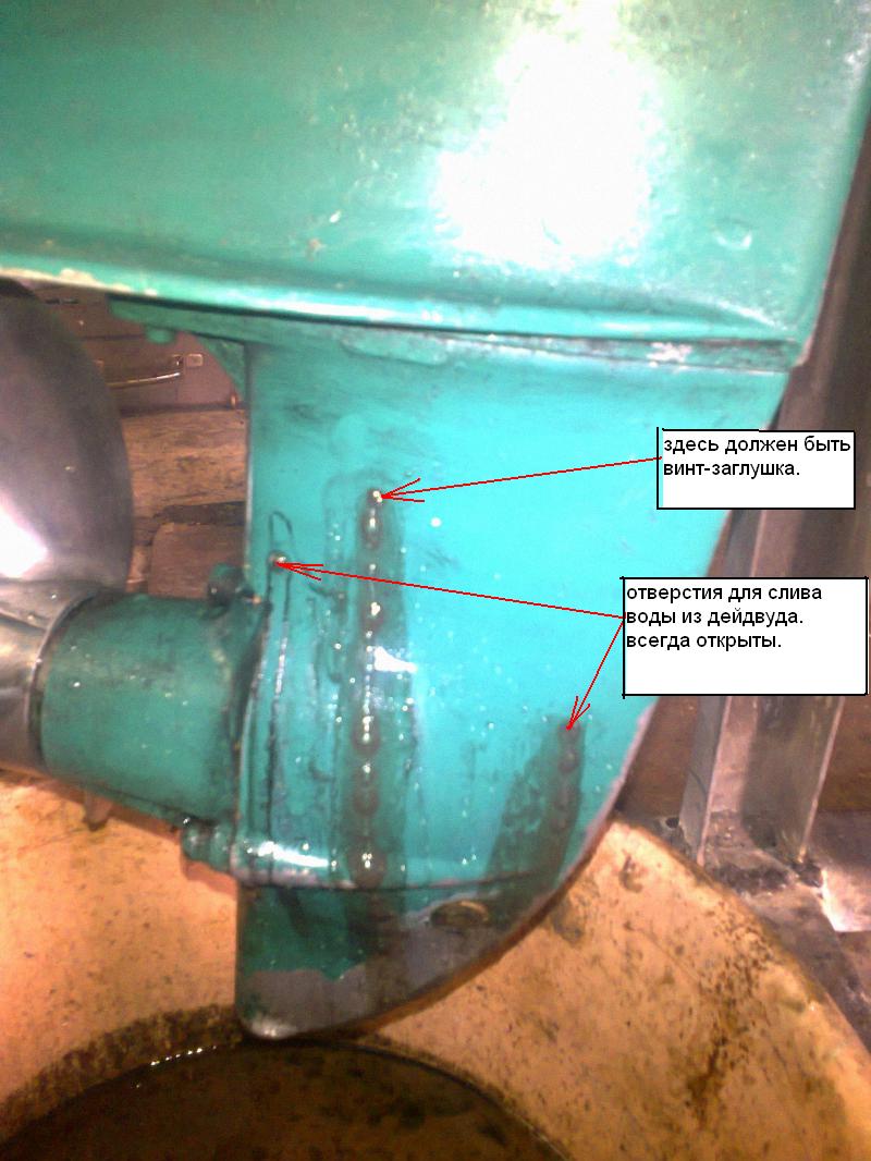

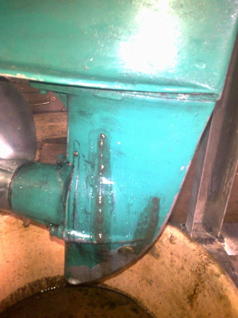

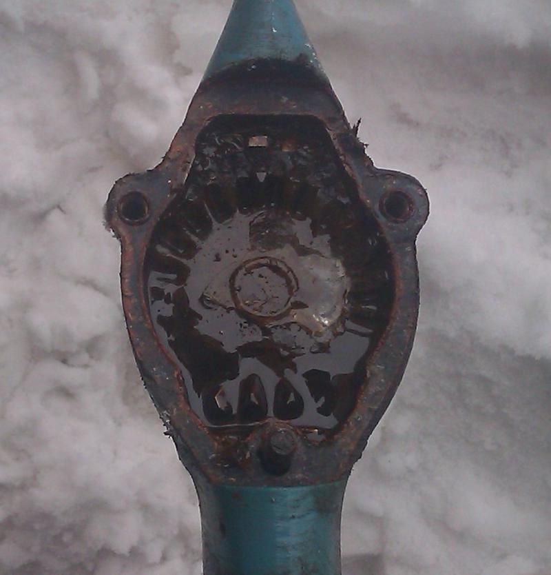

У моей моси рессора тоже "подкручена".
После остановки мотора из отверстий хвостовика текла вода,
а потом потекла какая то жижа-эмульсия.
В корпусе редуктора следов воды не обнаружил.
А следы смазки-то в редукторе есть? Я один редуктор разобрал, так он внутри был идеально чистый :hahaha: По фото непонятно в верхнем отверстии винтик есть? Судя по тому как оттуда течет эмульсия то нет.

Тезка(nik_roba), меняй смазку редуктора и ставь винт с прокладкой в верхнее отверстие. Это отверстие служит для выхода воздуха при набивании смазки в редуктор. при эксплуатации оно должно быть закрыто. возле него должна быть надпись "дренаж". два отверстия по бокам должны быть всегда открыты - они служат для стекания воды из дейдвуда.
